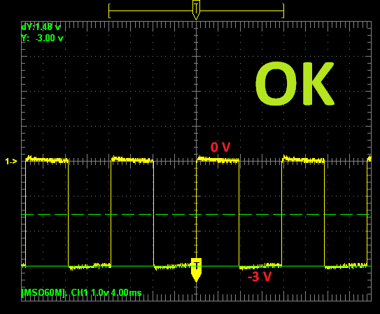

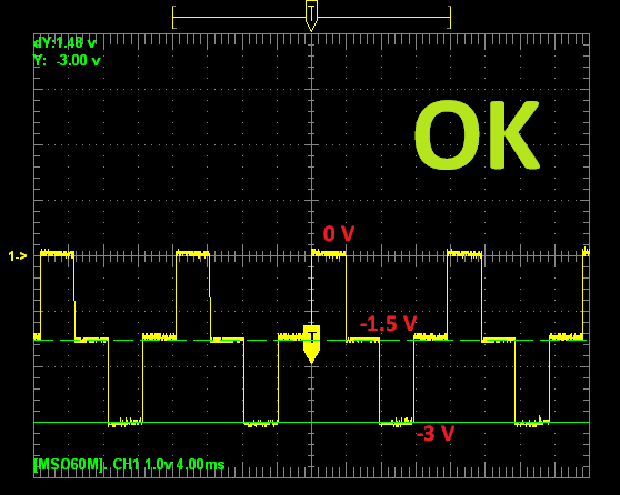

Есть общий совет:
Если вы не планируете использовать игру с ЖК-дисплеем в течение длительного времени, всегда извлекайте батарейки. Не позволяйте аккумулятору/-ам медленно разряжаться внутри игры.
Принцип работы ЖК-дисплея заключается в том, что для его подачи требуется переменное напряжение. Не постоянное напряжение.
Если аккумуляторы почти разряжены или их мощность падает ниже некоторого порога, чип не способен генерировать переменное напряжение. Но он все равно может пропускать постоянное напряжение на контакты ЖК-дисплея. И это постоянное напряжение медленно разрушает кристаллы, если прикладывать его достаточно долго.
"ЖК-дисплеям требуется напряжение переменного тока практически без постоянной составляющей. Сегменты управляются величиной переменного напряжения на сегменте ЖК-дисплея, но на ВСЕХ сегментах ЖК-дисплея всегда должно присутствовать переменное напряжение. Длительная работа на постоянном токе может вызвать электрохимические реакции внутри дисплеев, что приведет к значительному сокращению срока службы. Первым признаком ухудшения качества изображения из-за чрезмерного постоянного тока является потеря выравнивания по краям некоторых символов. Визуальным признаком будет «размытый» внешний вид некоторых персонажей."
(https://goldenviewdisplay.com/driving-your-display/)
И специальное предупреждение для устройств на базе SHARP SM-5A (то есть G&W от AC-01 Ball до FR-27 Fire, а также практически всех игр «Электроника», плюс некоторых игр от «Tronica»):
Всегда вынимайте ОБЕЕ батарейки, если не планируете использовать игру. Никогда не допускайте попадания одной батареи в игру.
Причина та же, что и выше: при наличии всего лишь одной батареи чип не способен генерировать переменное напряжение, но может пропускать напряжение от этой батареи на ЖК-дисплей!

Общий совет понятен, более того, доказаны живыми примерами последствия нахождения севших батареек. Но, это, по сути, единичные случаи. У меня, например, все игры находятся в рабочем режиме, разумеется отследить иногда не получается и батарейки садятся. Если, как я уже говорил, игра не подаст какие-то характерные звуки, то и лежит некоторое время на севших батареях. Но это не приводит к описанному результату, никаких размытий и дефектов. Но вдруг, вот одна и то не у меня, даёт сбой. Повторю вопрос - почему это может происходить, а может и не происходить, если всё так однозначно? Почему советские батарейки и за 30 лет не дали никакого постоянного тока на чип, а современные могут дать даже за сильно меньший срок? Это дело случая? Может дело в качестве батареек? Например, разрядилась медленно или быстро, от этого может быть разные последствия? Может дело в качестве самой конструкции игры?

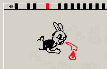

2. Одномоментно попалась в руки игра под пломбой, но с исчезнувшим зайцем. Ну, думаю, вариантов минимум три - деградация, резинки или скол. Сколов не обнаружил , начал с резинок, ставил зебры, всё почищено предварительно. На двух платах нет зайца и всё. Решил проверить заморозку - в этот раз чуда не произошло, заяц по-прежнему не высовывался. Взял резинки новодельные, заявленные вроде как штатовские. Они тоньше, гладкие, не такие как привычные зебры. И.. Опять магия - заяц показался, чуть светлее остальных элементов, но видно и достаточно хорошо, если не придираться, а в игровом режиме и вообще не заметно. Что это? Лучшая токопроводимость, или ещё какие свойства токопроводящие этих современных резинок? Жду комментарии...

Сообщение от jerkyboy Посмотреть сообщение
А как насчет других сегментов, управляемых тем же контактом? Я имею в виду нижнюю руку с колокольчиком. Они появляются так же, как заяц?
