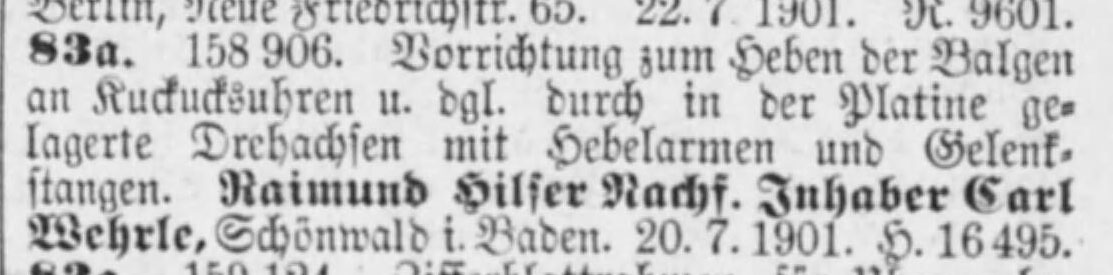

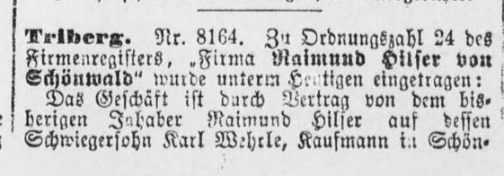

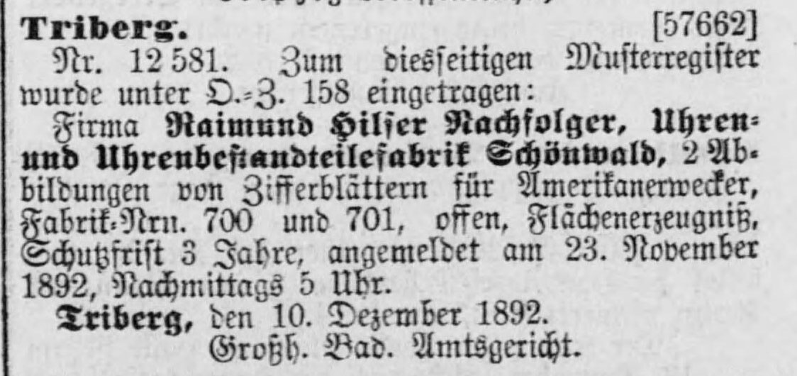

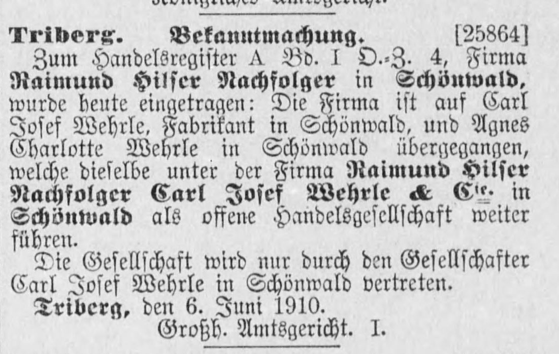

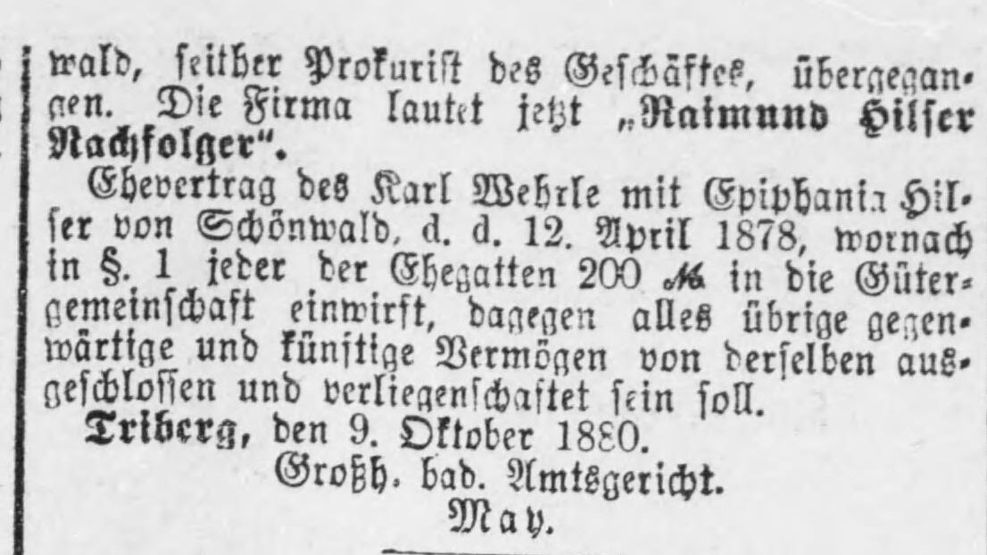

Несколько слов о RHS (Хильзере), потому что сегодня я уделил этой теме некоторое время.
Думаю, стоит обновить некоторую информацию по ссылке OLED. Из того, что я нашел:
Первоначальное название компании было «Раймунд Хильзер фон Шонвальд». Но в 1878 году Карл Верле женится на Эпифании Хильзер. Похоже, они скупают часть акций компании за 200М. Это меняет его название на «Раймунд Хильзер Нахтфольгер».
Слово «Nachtfolger» здесь очень важно, поскольку оно означает «преемник». Проблема в том, что и преемник, и преемники по-немецки звучат одинаково.
Тем не менее, название компании, похоже, меняется на что-то вроде «Преемник Раймунда Хильзера». И понимать под этим следует именно Карла Верле (возможно, с женой Эпифанией).
(это 2 записи 1880 года)
В названии ничего не меняется уже много лет. Лишь в 1901 году (первая такая запись, может быть, это было раньше) рядом с именем появляется информация о том, что Карл Верле является владельцем "Раймунда Хильзера Нахтфольгера" (запись 1901 года).
Но это, наверное, не официально, а просто информативно, потому что эти два имени фигурируют попеременно.
До 1910 года, когда появляются сведения о новом названии:
Раймунд Хильзер Нахтфольгер Карл Йозеф Верле и Си и новое имя Агнес Шарлотта Верле (понятия не имею, кто это был. Вторая жена? дочь?)
Нигде не нашел названия: "Карл Верле Уренфабрик"
По найденной мной информации, Раймунд Хильзер был не часовым (часовым) заводом, а скорее фабрикой элементов для часов и часов. На регистрацию подают различные полезные модели, а в заявках указываются сведения о пластиковых, металлических или деревянных элементах. Этим шаблонам даны такие имена, как:
Тилли, Джордж, Нерва и другие.
Размах деятельности, пожалуй, лучше всего характеризует упоминание 1892 года.
Циферблаты американского будильника.
Если направление от RHS хорошее - возможно, такая подпись тоже появлялась на некоторых продуктах. Возможно, они также пытались продать свои часы с механизмами Карла Вернера.
Вот такая информация мне попалась

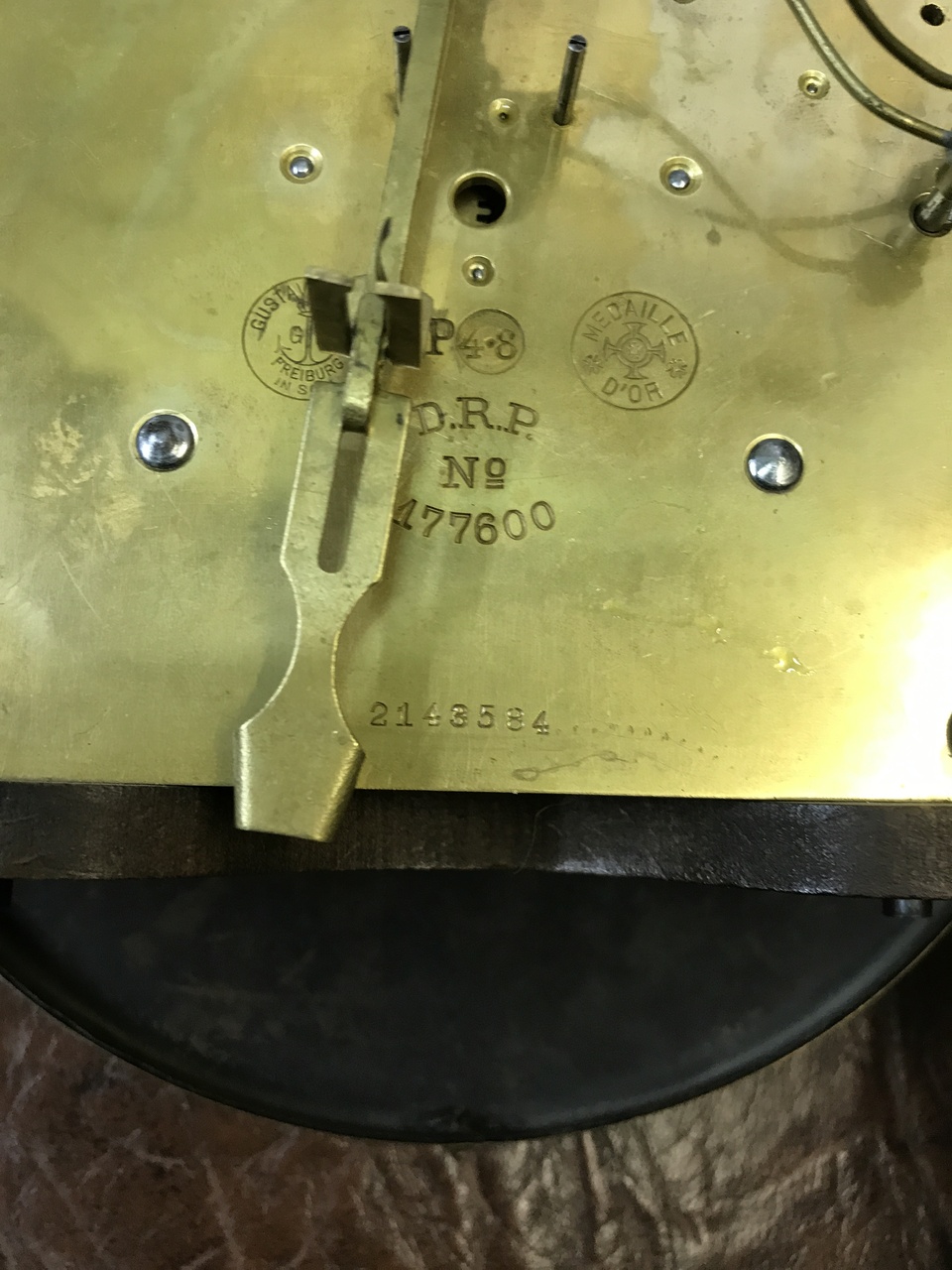

Сообщение от TatynaS Посмотреть сообщение
Добрый день!
Смотреть на клеймо не надо, клейма могут обмануть.
Смотреть лучше на сам механизм вкупе с его серийным номером.
Миллионников было очень мало, в том числе и Gustav Becker. По серийному номеру видно, что сделан он на рубеже 1913/14-ых гг., а поставка была уже в период 1-ой Мировой войны. Поэтому на нашей территории так мало GB и Lenzkirch этого периода со своим клеймом.
С уважением, Татьяна

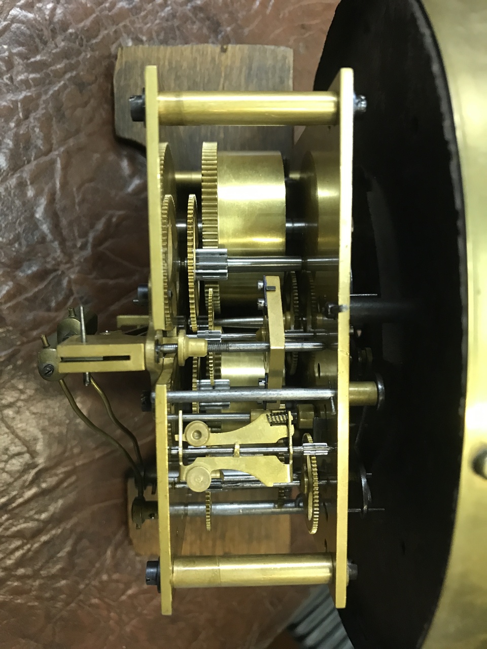

Добавлю экземпляр этого периода со своим клеймом.
И заодно Мозер на Ленцкирхе .

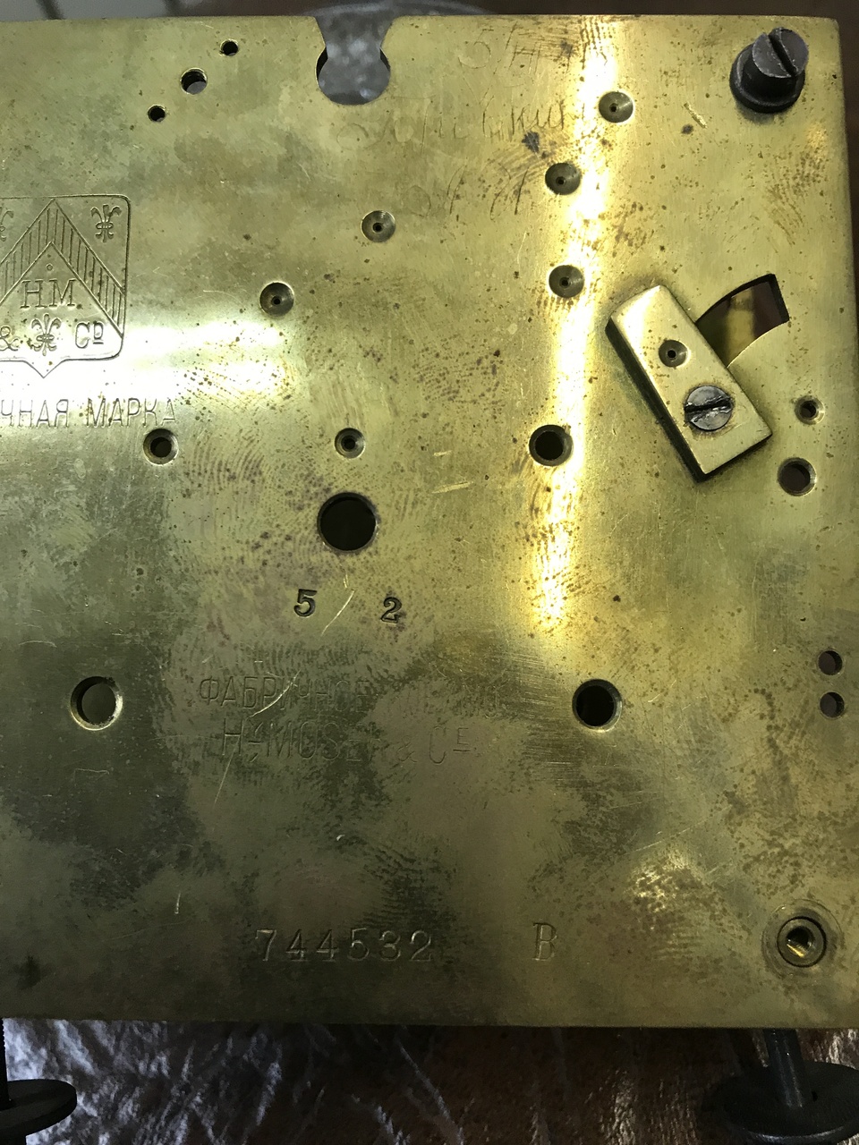

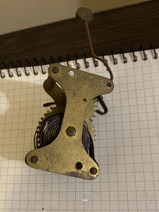

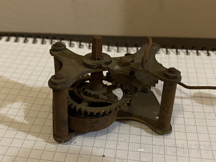

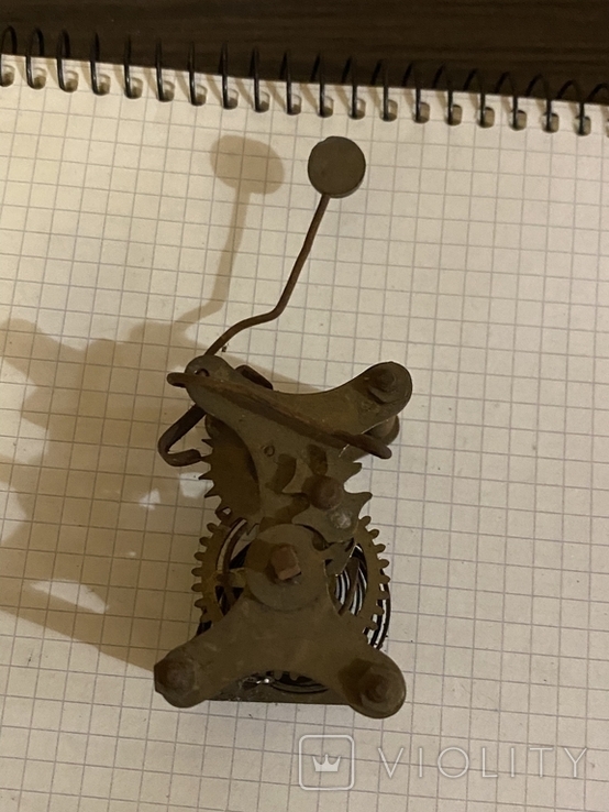

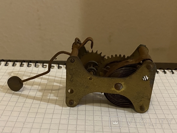

Всем здравствуйте. Вопрос к знатокам, - это что за механизм...? [ATTACH][ATTACH][ATTACH][ATTACH][ATTACH][ATTACH]Нажмите на изображение для увеличения
ID:	3677410   Нажмите на изображение для увеличения
ID:	3677411   Нажмите на изображение для увеличения
ID:	3677412   Нажмите на изображение для увеличения
ID:	3677413   Нажмите на изображение для увеличения
ID:	3677414   Нажмите на изображение для увеличения
  #2517
Старый 26.02.2024, 18:05
Аватар для Alex2051
Alex2051 Alex2051 вне форума
Регистрация: 23.07.2018
Адрес: Москва, Чехов
Сообщений: 1,500
Сказал(а) спасибо: 2,398
Поблагодарили 1,318 раз(а) в 758 сообщениях
похоже таймер, может из духовки...

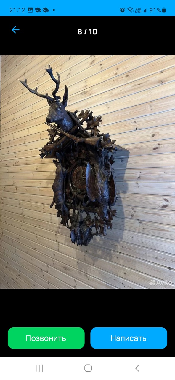

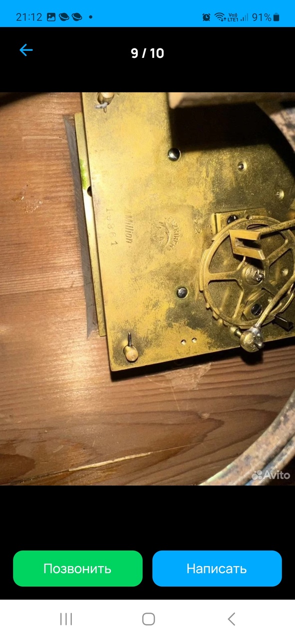

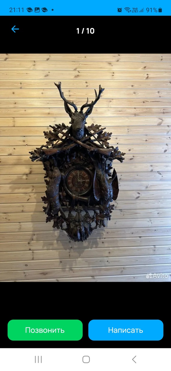

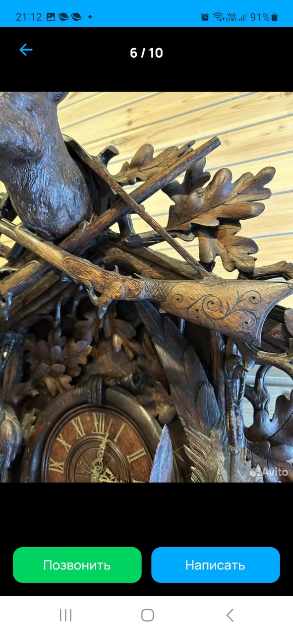

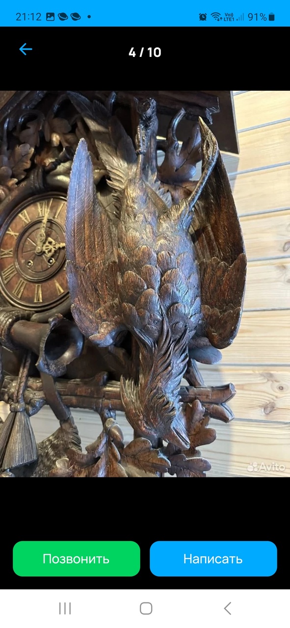

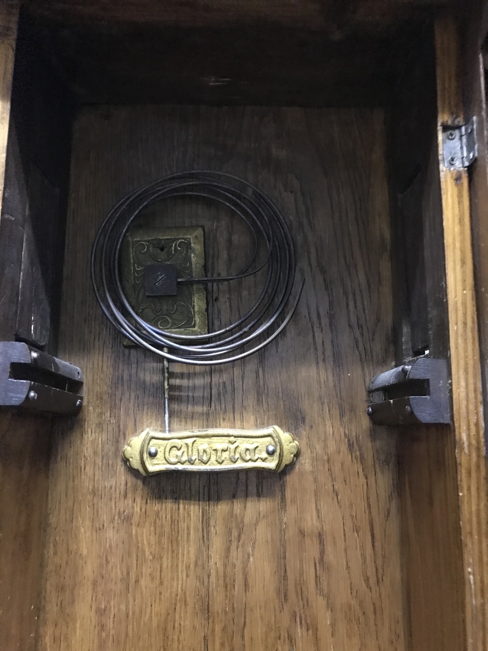

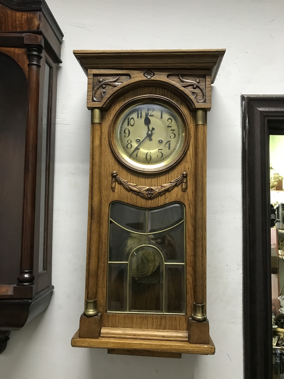

Всем доброго вечера!
Вот часики продают, но это не кукушка, и кукушки там нет и не было. Кто то встречал такого Ленца?
Название: Screenshot_20240226_211151_Samsung Internet.jpg
ID:	3677538   Нажмите на изображение для увеличения
Название: Screenshot_20240226_211159_Samsung Internet.jpg
ID:	3677539   Нажмите на изображение для увеличения
Название: Screenshot_20240226_211205_Samsung Internet.jpg
ID:	3677540   Нажмите на изображение для увеличения
Название: Screenshot_20240226_211226_Samsung Internet.jpg
ID:	3677541   Нажмите на изображение для увеличения
Название: Screenshot_20240226_211244_Samsung Internet.jpg
ID:	3677542   Нажмите на изображение для увеличения
Название: Screenshot_20240226_211255_Samsung Internet.jpg

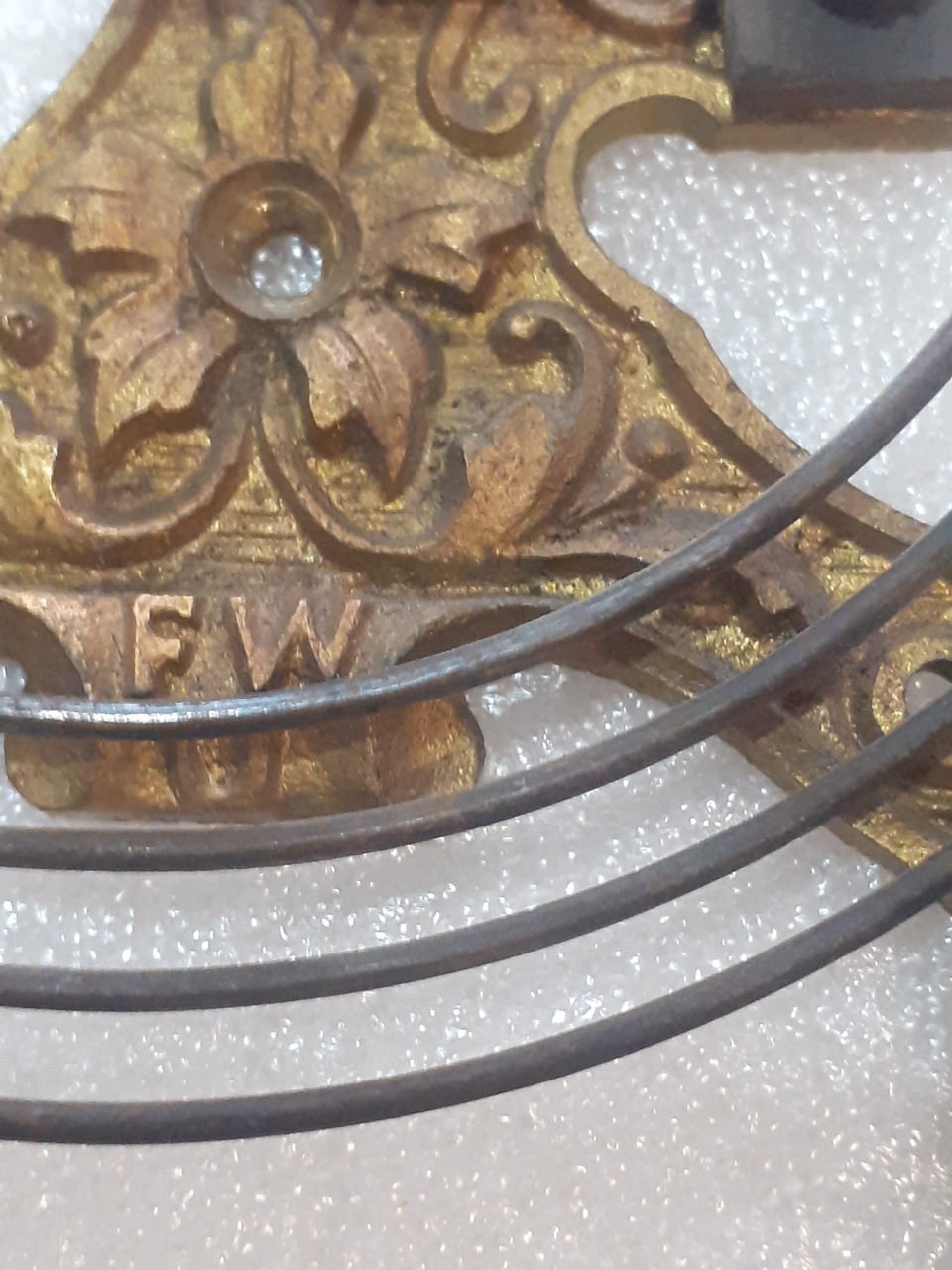

Сообщение от Yahagi Посмотреть сообщение
Если возможно, покажите, пожалуйста, крепление часов. Есть ли там такие письма?
Приветствую, Yahagi! Да, конечно, клеймо с аббревиатурой имеются FWU.
С уважением, Вадим.

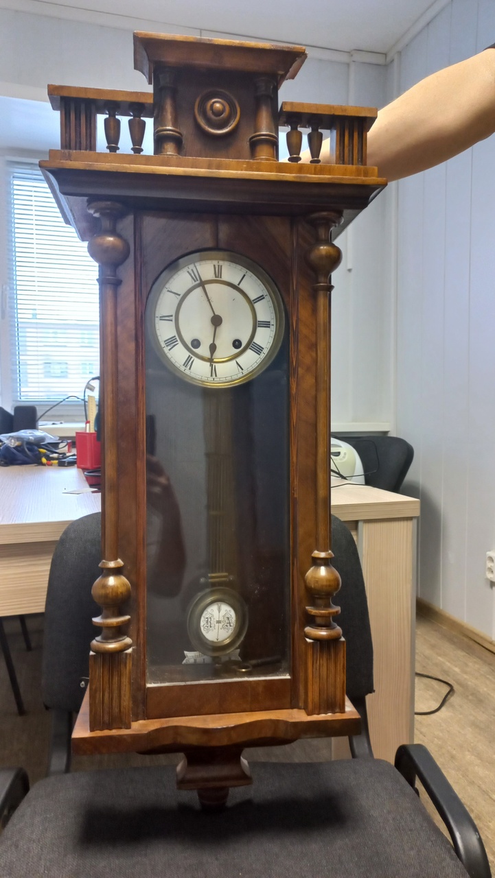

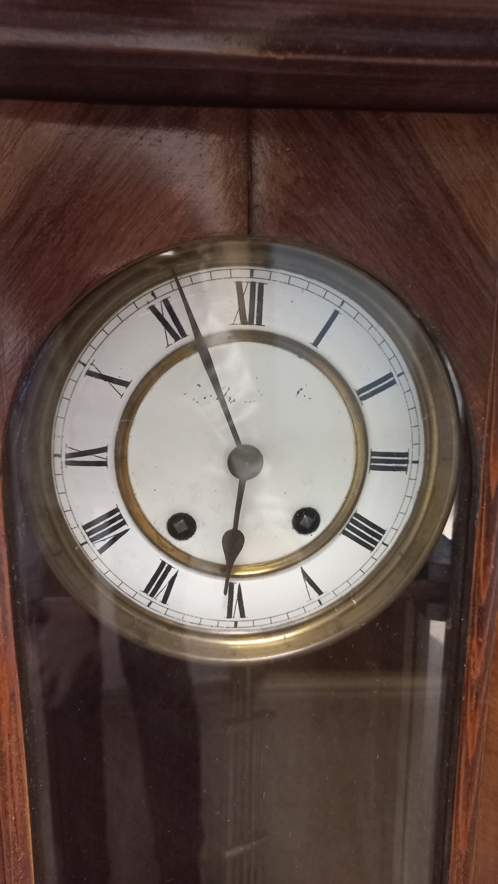

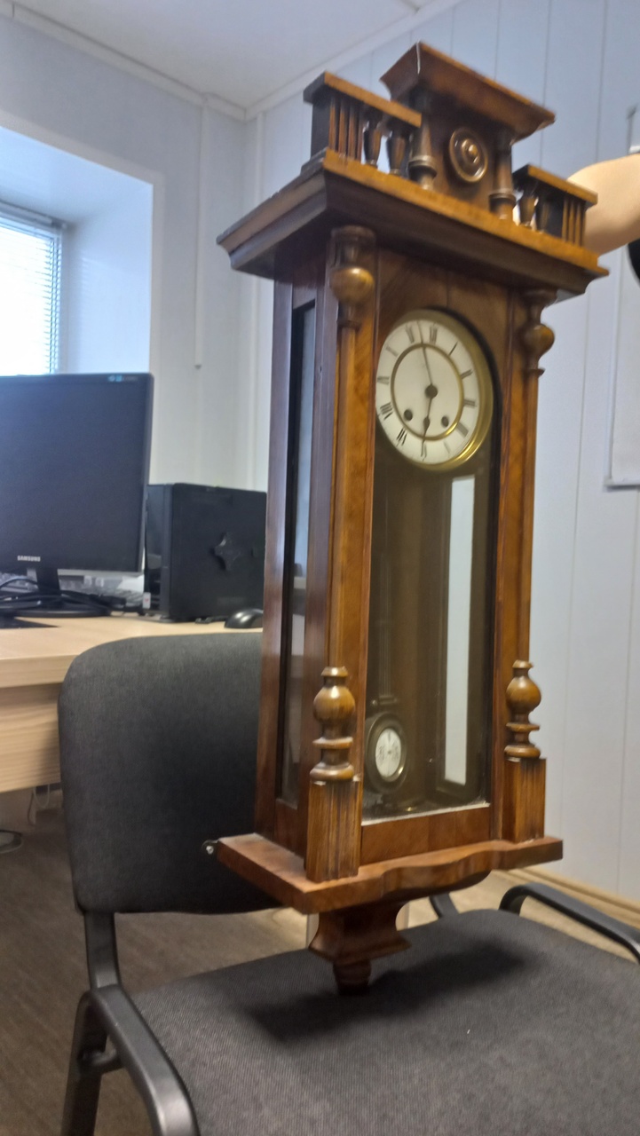

Доброго дня!
достались от родственников такие часы, может кто подскажет что за часы и какого года?
ID:	3677834   Нажмите на изображение для увеличения
ID:	3677835   Нажмите на изображение для увеличения
