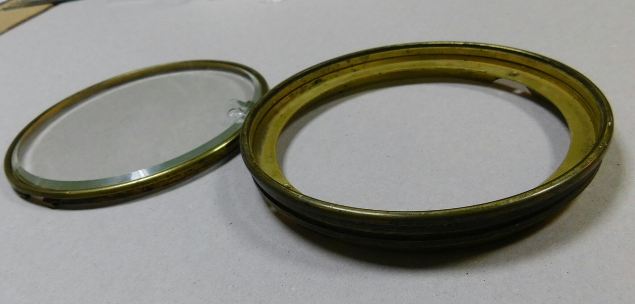

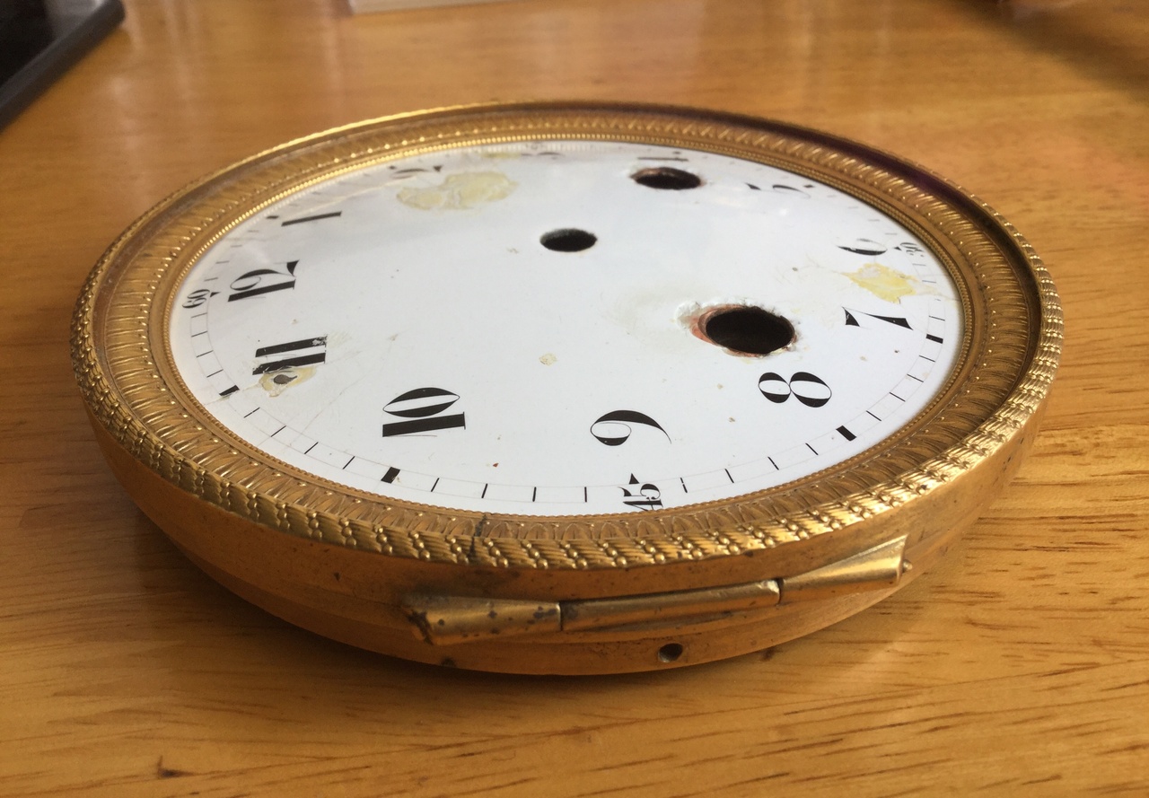

Сообщение от londini Посмотреть сообщение
Стекло было сферическое, может и не сделают.
Мало сделать, надо вставить в бронзовое кольцо.
То что сферическое, у меня как-то не отложилось.
Может тогда проще обратиться к Андрею (velorius) , нашему форумчанину.
Я достал одни свои каминные,(одного стекла нет, второе со сколом), так вот, стекло просто выдавливается пальцами, и обратно защелкивается
в проточку на ободке.
Буду пробовать заказывать, ещё на корабельных есть, пулей пробитое.

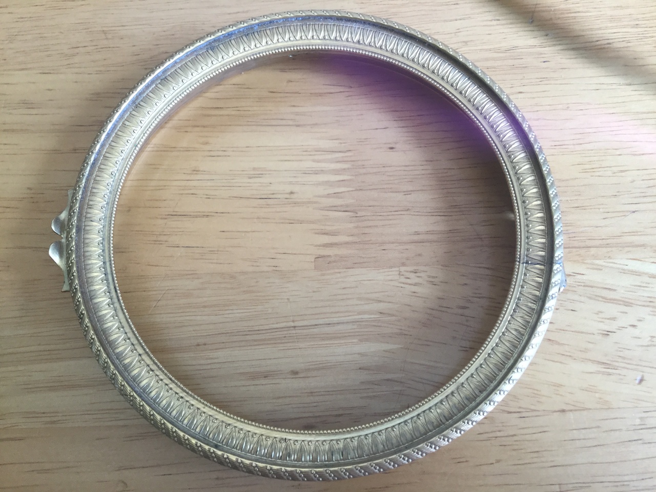

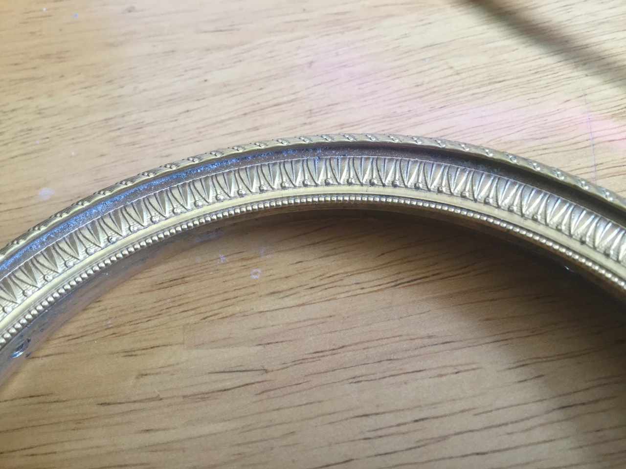

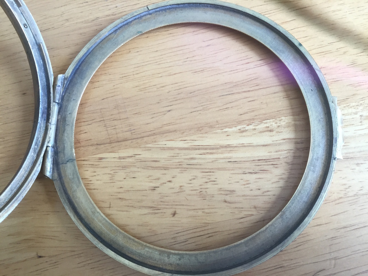

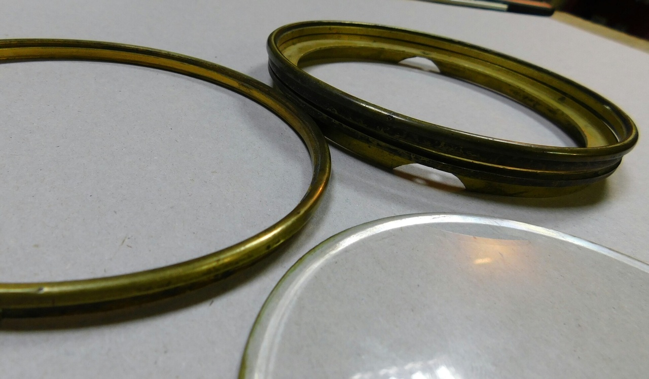

На Павловских такой вот обод:
На Буре аналогичный принцип.
У меня впечатление, что стекло вставлялось изнутри, а потом поджималось кольцом, которое впресовывалось в обод изнутри.
Оба стекла были сферическими. С Андреем сегодня созвонюсь, пообщаемся.

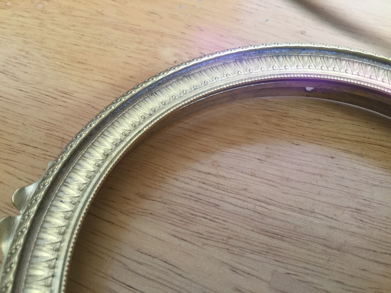

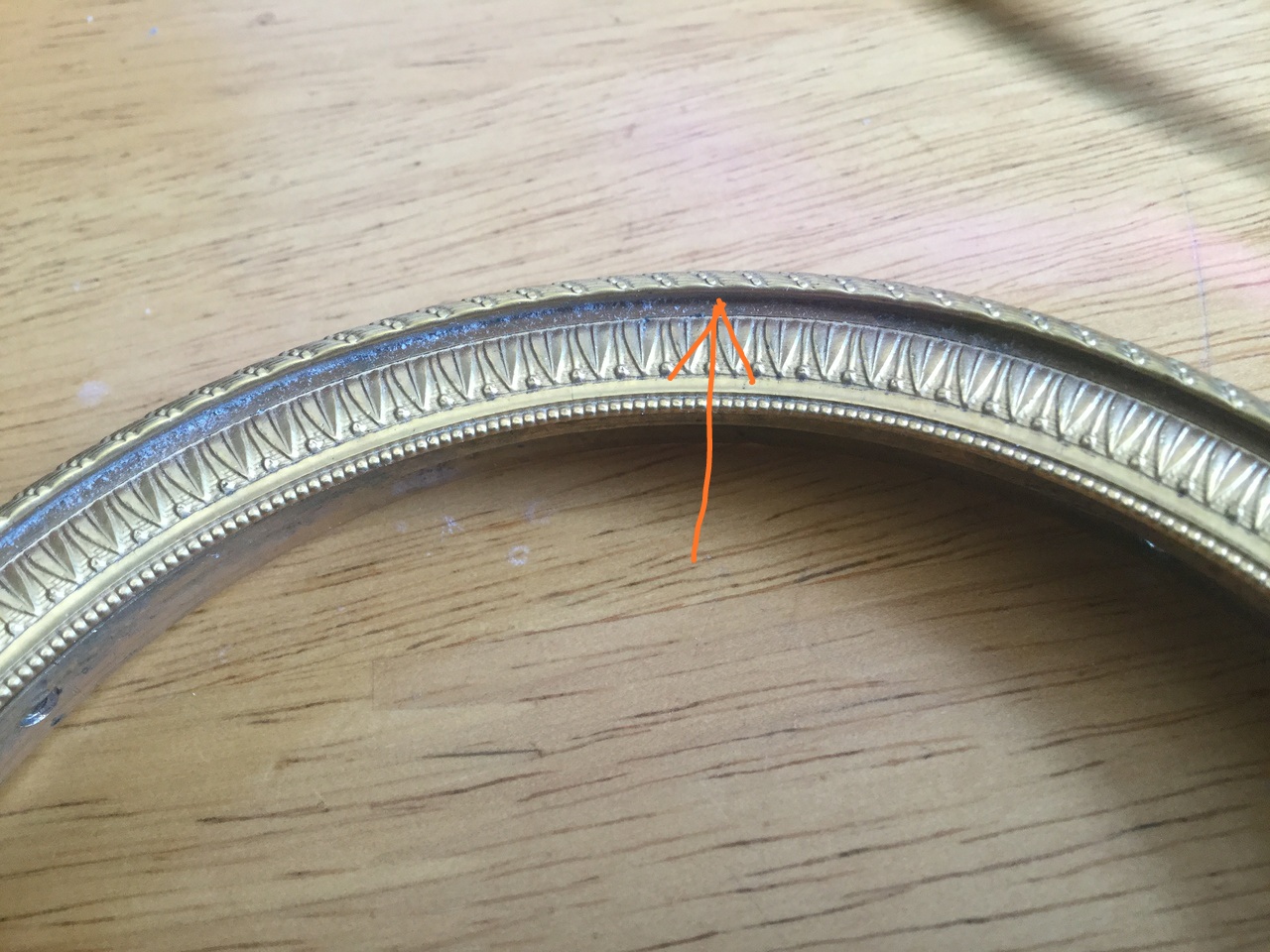

Красивое колечко!

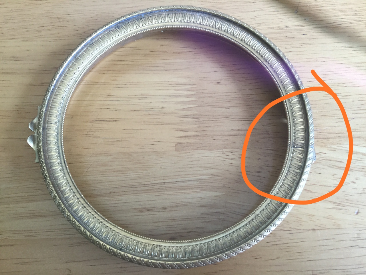

Юрий, стекло вставляется в проточку (обозначенную стрелкой), и паять его нужно, трещена вроде на нём.

Это понятно, что в проточку. Вопрос - как? В теории - вынуть из обода внутреннее кольцо, вложить стекло, впрессовать кольцо обратно в обод. Но у меня, к сожалению, нет такой возможности.
А трещинка действительно есть. Но паять, думаю, не надо. Тем более, родное огневое (ртутное) золочение, которое при пайке уйдёт.
Думаю, простым защелкиванием, (как и писал раннее) , тем более ободок с трещиной.
Делайте диаметр стекла, на полмилиметра больше, чем внутренний диаметр проточки на ободке, и всё прекрасно встанет.

Андрей попробует. А трещина там что есть, что её нет. Тончайшая и не расходится.

Юрий, приветствую!
Обычно на таких часах стекла не сферические, а прямые, но довольно толстые, с фацетом 5-7 мм. Когда я заказывал у себя тоже голову ломал как вставлять. В итоге оказалось, что стекло имело небольшую овальность и, будучи вставленным плотно и повернутым в ободе отлично закрепилось.
Слышал еще истории, что можно в духовке нагреть обод (несильно, конечно) и на горячую вставлять.

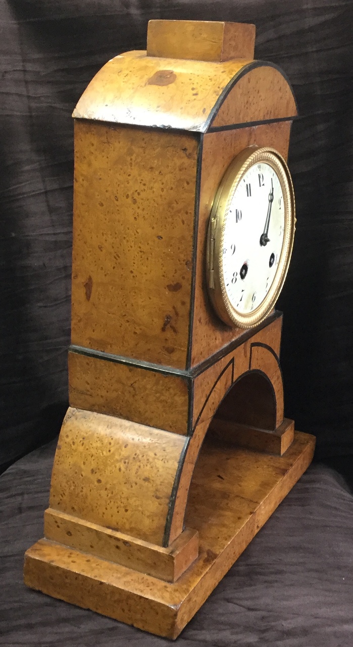

londini londini вне форума
Регистрация: 12.05.2018
Адрес: Ярославль
Сообщений: 80
Сказал(а) спасибо: 28
Поблагодарили 51 раз(а) в 28 сообщениях
Приветствую!

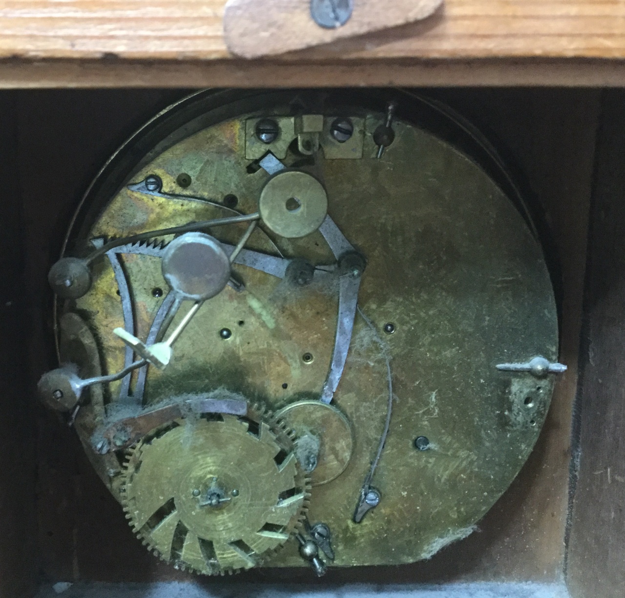

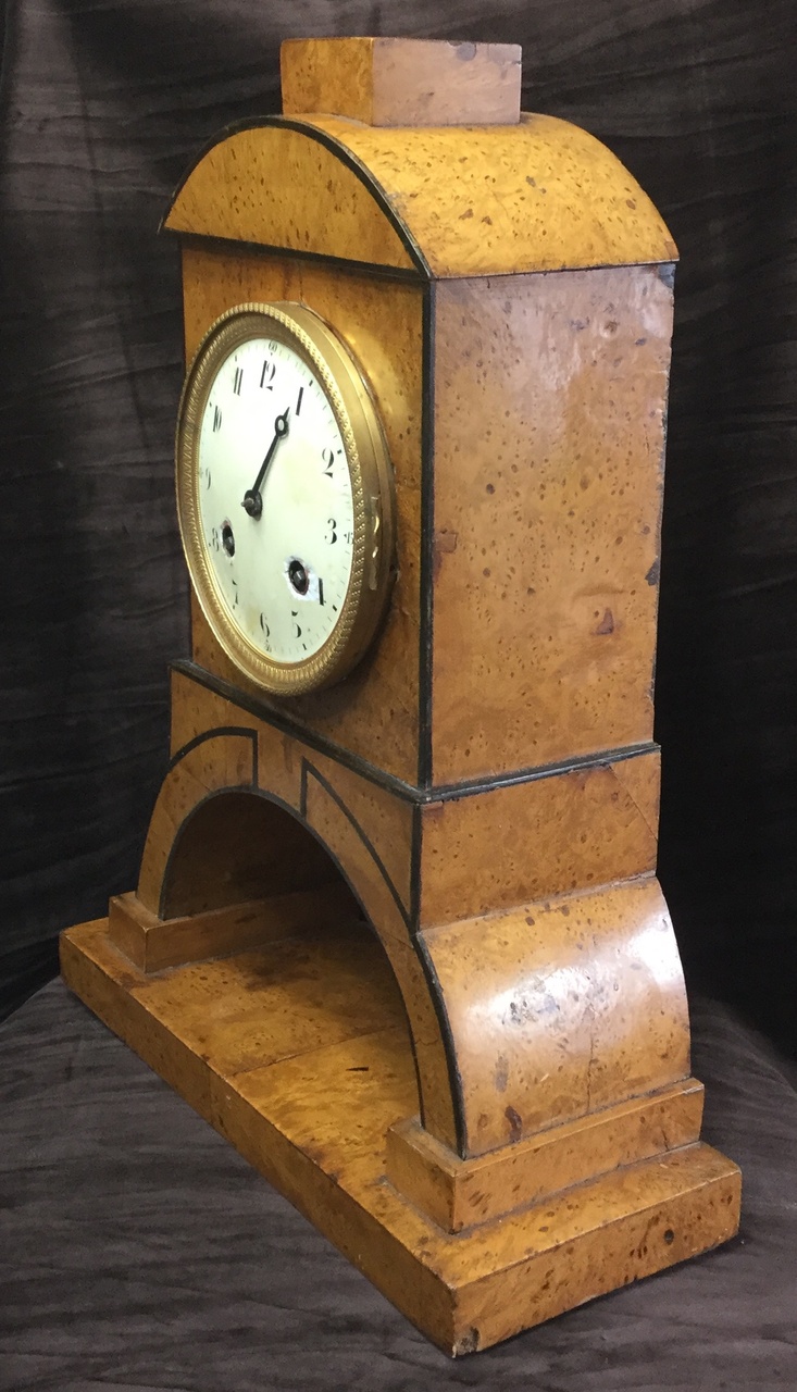

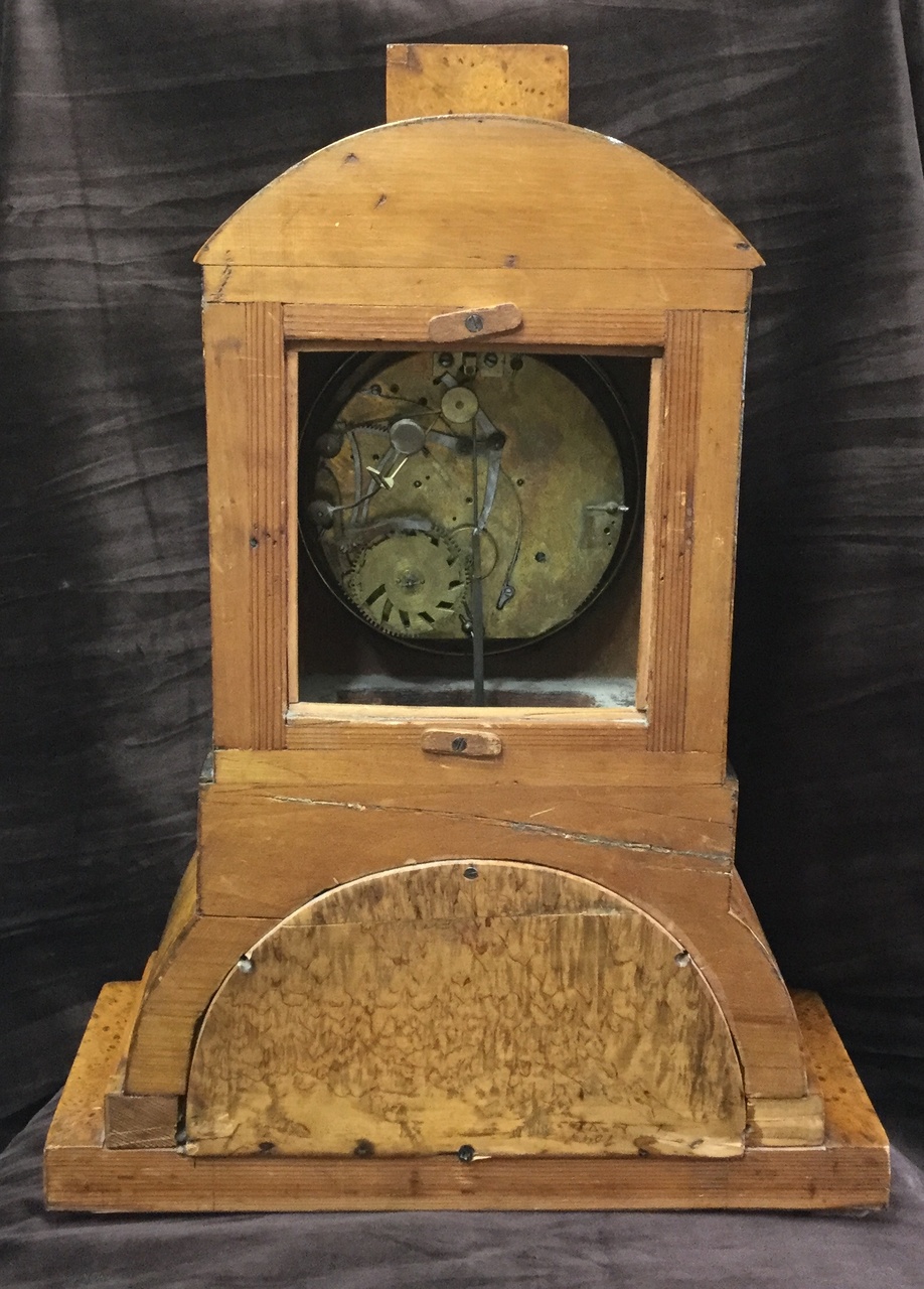

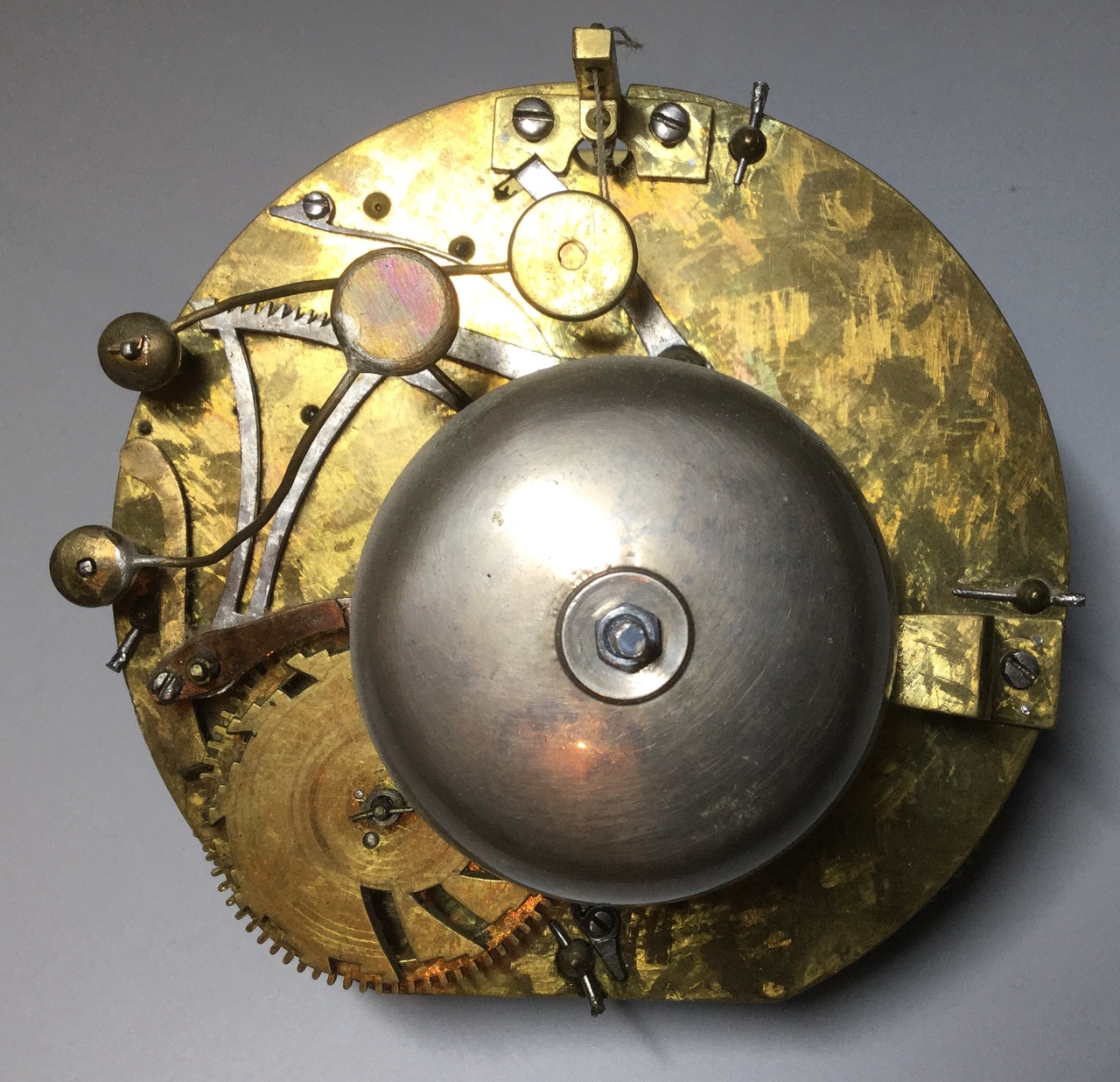

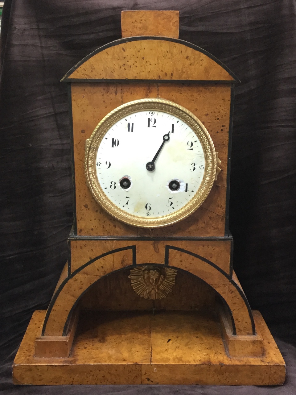

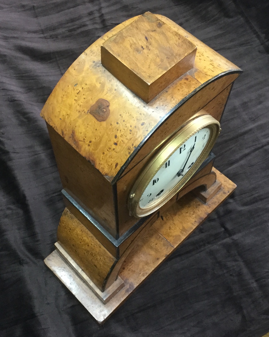

На моих обоих часах стекла были точно сферические (одно стояло, но разбито), поскольку циферблаты тоже сферические и плоское стекло просто не встанет. Фото Павловских часиков прилагаю. И фото циферблата (сферу видно). Фото часов сделаны сразу после покупки, сейчас механизм в работе. Машинка очень приятная - четвертная.

Корпус точно русской работы рубежа 18-19 веков. Шпон и массив карельской березы, чёрное дерево.
По каким признакам такая точная атрибуция?
  #2520
Старый 12.07.2021, 17:01
Адрес: Ярославль
Сообщений: 80
Посмотрите на русскую мебель того периода.
