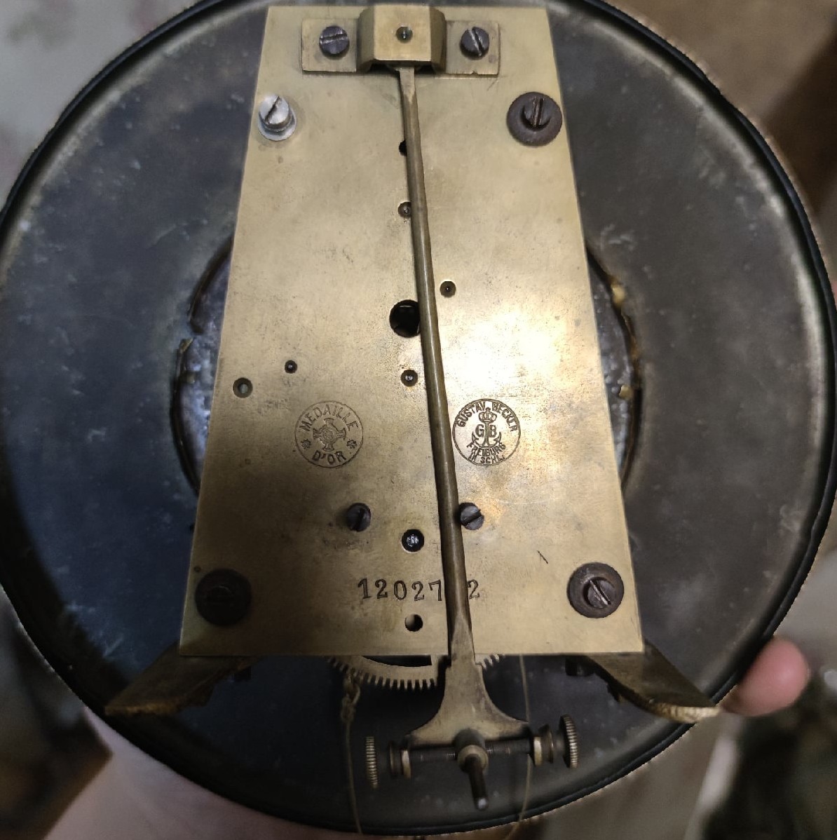

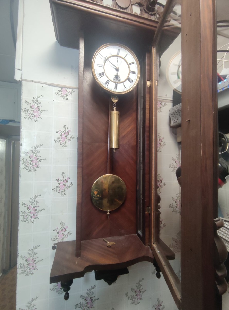

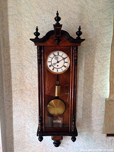

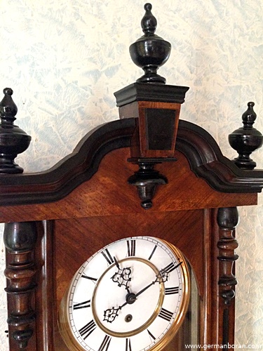

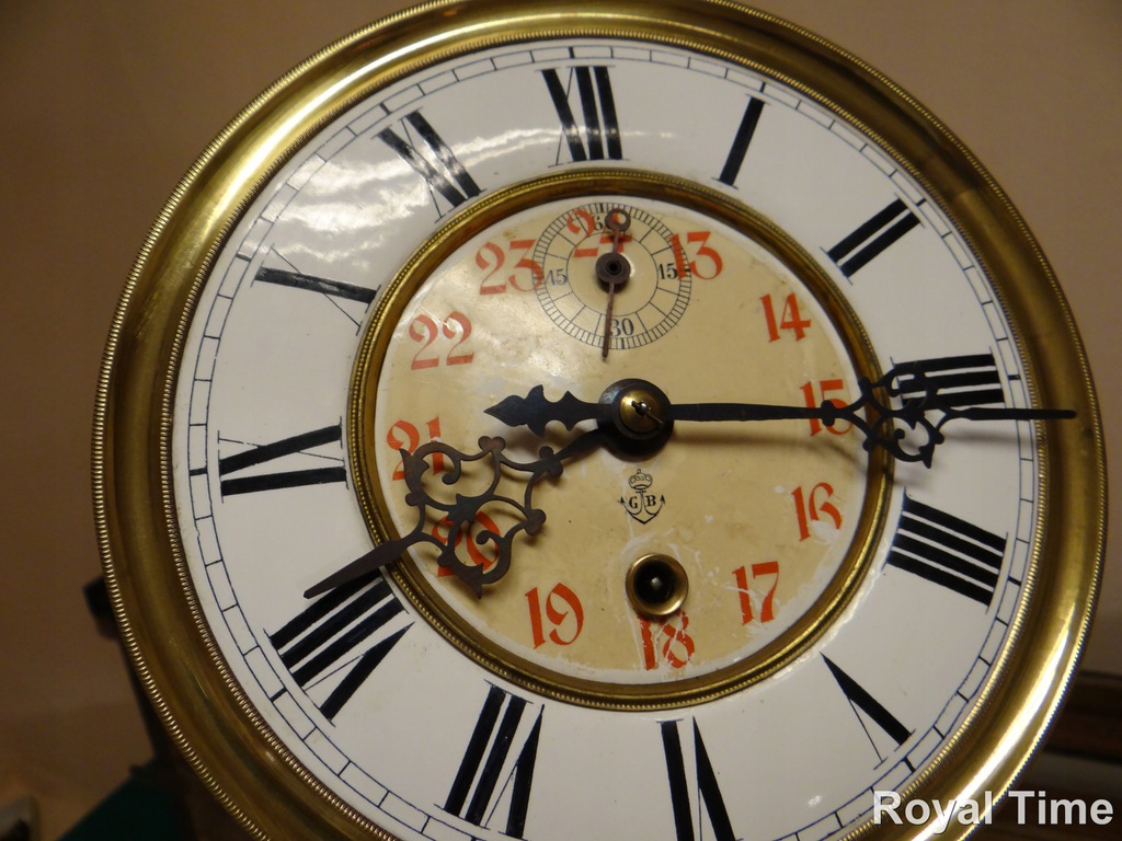

Расскажите про эти часы, пожалуйста!
Купил, и решил узнать, насколько они оригинальные, насколько - сборка (и из чего сборка).
Смущает то, что маятник короче корпуса часов, и под ним нет пластинки с углами (хотя от неё и следов нет, вроде).
Гиря, судя по креплению, тоже не оригинальная - интересно, какая оригинальная была?
Циферблат, наверное, тоже универсальный? Потому что на других Gustav Becker-ах я эмблемы GB на циферблатах видел.

Сообщение от APLe Посмотреть сообщение
Маятник действительно выглядит короче корпуса, это может говорить о том, что изначально механизм стоял в другом корпусе.
Гиря действительно не оригинальная, блочок кстати тоже.
Эмблемы на циферблате может и не быть, это встречается.

Сообщение от Сергей Дмитриевич Посмотреть сообщение
Маятник действительно выглядит короче корпуса, это может говорить о том, что изначально механизм стоял в другом корпусе..
То есть, это весь корпус не оригинальный, а не маятник, ясно.

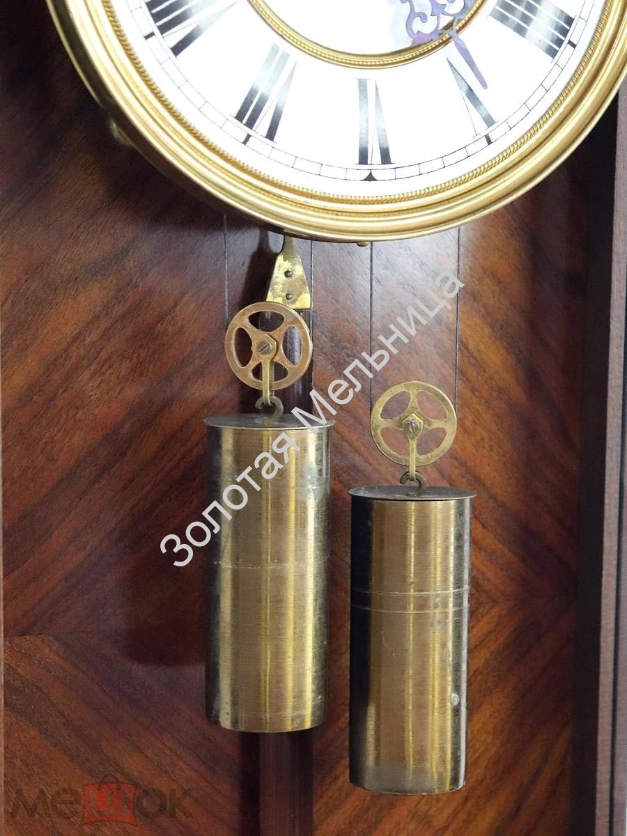

Оригинальные гири, судя по интернету, какие-то такие?
(Кстати, а весить они сколько должны?)

Сообщение от sert Посмотреть сообщение
Вы бы раньше узнали, а потом купили.
Да как-то всегда стыдно людей раньше времени дёргать: "вот, дескать, я ещё даже денег не потратил, а уже вас напрягаю". Глупо, наверное.
Эх, ещё и корона не родная?
> Если не заморачиваться и время точно показывают, то и так сойдёт.
Ну да, по крайней мере, они кажутся мне красивыми. И это главное.

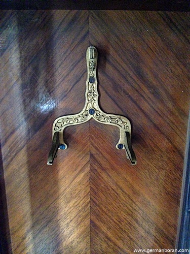

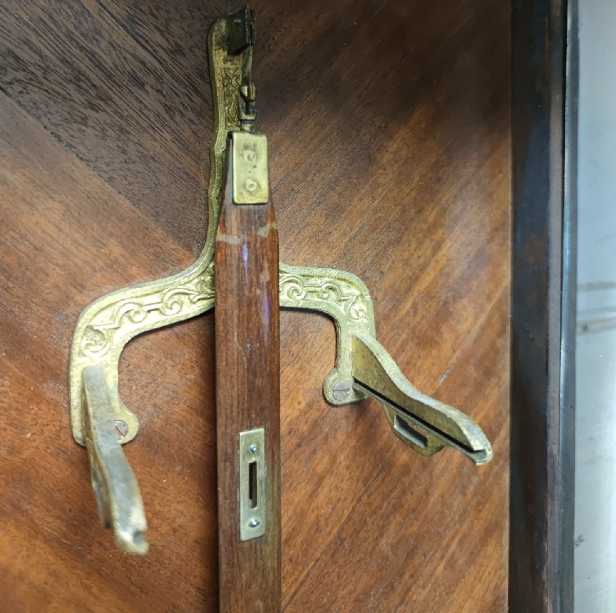

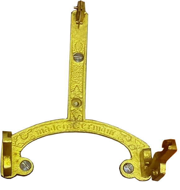

API:
Сердечная просьба к Вам. Можете ли вы сфотографировать это крепление, но без маятника? Ровно, чтобы все было видно?
Примерно так же, как я показывал...
Мне бы очень хотелось такое фото....
------- ДОБАВЛЕНО ЧЕРЕЗ 10 МИН --------
Все дело в том, что это крепление механизма - оно соответствует номеру версии. В этот период одновесовые механизмы появлялись нечасто.
В архиве у меня стоит между 1100ххх и 1350ххх. Возможно, чуть раньше и позже. Но 1 - вес был настолько мал, что у меня даже нет хорошего фото.
Он готовит исследование элементов, типичных для производителей из Фрайбурга. Для этой вешалки - у меня даже нет хорошей фотографии.
В корпусе часов API - никакой ингенерации не видно... Может быть, этот механизм был всегда?
Это моя лучшая фотография с этой вешалкой. Отсюда мой запрос к API на фото без маятника

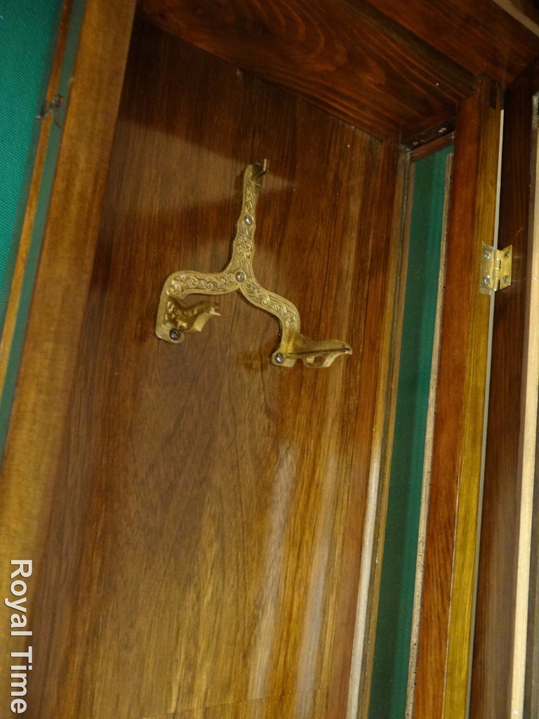

Сообщение от Yahagi Посмотреть сообщение
API:

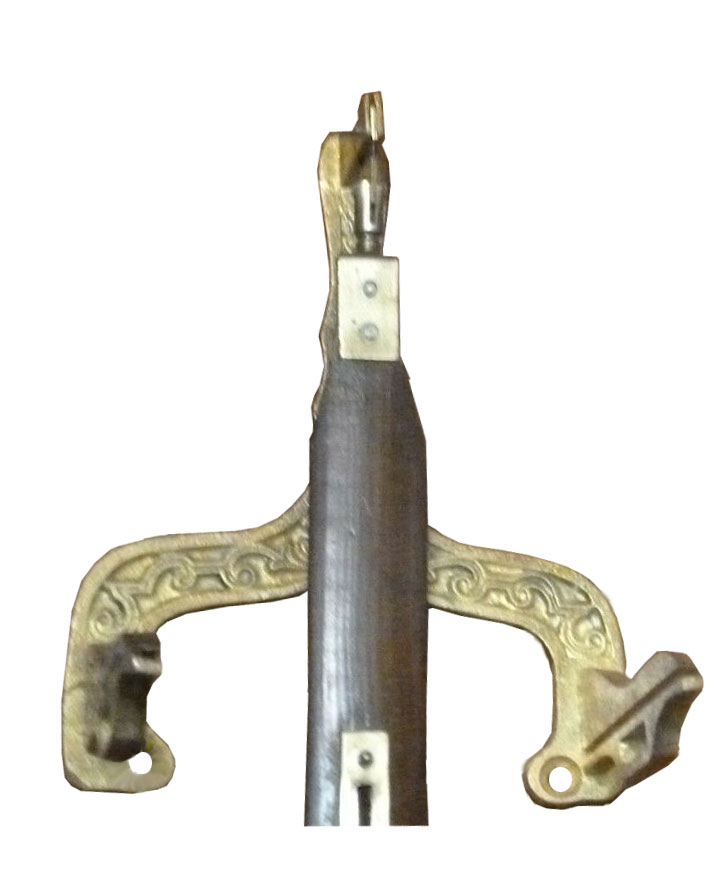

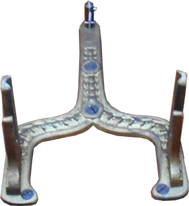

Добрый день!
Нашла у себя в базе данных вот такие фото в нужном диапазоне:

Нашла более ранний:

Татьяна
Спасибо за фото. Это вешалка, которую я ищу.
Возможно API можно сделать в лучшем разрешении.
У вас есть такой? И без маятника...
В моем случае это GB 1 931 xxx.
