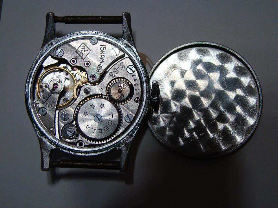

Сообщение от Philla Посмотреть сообщение
Вот таое пополнение... Корпус - похоже, сталь.
У Вас так называемая "герметичка" , Победа с повышенной водозащитой. Если стекло не было заменено,то оно полусферическое на этих часах. Посмотрите.
  #2503
Старый 20.08.2013, 13:41
Аватар для CHASPROM
CHASPROM CHASPROM вне форума
Регистрация: 04.10.2011
Адрес: СССР, Москва
Сообщений: 5,030
Сказал(а) спасибо: 8,415
Поблагодарили 7,424 раз(а) в 2,570 сообщениях
Обычная Победа с винтовой крышкой, только должна быть черная или шоколадная со светомассой, а также мех. с ЦСС 15 камней, с противоударным балансом. В каталоге 1953 г. проходят как часы для спортсменов. Белый цифер с обычными стрелками- от хлопушки.

Судя по несовпадению волн на мостах ремонтуара и баланса, а также наличию противоударника - баланс меняный. Иначе как на противоударных часах 15 камней? Баланс, думаю, от чего-то типа Маяка и т.п. 16 камней.

Сообщение от Авиатор Посмотреть сообщение
Несовпадение волн - может, игра света? Одна из волн четко совпадает. Баланс там и должен стоять противоударный и камней 15. В "маяке" и "спортивных" такой-же баланс, как и в противоударной "победе".
В Маяке лишний, шестнадцатый, камень - "подшипник" оси центрального колеса.

Сообщение от CHASPROM Посмотреть сообщение
Что за чушь. Даже по фото видно, что размер меньше каталожных "спортивных" Побед. Но больше например Победы в красной 12. Не очень частые, но встречаются. Выпускались на 1МЧЗ и ЧЧЗ.
В данных часах всё конечно оригинально.

Хантей прав. В этих часах все абсолютно верно. Спутал С ТАКИМИ ЖЕ часами, но с ЦСС! У последних зазор между механизмом и корпусом больше. Обе модели выпускались в одно и то же время, имеют именно 15 камней и противоударный баланс, что в других Победах не совместимо.
Кстати, в таких же малых хром. винтовых корпусах выпускалась не только такая Победа 2603 (1951-1955 гг.), но и Маяк 16 камней, также с противоударным балансом (1954-1960 гг.). На Маяках стоит крышка с надписью.

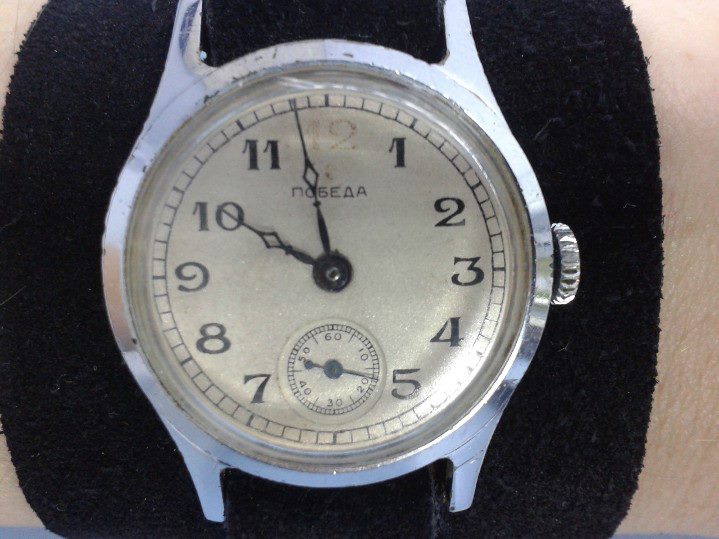

А вот моя Победа - нашла случайно у родителей среди дедовых орденов-медалей. По слухам, куплена прадедом, но носить он ее не смог - мелковата.
