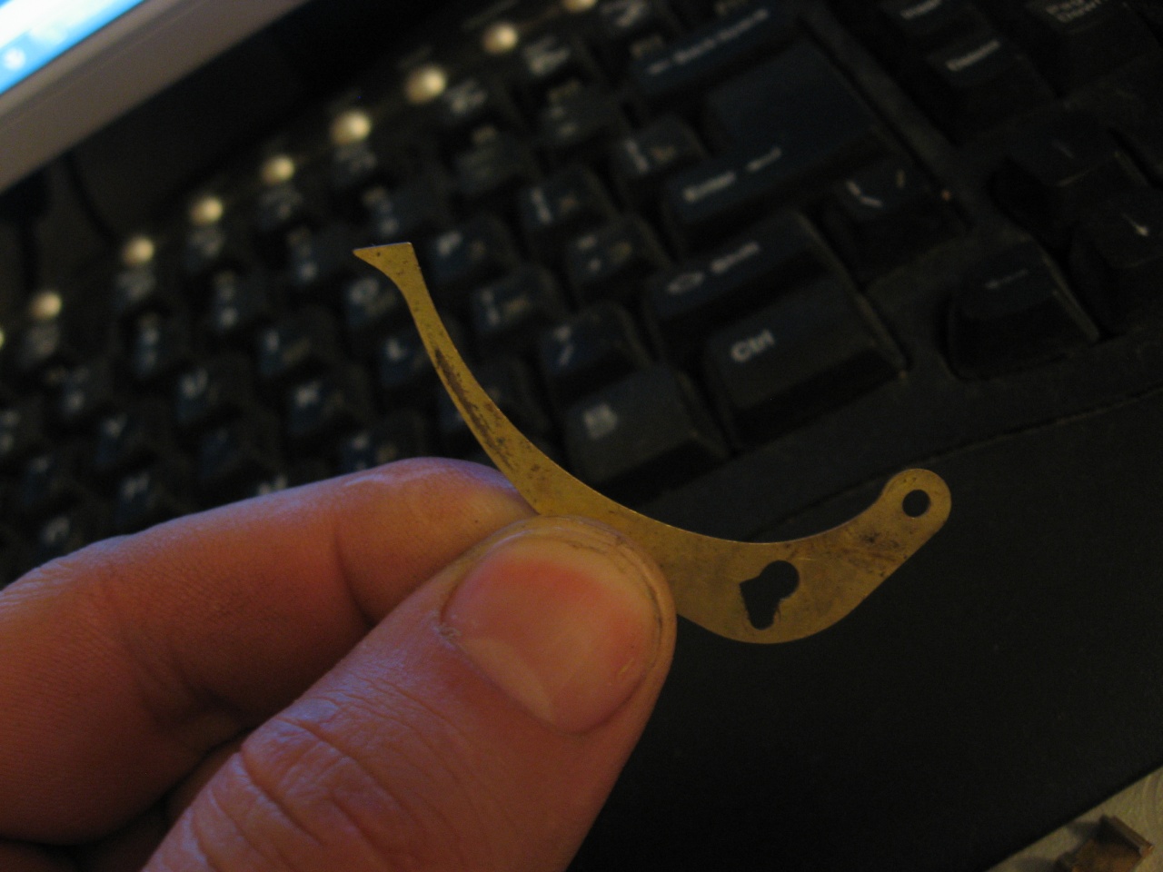

да, есть немного, но я решаю это путем укорачивания волоска на пол сантиметра

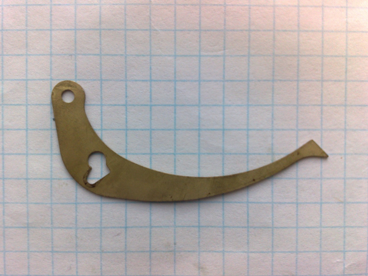

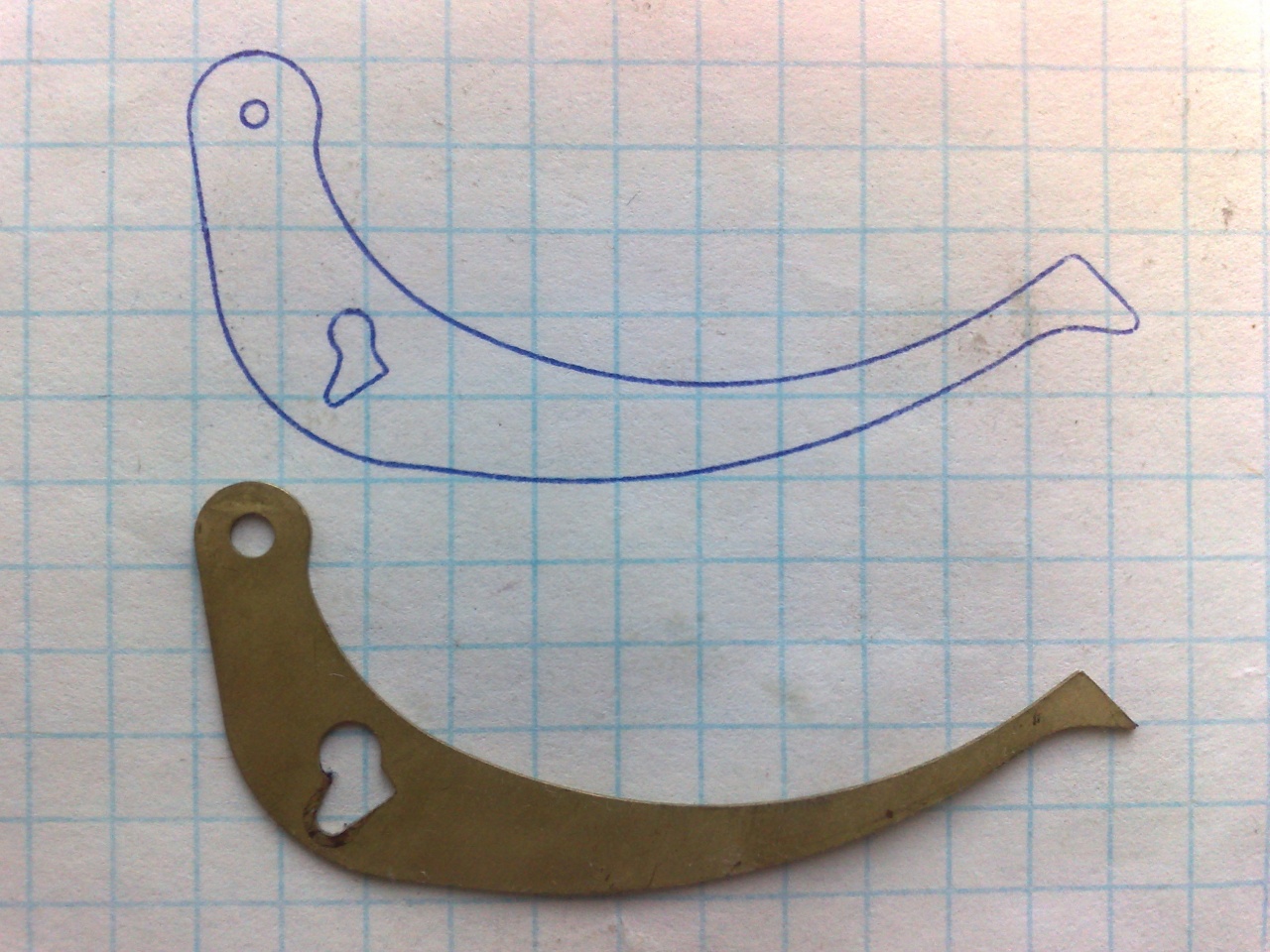

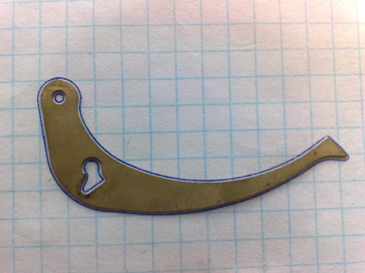

фото рычага, обычная тетрадь в клетку на 5 мм

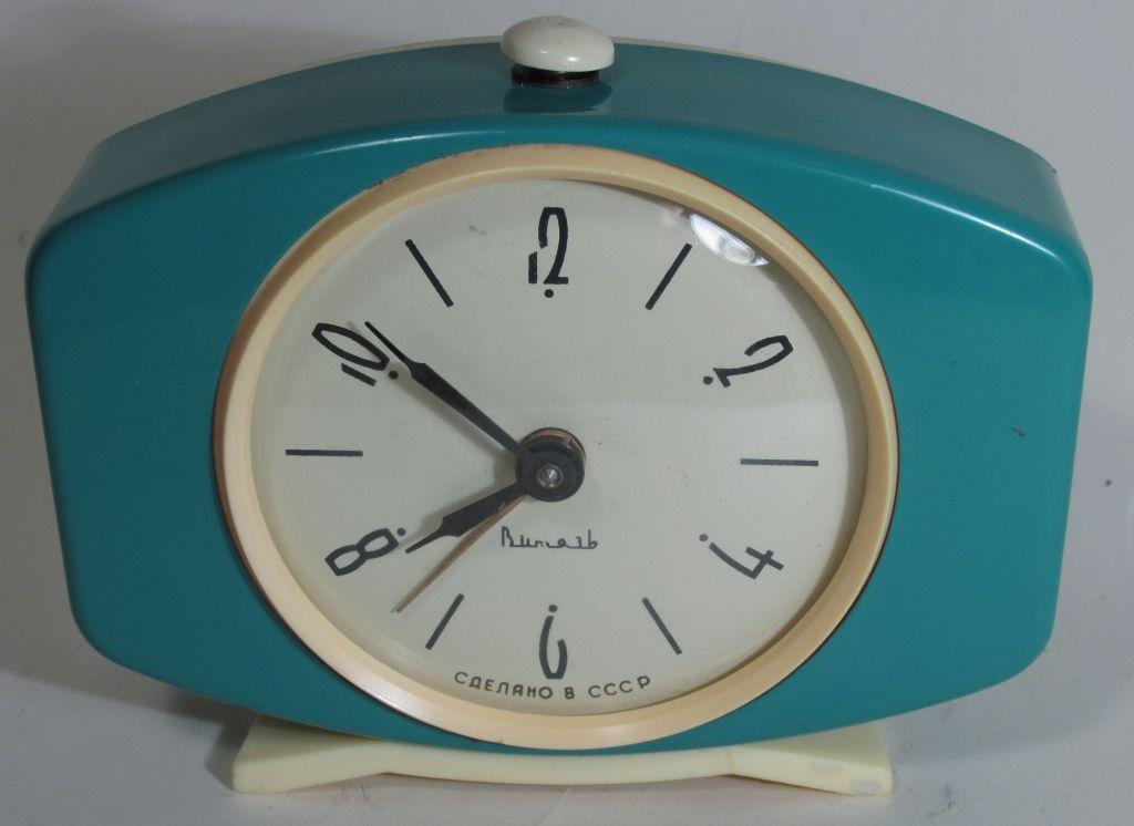

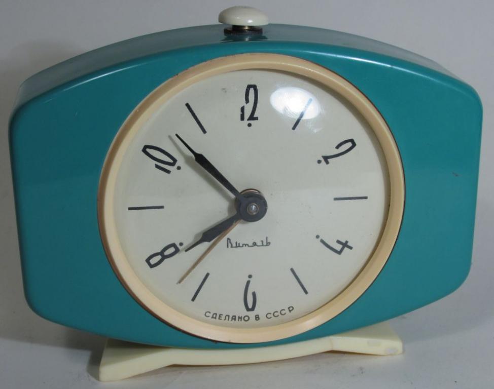

кажется уважаемы ymba1 не показывал свой Витязь, в таком мог бы быть механизм предварительной повестки боя

увы, там механизм обычный, 62 год.

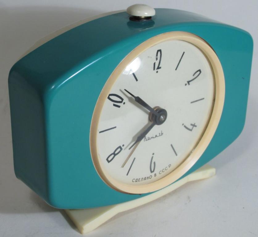

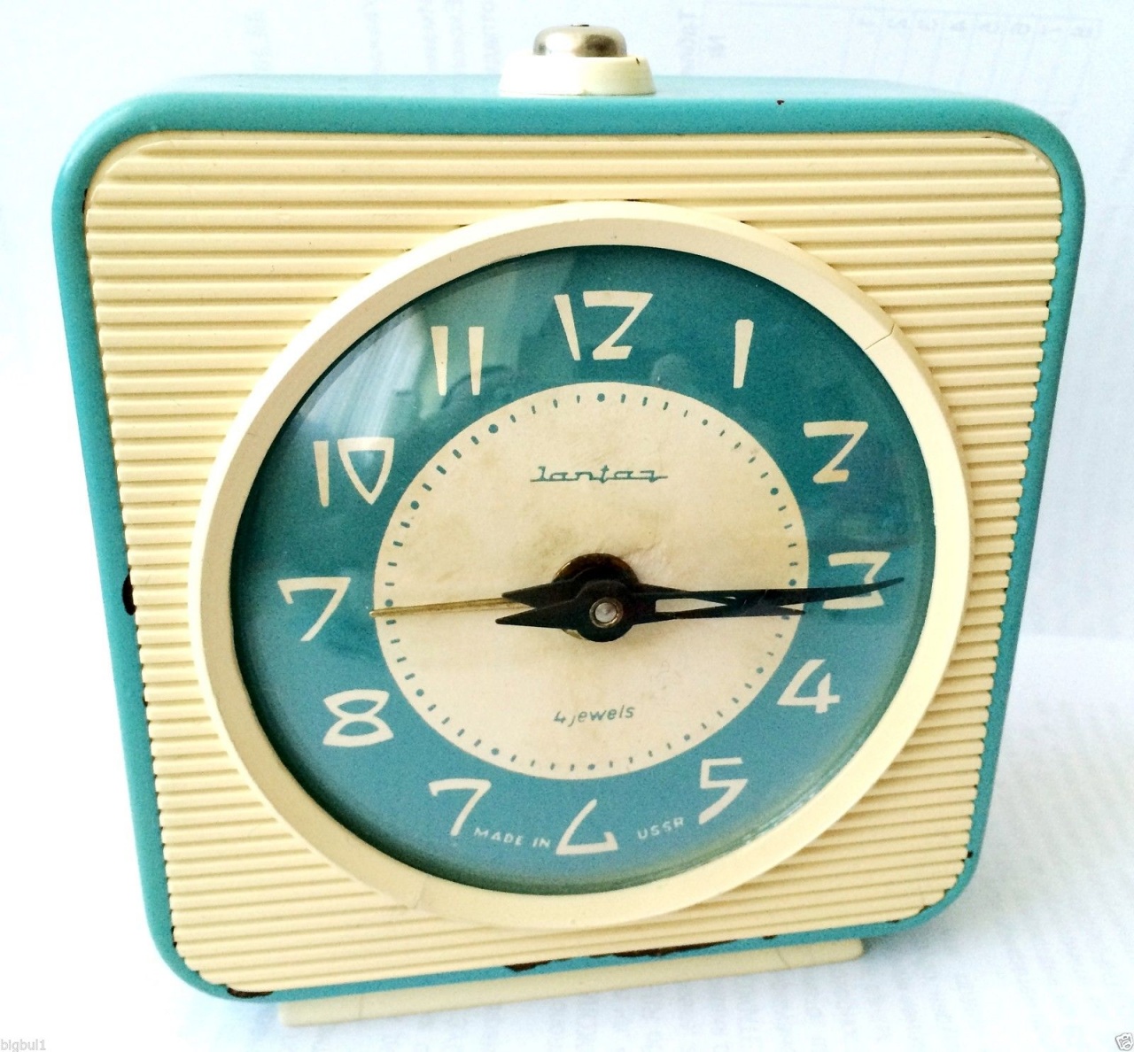

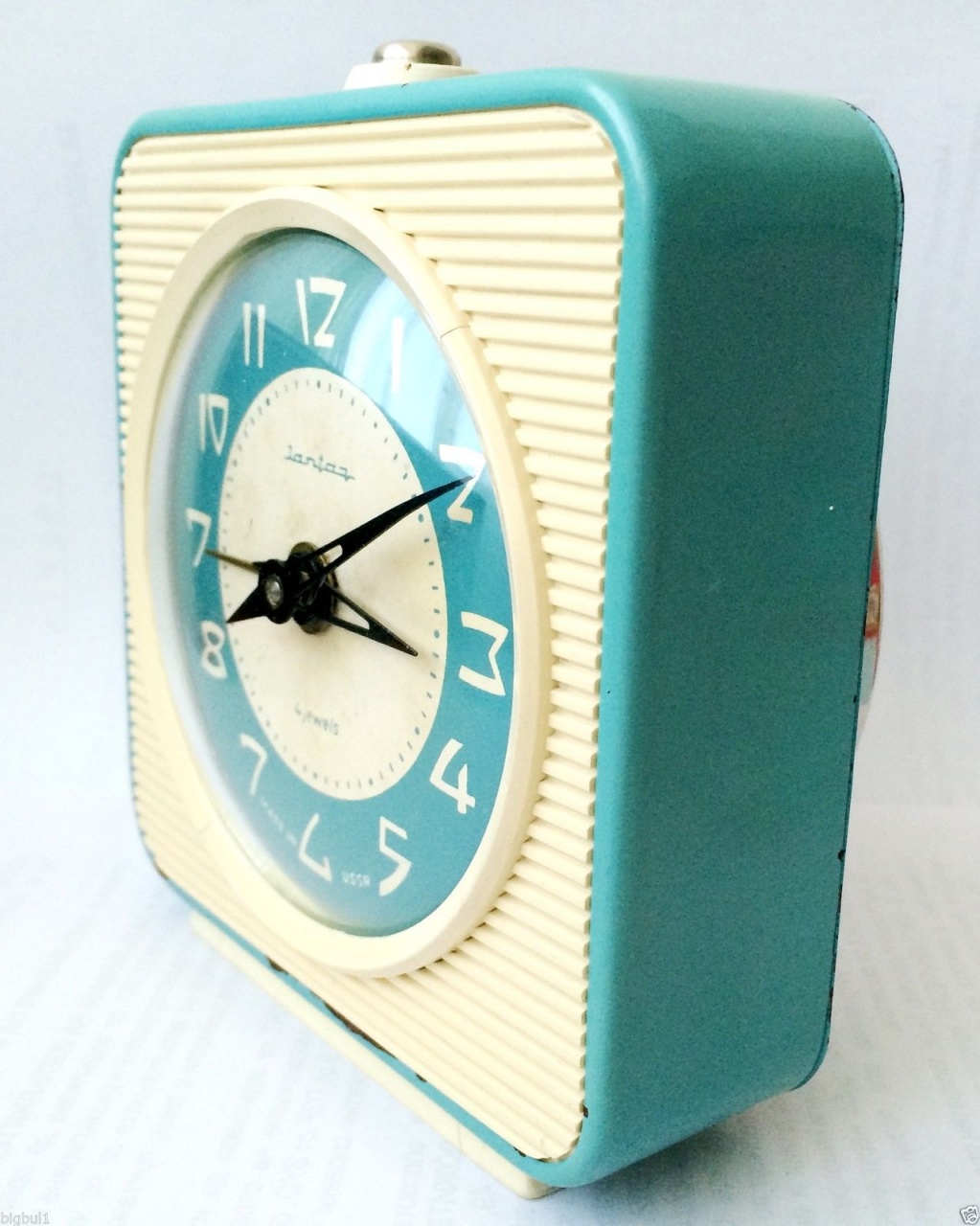

"янтарь"
видел раньше в каталогах а вот в живую как то не приходилось. на самом деле очень симпатично чем на картинках

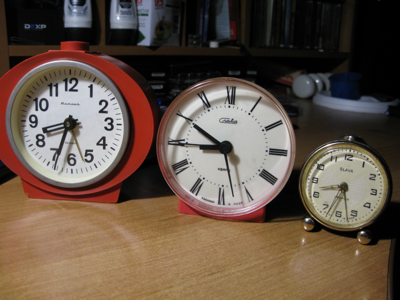

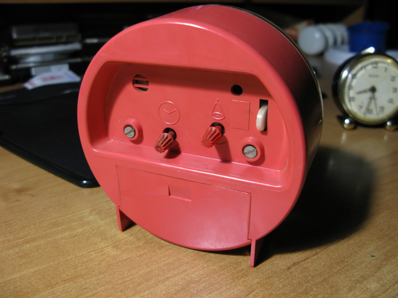

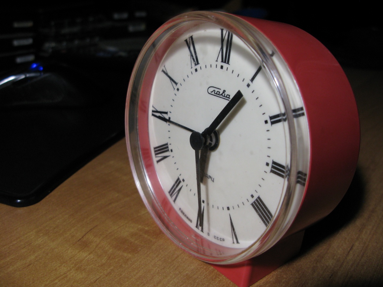

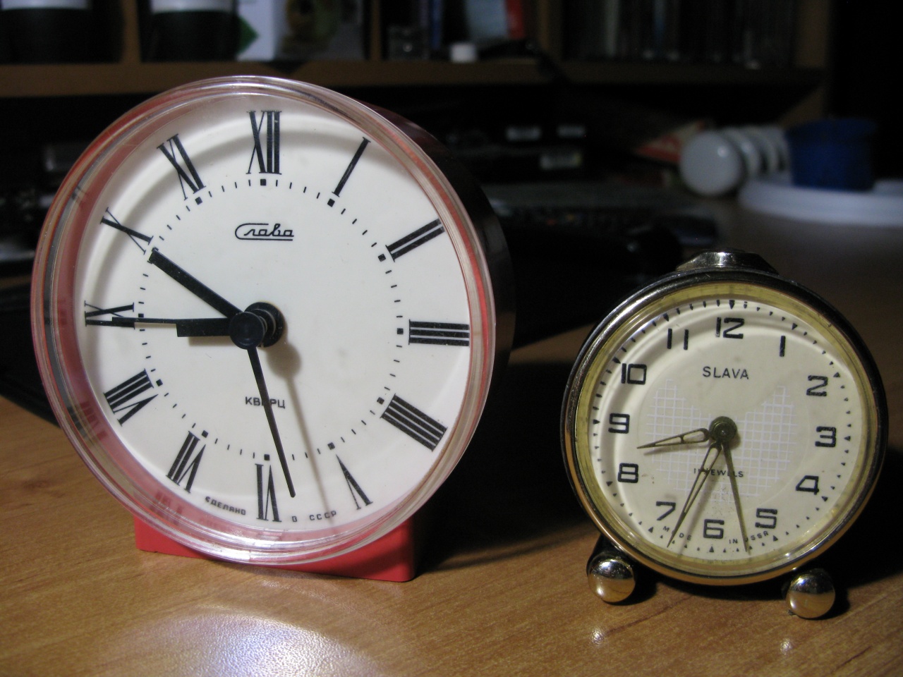

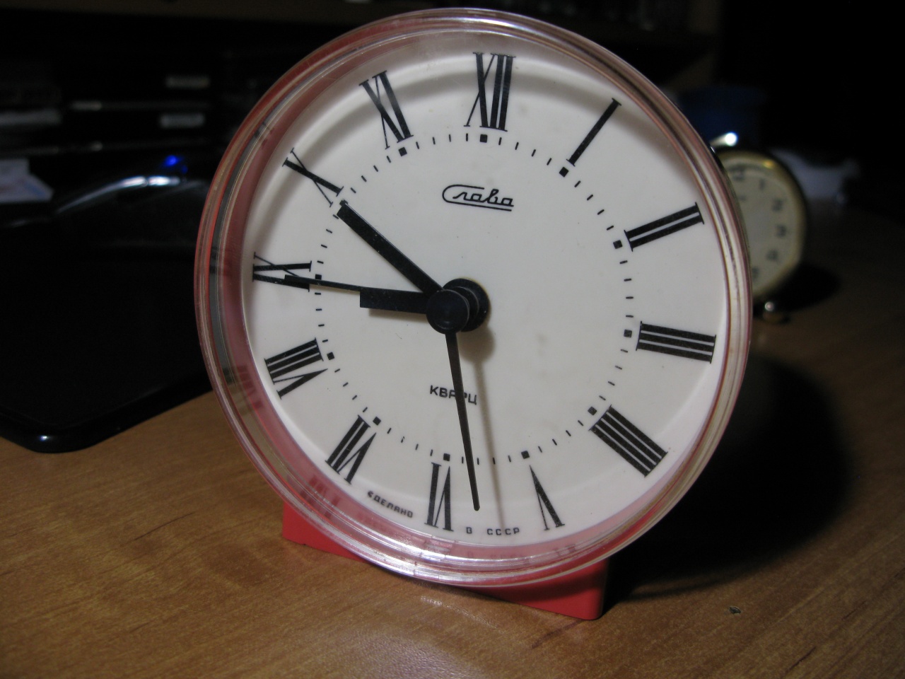

Приехала сегодня вот такая Слава кварц.
ID:	1199145 Нажмите на изображение для увеличения
ID:	1199146 Нажмите на изображение для увеличения
Привлекла своей формой, .т.е. корпус стандартно круглый, а то уже как то привычно стало, что кварцевые Славы квадратные, прямоугольные, то бишь угловатые. Я такой ещё не встречал. Да, форма была при выборе решающей, но когда распаковал её и увидел в живую..... Она оказалась не только по форме непривычной, но и по размеру.
Рядом со Славой мгб.
И с пузатым Янтарём.
Одна беда. Продавец указал, что на ходу, а на поверку сие оказалось не совсем так. Пытается идти. При установке батарейки стартует, идёт секунд десять и останавливается. И секундная стрелка дёргается на месте. Что посоветуете сделать. Я ещо такие механизьмы не перебирал, где там узкие места?

ЗЫ, не найдется ли у кого-нибудь большой рычаг прерывистого боя? Нужен или чертеж, или достаточно крупное фото (лучше прогнать сам рычаг через сканер). Нигде не могу найти, попытаюсь хотя бы вырезать сам из латунной пластинки.
Есть такой. Думал выбросить за незнанием его назначения

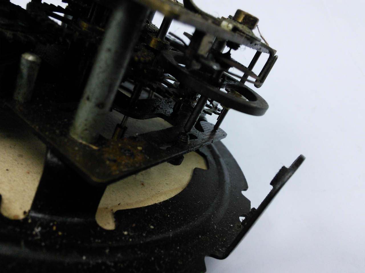

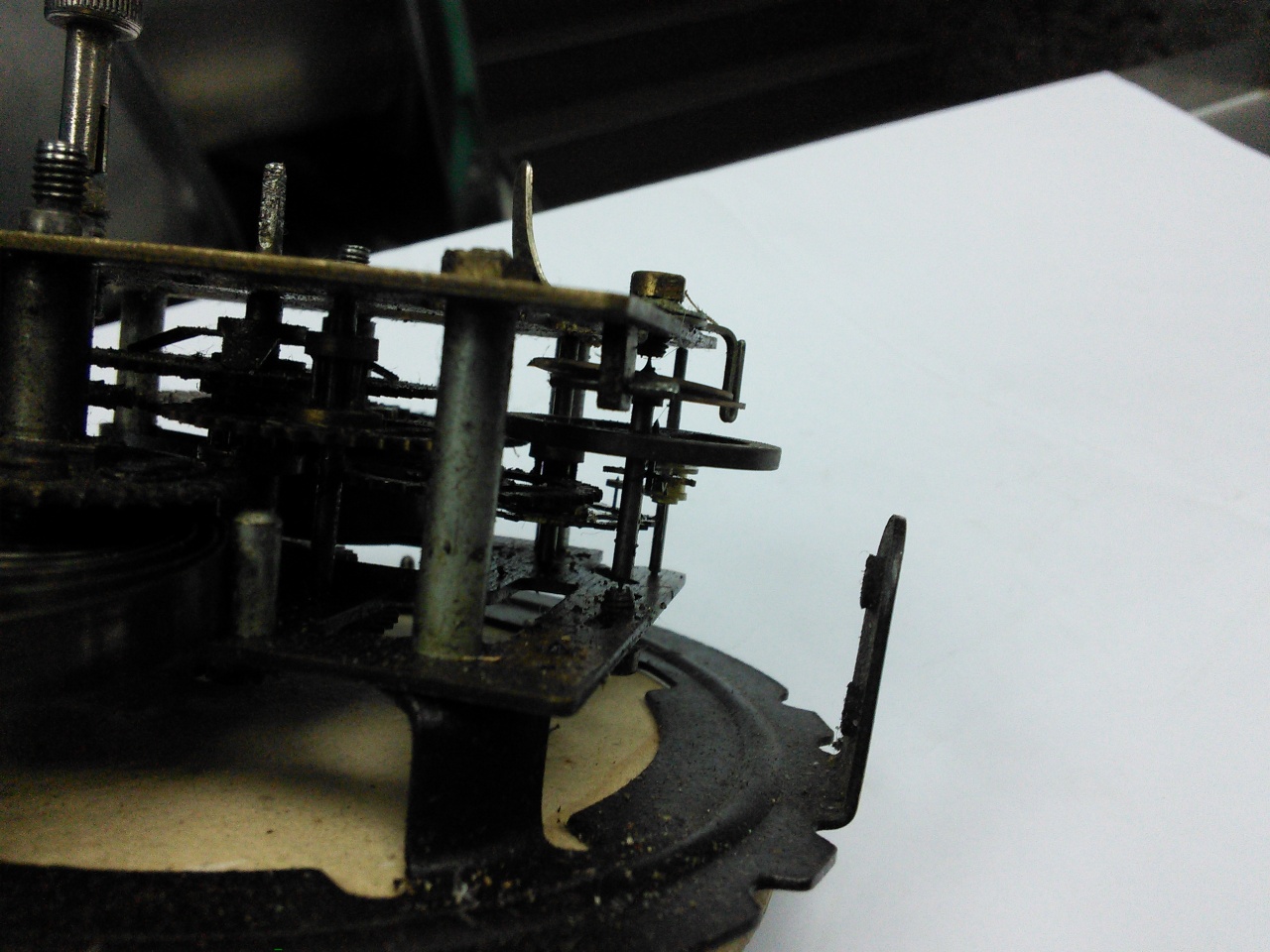

Кстати пациент скорее жив ,чем мёртв. Будильник после толчка тикает 10-60 секунд,
потом останавливается. Мех оч грязный. Хочу восстановить до приличного вида.
Нет ли у кого скана такого цифера? Это раз.
Покажите фото с габаритными размерами рычага выключения боя. Это два.
Пожалуйста.
