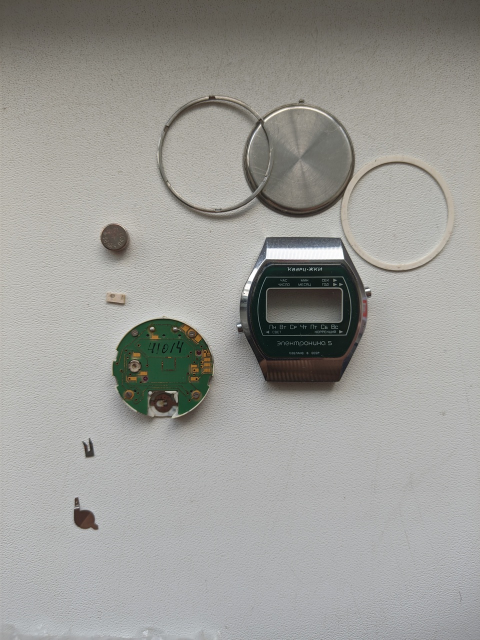

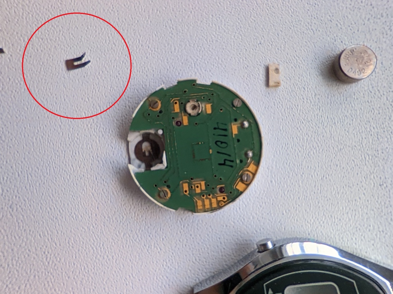

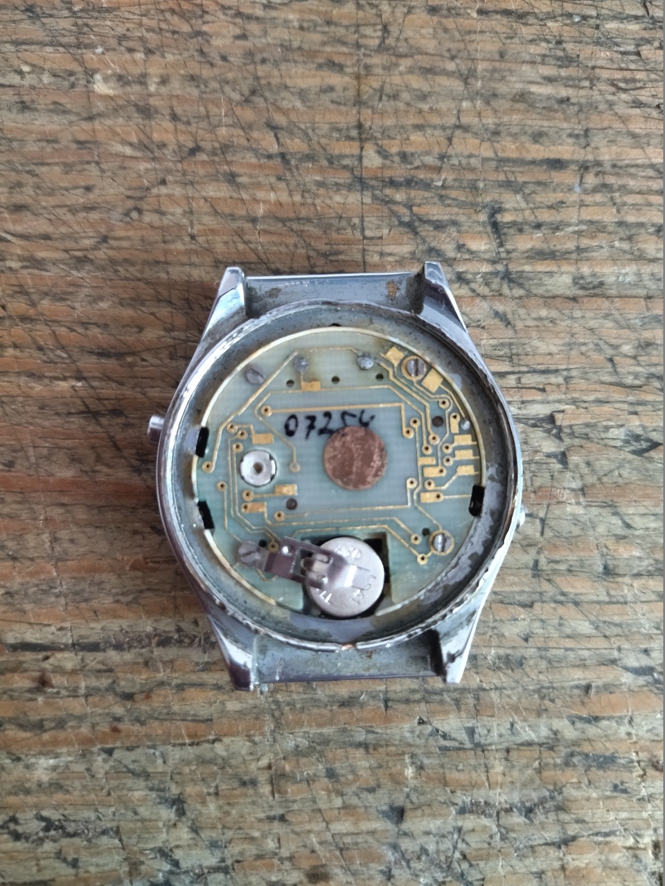

Здравствуйте, уважаемые участники форума!
Решил прикупить на барахолке вот такую электронику, разобрав понял, что приобрел капсулу времени, внутри была окислившаяся батарейка СЦ-21, производства СССР, Также из за удара отломалась площадка для света, это я успешно починил. Плата живая, я как то случайно вставил батарейку и часы работали, но потом выскочила одна мелкая деталь и пришлось начинать ломать мозг с установкой батареи. Главный вопрос, как вставить обратно батарейку в эти часы, может для удобства что то припаять? Я себе уже весь мозг сломал как собрать эту модель. резинки снимал, все чистил, корпус собрал, а вот как установить батарейку я вообще не понимаю. Зачем это безобразие с мелкими деталями, что за маленькая пластина с усиками. Естественно нигде на форуме точной сборки нет, и вроде как у меня ранняя модель, т.к у всех остальных нет этой надоедливой пластины. Если что то нужно припаять для удобства, сообщите пожалуйста. Один усик с на маленькой пластине уже сломал, думаю что не буду дальше пытаться ставить батарею. С уважением.

  #245

  #246
Старый 28.04.2024, 21:16
Max Finsky Max Finsky вне форума
Регистрация: 03.01.2024
Адрес: Беларусь
Сообщений: 38
Сказал(а) спасибо: 60
Поблагодарили 73 раз(а) в 20 сообщениях
Большое спасибо за фото! С методом крепления разобрался, но без этой детали часы не стартуют. До сих пор не могу разгадать для чего и главное где должна находиться эта пластина. С уважением!

  #247
Старый 28.04.2024, 21:36
Аватар для Андрей Бабанин
Регистрация: 20.02.2005
Сообщений: 11,446
Сказал(а) спасибо: 4,450
Поблагодарили 34,862 раз(а) в 7,157 сообщениях
Эта деталь от других часов, модели 30351 или 204.
Этот пользователь сказал Спасибо! Андрей Бабанин за это сообщение:
Max Finsky (28.04.2024)

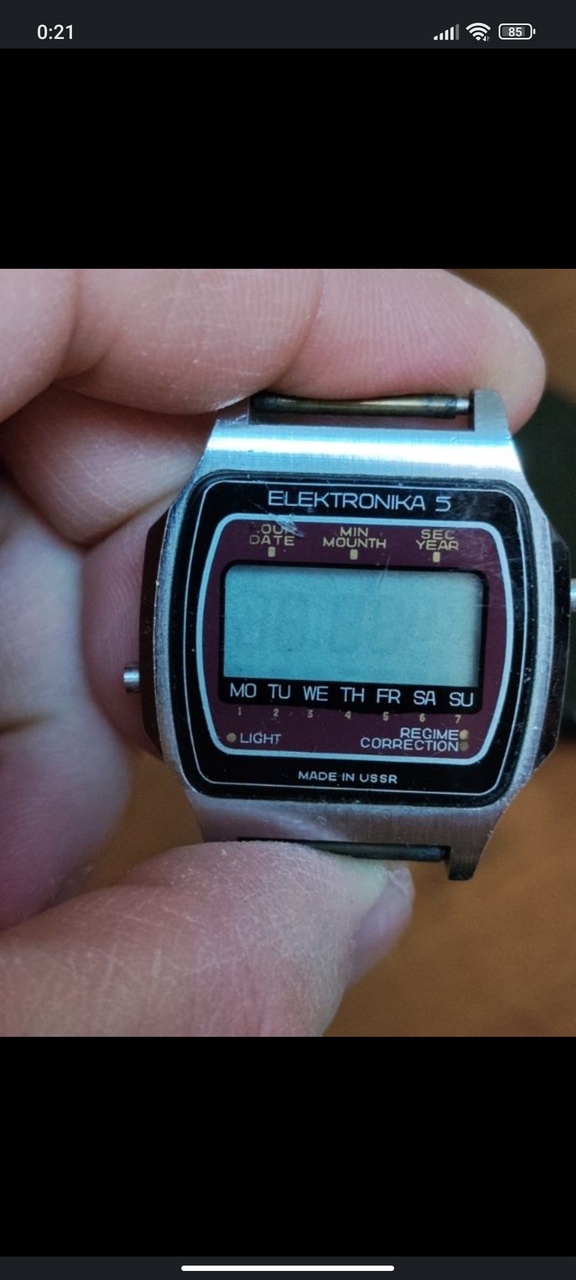

Кстати, не помню чтобы тут была именно англоязычная маска, только русская, чешская, немецкая и испанская. Вот такую откопал

  #249
Старый 06.05.2024, 02:14
Аватар для siealex
siealex siealex вне форума
Регистрация: 09.02.2010
Адрес: Украина, Харьков
Сообщений: 19,539
Сказал(а) спасибо: 2,589
Поблагодарили 8,056 раз(а) в 5,832 сообщениях
Попадалась где-то уже.

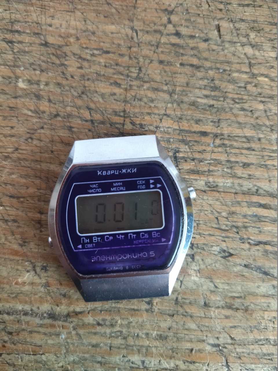

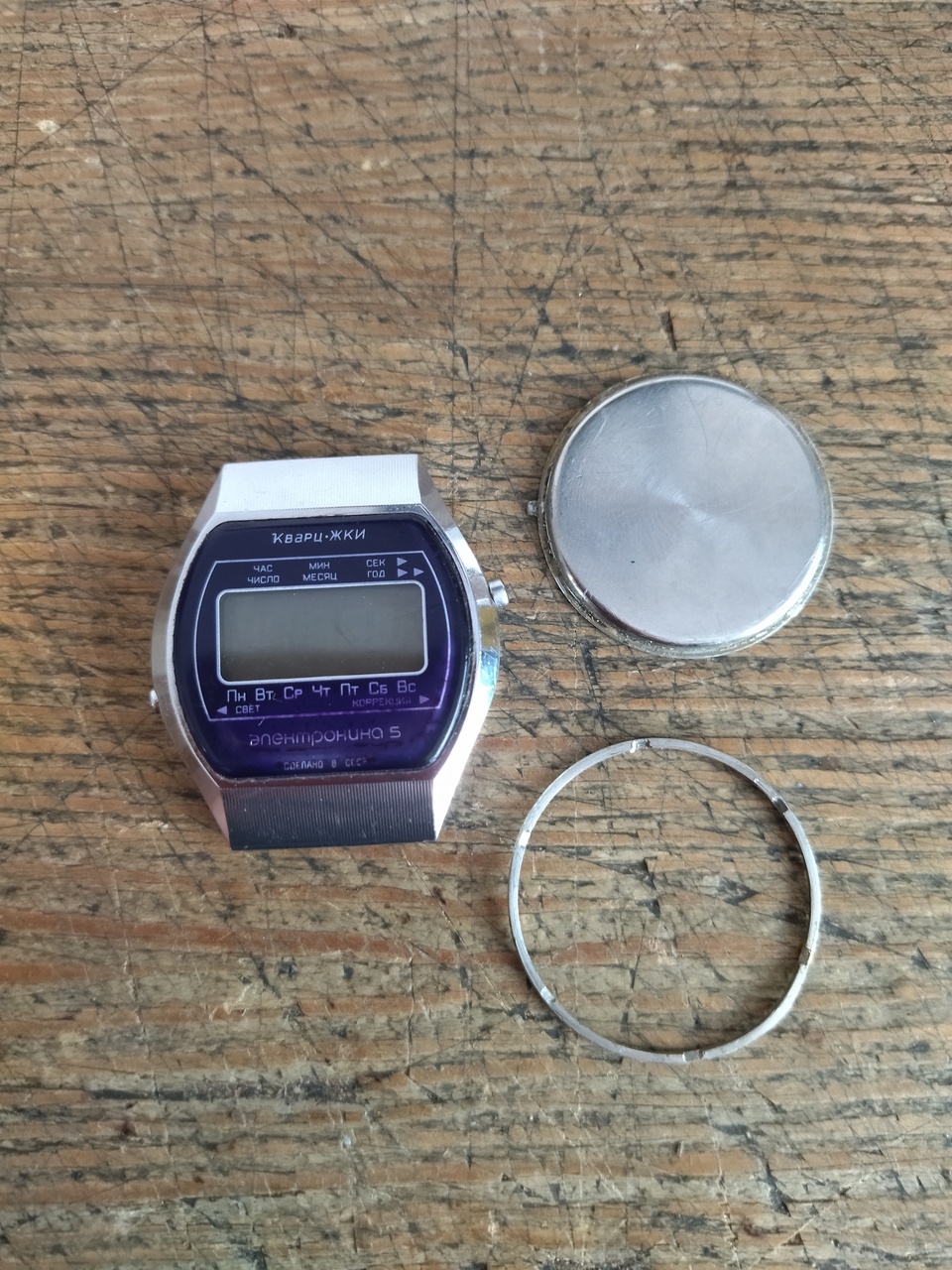

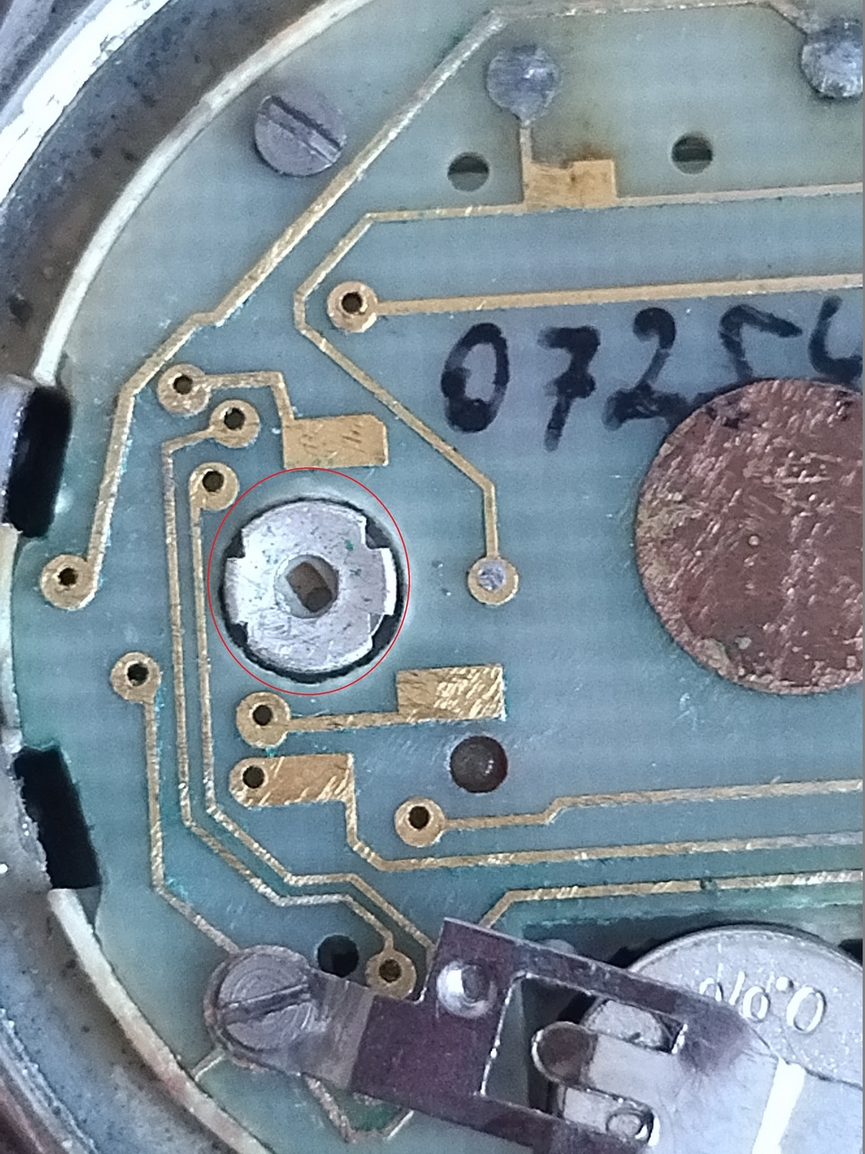

Hello and thank you that you accept me in your forum.My english is not perfect but I hope you will understand me.
I have this watch and there is some sign of live.
First it was not working,but after some clean(I know there have a lot more) on the morning it was stuck on 001.
I think to replace al three capacitors,quartz and the trimmer,but I don't know their values.Can you help me with this info?
Also I think the trimmer setting is not at right position?
Здравствуйте, и спасибо, что вы принимаете меня на своем форуме.Мой английский не идеален, но я надеюсь, что вы меня поймете.
У меня есть эти часы, и есть некоторые признаки того, что они живы.
Сначала они не работали, но после некоторой очистки (я знаю, что их гораздо больше) утром они застряли на 0.01.
Я думаю заменить все три конденсатора, кварцевый и подстроечный, но я не знаю их значения.Можете ли вы помочь мне с этой информацией?
Кроме того, я думаю, что настройка триммера находится в неправильном положении?
