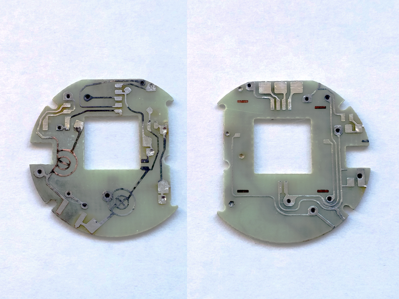

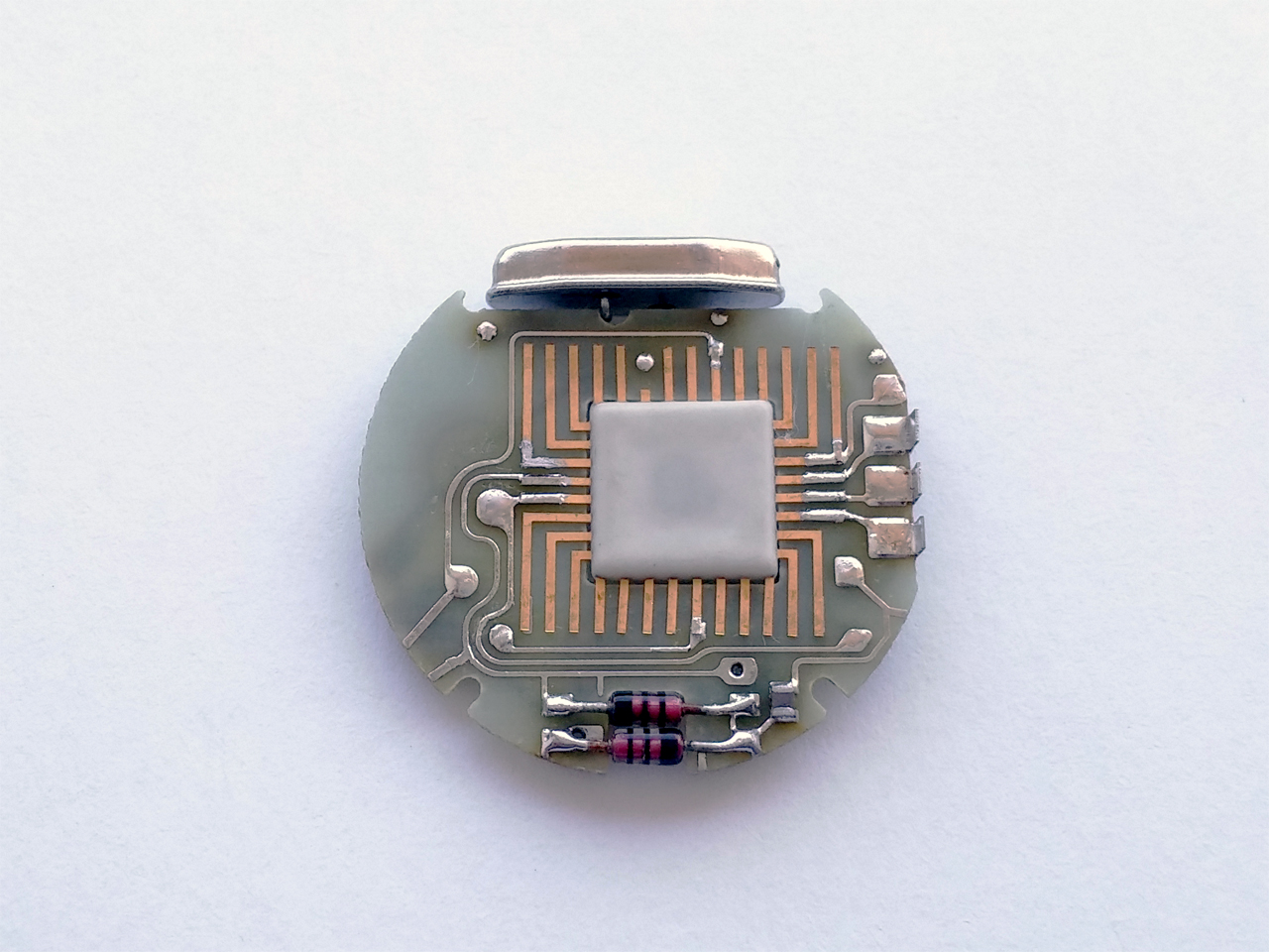

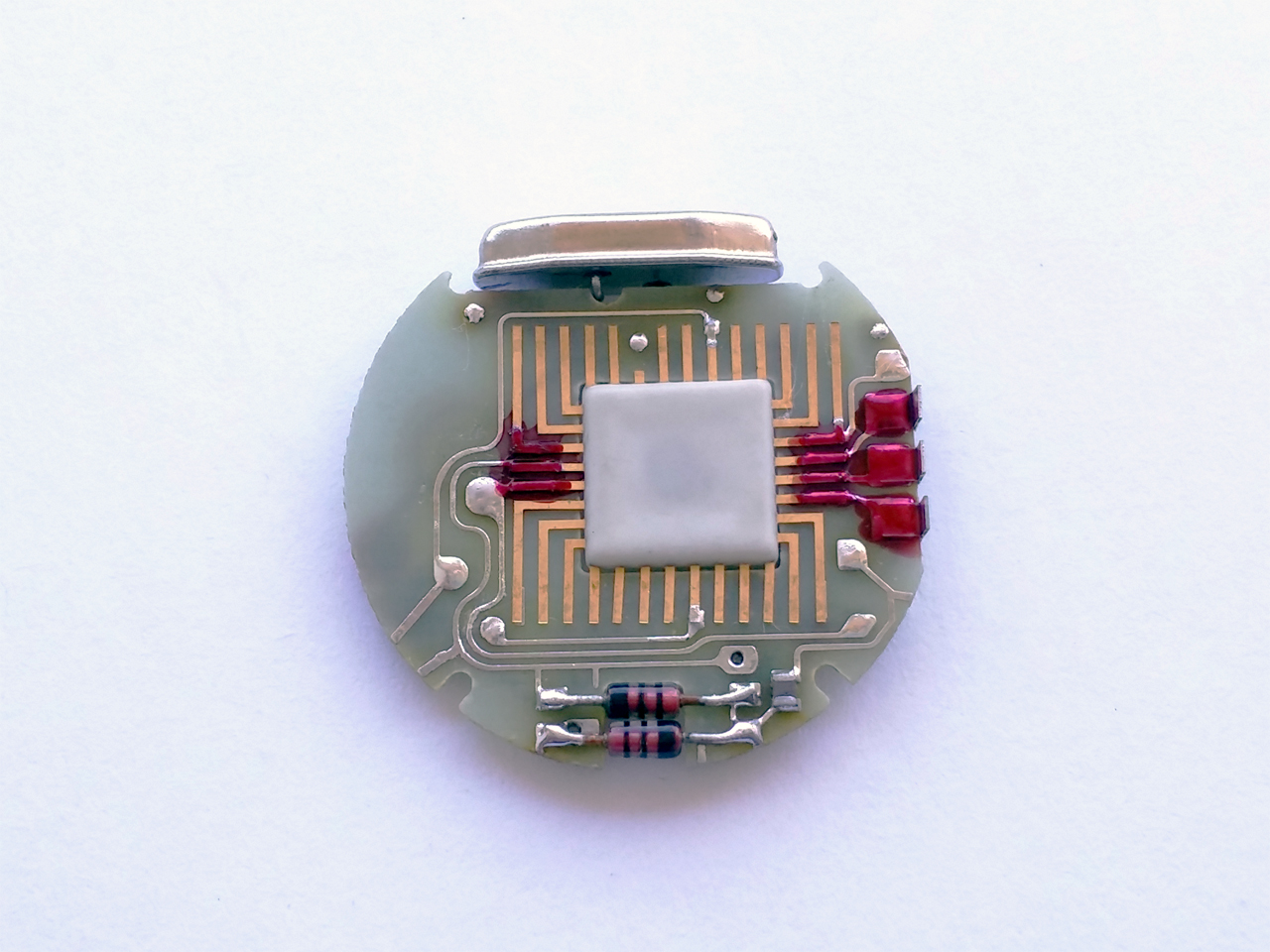

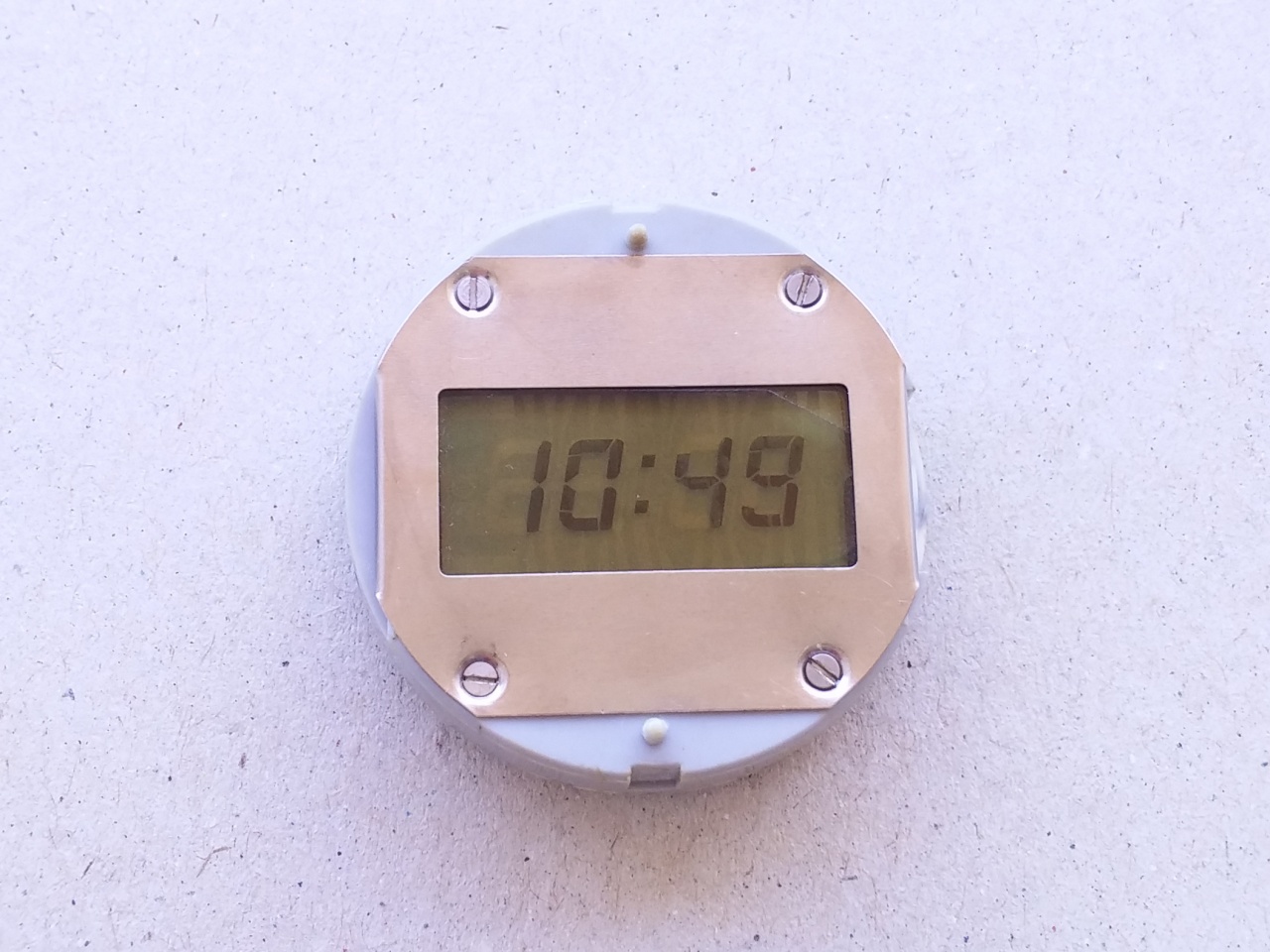

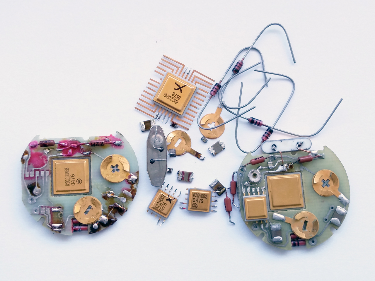

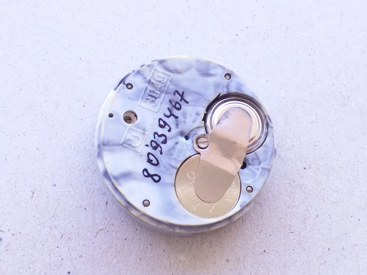

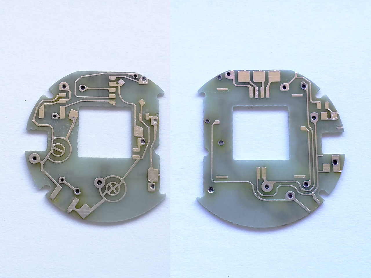

Сборка платы Электроники 3049
Скопилось несколько модулей от Электроники 3049. Где не рабочая плата, где потёк или потеряла свойства поляризационная плёнка ЖКИ, где не рабочий кварц, где плату погрызла коррозия, где пластик треснут и т.п. Отдефектовал, что где не работает и решил спаять плату с нуля и собрать модуль.
Фото 1 - выбрал плату в более менее состоянии и всё выпаял.
Фото 2 - облудил её.

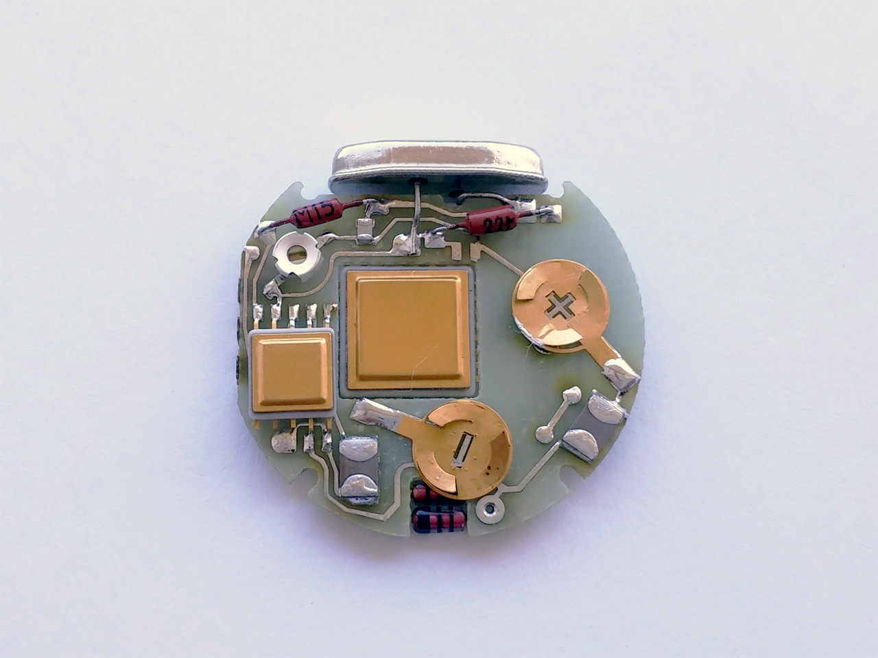

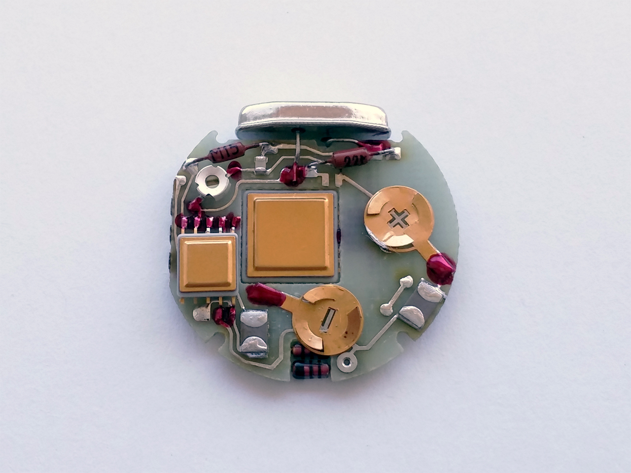

Фото 3 - доноры.
Фото 4,5 - всё спаял.
Фото 6,7 - последний штрих, цапонлак.

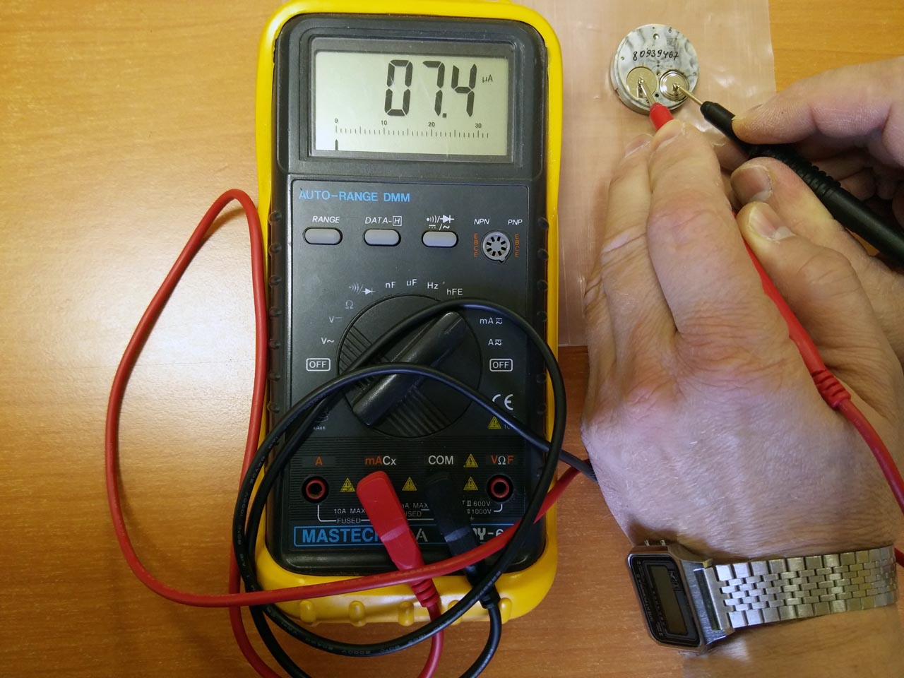

Фото 8 - измеряю ток, получилось 7,4mkA.
Фото 9, 10 - готовый модуль. ЖКИ для данного модуля был с полностью умершей поляризационной плёнкой. Под рукой был только ЖКИ
от неисправного мультиметра и плёнку пришлось снять с его. На ЖКИ ЦИЖ-6 она наклеена под углом 45 градусов и немного не захватила
правый угол. Но пока, как временный вариант оставил так.

Аккуратно паяете, красиво получилось!
