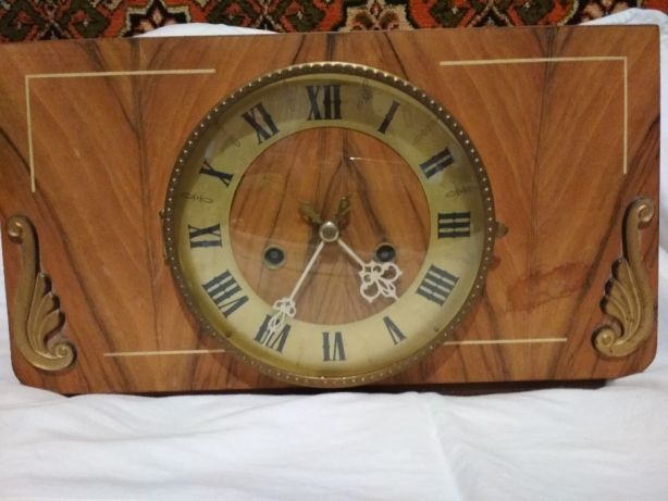

Добрый день. Достался по наследству вот такой Янтарь. Старый хозяин сказал что не работают. После заводки пошли,но почему- то не сразу, а дня через три. Бой работал, но часовой отставал на час. Начитавшись форума перевел часовую стрелку при неподвижной минутной на остановившихся часах, в итоге часовой бой пропал вместо него стал бить получасовой. Переставил минутную стрелку на пол часа открутив гаечку, получасовой как бы наладился, часовой так и не появился. Как узнать в чем причина

ЗавозИте часы ко мне на 12-ю Фонтана - обслужу, отремонтирую - припаяю, вероятно треснувшую на оси часть латунного рычага к стальной, смажу, отрегулирую - при регулярном обслуживании еще много лет послужат. Сами - не справитесь.
