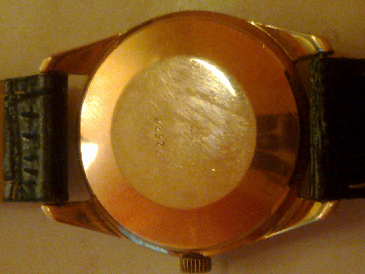

Вложение 356858

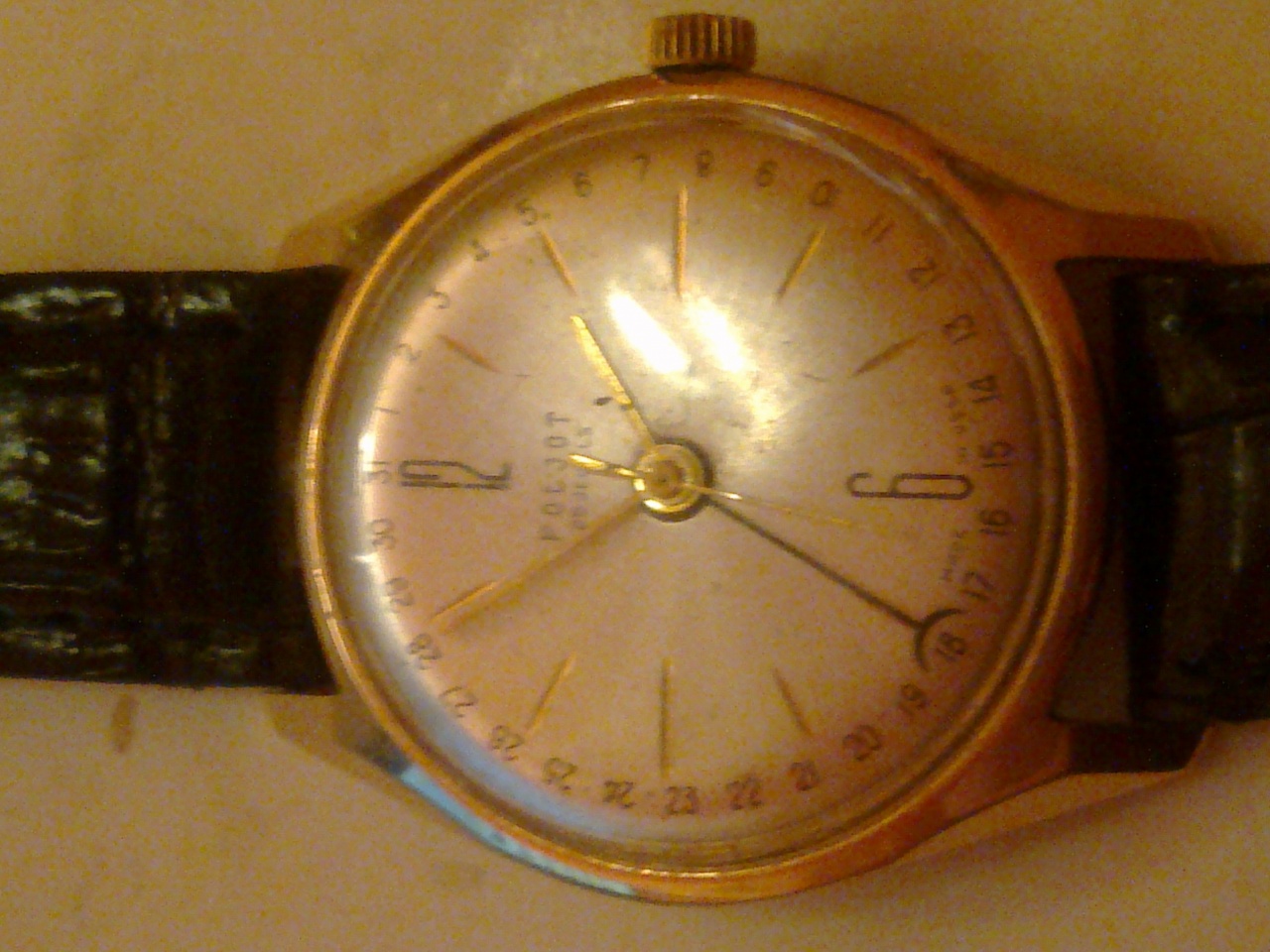

Мне попались такой "Полет" в золоте.

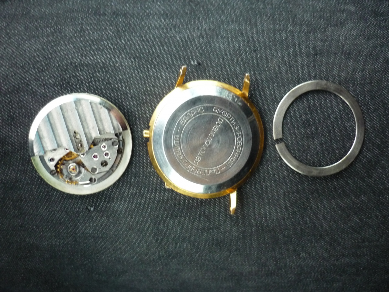

Сообщений: 1

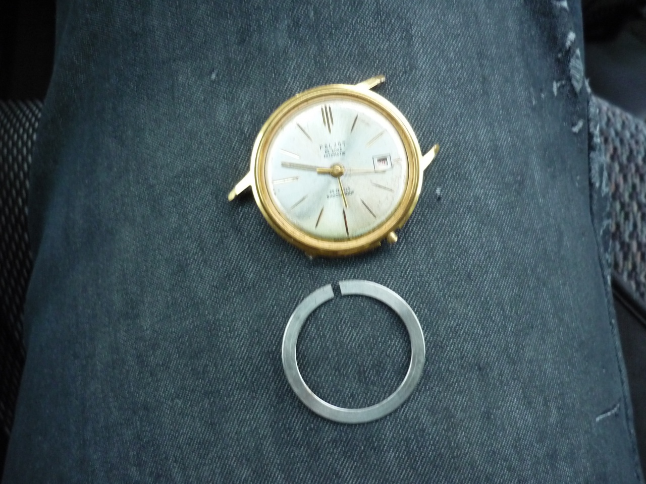

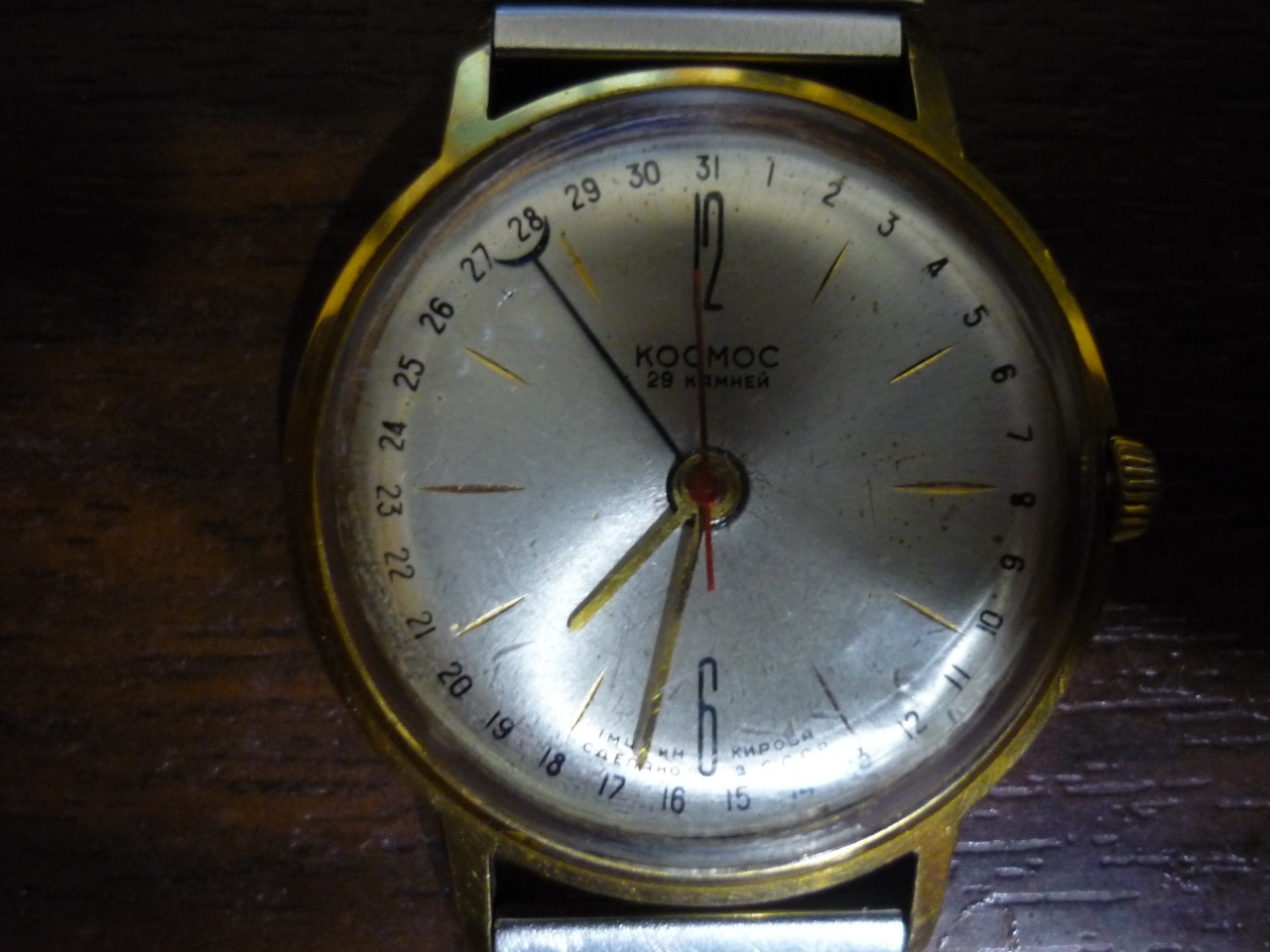

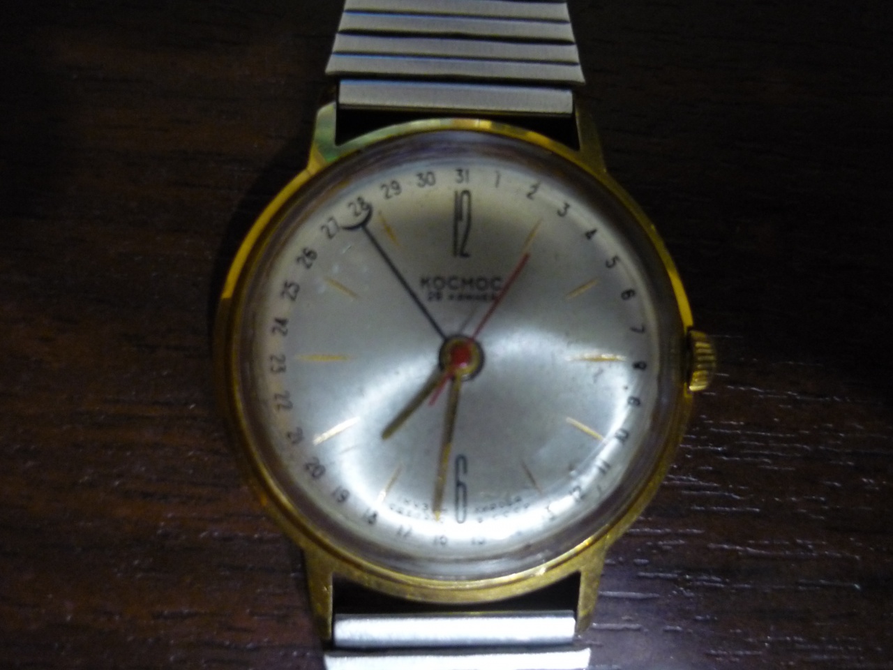

Есть котлета с механикой Космоса,корпусом де-люкса 29 камней плюс механизм де-люкса исправный,корпус космоса с хлопушкой и отломанным ушком. Стекло на котлете пластик,родное от де-люкса с линзой календаря есть. все на фото хочу продать. Какие предложения.
С уважением Андрей.

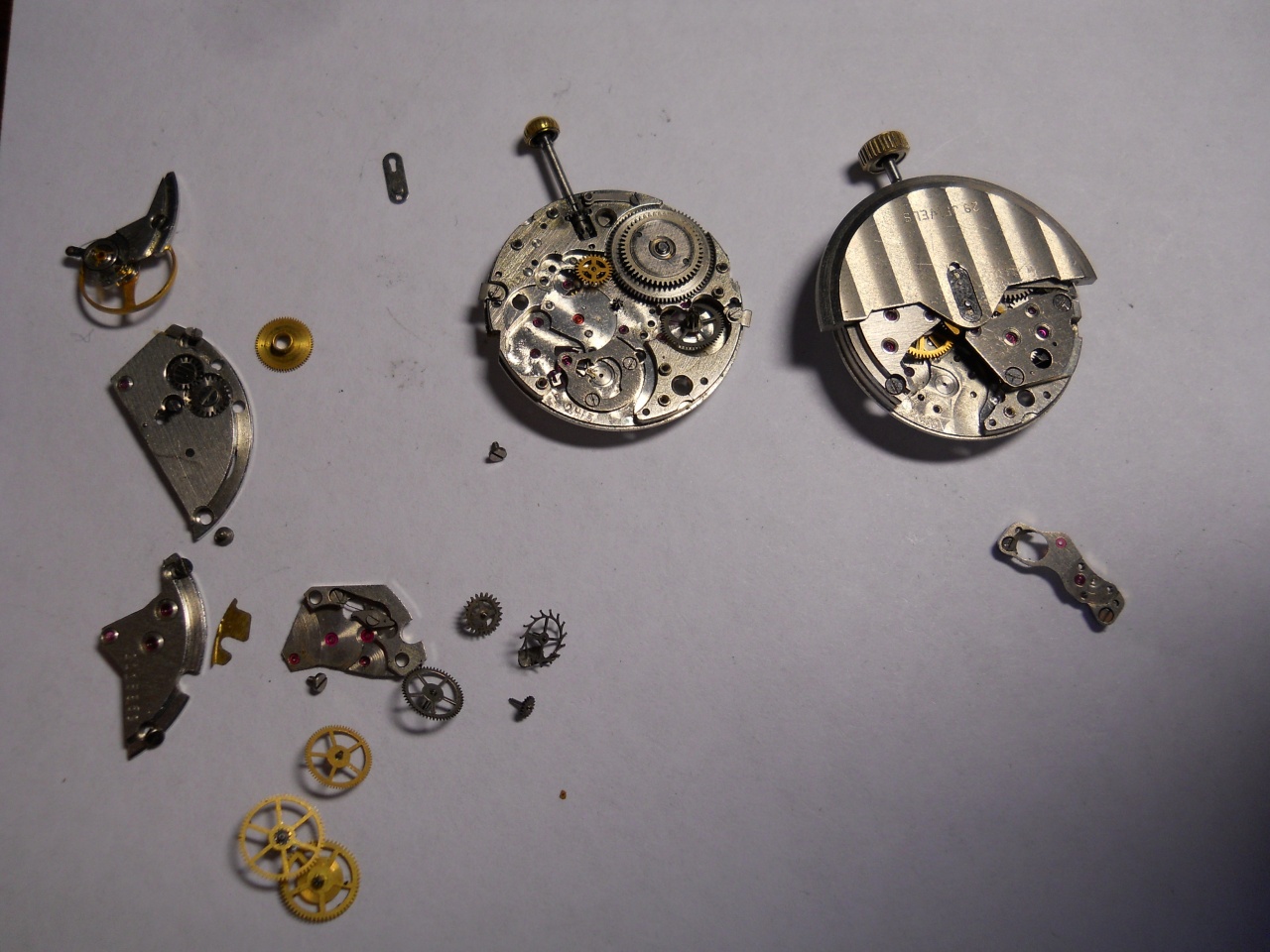

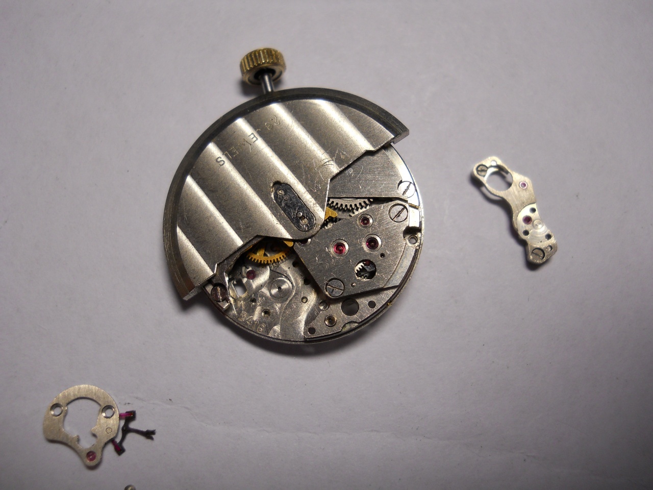

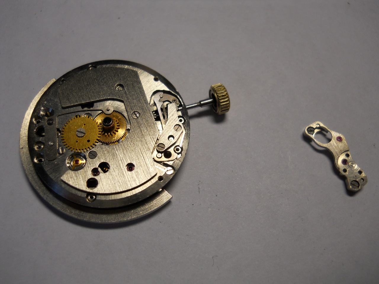

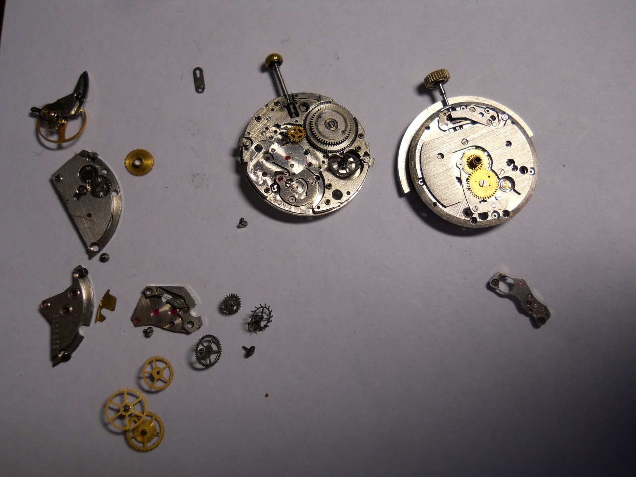

Мне не достает для восстановления работоспособности механизма автоподзавода на "Космосе" оси,на которой вращается сектор автоподзавода.Часы попали в мое распоряжение со сломаной осью(((От делюкса,к сожалению не подходит...ищу помощи у форумчан.

Тоже столкнулся с такой проблемой, когда пришли механизмы от золотоискателей, там был КОСМОС со сломанной осью для автоподзавода, от ПОЛЕТ де люкс 29 камней немного не подходил, другого варианта не было как пришлось браться за надфиль и немного подточить, только тогда смог привинтить его на два маленьких болтика из трех, но главное что автоподзавод нормально сел и работает

Подойдет от делюкса, выпущенного в то же время, что и ваш космос. Делюксов было несколько серий, не по всем деталям между собой взаимозаменяемых. В частности даже циферблаты у делюксов были с разным расположением штырей.
Я пытался сажать на два болтика,эксцентрик сел немного со смещением и чуть задевал за торцы механизма.

Автоподзавод
Благодаря разьяснениям уважаемого TOPYGUM,у меня получилось переставить ось эксцентрика автоподзавода с ДеЛюкса на Космос.Перестановка делалась с мостом,на котором крепиться ось.Автоподзавод прекрасно функционирует,спасибо TOPYGUM.

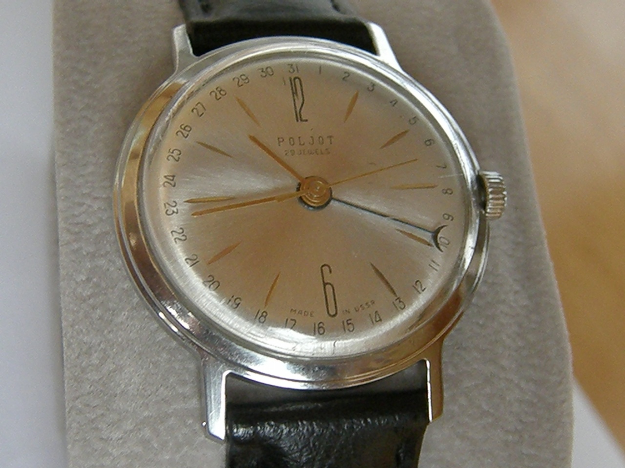

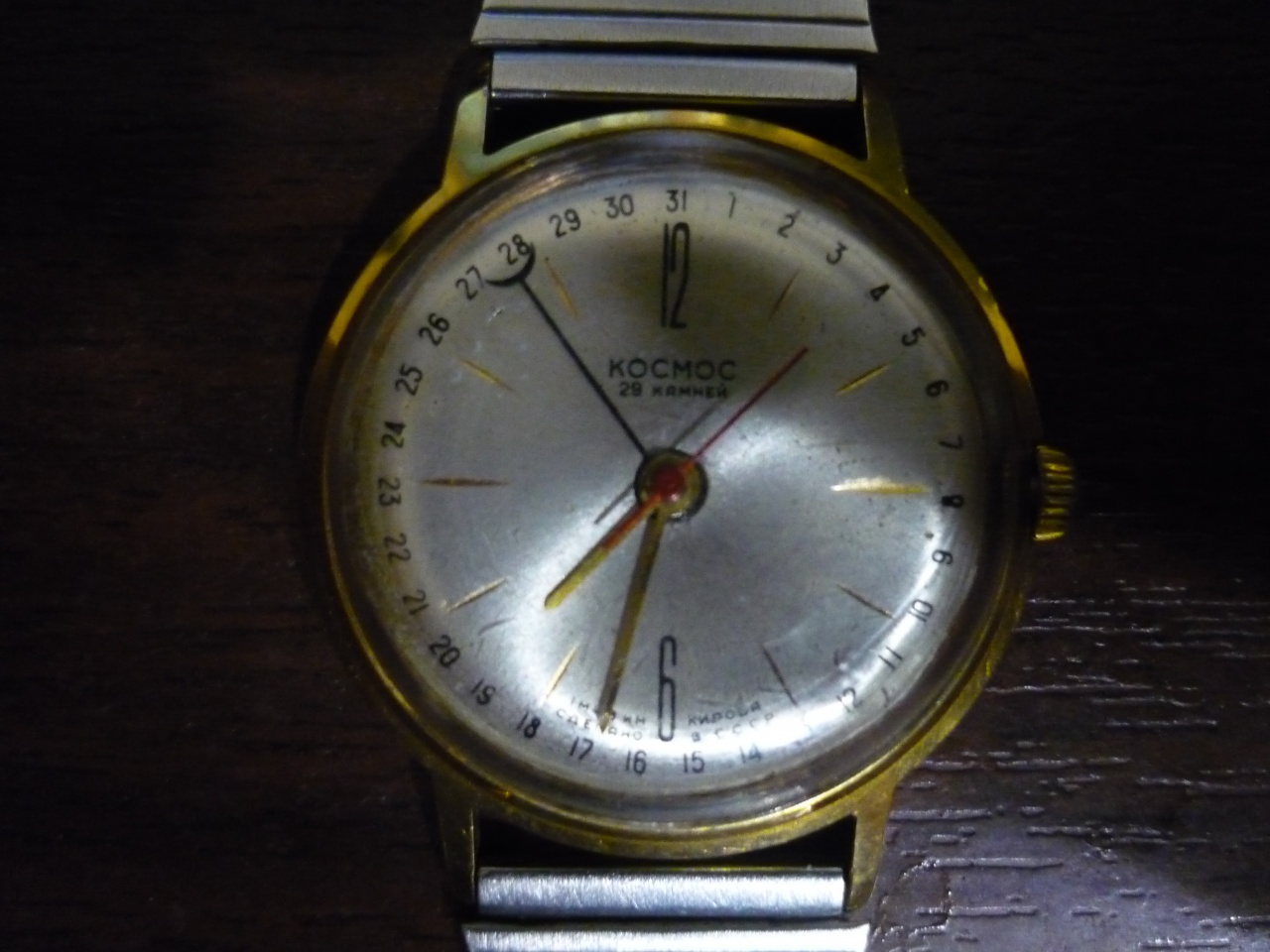

Космос только в позолоте, а вот экспортный Poljot мне кажется может быть.
Вот мои
