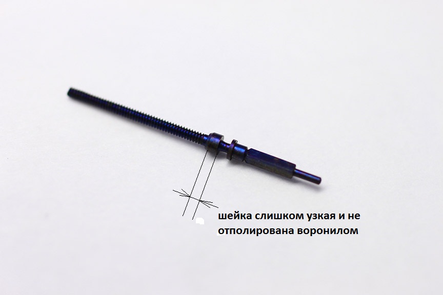

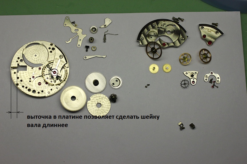

это саботаж какой-то!
Правильный совет один из участников обсуждения дает, типа за такие деньги, маленькие компании уникальный custom-made могут сделать, например см. Ulysse Nardin Peseux 260, by RGM
http://ninanet.net/watches/others17/Mediums/mp260.html
просмотрел часы по ссылке, и неприятно удивился фото изготовленного под наручный корпус заводного вала
они пишут "finished winding stem" то есть законченный заводной вал
видно, что рабочие поверхности шеек обработаны грубо, воронило их и не касалось, этот вал будет вгрызаться в платину раритетного механизма, делая огромные выработки и кучу стружки
по фото платины видно, что опорную шейку можно было сделать длиннее, тем самым увеличив опорную площадь и снизив давление на платину
зачем синить заводной вал - непонятно
в общем, как будто специально сделали, чтобы платина износилась а механизм заклинило стружкой, и клиент заплатил приличную сумму за ремонт

Сообщение от Dima343 Посмотреть сообщение
сталь после закалки хрупкая
ее стабилизируют отпуском до
в данном случае до синего цвета

Здесь даже не это страшно - эта часть в правильно сделанном корпусе без перекосов почти и не касается стенок. Вот проточка под переводной рычаг - явно не ровная. Да и воронение вала - дело мягко говоря вредное. Вал нужно закаливать, а воронение сродни легкому отпуску.
подгонка корпуса и механизма должна быть просто идеально сделана, механизм с кольцом должен быть зафиксирован от проворота с помощью штифта (на некоторых PP такое видел)
если заводной вал длинный, то даже при идеальной соосности боковое усилие будет прогибать его и шейка будет опираться на платину
основное усилие при заводе ложится на шейку вала, цапфа на конце вала нужна только для точного позиционирования вала в механизме, нагрузка на нее действует, в основном, при переводе стрелок
не раз наблюдал износ платины в Юнитасах 6497/6498, так как шейку вала сделали короче, чем выточку в платине

Согласен - есть же правило - резьбу снаружи механизма начинать. Я по возможности еще и поясок к валу делаю, чтобы он пояском упирался в платину. Квадрат при этом тоже в платину упирается, но с допуском в сотку.
поясок (я его называю бортиком) - очень полезное решение, вал эты2824 имеет оный
очень спасает при боковых ударах - когда удар приходится на ЗГ, вал без бортика вгоняет в механизм, ломает переводной рычаг, заводной триб(полубочонок), портит платину (на 2892 случается)

Мне Вашерон приносили, Оверсиз на Жирар Перрего. После одного неудачного ремонта в нем оказался вал без пояска (бортика). Так вот при простом закручивании головки повредились платина, сломались пара - бочонок - полубочонок. Так что для закручиваемых головок поясок - дело не то, что правильное, категорически необходимое...
