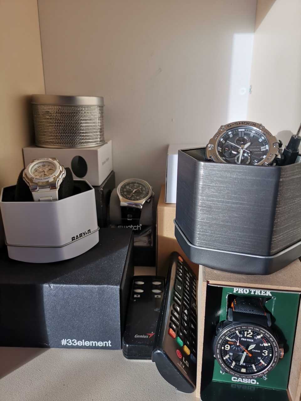

Вы видимо храните часы в закрытом шкафу, либо в закрытой банке? Я свои держу на открытой полке в таком виде.
Сообщение от GoodCat75 Посмотреть сообщение
Естественно, так и делаю
А у Вас вентилятор чёрно-красный? Как-будто перепутали цветовую схему зарядки. Если бы часы были разряжены до такой степени, то они бы себя соответственно вели. Уже бы всё стельки на 12 стояли

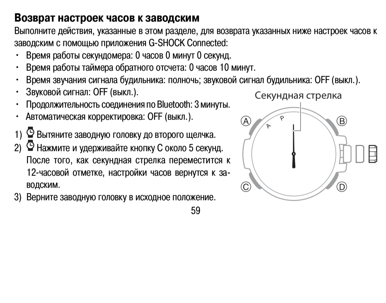

Сбросил к заводским настройкам, будем посмотреть. Батарея ушла на 20% примерно
------- ДОБАВЛЕНО ЧЕРЕЗ 13 МИН --------
Вот, если кому интересно
Этот пользователь сказал Спасибо! GoodCat75 за это сообщение:
VatNik86 (15.03.2019)
  #250
Старый 01.02.2019, 21:31
Аватар для GoodCat75
GoodCat75 GoodCat75 вне форума
Регистрация: 07.09.2018
Сообщений: 166
Сказал(а) спасибо: 139
Поблагодарили 371 раз(а) в 74 сообщениях
После сброса всё стало на свои места, индикатор заряда красный при полном заряде
