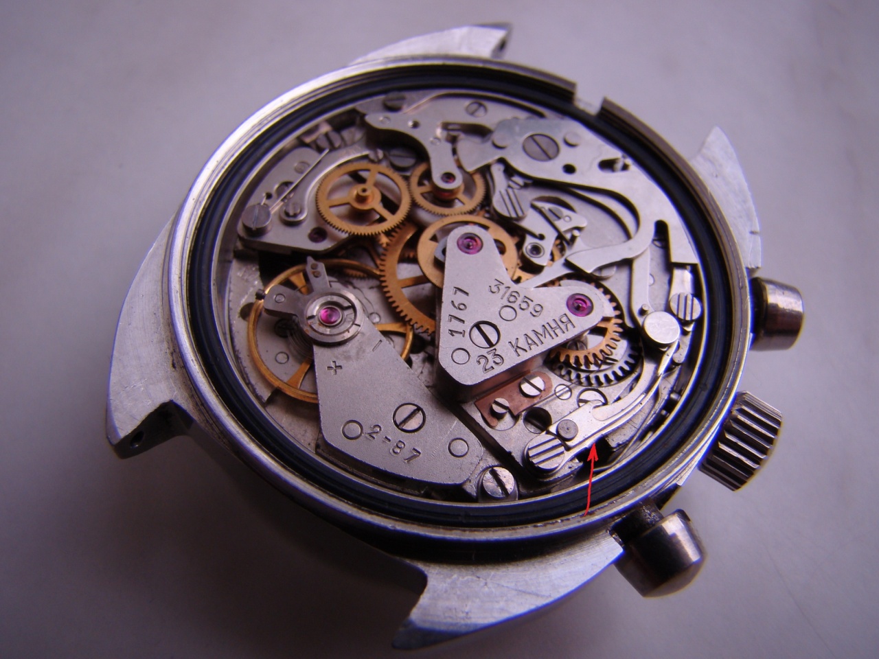

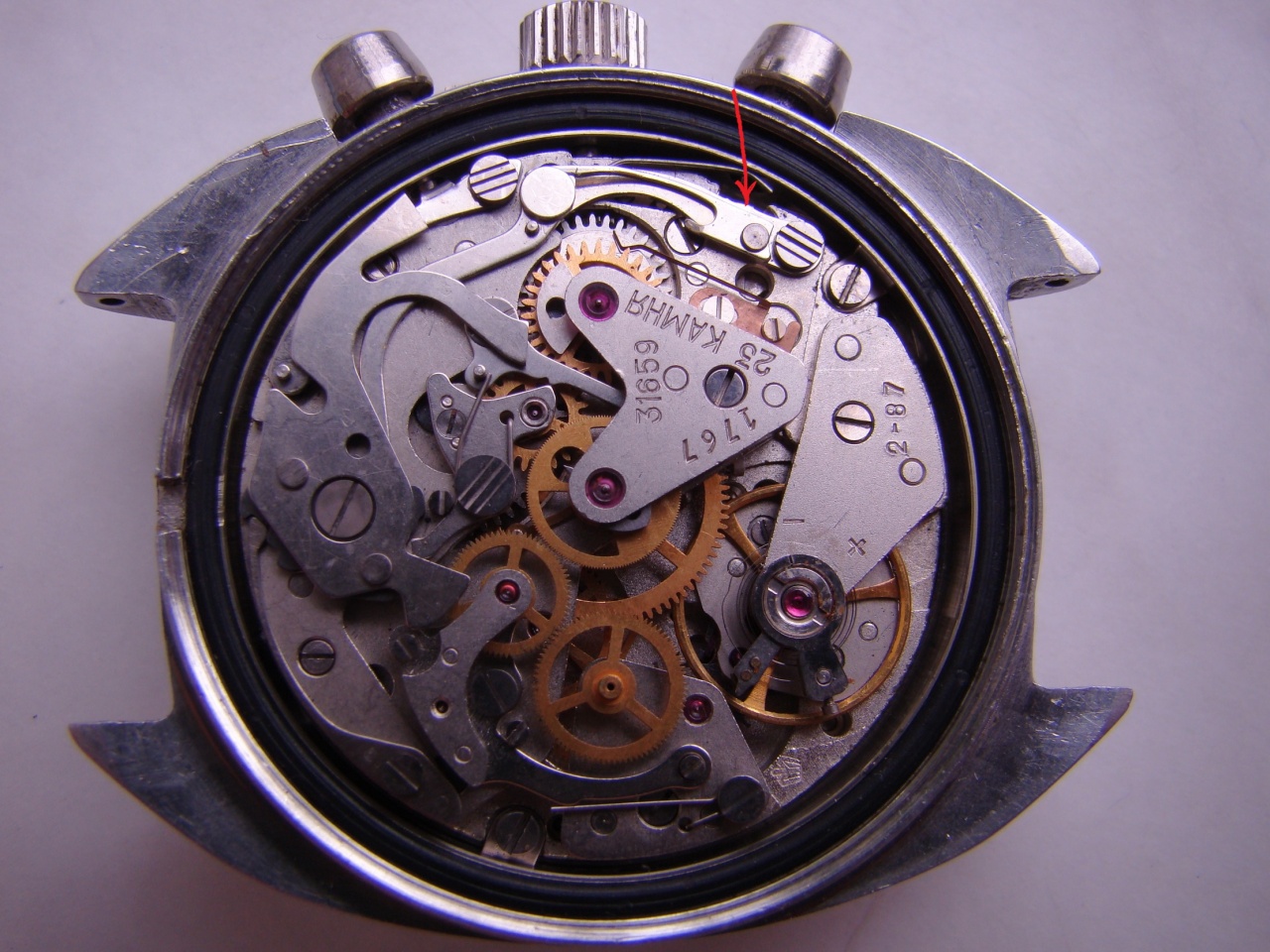

Приветствую всех участников данного Форума.
По случаю, купил хронограф "Штурманские" (31659), но не работает функция "старт-стоп" секундомера (кнопка нажимается, но ничего не происходит).
Когда открыл крышку, то увидел, что "флажок" соответствующего рычажка отломан (см. фото).
Просто так нести в ремонт смысла не вижу (все равно таких запчастей у них нет).
Подскажите, пжлст.: подобный рычажок с мех. 3133 подойдет на мех. 31659 ? Просто, мех. 3133 найти более реально...
Или, может кто подскажет, где такое можно купить (по Украине) ?
И еще: механизм 3133 (с Полета с безелем) станет в корпус Штурманов 31659 (без безеля) ?
Заранее благодарен.

Рычаги одинаковые.

Сообщение от Vostrikov Посмотреть сообщение
Рычаги одинаковые.
Спасибо за ответ.
Т.е., с любого механизма 3133 такой рычажок (старт-стоп секундомера) подойдет на мои "Штурманские" (31659) ?
Ни у кого, случаем, нет лишнего ?

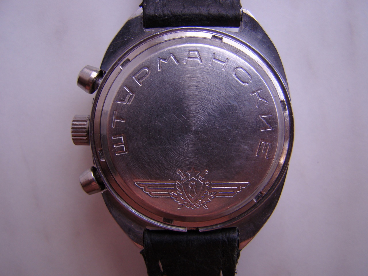

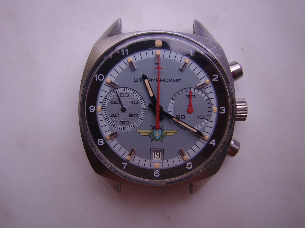

Всем здравствуйте.
Приобрел для личного пользования хронограф "Штурманские" (мех. 31659).
В целом, часы в отличном внешнем и техническом состоянии (все функции "часы-хронограф" работают безукоризненно), но... почему-то не работает функция "стоп-секунда" (при оттягивании заводной головки баланс (маятник) не останавливается).
В чем может быть проблема и возможно-ли это устранить с минимальными затратами. И нужно-ли вообще в это вмешиваться, учитывая, что нормальных специалистов по таким механизмам найти тяжело..?
Заранее благодарен за ответ.

  #246
Старый 05.04.2017, 16:20
Аватар для Vostrikov
Vostrikov Vostrikov вне форума
Регистрация: 13.12.2013
Сообщений: 866
Сказал(а) спасибо: 2,036
Поблагодарили 1,238 раз(а) в 401 сообщениях
Сообщение от kadet723 Посмотреть сообщение
Всем здравствуйте.
Если мех родной, то нужно подпаять волосок фиксирующий баланс, без мастера не сделать.
