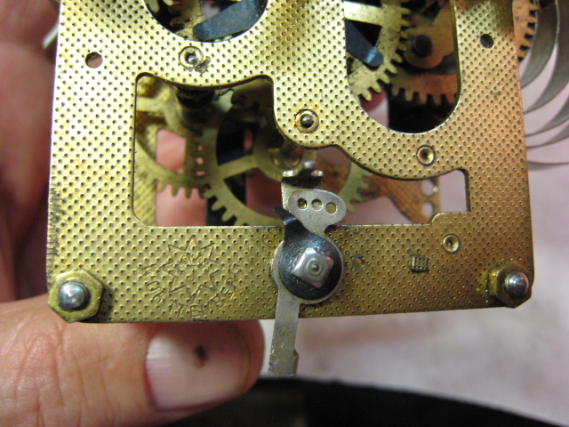

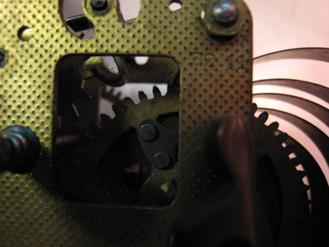

Для fila10.
У меня есть такой же механизм, на нём стоит дата В07. Т.е. вторая половина 1907г.
На Вашем механизме, под счётным колесом, виден краешек цифры. Похоже это цифра 7. вероятно год выпуска 1907.

Старый 08.09.2011, 16:08
Аватар для fila10
fila10 fila10 вне форума
Регистрация: 13.11.2010
Адрес: Riga
Сообщений: 604
Сказал(а) спасибо: 100
Поблагодарили 772 раз(а) в 210 сообщениях
В том то и дело,что там не стоит B07. Эта цифра конечно обозначает второе полугодие 1907 года.Если бы я это увидел,вопросов не было бы.Спасибо.А вообще у Junghans столько мехов,никогда не думал.а тут сталкнулся,что не часы - то мех другой.Почти как у G.B.

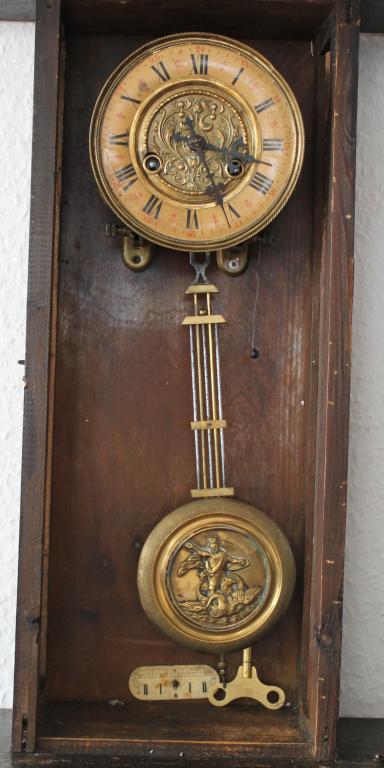

Доброго времени суток, господа. Представляю вашему вниманию очень интересные миниатюрные настенные часы фирмы Junghans. Смущает несколько деталей: на механизме отсутствует клеймо "J". На задней стенке часовой коробки стоит клеймо "J" и дарственная надпись с годом 1903 (или 1909)
Сомнения по поводу оригинальной часовой стрелки.
Отсутствие нижнего декоративного элемента.
На механизме присутствует выбитая цифра 142.
Буду премного благодарен, если вы покажете фото аналогичных часов и подскажите год изготовления.

Привет, Александр!
Я думаю, что неродной является как раз минутная стрелка. Видно, что она длиннее, чем нужно. Она тоже от часов Юнганс, но с большим циферблатом.
Увы, но точно такого корпуса у меня в базе нет. Механизм стандартный для небольших часов Юнганс, такие же стояли в каминниках и тп. По годам выпуска: я бы предположил 1895-1910, в принципе, ваша дарственная надпись вполне вписывается в этот интервал. То, что логотип на механизме отсутствует - не беда, такое у Юнгансов на небольших механизмах с прорезными платинами бывает часто.
Я не думаю, что нижний элемент был стандартной формы, как точенка. Скорее просто некое закругленное завершение.
С ув,
Олег
