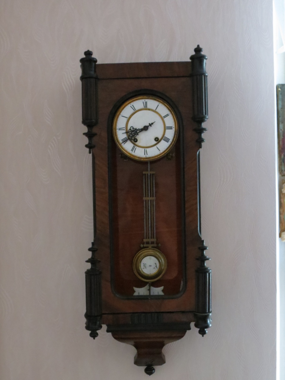

Прошу помочь с опознанием.
Добрый день, участникам темы.
Друг, недавно приобрел такие часы. Собирается восстановить внешний вид своими силами. Просил опознать марку. Похоже на Kienzle. Картинку крыльев со звездой не видели.

Добрый день.
Кронштейн и форма скобы подвеса маятника от Кензли.
Точнее можно будет сказать если покажете фото механизма.

Здравствуйте,
обычно такой кронштейн с гонгом - часы Эрхарт Р. Шленкер с буковкой В.

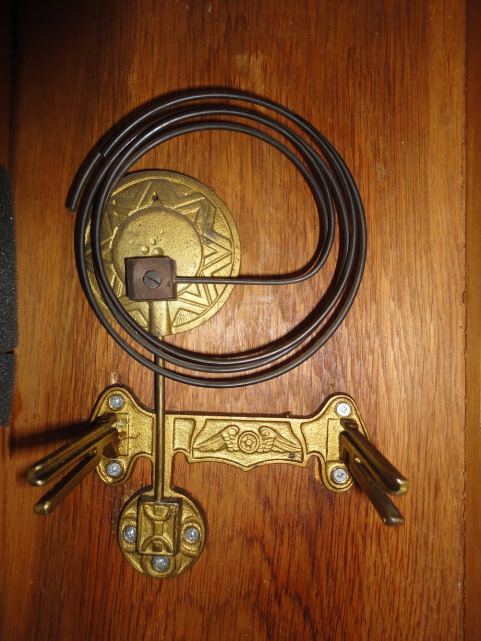

Добрый день.
Похожий гонг на моих часах Kienzle.

Убедительно прошу простить меня за гнусные винты с крестом. Это было лет сколько-то назад, когда я ещё не читал этот форум. Обязательно переделаю.

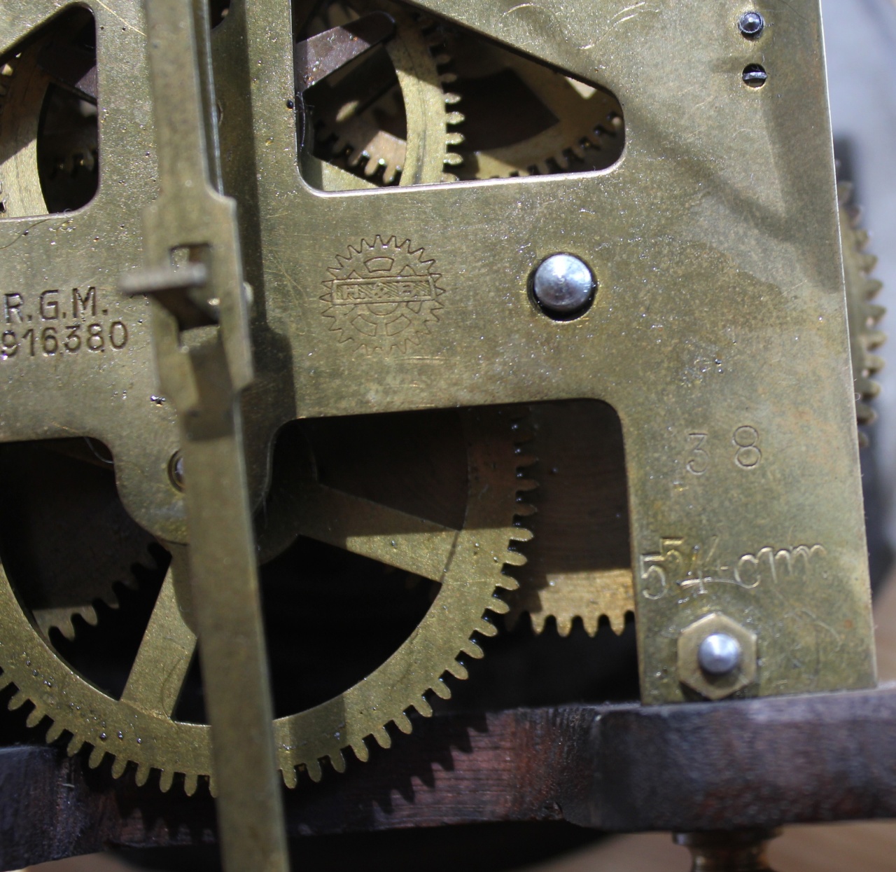

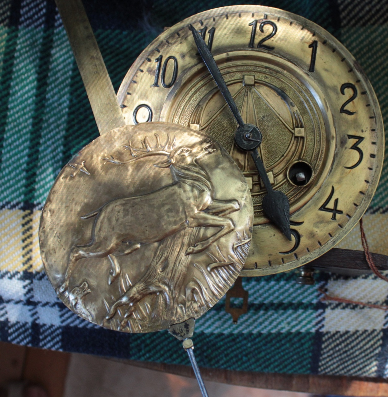

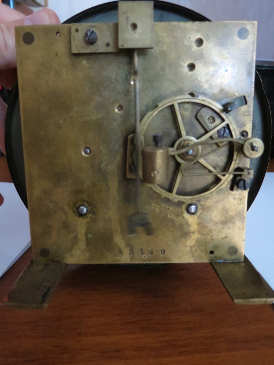

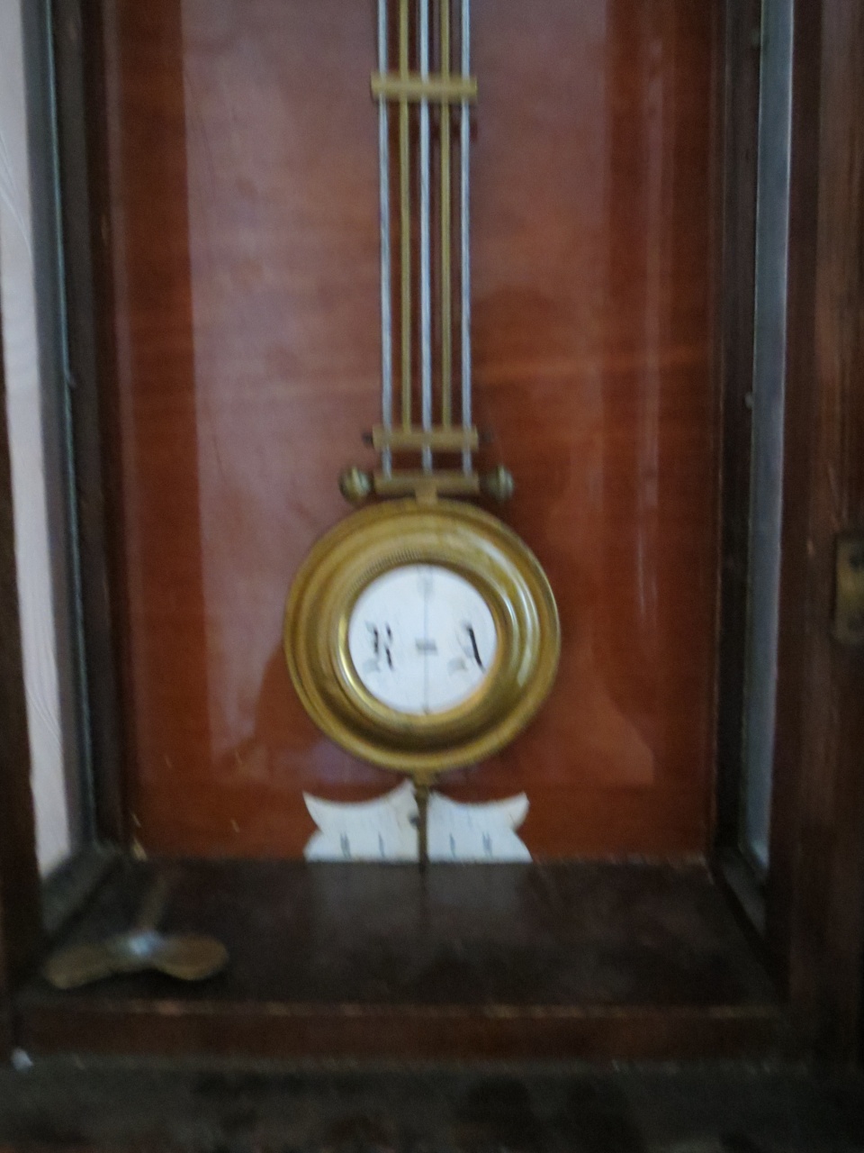

Помогите опознать механизм. Фото корпуса к сожалению нет.
Возможно ли подобрать к ним гонг, в корпусе он отсутствует.
Заранее Благодарю.

Добрый день.
Патент DRGM 916380 был выдан 8 июля 1925 фирме "Haller & Benzing A.G." в г. Швеннинген (Schwenningen).
Думаю и часы сделаны на этой же фабрике.
А маятник весёленький, вероятно сделан из какой-то чеканки местным умельцем.

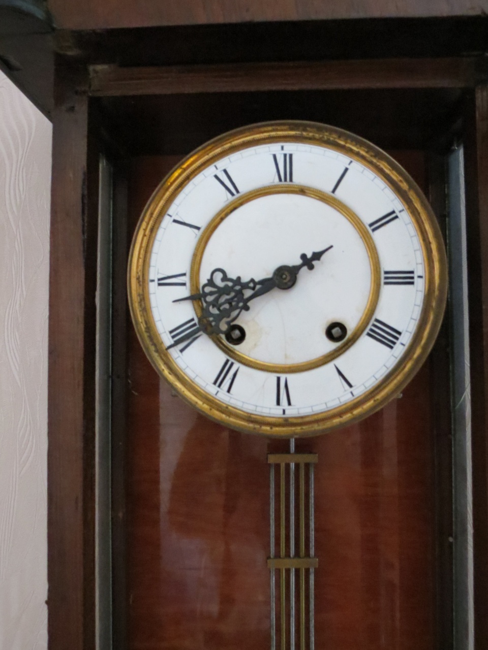

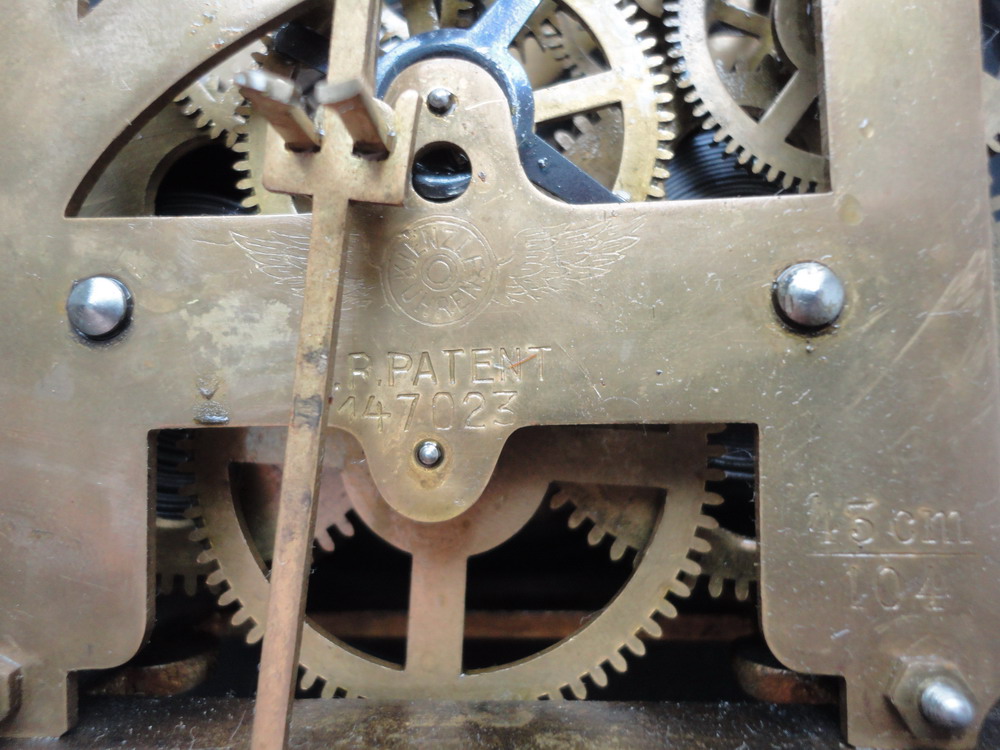

Подскажите что за часы
Здравствуйте! Купил часы, но клейма на них нет. Очень похожи на Ля Рой де Пари, но не уверен. Прошу вашей оценки. Что это за марка и сколько они могут стоял в Киеве? Спасибо.Нажмите на изображение для увеличения
