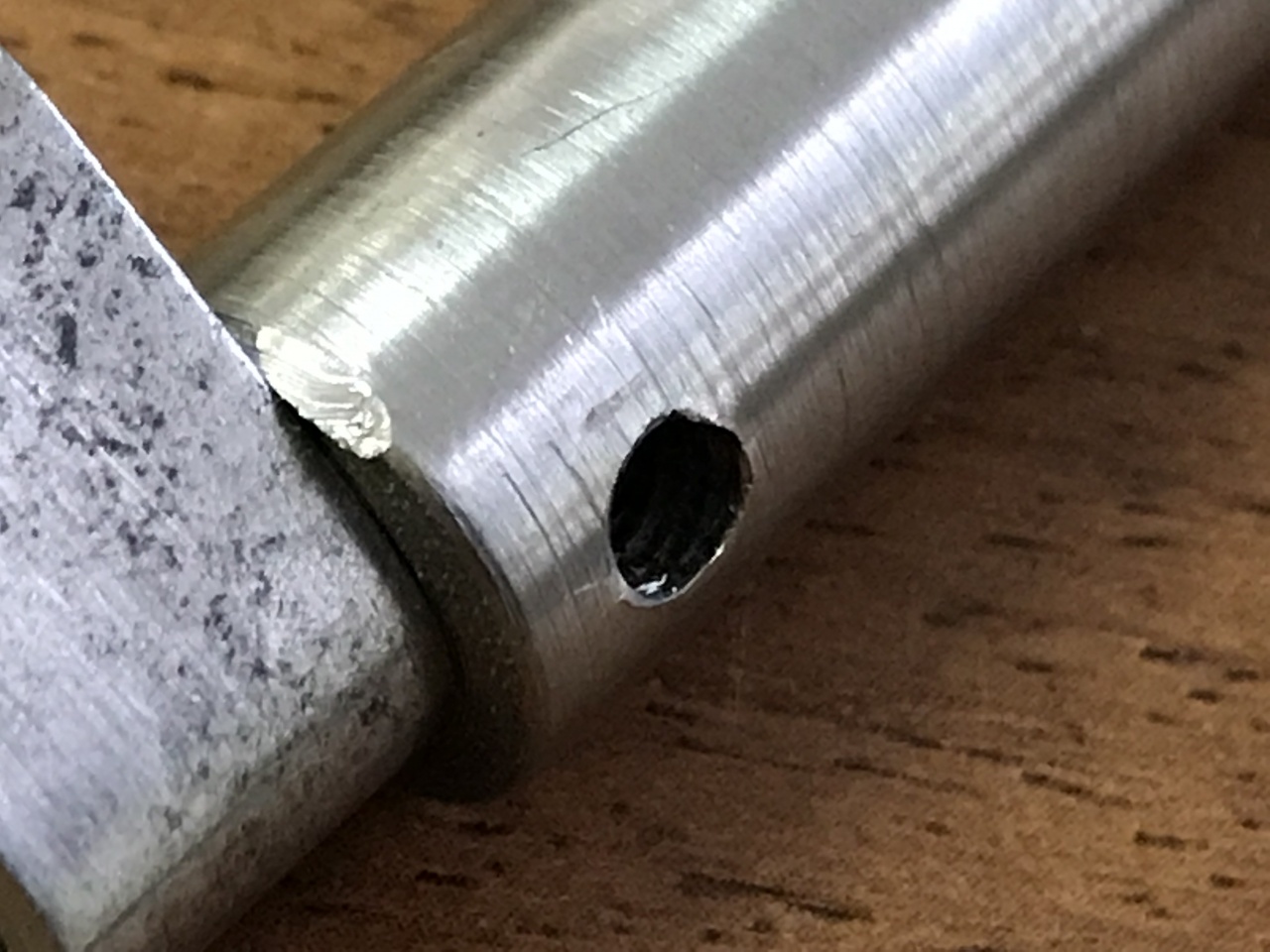

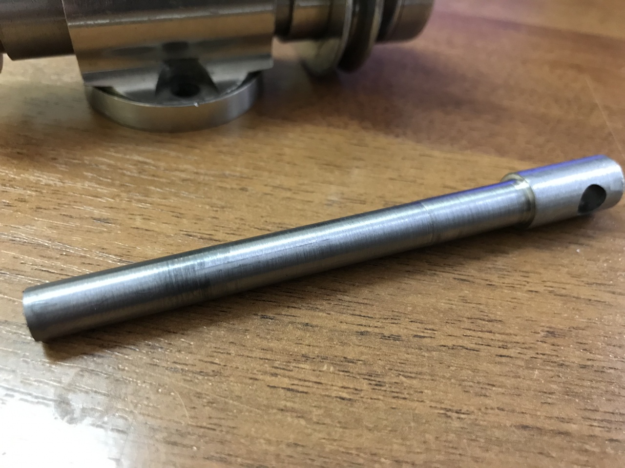

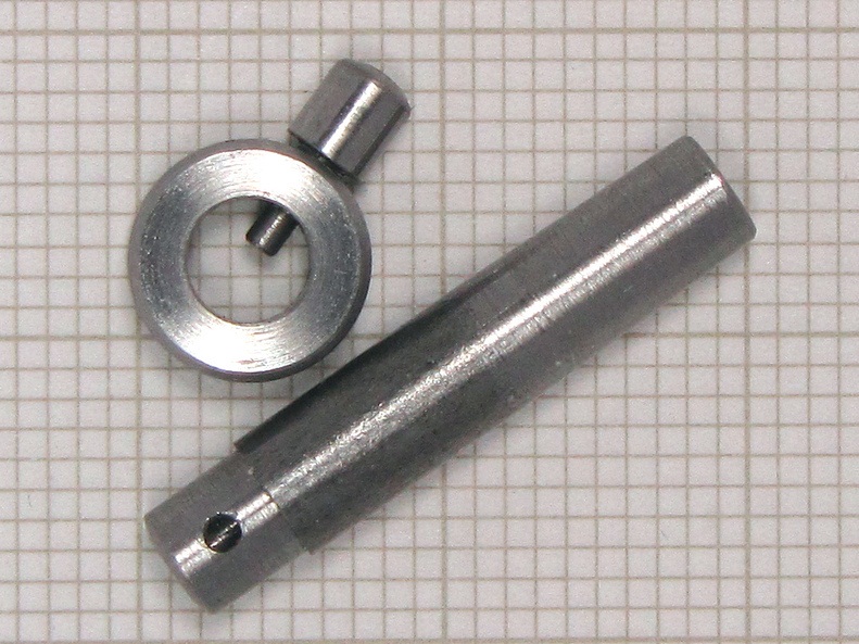

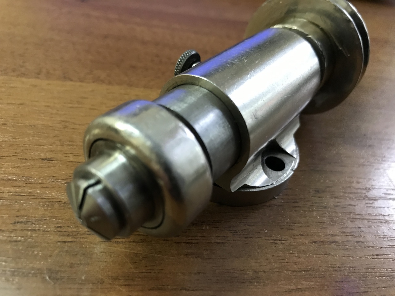

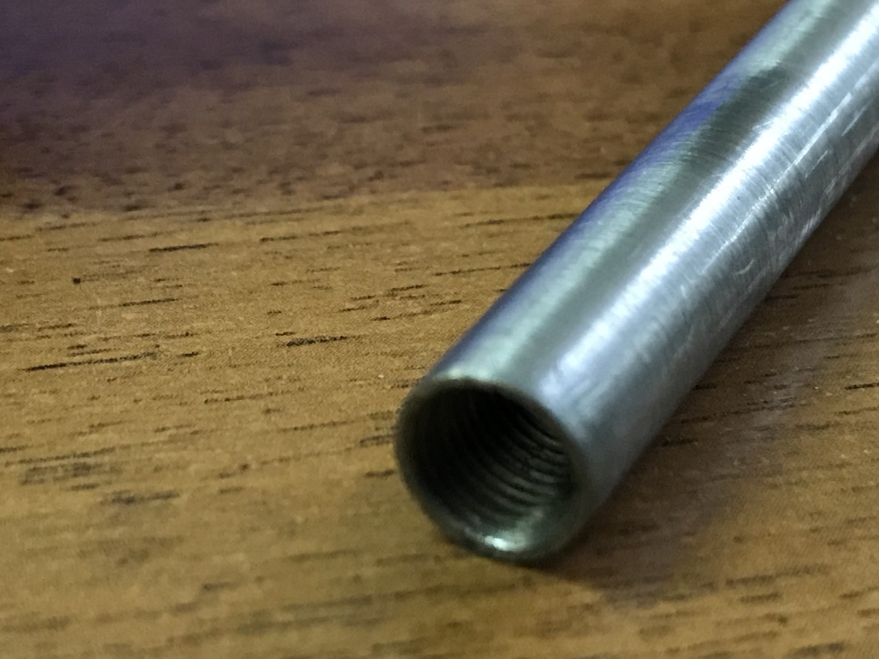

А я тем временем закончил с подгонкой импортной оснастки для задней бабки С-95, решение сделать выточку для подтяжки штатным кольцом не вышло - нужно запиливать больше чем радиус по глубине, но там поймать когда перестанет затягивать оказалось проблематично, когда нет большого станка под рукой. вот когда понимаешь, что нужен еще один станок...
решил делать на стопорном винте.
по шомполу для фрезерной приставке - сделал по чертежу, однако не подошло, оказывается, часто так бывало, подгоняли по месту...
да уж, только у немцев все подходило от станка к станку...
методом примерки шомпол сделал.
теперь нужно сделать оснастку для разборки самой фрез приставки, там винты и шлицы для большой типа отвертки, почти как стамеска...

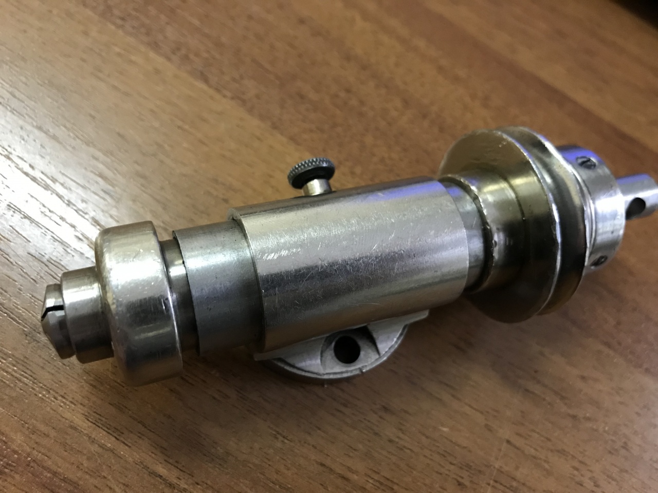

Ещё раз Фрезприставка С-95.
Отверстие для смазки закрыто кожухом, а его, в свою очередь, снять можно только полностью разобрав все устройство.
Вот сижу и думаю, как это понимать?

Сообщение от Anth Посмотреть сообщение
Ещё раз Фрезприставка С-95. Отверстие для смазки закрыто кожухом, а его, в свою очередь, снять можно только полностью разобрав все устройство.
Добрый день!
Отверстия для смазки всегда закрытие, однако кожух не нужно снимать, его обычно должно только повернуть вокруг чтобы открыть, и получить доступ к отверстиям для смазки. Также, советую обратить внимание на чертеж квилла, в сечению, на странице 17 паспорта С-95.

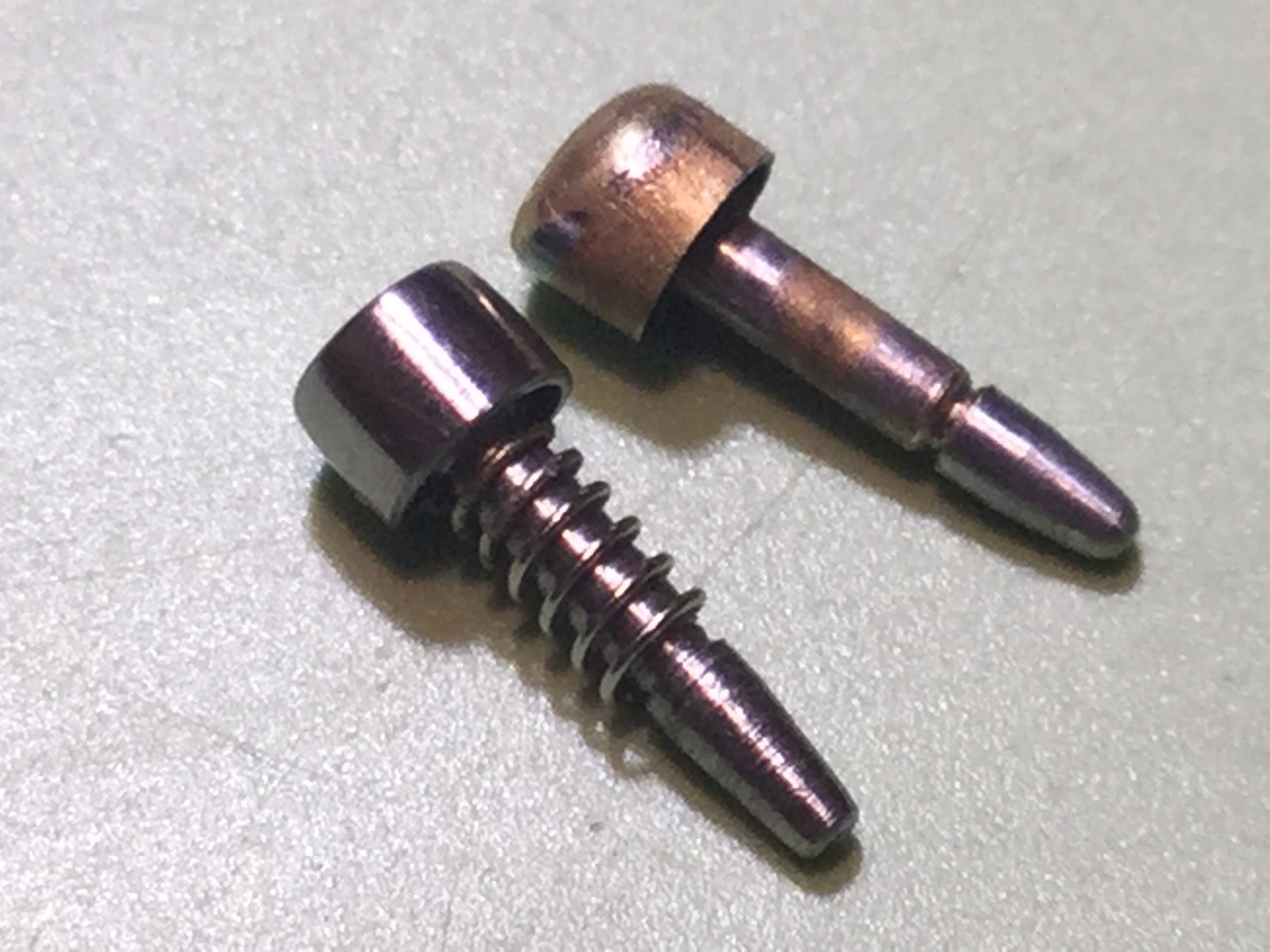

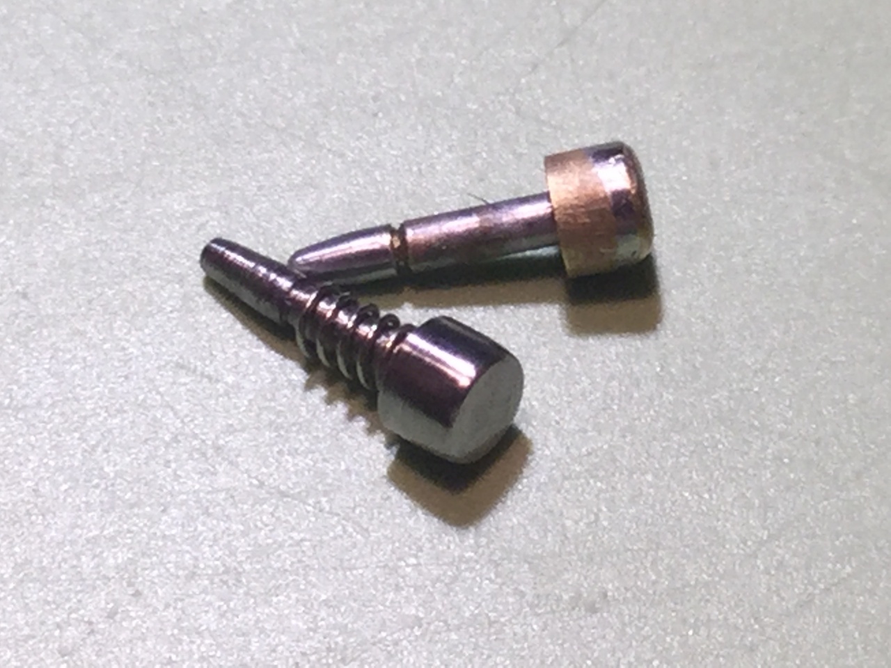

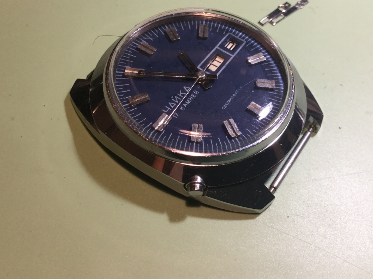

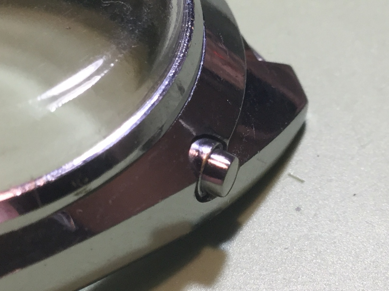

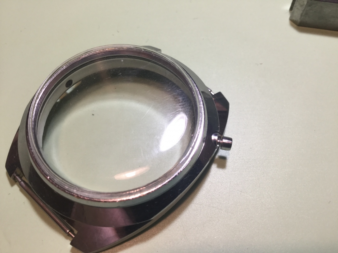

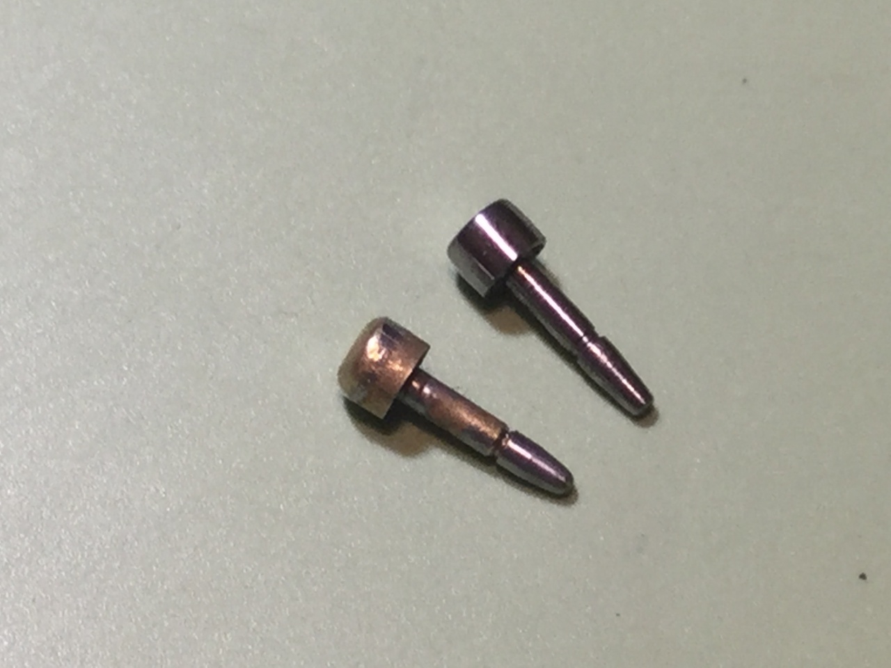

сегодня вот кнопку выточил для "чайки".
Здорово. Актуально для этого корпуса. При неплохо сохранившемся покрытии на корпусе эта деталь почти всегда выглядит неважно.
