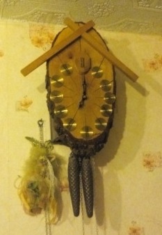

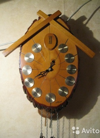

Кукушка-срез бревна.
Сообщение от Dima343 Посмотреть сообщение
вот такая у меня теперь есть кукушка
по моему, самый красивый тип корпуса у СЧЗ, особенно на фоне дизайна из застойных 70-х
На мой взгляд, вот этот вариант кукушки из застойных 70-х, является одним из
самых интересных, среди МАЯКовских кукушек всех времён.
Такую, кстати, в теме ещё никто не показывал.
Сам подобного экземпляра не имею, фото с первой страницы каталога 1974г
и с АВИТО насшибал.
Что интересно,на фото в каталоге, стрелки свои,которые ни где больше не
встречаются, а на натурных образцах с АВИТО стоят стрелки двух видов-
самые распространённые на МАЯКовских кукушках- скелетные и стрелки
с полосой, типичный образчик, для 70х, видел такие на кукушке типа белая
избушка с красной крышей в вариации из 70х с дурацкой пластмассовой шкалой.
Гирьки тоже двух видов засветились- оригинальные,в виде желудей и классические еловые шишки.
Линза маятника, тоже оригинальная, в виде спила ветки.
А вот вариант с резьбой ,лично мне не нравится, т.к. это является повторением
шварцвальдской классики.
Мне, как коллекционеру совчаспрома гораздо больше любы оригинальные
творения советских дизайнеров, в частности, классический вариант 93104
в оформлении 067022(карболитовый домик-пост 162 этой темы, фото 26) и два варианта 93109
в оформлениях- 077023 и 077024-избушка в карболите и белая фанерная с красной крышей
(пост 162, фото 3 и 11, соответственно).
