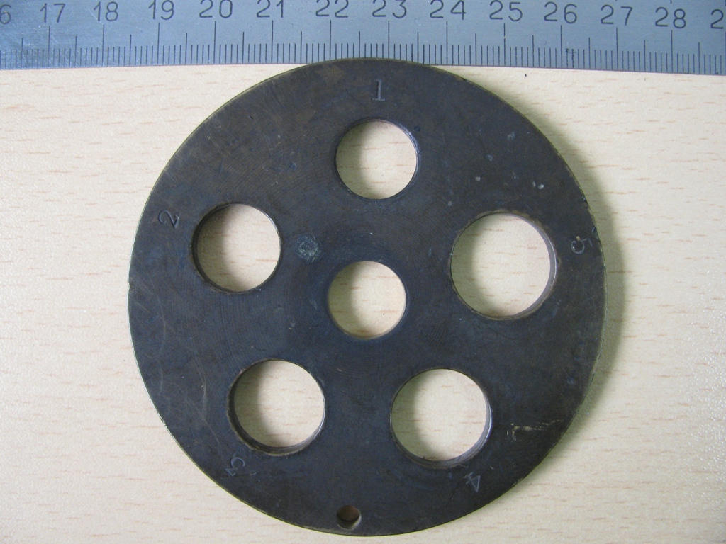

Подскажите по назначению принадлежностей к токарному станку. Диск похоже от чего-то похожего из каталога, рисунок прилагаю. Центр - эксцентрик, я так понял, в заднюю бабку Ф8мм, шток зажимается цангой, в нем отверстие.

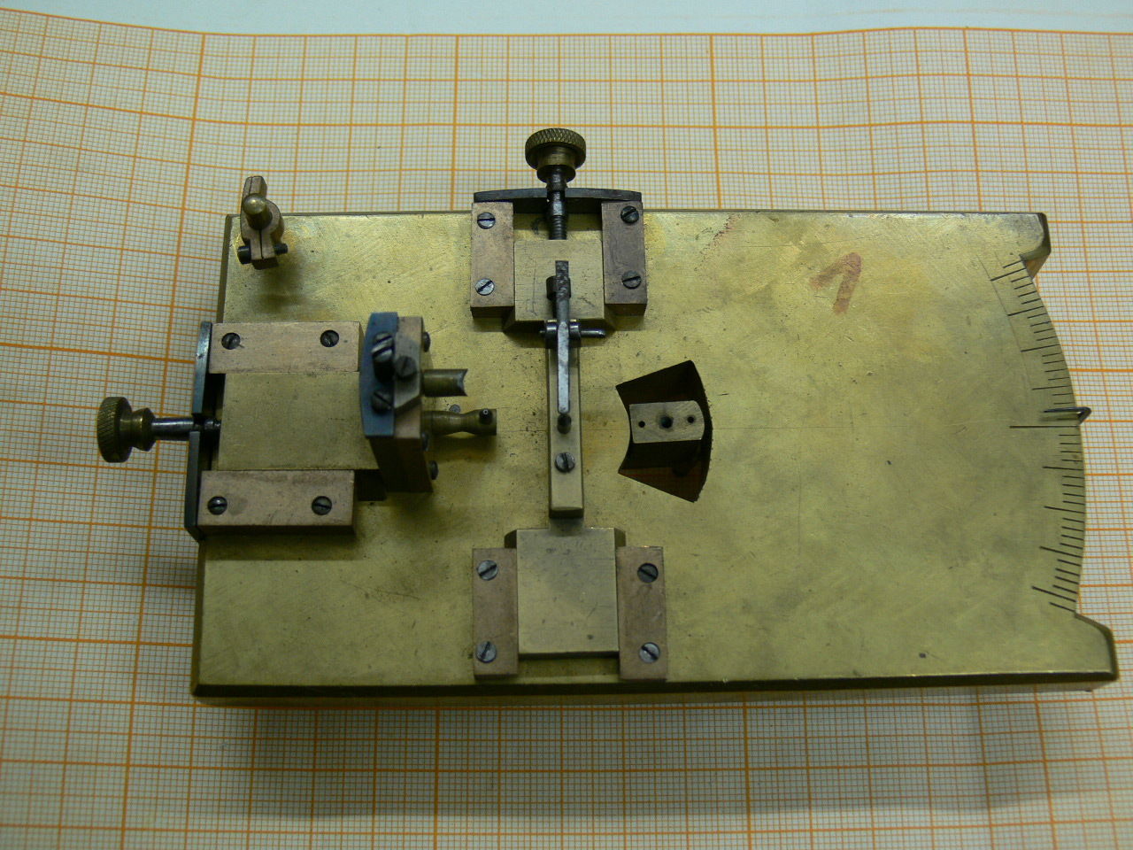

Заинтересовало такое приспособление (смотрите вложение).
Имеет ли оно какое-то отношение к часовому делу, если - да, какова его функция и назначание?
Мое мнение, что это как-то связано с выставление углов чего-то к чему-то.

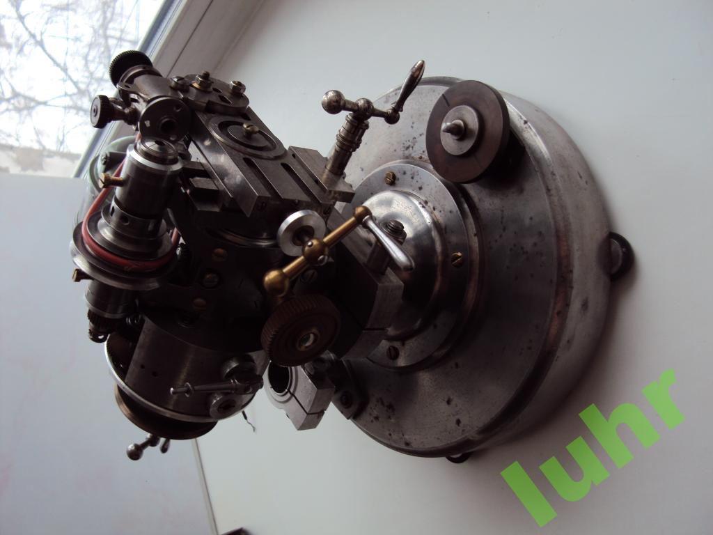

Коллеги подскажите пожалуйста для чего этот станок?

Сообщение от Trops Посмотреть сообщение
Добрый вечер!
Легко может быть полуавтоматический станок для изготовлении заводных головки для наручных и карманных часов.
С уважением, Душан

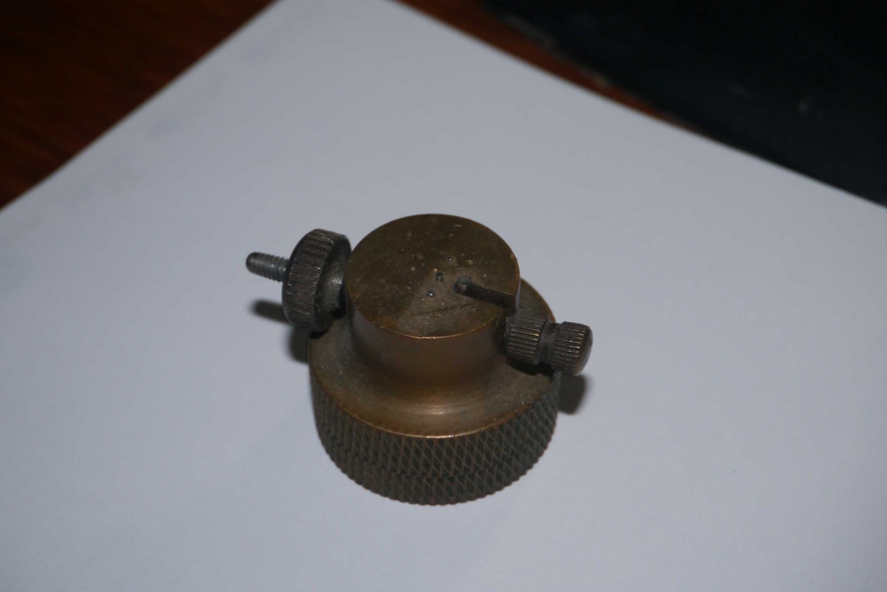

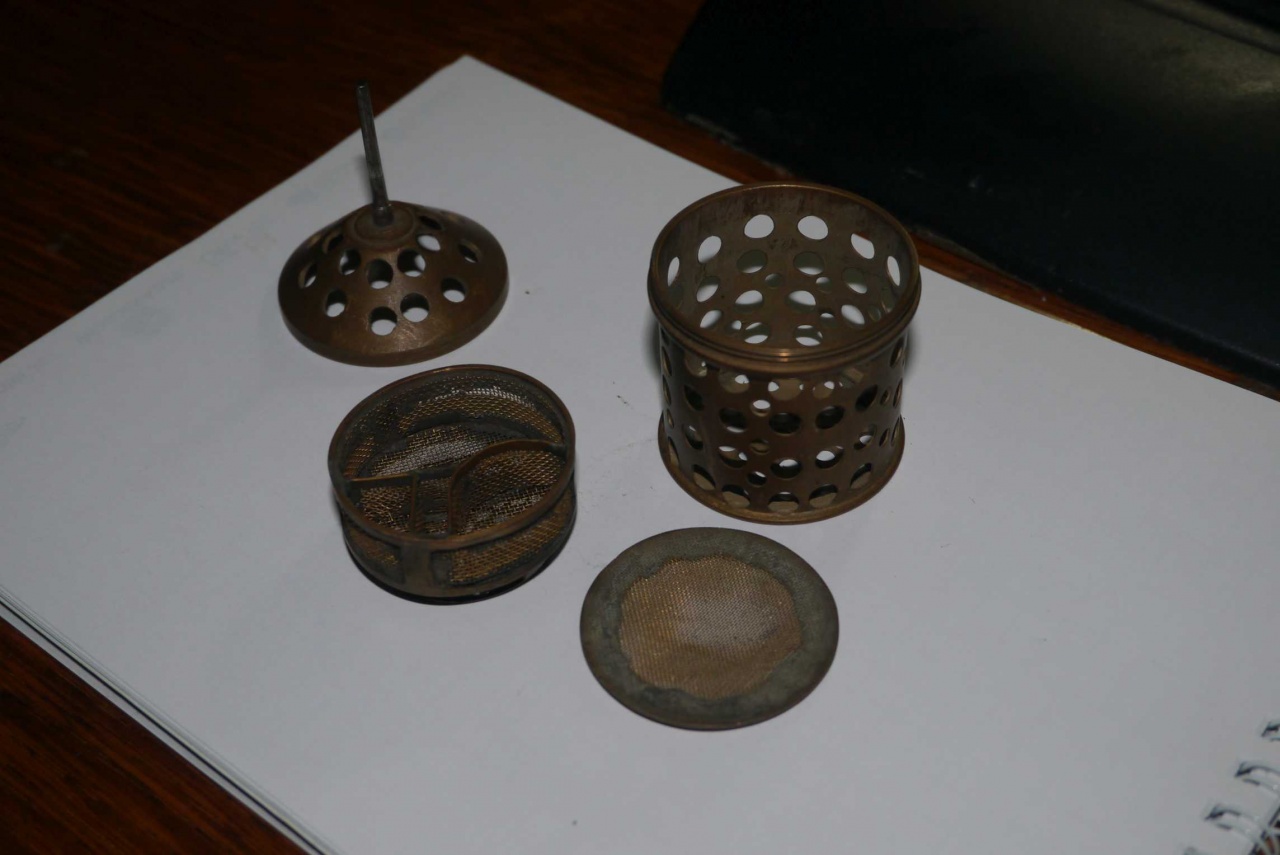

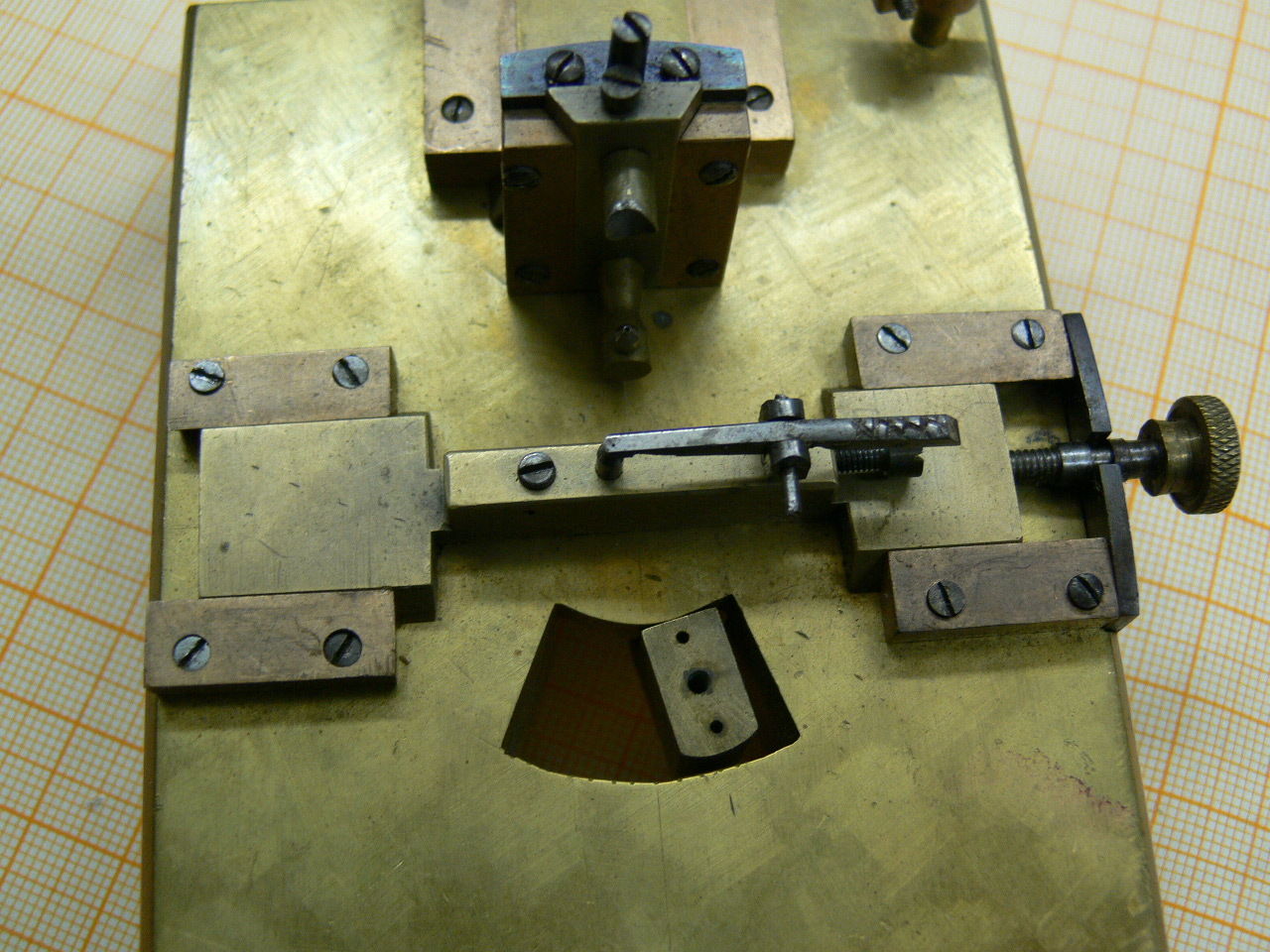

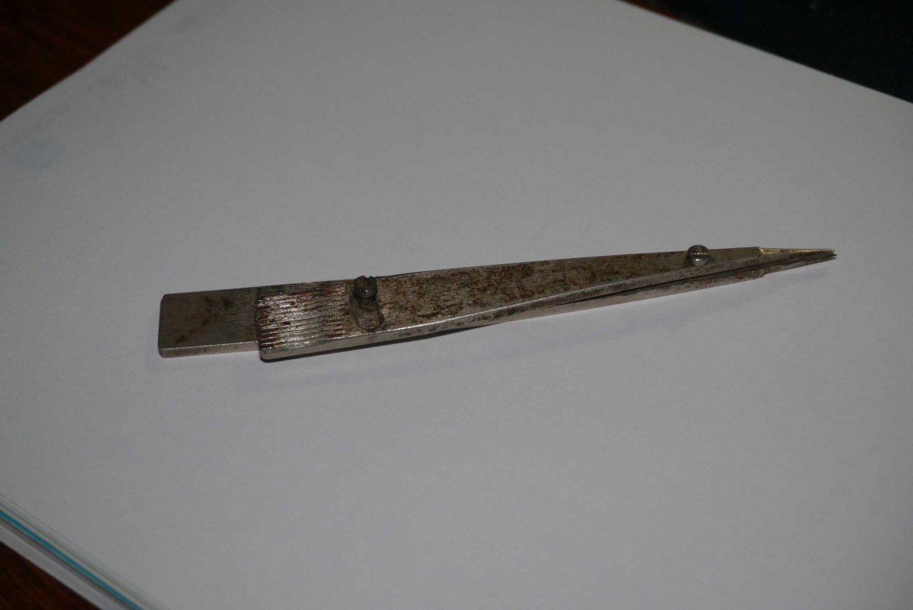

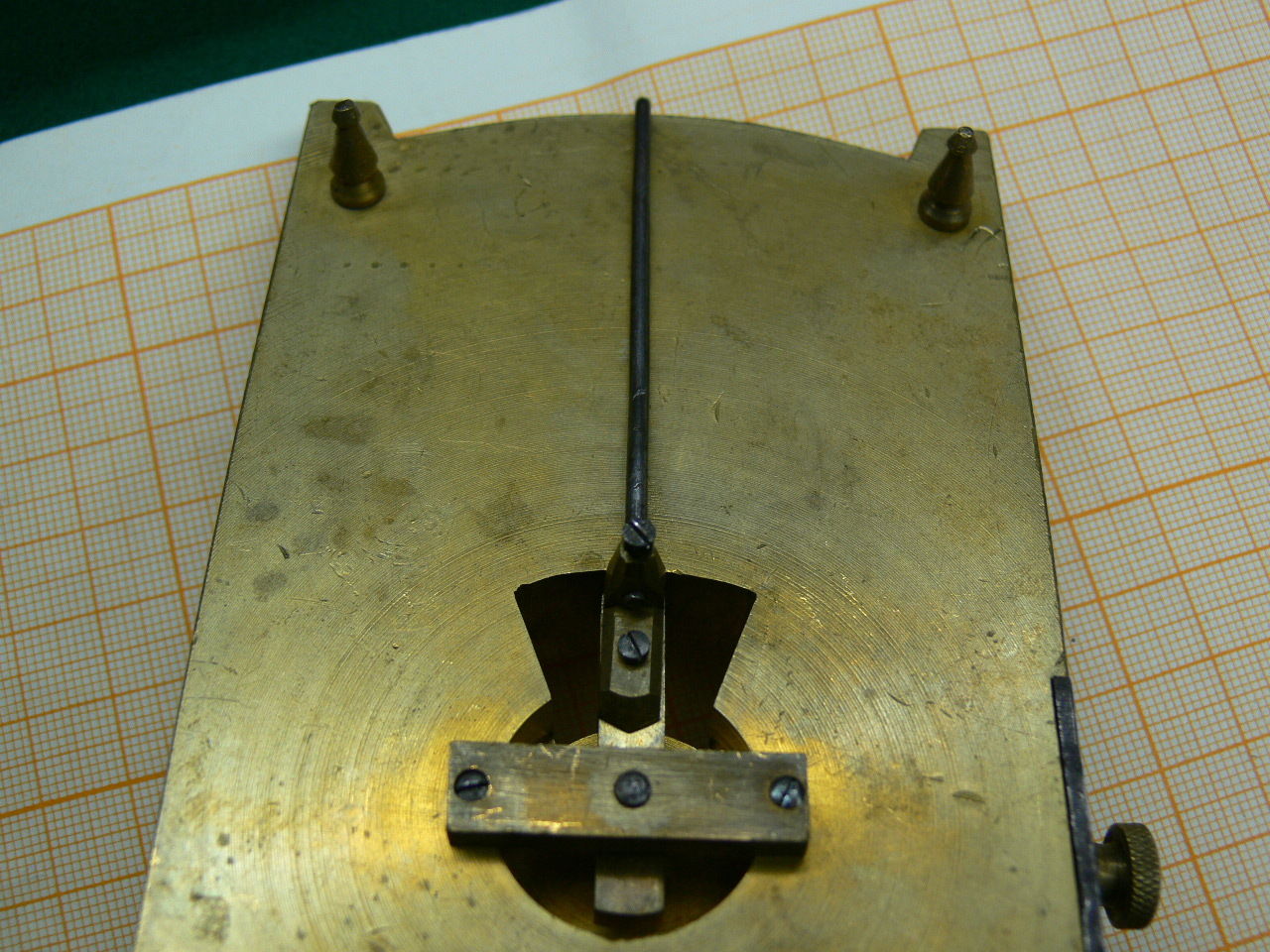

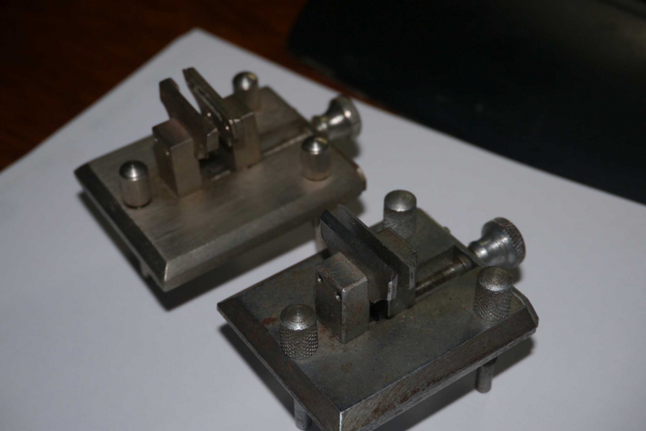

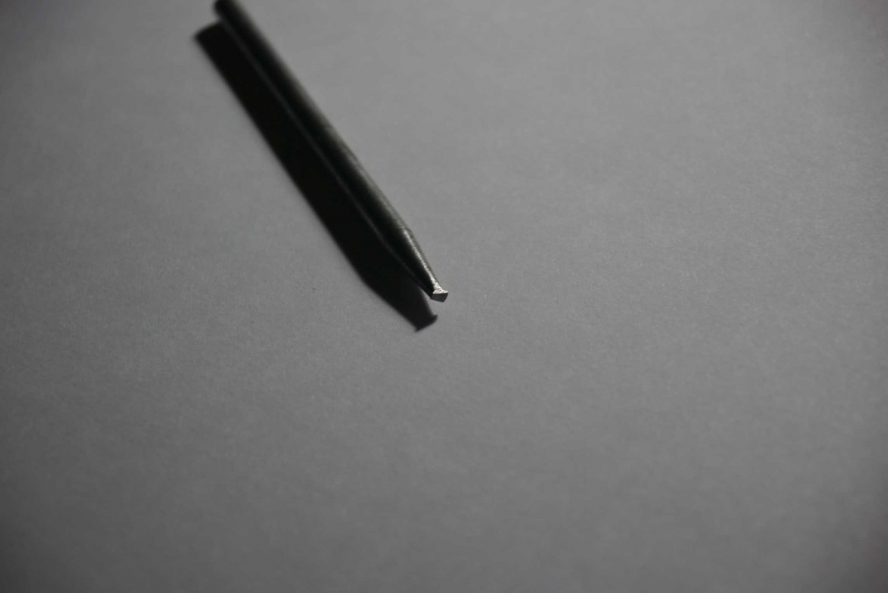

Здравствуйте

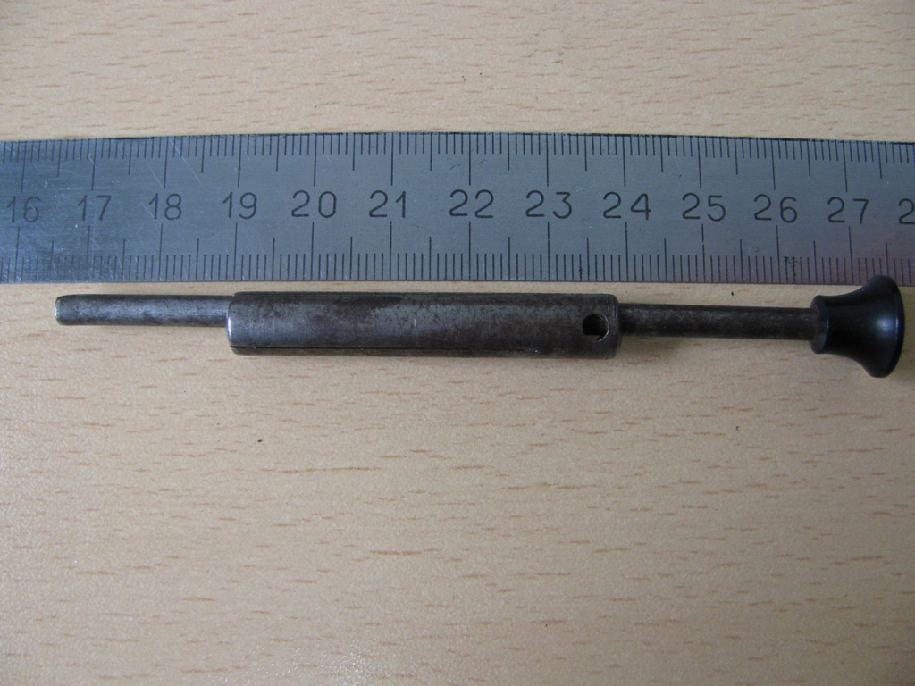

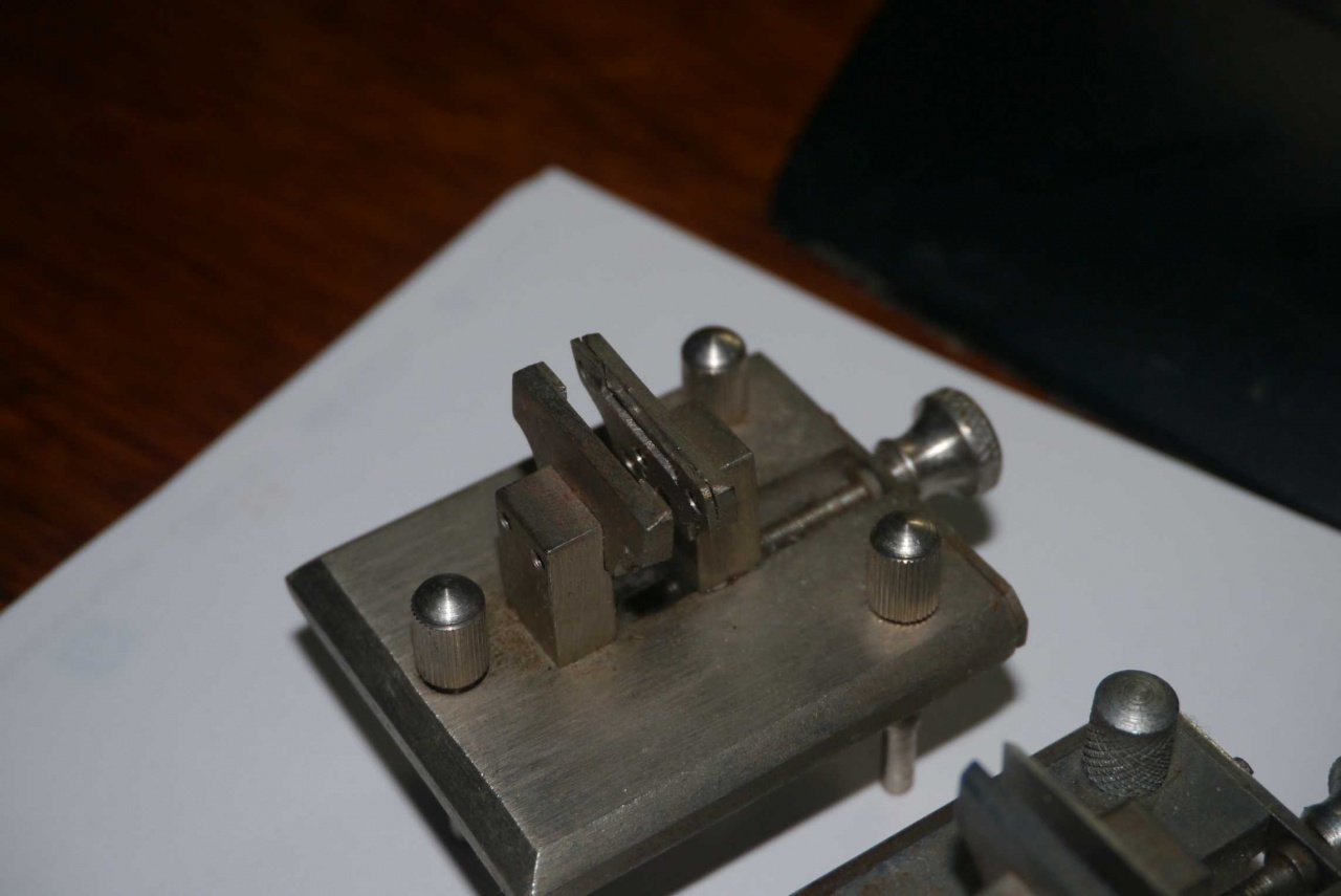

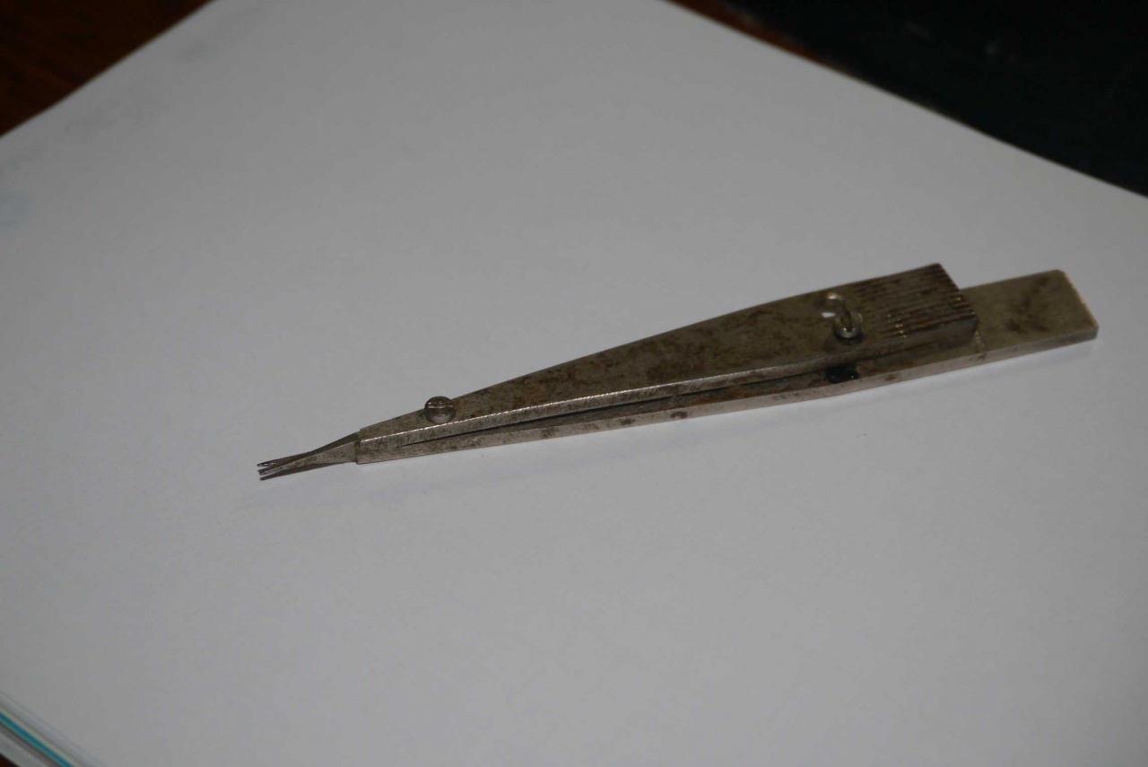

Подскажите и мне пожалуйста что это за приспособления и инструменты, они мне остались по наследству и спросить уже некого.
1 вот такой странный паунсон нашел для чего он мог использоваться
Это мне совсем не понятный инструмент
Подставка для чего то только не понятно для чего
Не помню как называется но то что ближние нужно для балансировки колес в частности баланса, а вот дальние там либо нет губок либо их предназначение какое-то иное
Ну а это просто Вам для коллекция самодельных приспособлений крепилось в патроне бормашины и в этом мылся механизм

  #248
Старый 03.07.2015, 18:57
Buba B21 Buba B21 вне форума
Регистрация: 27.02.2011
Сообщений: 502
Сказал(а) спасибо: 20
Поблагодарили 281 раз(а) в 197 сообщениях
На фото 2 и 3 Пинцет-ножницы тип Б-4196. Предназначены для подрезки волоска. Изготовитель 2-й Московский часовой завод. То что Вы назвали подставкой похоже на разжимку для балансной прищепки для часов Восток. Пе ревес машинки в Пензе делали с агатовыми ножами (губками) и без них. У Вас на одной просто губок нет.
  #249
Старый 07.07.2015, 22:48
werhwolf werhwolf вне форума
Регистрация: 13.04.2015
Адрес: Украина
Сообщений: 28
Сообщение от Buba B21 Посмотреть сообщение
А можно фото или рисунок что это за прищепка такая?
