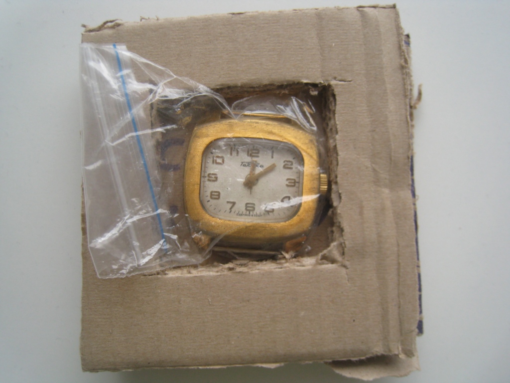

нужен Ваш совет еще по одному вопросу т.к. купил циферблат Ракета Свет на одно календарную Ракету
Правильно ли?:
1) она на Бейкеровский корпус
2) правильные ли подобрал стрелки
3) Механизм должен стоять 2614.Н с фаской или 2614 (без Н) ?
4) Был ли корпус Хром?
4.1) если было только в позолоченном корпусе искать нужно только AU10 и AU20?
то что уже собрал;

Возможно, эта стрелка не от Ракеты вообще. Не берите в голову.
Я сомневаюсь в Телевизорах на Балтике, пока не увижу отдельно циферблат. Он должен быть больше диаметром, чем на Бейкер (т. к. разные посадочные места корпусов Телевизора и Бейкера), хотя разметка минутных делений циферблатов у них одинаковая (не смотря на немного разные стекла).
Бейкеры были разные (Россия; Балтика; Плоская Россия без календарей, с одним календарем, с двумя календарями).
Постараюсь вам ответить по вашим пунктам:
1) да;
2) да;
3) 2614.Н с фаской;
4) да;
4.1) AU10.
Для справки: часовая марка "Свет" была до 1979 г.

Никогда не видел Свет-бейкер, но если брать по аналогии с Ракетой, то корпус однозначно позолоченный 10 AU.
Стрелки правильные.
Механизм более вероятен с фаской, но могу ошибаться.
Что касается стрелки из предыдущего поста, то такую короткую прокраску видел только на Полётах.
