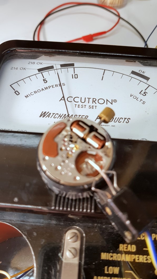

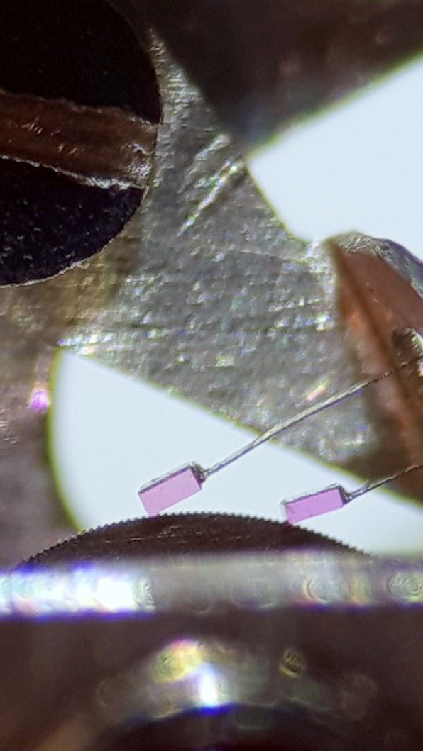

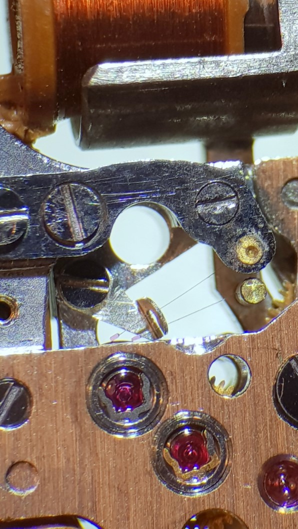

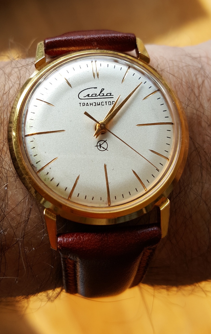

какая красота!!!

Где Вы такой девайс для проверки Аккутронов нашли? Рарик больший чем Слава Транзистор.

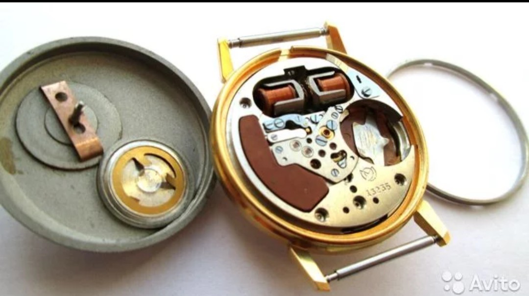

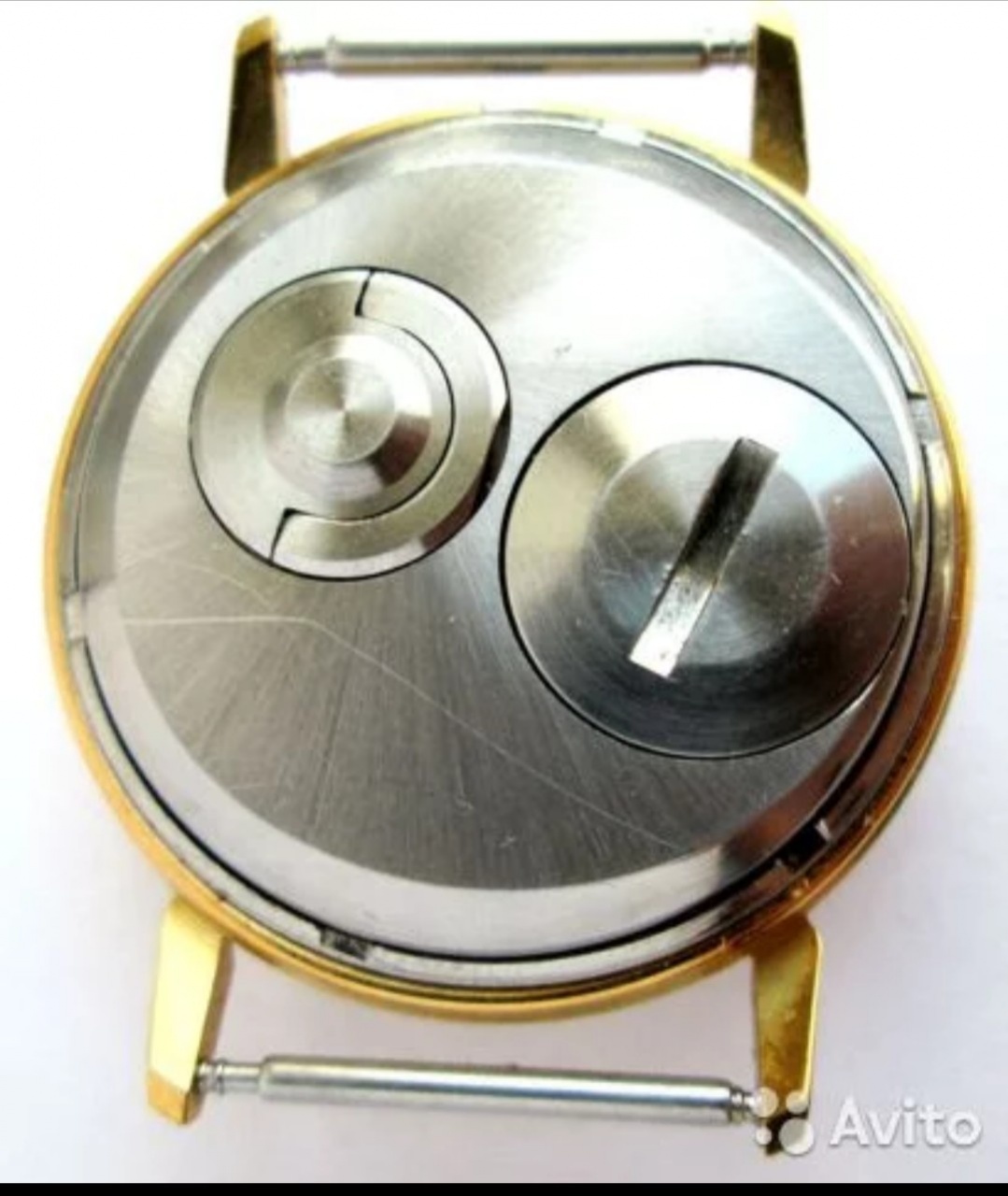

Подскажите реальную стоимость. Часы не ходят..

От 15000
