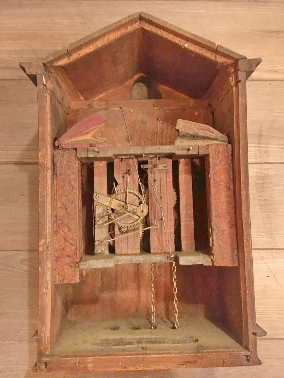

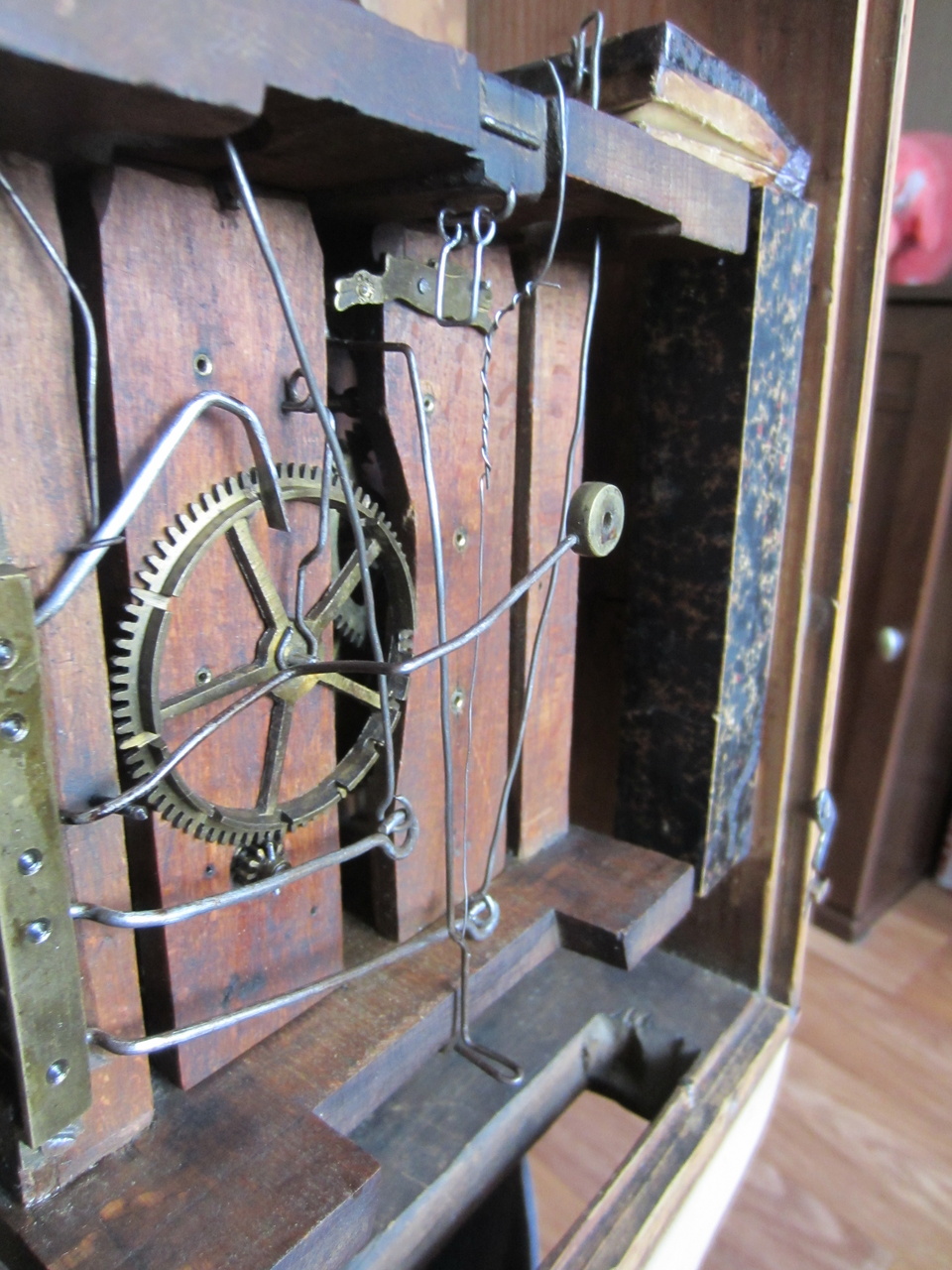

Сообщение от Ikorshunovich Посмотреть сообщение
Маяк тоже суточный, хотелось найти деревянного предшественника кукушки. Попался вот такой механизм, если что не так удалю сообщение.
Да всё так. Предшественником советской кукушки действительно была кукушка немецкая . И советская кукушка была создана(практически скопирована) по немецкой кукушке. Но мех-м на деревянных платинах это несколько другая история.
ID:	3381451   Нажмите на изображение для увеличения
ID:	3381452   Нажмите на изображение для увеличения

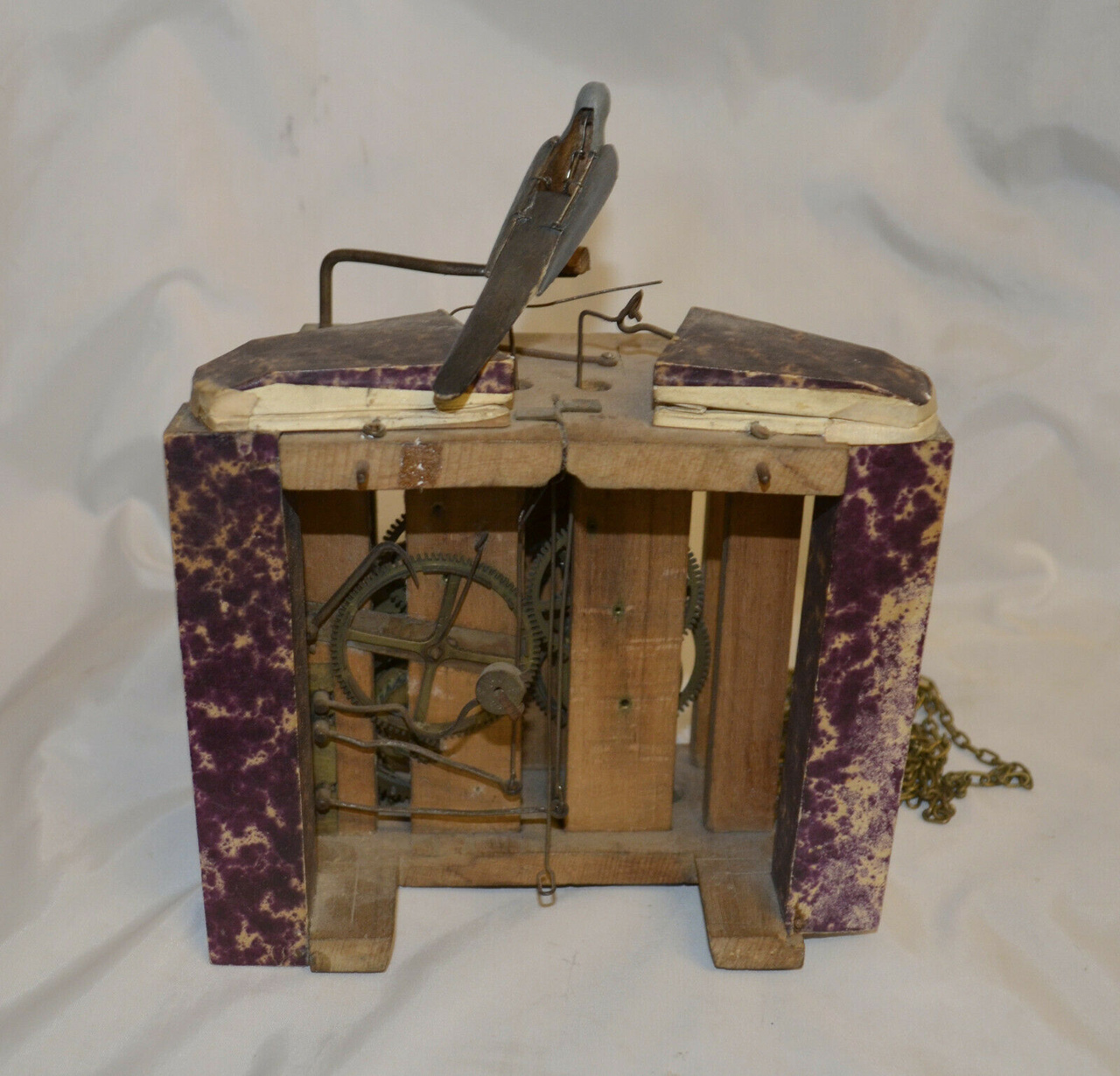

Как понять практически? Вместо дерева поставили латунь, расположение и конфигурация осей та же, правда изменили передаточное отношение зубчатой передачи. Деревянный механизм с длинным маятником, маяк с коротким.
До того как СССР начали выпускать кукушек , немцы давно уже перешли на латунь.
Писать нечего не буду больше.
