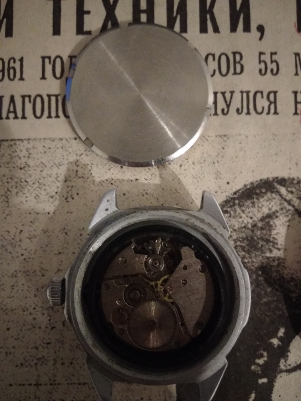

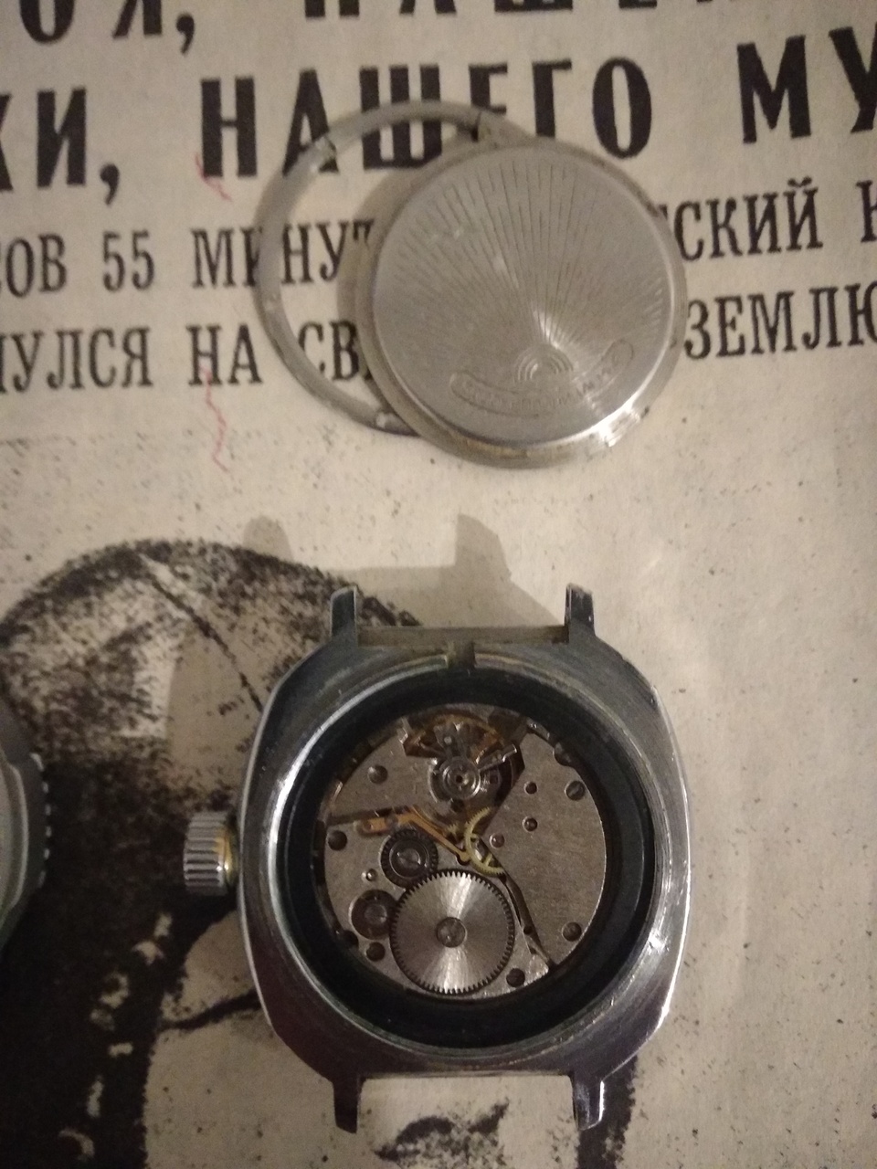

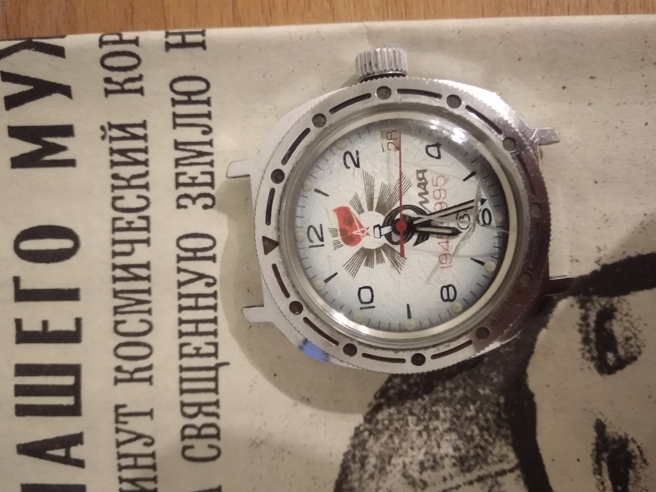

Господа, подскажите по вот этим часам. Приобрел на барахолке. Восток тройка, калибр, вроде 24, корпус а-ля титан (или титан, фиг знает, кстати). Из того, что сразу видно это стекло на замену. Вопрос: какое подойдёт, от каких востоковских часов смотреть. По виду вроде минерала, по крайней мере точно не пластик, как на амфибиях. И второе, под крышкой, интереснее. Из баланса (если не ошибаюсь) торчат витки пружины. Вопрос: на замену подойдёт любая ост баланса от востоковского 24калибра, правильно? На последних двух фото для сравнения предположительный донор в виде командирских.

Я бы для начал нашел/купил нормальный стальной корпус от амфибии, далее соединил бы циферблат и стрелки от тройки с механизмом командирских. Ну по желанию еще плоскую крышку, так как механизм без АПЗ. Ставить баланс от рабочего меха на непонятно какой лучше не надо..

Есть один нюанс- не все циферы от Тройки подходят к корпусам амфибий. Личный опыт- у очень многих Троек- цифер больше. Немного, но больше.

С корпусом понятно. Но там две амфибии в процессе доводки на мехах 2209, я несколькии постами выше про них спрашивал. Первую пачку запчастей с комкома получил, с цифрами беда пока что. Мех от этих командиров лежал как донор в ещё один корпус - поздней восьмигранки. По случаю на сдачу достался, как и эти командиры, кстати. А с самой тройкой-то что не так?) Мне корпус их понравился в принципе, титан он там или не титан, но цифер красивый, корпус в хорошем сохране. В общем, я так понимаю, проще мех целиком надыбать и пересадить в них, чем манипуляциями с осью баланса заниматься?)
