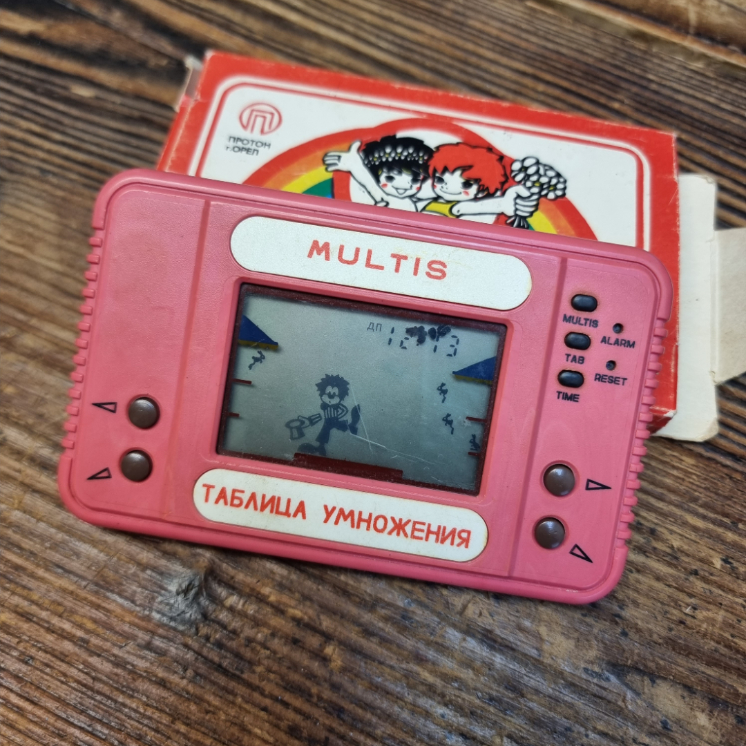

Как вам вот такой экземпляр? В г.Орёл всплыл. Понятно, что сюжет цирка впихнули туда, но сам корпус явно намекает на Арифметику. Ранее я не встречал арифметику в нестандартном корпусе Протона, да ещё и экспортный к тому-же...

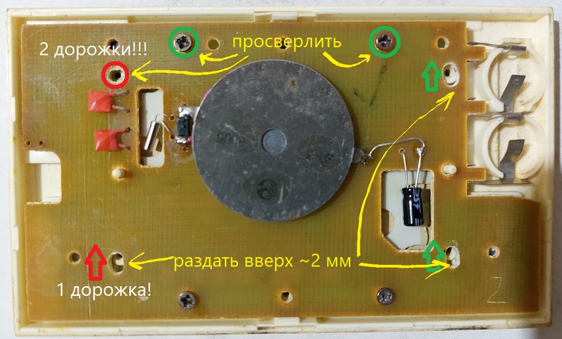

Переделка платы от "тонкого" корпуса (Протон) в "толстый" (Винница).
Отмеченное зелёным - сверлим или точим совершенно безопасно. Отмеченное красным - на другой стороне платы дорожки, после просверливания найти их и соединить по схеме. Ничего не указано - отверстия уже совпадают.
Назначение маленьких кнопок не совпадает с Арифметикой.
А что смущает? только Tab на старт не смахивает, а так вполне понятно всё.
Кстати, что это за синие треугольники на передней плёнке? Сколько попадался Цирк - там просто плоские полочки.

Видимо, что-то типа навеса изображено. Там не очень отчетливо видно, но нижний край ещё украшен каймой из полукругов желтого цвета.
