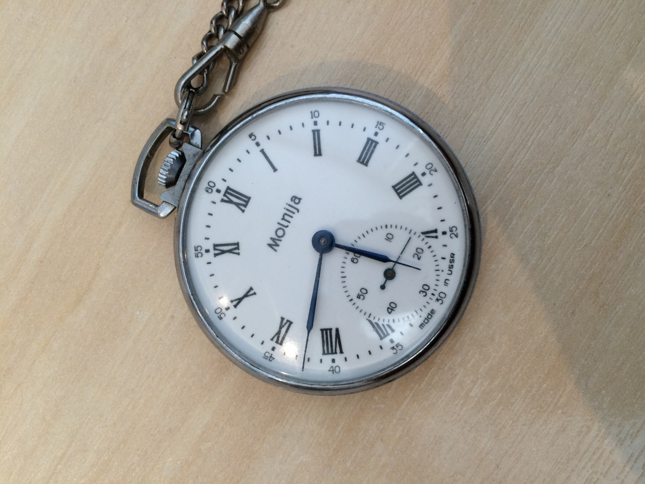

помогите опознать молнию. Надо востанавливать. Дорога как память для жены.

В чей-то корпус засунули молнию. Такой циферблат что-то сходу не припомню. Механизм поздний, середина-конец 80-х.

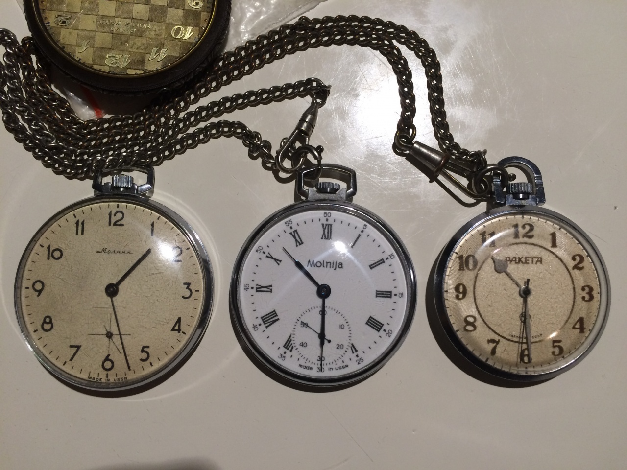

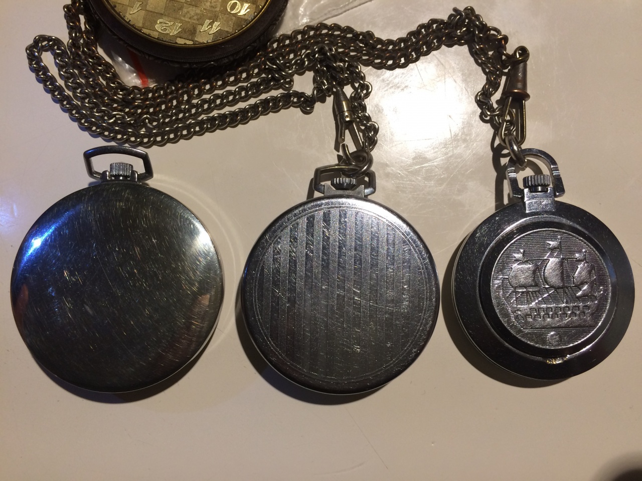

Ребята, помогите определить Молнии.
Прикупил по случаю; 2 "Молнии" и "Ракету".
На фото положил, чтоб размер был виден.
Интересует Ваше мнение по поводу данных экземпляров и маленького размера одних из Молний.
А что тут неясного? Слева две молнии 3602 (уже не ЧК-6), справа ракета на 2609НА.
Обычные молнии ЧЧЗ 70-х. Размер - обычный размер для таких оформлений... Вон, Искра насколько больше молнии, а мех такой же - тут от корпуса зависит. А корпуса ЧЧЗ клепал разные. Та, что с белым цифером, просто по размерам ближе к изначальной молнии чк-6.

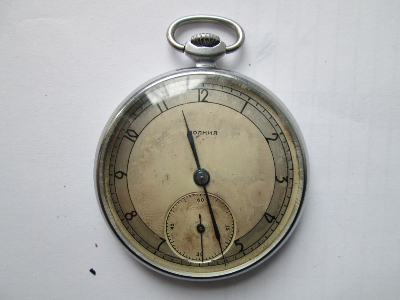

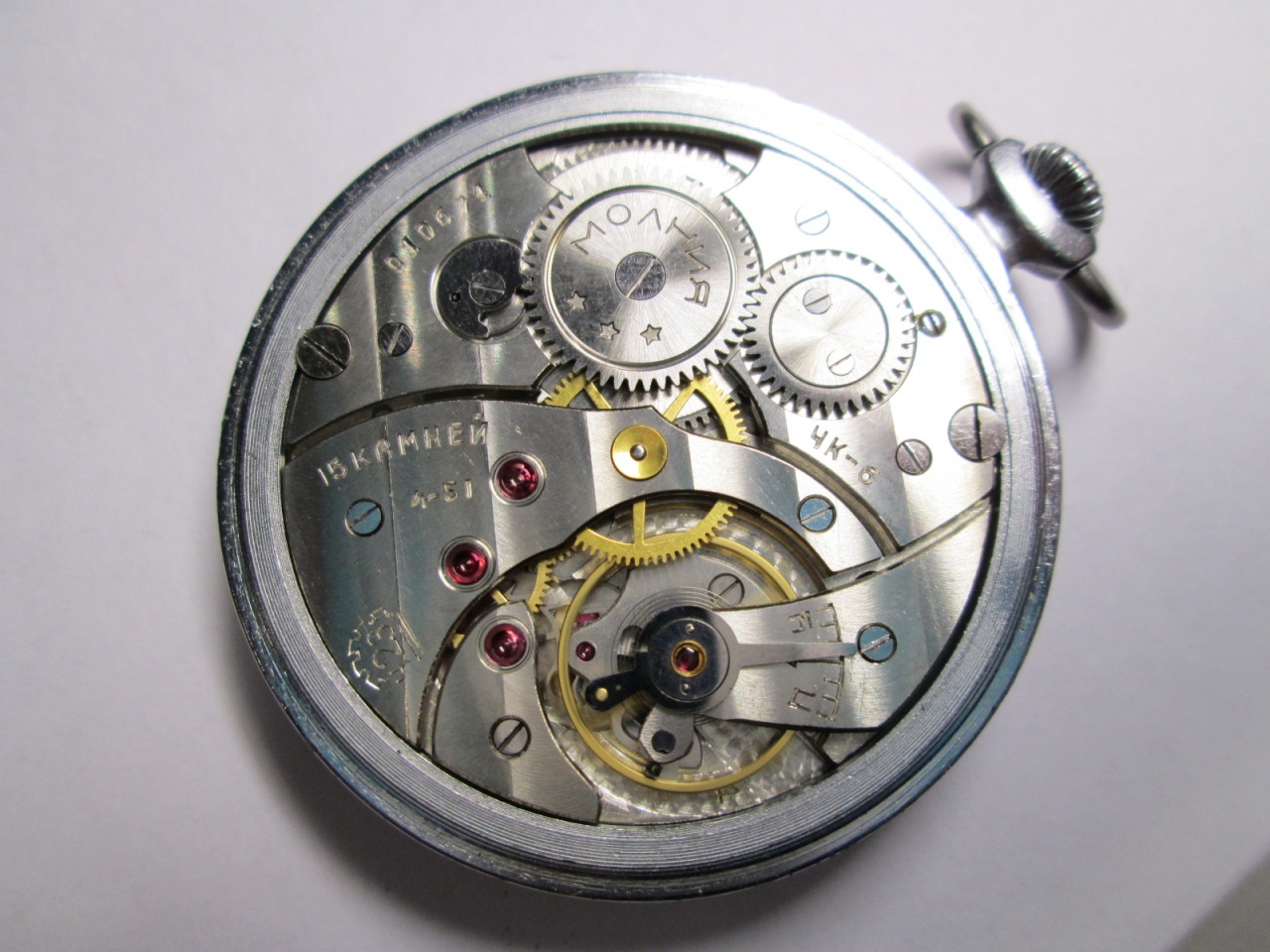

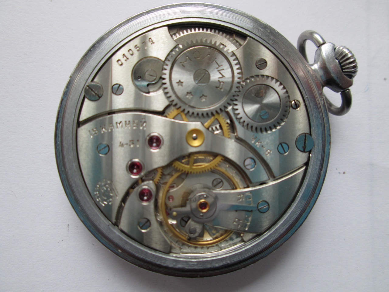

Молния ЧК-6
Ребят, раздобыл вот такой вот экземпляр ЧК-6. Всё-ли соответствует, на первый взгляд, мож кто разглядит чего не аутентичного? Есть с ними проблемка - останавливаются лёжа цифером вверх, если на торце ЗГ вверх, то ходят нормально. Я так понимаю это с осью баланса проблемы. Подскажите куда в Москве можно снести ЧК-6 на репассаж и сколько это в среднем стоит?
Спасибо.

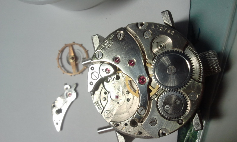

Сообщение от CHASPROM Посмотреть сообщение

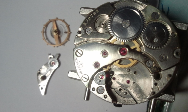

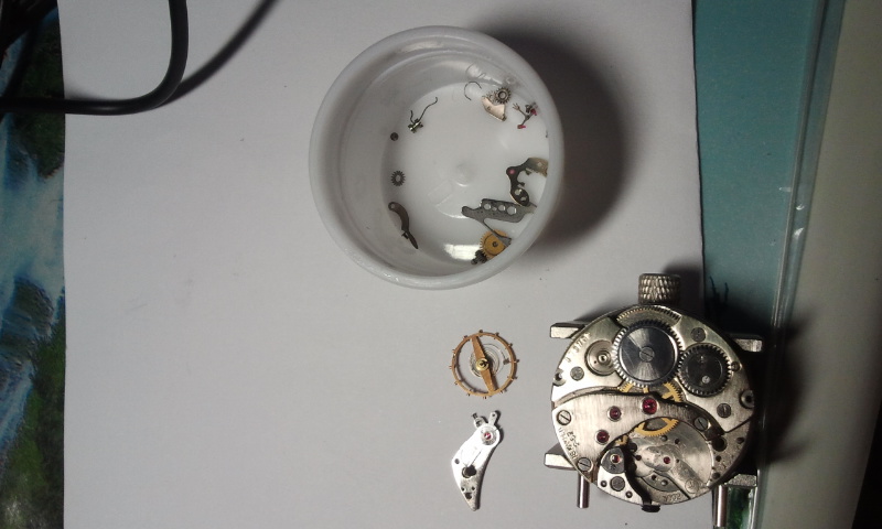

Ищу в обмен на др. детали механизм (можно нерабочий) низкой Молнии ЧЧЗ (15 камней) с клеймом 1967 года (любой квартал).
Есть Кристалловский мех 2-67 18 камней, заканчиваю репассаж.
Если интересно - в личку.

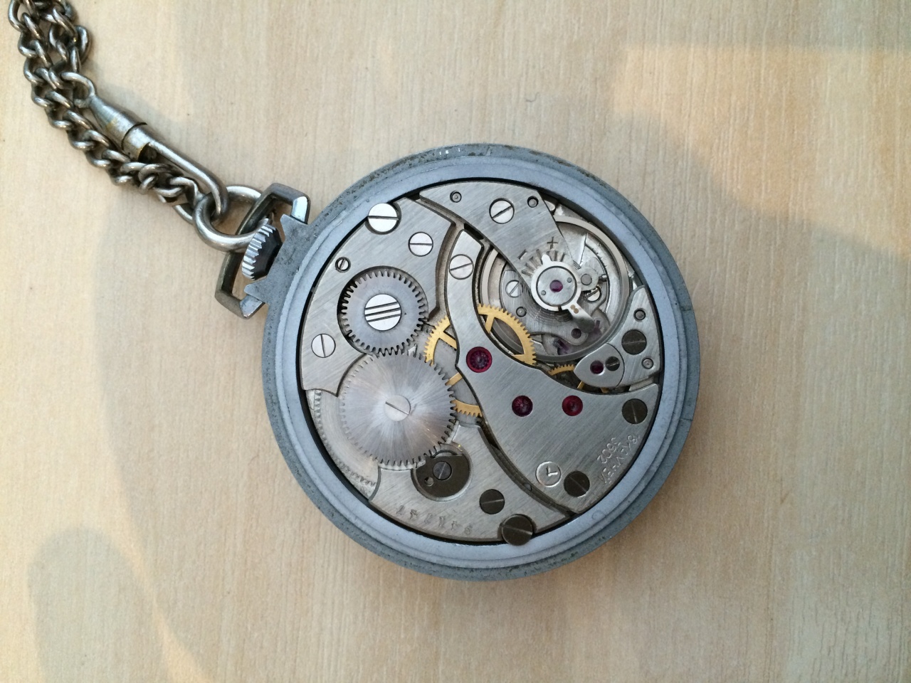

Как Вам такая Молния?
Выглядит норм. Да, симптомы оси. Если у мастера есть ось - тысячу где-то (цены мск-питер).
