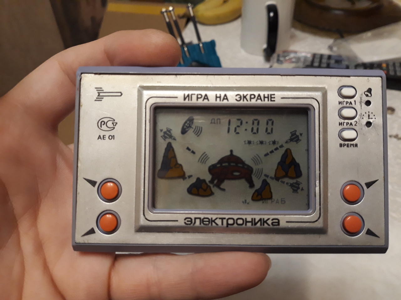

Есть у кого инфа по такой игре

Довольно сложный. Во-первых, перемещение яиц всегда происходит в одном и том же порядке: 3-1-4-2, если считать от левой нижней дороги по часовой стрелке. Во-вторых, два яйца никогда не могут идти подряд на одной и той же дороге, должен быть зазор не меньше одной позиции. В-третьих, общее количество яиц на экране зависит от числа набранных очков сложным образом. Яйца появляются тогда, когда их не хватает до нужного количества, причём опять же в нужном порядке.
PS, в игре А одна дорожка неактивна, какая именно - зависит от числа промахов. 0 - первая, 0.5 или 1 - четвёртая, 1.5 или 2 - вторая, 2.5 - третья.
Это "Разведчики космоса".
В этой игре алгоритм существенно переделан (если не написан с нуля). Первые два пункта не выполняются в принципе, порядок меняется после каждого (!) набранного очка (в том числе могут происходить два или даже три!!! шага подряд на одной дороге), два объекта могут иногда идти подряд, зависимость количества и скорости об очков совершенно другая.
В итоге, если в обычных играх я спокойно прохожу игру А до конца (Б - с трудом), то в "Разведчиках космоса" в Б никогда не доходил до 200, в А один раз набрал 300. И всё.

По разведчикам космоса интересовала инфа, родной ли это корпус протоновский так как плата в игре стоит от яйцеловки. У разведчиков свои платы со своим алгоритмом работы. Нашёл небольшую инфу что выпустал эту игру завод АО Восток г. Калуга. Какой точно должен быть курпус у игры и плата. На разведчиках космост есть два варианта игры А и Б а есть А,Б и третья игра.
