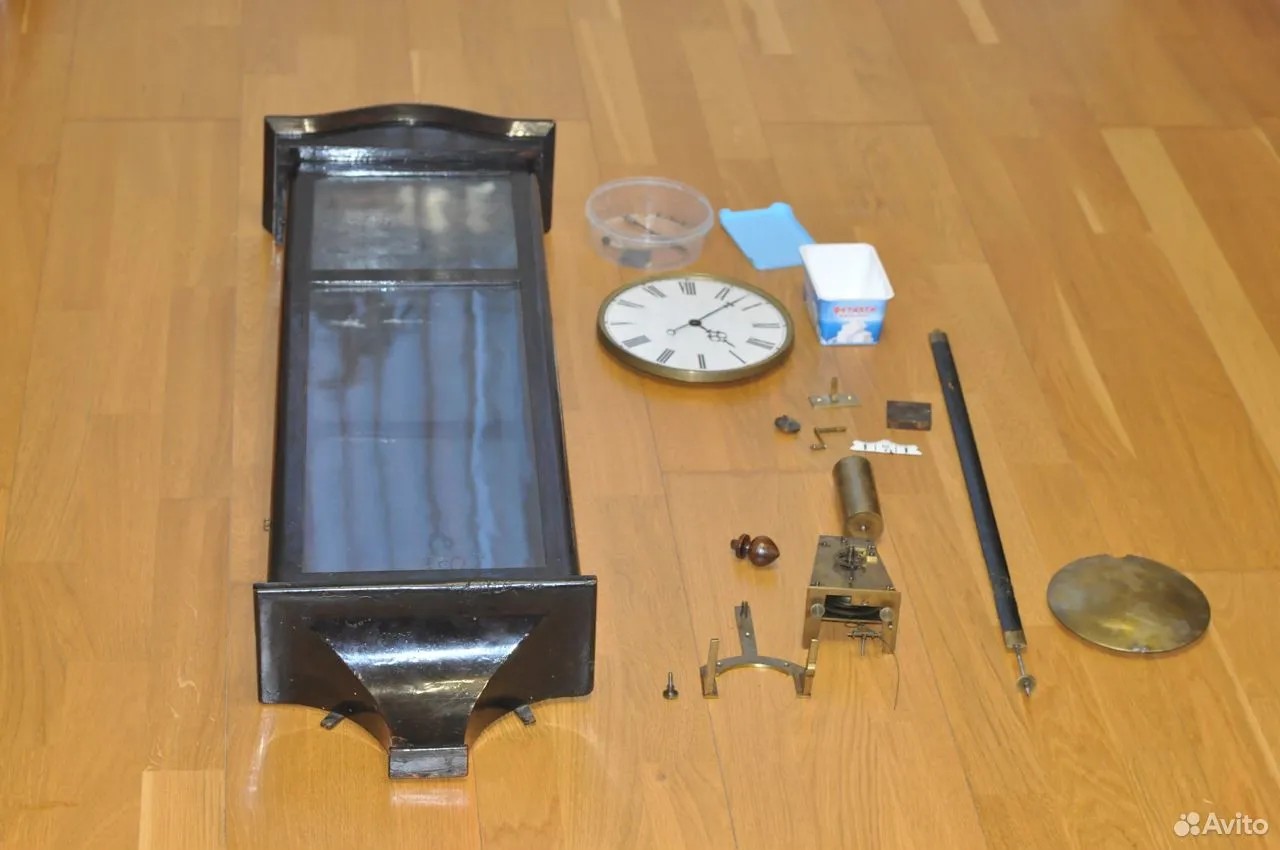

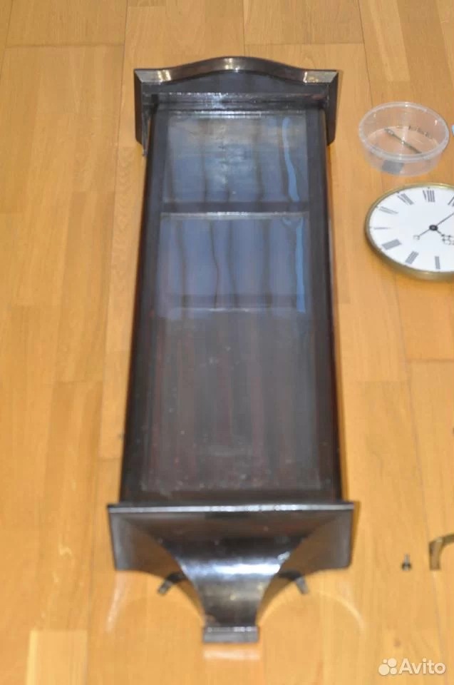

Коллеги, в копилочку фотки очень раннего GB (1860-е ? годы). Циферблат новодел, как я понимаю, даже дырочек нет
