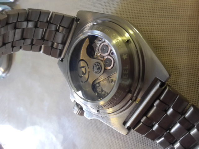

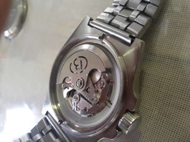

Руки криво стоят и телефон (телефон мой, руки их) Первый раз открыл часы в жизни. Понял пару вещей - инмтрументы и свет . Поправил груз - он просто "зашелкнут" на роторе (одно крыло даже чуть задевало за мех), сменил кольцо. Вроде ни чего не сломал.
Ротор должен одинаково в обе стороны крутится?

Сообщение от TanAl Посмотреть сообщение
Пришло стеклышко от поляка. Очень порадовала упоковка. И бонусы… карта города и артфото с афтографом. Пустился ставить и столкнулся с проблемой - ротор автоподзавода не крутится. Открыл, а там… груз криво сидит. Вот думаю, как исправить?
Вложение 1322713
Что поляк говорит о водонепронецаемости часов со стеклом? сохранится?

Сообщение от alandron Посмотреть сообщение
Говорит - да. я после установки пока тока в 30л ведре купал, вроде живы.

Проще купить на авито, целиком часы за 500р.. б\у, явно дешевле и запчастей там навалом, да ещё советских.
В моём городе на авито за 500р можно купить только хлам, восстановленные котлеты с неизвестным ходом стартуют от 2000р. Охота пуще неволи - проставочное кольцо мне было проще купить на ebay, чем искать по мастерским. За свой выбор не агитирую, чужие деньги не считаю, просто делюсь опытом.
Вчера установил кольцо во вторые часы, была возможность сравнить российский и польский варианты. На первый взгляд кольца были очень похожи, но есть и разница: российское кольцо чуть легче (2.8 грамм против 3.2), с меньшим блеском полировано по внешней поверхности, цвет слегка уходит в желтизну (не латунная, а как от смазки, но при этом поверхность сухая), также отличается выборка под вал ЗГ (в российском варианте чуть треугольная в сечении, польский - почти круг). В остальном отличий нет, поверхности обработаны качественно, размеры посадочных мест идентичны.
