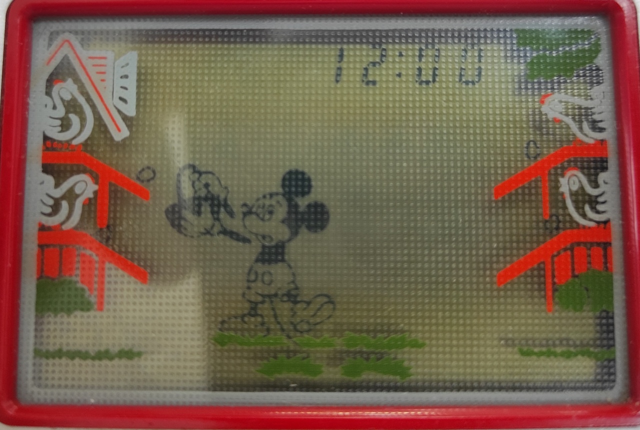

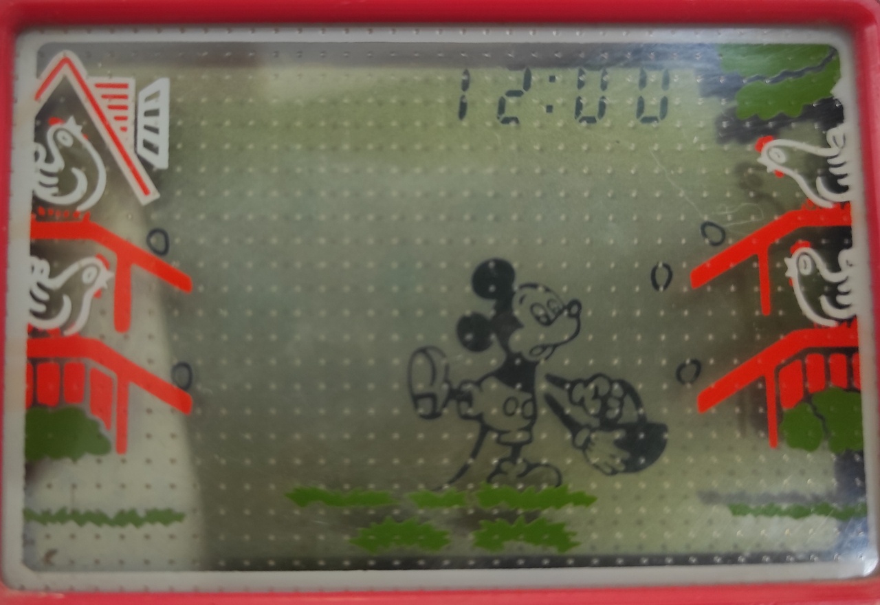

У меня такой вопрос, есть два микимауса, но у них рисунок сделан на перфорированной пленке.
В других игрушках, не микимаусах такого не видел.
Может кто знает, зачем так делали?
Честно говоря такая перфорация только мешает.

Часто так делали, но на Микки Маусе да, особенно мешает. Делали так для того, чтобы там какой-то паразитный эффект ЖКИ убрать, в этой теме про это писали.

Странно, ни когда ни какого плохого эффекта от обычной пленки не видел, да и более ранние шли с обычной пленкой без перфорации как и более поздние.
Ощущение, что пленка для чего то другого была сделана, а в игрушки попала по стольку, по скольку....

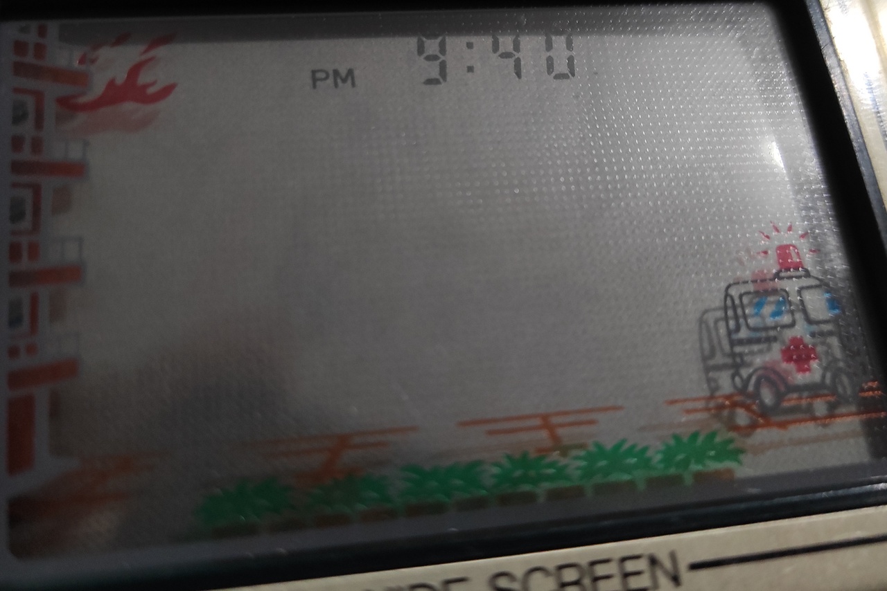

Это не перфорация, а мелкие выступы, чтобы пленка не прилегала к стеклу и не образовывались кольца Ньютона. Выглядят примерно так:
Эта технология описана в патенте Nintendo:
Liquid crystal display unit (см. первую страницу)

Странно, почему потом от этого отказались

Посмотрел на оригинальном гейм енд вотче, действительно есть такие точки, но сделано гораздо аккуратнее.
