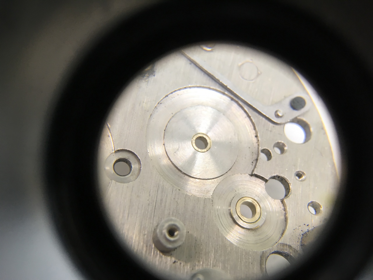

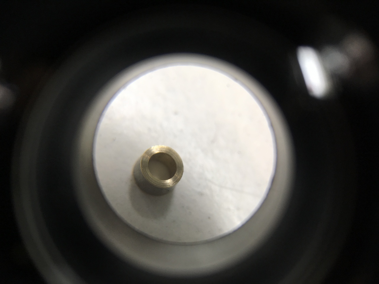

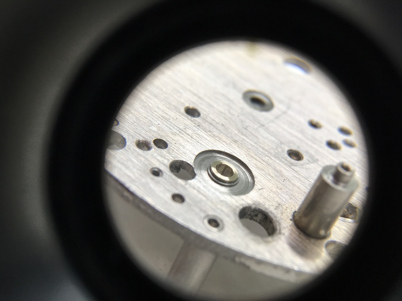

была выработка в барабане
выточил втулки

по сравнению с этим изготовление и вставка футора в платину - пустячное дело
здесь отверстия таких диаметров сверлом не просверлишь - только расточным резцом потихоньку расширять

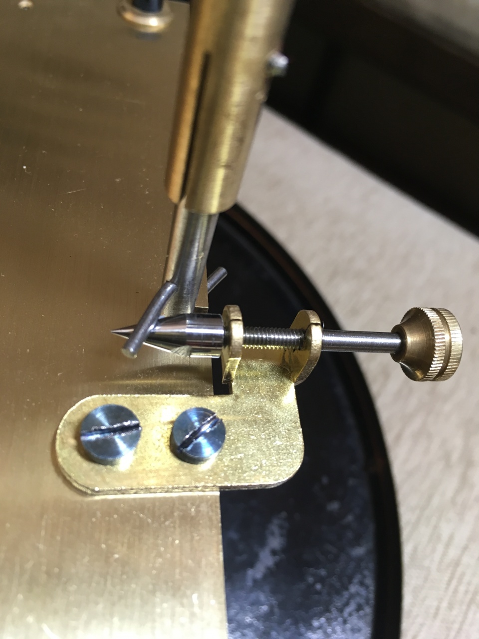

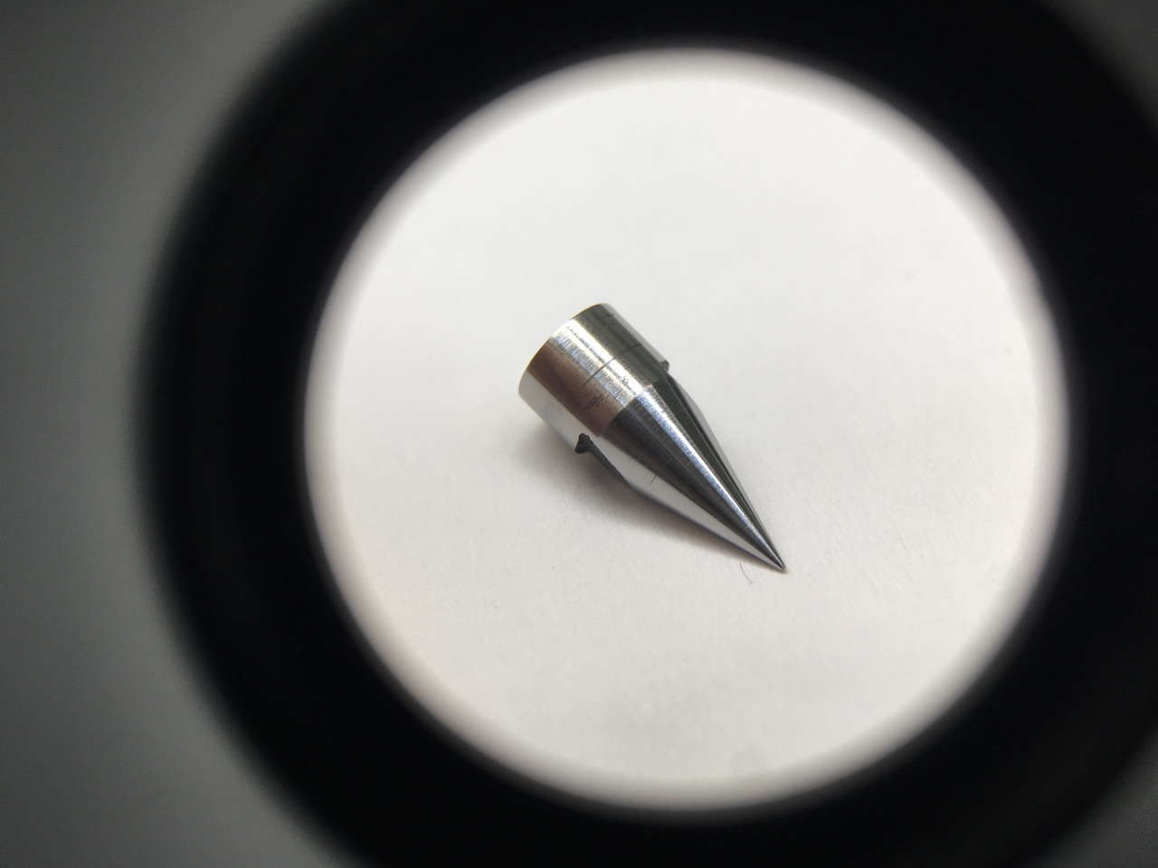

выточил отсутствующий демпферный конус для молоточка боя напольных часов Peerless

заготовкой был заводной вал получасовых ОЧЗ, после выточки конус был закален

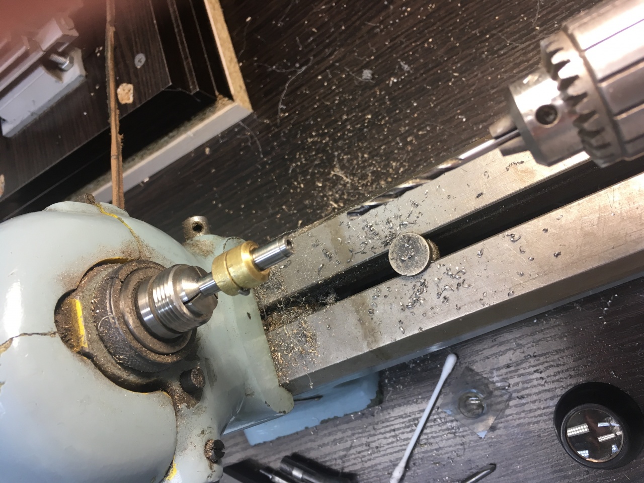

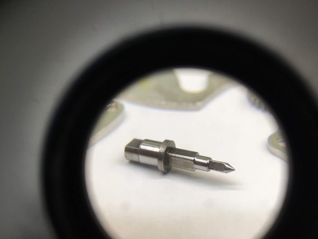

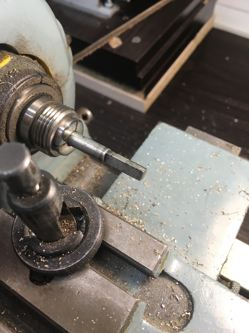

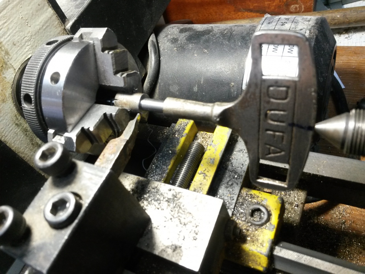

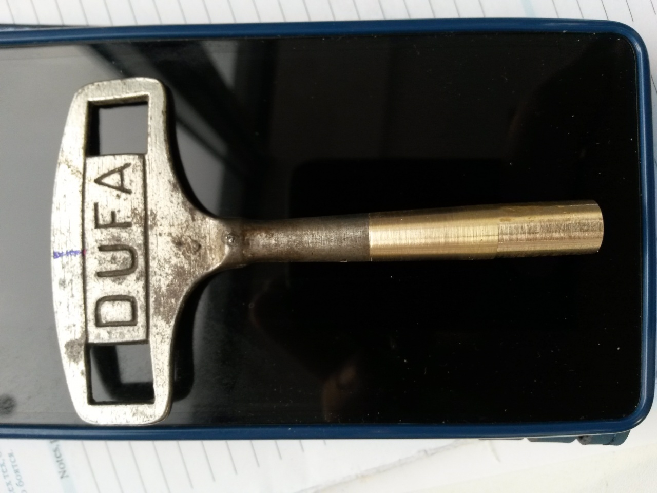

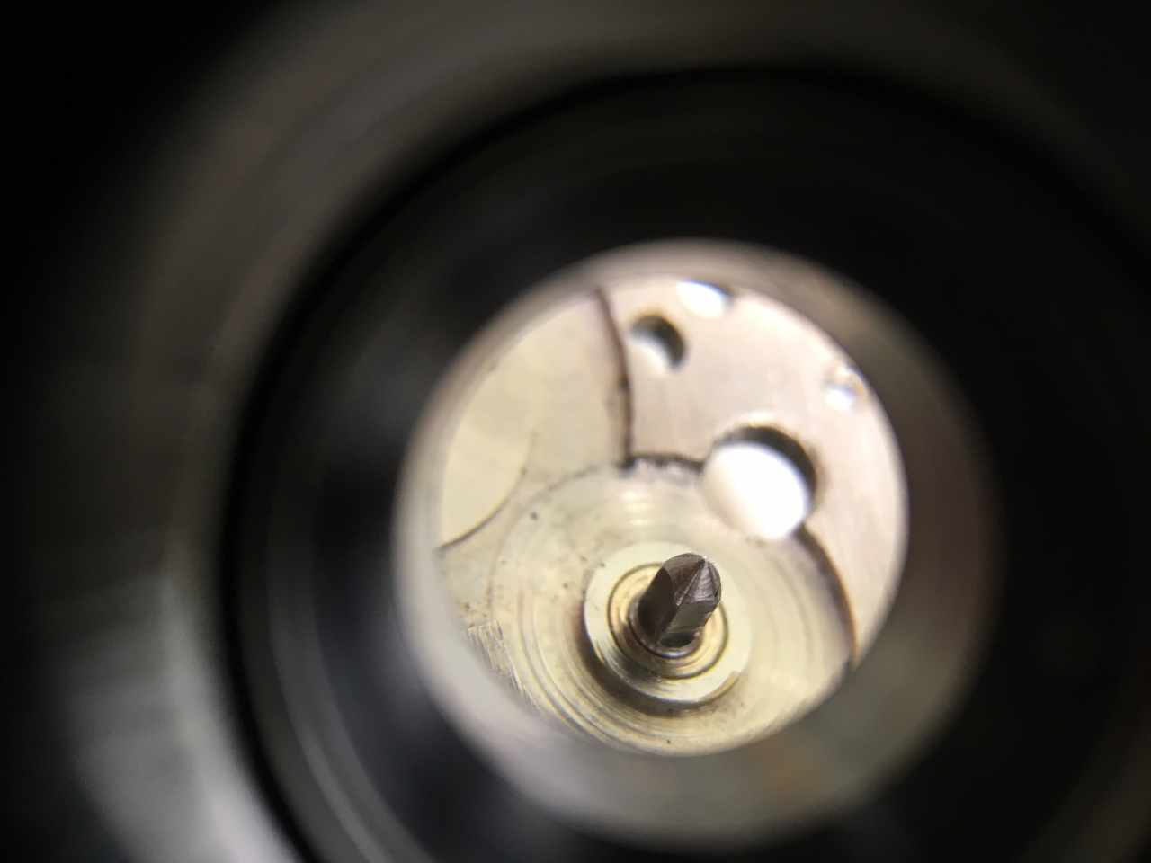

ремонт слизанного квадрата заводного вала
в качестве донора взят заводной вал от ОЧЗ

п.с.
если есть возможность наварить на изношенный квадрат новый металл, а потом фрезернуть квадрат заново, то лучше сделать именно так, особенно если часы редкие и исторически ценные

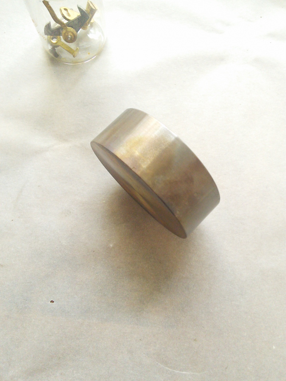

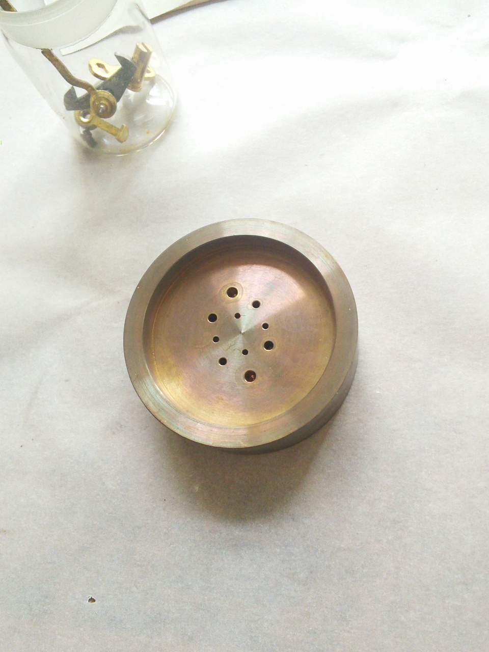

Добрый день.
Для воронения винтов крупногабаритных часов я применяю вот такую латунную шайбу выточеную в форме чаши с отверстиями соответствующего диаметра. Отверстия делаются не сквозные, но чуть-чуть больше длины винта и диаметром также немного большим.
На газовую плиту кладется рассекатель в виде сетки и на него ставится данная шайба с винтами для воронения.
Процесс занимает 15-20 минут и как необходимый цвет будет достигнут газ выключается, а винты пинцетом перебрасывается в емкость со спиртом.
С уважением, Влад.

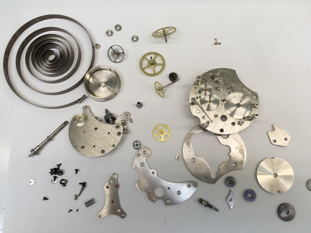

Не знаю, считать ли настольную Молнию за крупногабарит?
Установка футоров в изношенные отверстия, полировка шеек промежуточного заводного вала

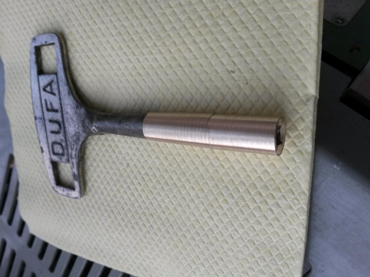

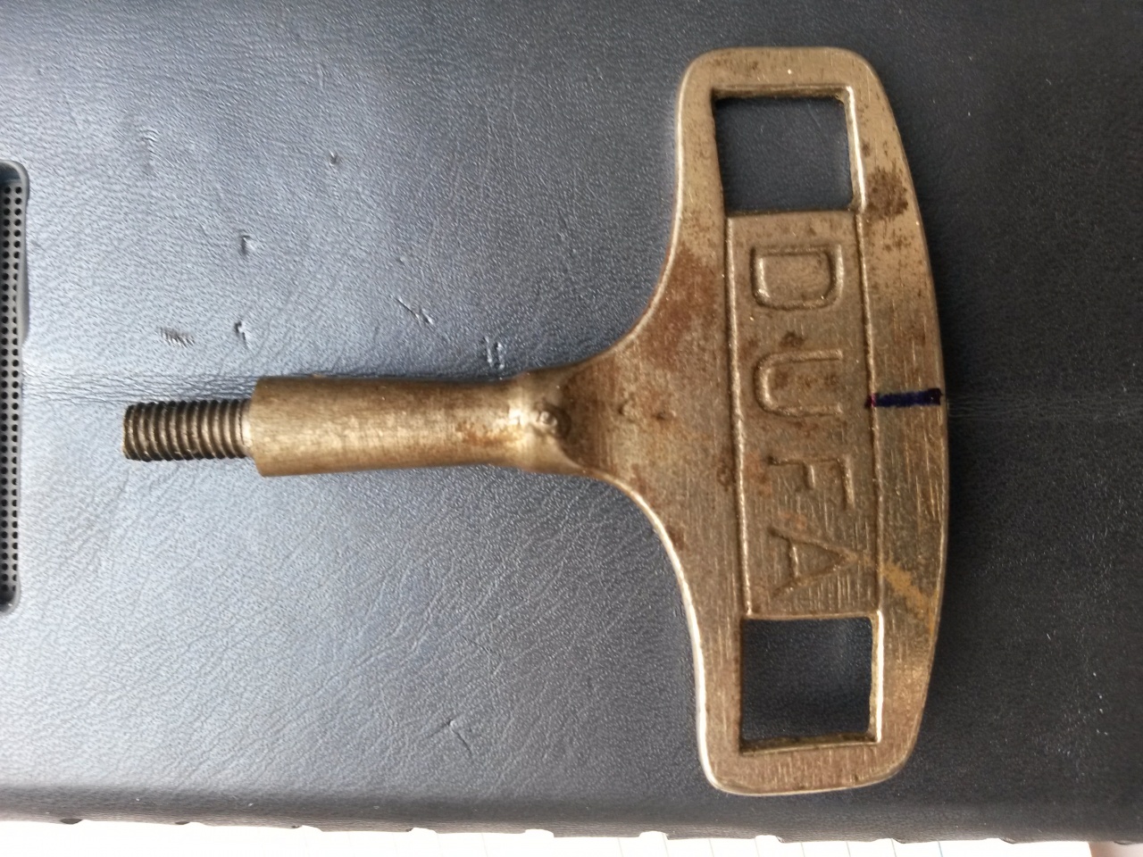

ID:	2176558   Нажмите на изображение для увеличения
ID:	2176559   Нажмите на изображение для увеличения
"Теория, мой друг, суха, но зеленеет жизни древо"-Иоганн Вольфганг Гете
