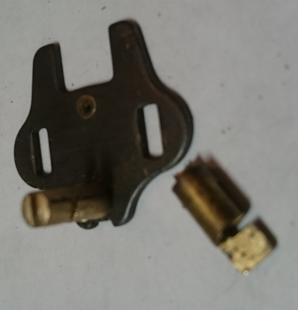

Сообщение от Taff Посмотреть сообщение
Блин, ну вот как???
Дерьмо случается...
Сами или так и было?
Уильям Блейк
  #232
Старый 26.11.2017, 16:19
Sashun Sashun вне форума
Регистрация: 13.04.2012
Адрес: Одесса
Сообщений: 1,794
Сказал(а) спасибо: 62
Поблагодарили 1,440 раз(а) в 815 сообщениях
Блин, ну вот как??? Пружина слегка замята,
Так я же Вам выше и написал:
Сообщение от Sashun Посмотреть сообщение
...подвешивая маятник, Вы необратимо деформировали пластинчатую пружину пендельфедера. Или лопнула от старости или надломилась половинка этой пружины и подвес маятника висит только на одной половинке.
Этого "слегка замята" вполне хватает, чтобы маятник качался "волнообразно" , т.е. с отклонениями от плоскости качания - при качании еще и слегка поворачивался вокруг вертикальной оси.
С часами надо обращаться аккуратно...
С уважением, А.Малышев

Сообщение от OddyRash Посмотреть сообщение
Дерьмо случается...
Ко мне уже в таком виде попали С обломленой половинкой и поврежденной пружинкой.
Дяденьки, это не я!!!
Дяденьки, это не я!
Не огорчайтесь. Это достаточно несложно ремонтируется. Тем более, что Вам до Москвы всего около 100 км.

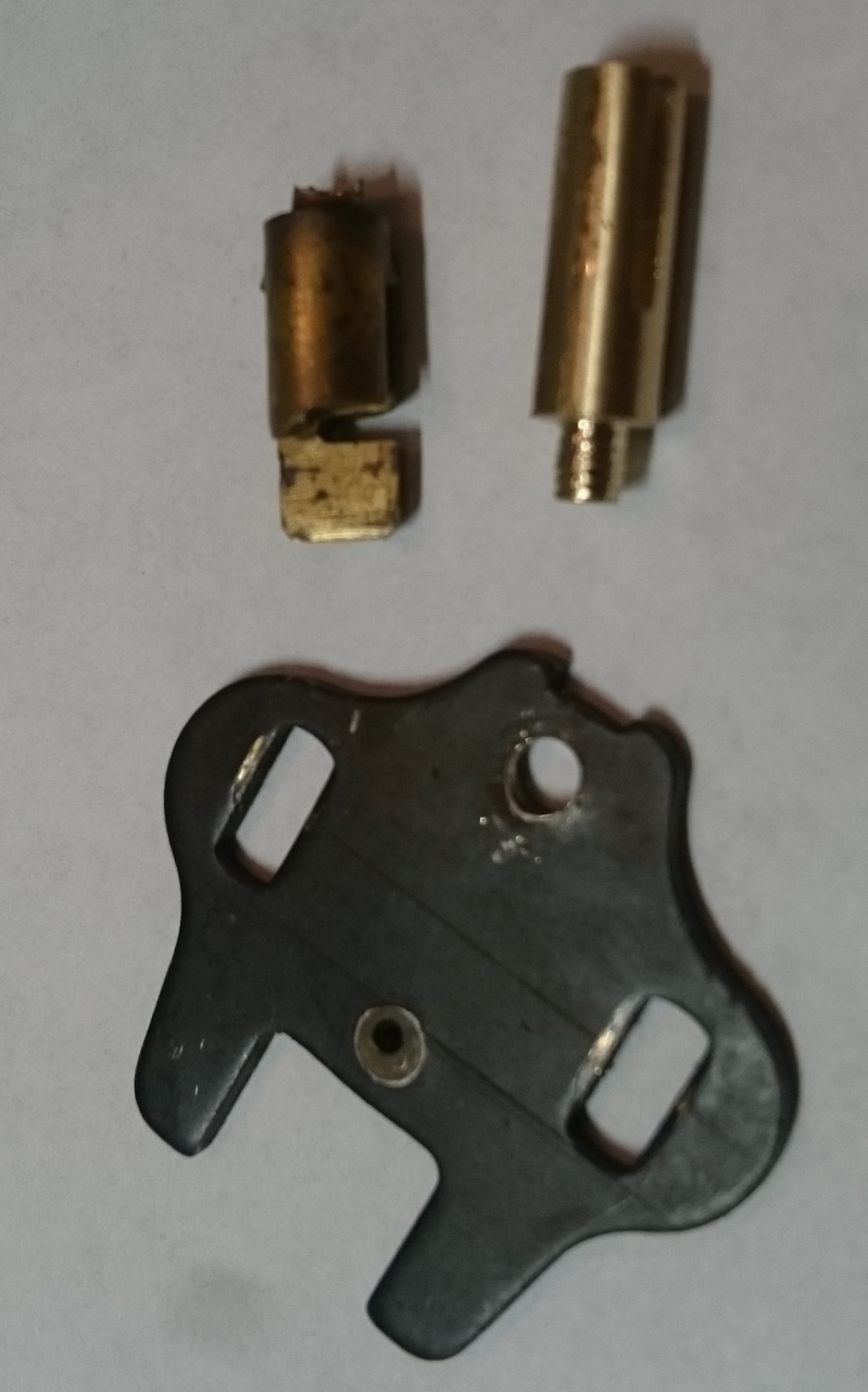

А я и не огорчился.
Токарный станок заменим шуруповертом, латунь возьмем из старого ключа и вуаля!
С пружинкой делать пока ничего не стал. На ней есть следы помятости, но целая и маятник качается ровно. Посмотрим как будет себя вести.
Чем лучше стрелки покрасить... латунь а хочу черные.
маятник качается ровно. Посмотрим как будет себя вести. Чем лучше стрелки покрасить... латунь а хочу черные.
Ремонт проведен правильно! Со стрелками я не заморачиваюсь. Не покупать же ради двух стрелок банку или баллончик с черной краской! Есть 4 простейших домашних способа:
1. Если хотите матовые - закоптить на свечке. Натуральный глубокий черный матовый цвет.
2. Покрасить обычным черным маркером. Получатся черные с легким темно-красным полуматовым отливом, но, через стекло его видно не будет, да и подкрасить всегда можно.
3. То же, только красите черной губочкой для чистки обуви - продается повсюду.
4. В ближайшем салоне красоты наверняка есть маникюрша с обезжиривателем и блестящим черным лаком .

Ремонт правильный, только нужно осигурить такой зазор, чтобы пендельфедер не болтался , а двигался немножко туго. Но вес маятника должен заставить пендельфедер исправиться если поставен неровно (невертикально).
На счет покраски стрелок - не делайте свечкой. Латунь не станется черной, а только мягкой. Покроется сажами, но они не останутся долго на стрелках...
Маркером - можно, но когда стрелки такие большие, не легко покрасить маркером ровно, без пятен. Краска для обувьи - не знаю какие в России они, но если как у нас - не советую. Лак для ногтей не получится тоньким, будет дополнительный релеф из за лака. Вобщем - лучший способ - краской из балона, или оставить как есть. Еще можно отполировать и покрыть прозрачным гланцевым лаком.

Сообщение от nevenbekriev Посмотреть сообщение
До этой фишки я догадался. Почему пружинка не тупо зажата а подвешена на осях.
Ээээ... а "осигурить" это что и как сделать? А то я кусочком мелкой наждачки на стальной пластинке паз подпиливал, зазор делал. Самая нудная часть работы. Остальное просто и быстро.
Мда... мой руский не очень. Имел ввиду "сделать так, что". Зазор можно регулировать изгибанием, сжатием или разжатием...
