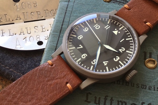

Итак часы на века:
- это вечный дизайн
- это дизайн, которому идут следы носки
- это ремонтопригодный механизм
Laco a/b-uhr продходит по всем пунктам. Есть даже со шрамами из магазина, но самому ушатывать имхо интереснее.
