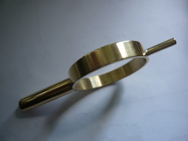

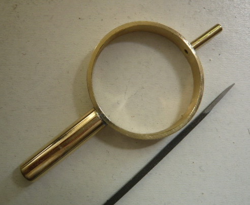

Ключи делаю так.Засверливаю с одного конца диаметром равным стороне грани вала,с другого диаметром равным диагонали грани.Участок меньшего диаметра оставляю 5-10 мм в зависимости от калибра ключа.Надфилем выпиливаю квадрат.На другой конец пробку на мягкий припой,ручку и т.п.
Также делаю и регулировочный ключ для каминных.Там достаточно рабочий участок оставить 1-2 мм и подготовить надфиль,обточив его с двух сторон.
Для крупных часов делал ручки деревянные.
Сделал сегодня ключ для каминных.Кольцо сделано из заводного барабана.

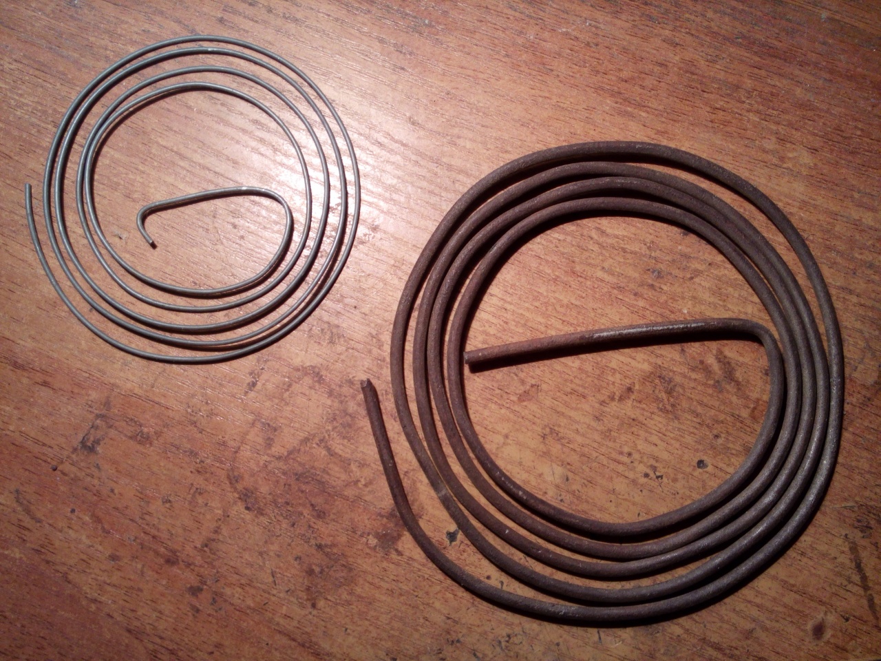

Не нашел на фотографиях больших русских часов фотографии гонга!Маятники ,механизм,гири,циферблат,ролики - все есть на фото , а гонг кто покажет?

Юра привет, на моих вот такой.

Заготовки гонгов перед окончательной рихтовкой молоточком и зачеканиванием в колодку прямой части внутреннего витка. По длине в готовом гонге после подгонки внутреннего диаметра остается чуть больше 3,5 витков спирали.
Материал - жесткая стальная проволока. Звук - вполне удовлетворительный.
