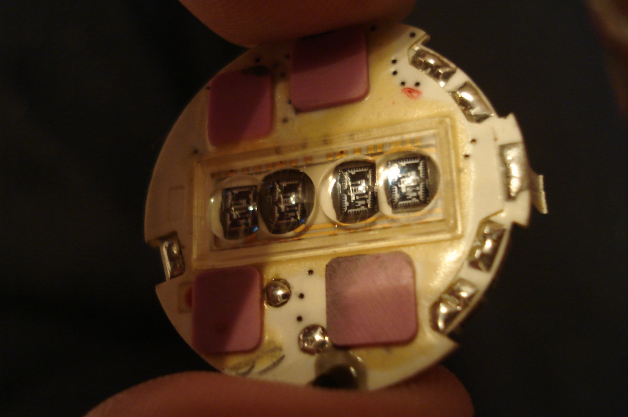

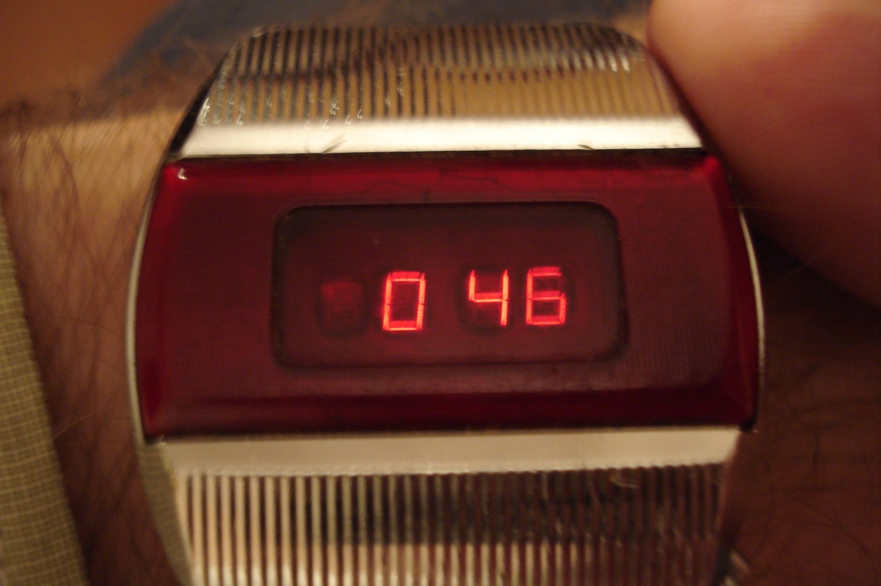

Горит периодически, случайным порядком - то 2, то 1, то 0, и только вторая слева цифра. Я не специалист, плата вроде как чистая и сухая...

Плата керамическая или текстолитовая?

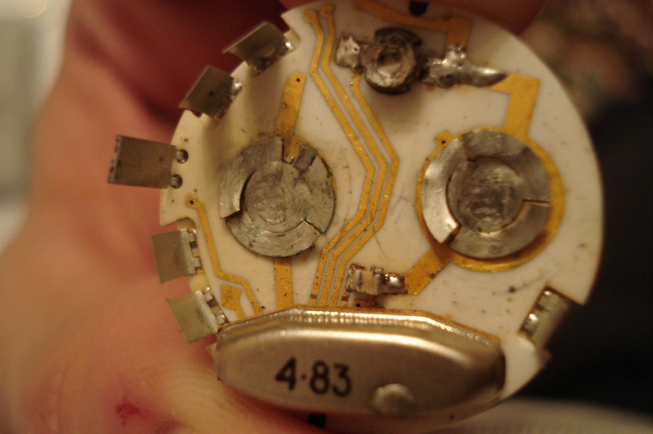

Как я понимаю, керамическая. Где его можно заменить? В часовых мастерских это доступная услуга?

Сообщение от retroberg Посмотреть сообщение
Да. Плата керамическая. Текстолитовые более свежие и более живучие.
Вряд ли. Никто сейчас электронные часы не чинит. Тем более - старые советские.
Паять самостоятельно (если умеете) или просить знакомого радиолюбителя, умеющего очень аккуратно паять.
Многослойную керамическую плату легко вывести из строя неаккуратной пайкой (потеря внутренних контактов между слоями).
Часовой кварц покупается на местном радиобазаре или выпаивается с любых убитых китайских часов или материнки.
И не факт, что замена кварца поможет.
Но это единственное, что можно тут сделать (ну, кроме тщательной протирки всего спиртом).
Увы, время показало невысокую надёжность керамических плат. Потому от них и отказались в более поздних выпусках.
А вообще, почитайте внимательно эту ветку с начала (ближе к середине).
В принципе всё это уже обсуждалось. И методика замены кварца в том числе.
Удачи!

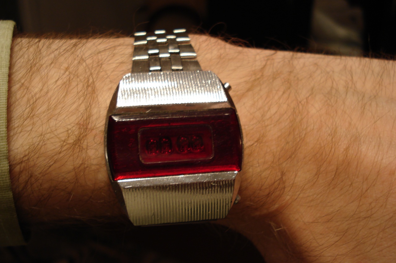

Да, спирт помог - точнее, самодельный пшеничный первач)) Все заработало. Вот они - Электроника 1, с оригинальным браслетом. Чертовски приятно иметь ее на руке)
Итак, в "клубе краснолицых" - прибавление!
Искренне рад за Вас и целиком разделяю Ваши чувства!
Носите с удовольствием и с осторожностью (ибо керамика всё-таки).
Теперь ещё надо выяснить вопрос с точностью хода.
Если идут точно (по паспорту - не более +/- 0.5 сек./сут.) - значит, повезло.
Если отклонение небольшое, секунда-другая в сутки, вероятно, можно будет подкрутить подстроечником.
Если больше - см. выше о замене кварца.

Точность хода пока абсолютная - прошло 12 часов только, правда, после установки правильного времени... Но пока никаких отклонений нет, тьфу-тьфу. На вчерашнем фото правильное время еще не было установлено - очень уж хотелось похвастаться побыстрей, радостью поделиться. Спасибо!
