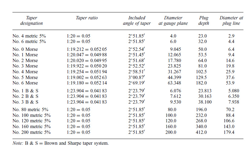

Подскажите, что за стандарт конусов использовался в станках типа Женева. У меня есть конуснообразный центр, он подходит к оси бегунка. Посмотрел таблицы конусов Морзе там таких размеров нет. Что за стандарт? На фото размеры конуса.

Сообщение от Vladi19 Посмотреть сообщение
Добрый вечер!
(Не)Стандартный 'in house' конус, используемый на всех аксессуарах для часовых токарных станков фирмы Lorch, всегда составляет 1:25, "included angle" угол конуса составляет 2º17'32,79".
С уважением, Душан

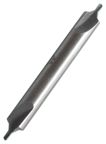

При креплении сверла в цанговом зажиме станка обратил внимание, что сверло "гуляет" относительно центра при его вращении в направляющей задней бабки. Возник вопрос это нормально или может быть укоротить хвостовик сверла, сверло 1 мм, собирался сверлить после центровки центровочным сверлом. Попробовал снять видео, за качество сразу извиняюсь но понять можно суть проблемы, я вращаю сверло недалеко от центра передней бабки видно, что оно несоосно. Всем заранее спасибо за ответы. https://youtu.be/aeAO1Q33cwo

1. центровочное сверло выглядит по другому (см. фото)
2. просто прокатите свое сверло по ровной поверхности - скорее всего оно кривое

Я так и сделал я отпилил заднюю часть от центровочного советского сверла ВК6-М заточил хвостовик и у меня получилось подобие центровочного сверла.
