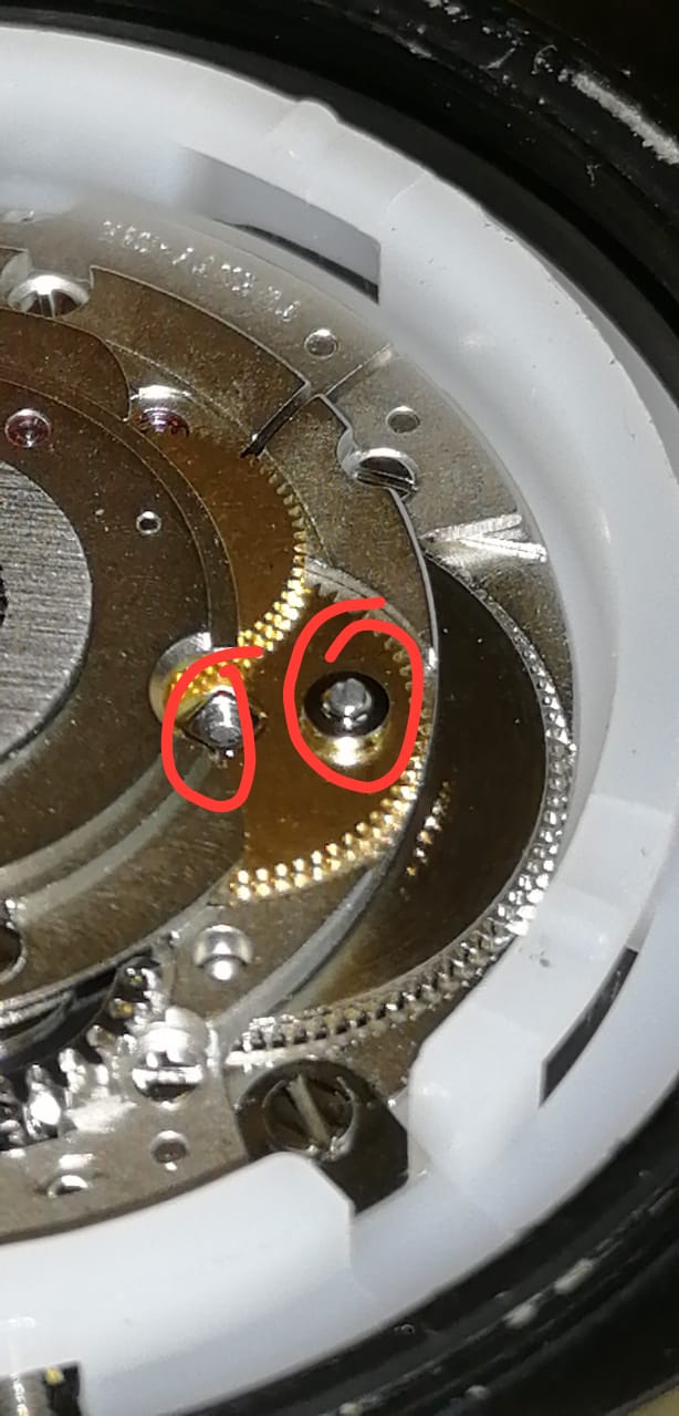

Здравствуйте уважаемые форумчане.
Приобрел на форуме часы, tag formula 1
Достал из коробки, потряс их чтобы пошли и услышал не характерный, в моем понимании, звук. Думал показалось. Отвинтил заводную головку, начал заводить и улыбка, от покупки, с лица ушла.
Если не затруднит посмотрите пару роликов по 30сек, подскажите что это, почему и что делать
тыц_1
тыц_2
  #235
Старый 29.04.2020, 09:53

Мне кажется, что ротор автоподзавода болтается, как будто не затянут, но это не точно. Но вообще надо смотреть в мастерской. А что продавец говорит?

Сообщение от Tellur Посмотреть сообщение
продавец говорит, что отправлял исправные часы.
по внешнему виду упаковки, не скажешь что их там пинали в ТК, коробка целая, без дефектов: часы на подушке в фирменной коробке, коробка в свою очередь в фирменном чехле, завернутая в пупырку и упакована в коробку ТК.

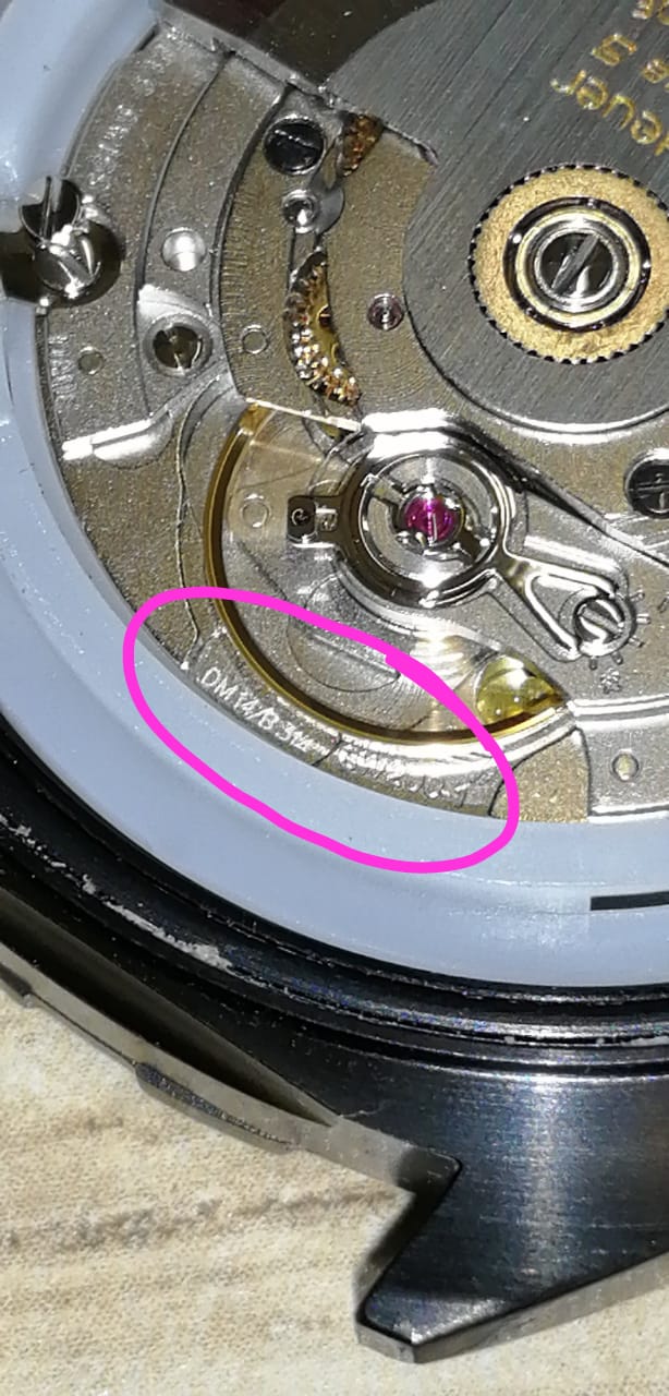

Резюме мастера:
Поднял механизм автоподзавода и винт, которые держит на заводом барабане колесо, отломан. Срезан, как бы. Шляпка отдельно, а остальной винт внутри барабана. Механизм Селита DW-200.
Нужен репассаж: замена двух паразитных колёс - цена 1400р, и ремонт - 5000р.
С продавцом договорились, что оплачиваем ремонт 50/50, скинул он мне 3000р.
В итоге часы встали, вместе с доставкой, ~45т.р. И вот не знаю... как то дороговато, мне кажется. Знал бы какой механизм внутри, изначально(часы не вскрывались, задняя крышка глухая), наверное не брал бы... хотелось на ETA-шке все таки.
Первые БУ часы, и я огорчен исходом... не буду больше связываться с подержанными вещами...
Имею Радо Хиперхром, покупались новыми и счастлив... беда все таки в том, что покупая часы новыми ты получаешь моральное удовлетворение от их работы и т.д., а покупая БУ часы можно попасть в такую ситуацию, когда о покупке сожаление и часы перестают нравится и из за моральной составляющей покупка автоматически становится пустой тратой средств... такое впечатление что ты купил хлам за приличные деньги
Как считаете?

Сообщение от ukraineincubus Посмотреть сообщение
Резюме мастера:
Как считаете?
Скорее всего эти часы очень сильно уронили. Скорее всего ребёнок швырнул об кафель. Хозяину повезло что не стеклом об кафель. Вот он решил продать. Такая поломка невозможна при транспортировке. Или пересадил в них поломанный механизм, а целый в другие более дорогие. В общем такая поломка возможна только при очень сильном ударе. Я так думаю. За поломанные часы конечно дороговато.
А вообще сейчас вспомнил есть умельцы из часов которые буквально под гусеницами танка побывали делают внешне идеальное состояние и продают за очень хорошие деньги.

Сообщение от goodnews Посмотреть сообщение
умеете вы поднять настроение)))
да уж... вообще я и сам не верю, что в часах которые крутились в виндере, по заверениям продавца, могла произойти такая поломка... очень все странно.
Т.к. я и предположить не мог о такой поломке, ошибка моя в том что не попросил видео того как часы заводятся...

Если удар был такой силы, что ЕТАшка, что Селлита - тут без разницы, я думаю результат был бы один и тот же. Покупка БУ ещё и с пересылкой по почте, без возможности проверить перед покупкой - всегда лотерея. Я даже когда новые в бутиках заказываю с пересылкой, переживаю, БУ не решился бы, наверное, так покупать.
Но в целом я бы в вашей ситуации не огорчался, конечно, по-деньгам не приятно, но зато уже репассаж сделан, в часах можете быть уверены, носите и не думайте об этом. Механизм с инкаблоком, что приятно. В остальном, как я понимаю они вам очень даже понравились, раз решились на покупку. Механизмы и в более дорогих часах ломаются.
Спасибо за поддержку. Да, часы понравились) здесь однозначно. Вот на счет того, что обслуживание уже сделано и переживать не стоит - я уже тоже подумал об этом.
Я больше расстроился что не ЕТАшка в них стоит. Почему то я в них уверен больше, даже мастер сказал, что ЕТА механизмы надежнее, как показывает практика, это подтверждается даже тем(опять же со слов мастера), что на Селлите рекомендуется делать обслуживание раз в 4года, а на ЕТА - в 5 лет.
Личным опытом я конечно подтвердить не могу, но нет причин мастеру не доверять. К тому запасные части на Селлиту, как оказалось, стоят дороже чем на ЕТА.
Вот как, оказывается
