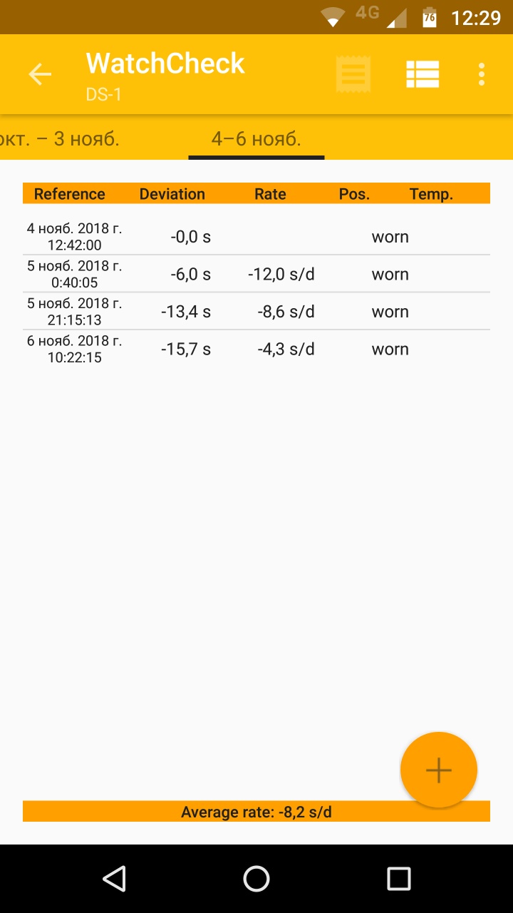

С момента завода полного полежали. Что только подтверждает.

Что-то моя теория рушится))) По тому, как я писал, при ослаблении пружины, т.е. усилия, они должны спешить. Пойду чего-нибудь "разломаю"

Сообщение от andreyko76 Посмотреть сообщение
Ваша теория подтверждается, посмотрите внимательно, они у него ускорялись
