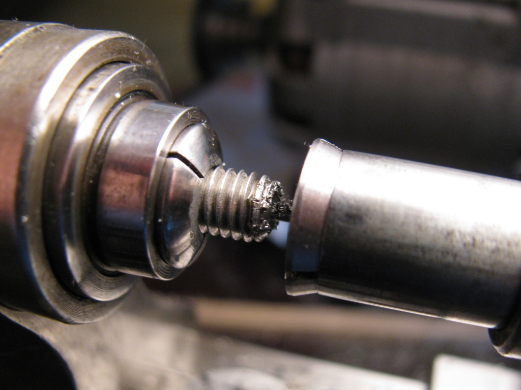

Ха! Знакомый инструмент:
Пушечное сверло (gun boring drill), прошу любить и жаловать.
Применяли для сверления глубоких отверстий, в 20...30...50 диаметров, обладает свойство самоцентрирования.
Первая операция получения ствола. После сверления - расточка.
Сегодня по назначению не применяется :-)

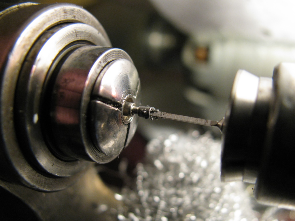

Сообщение от varban Посмотреть сообщение
..Сегодня по назначению не применяется :-)

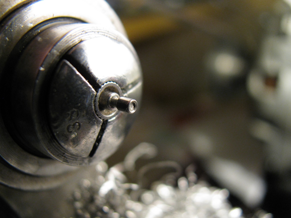

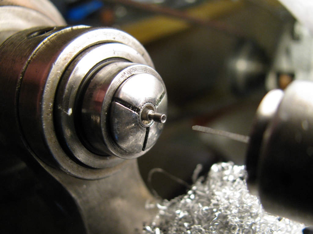

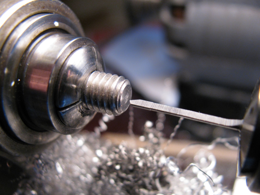

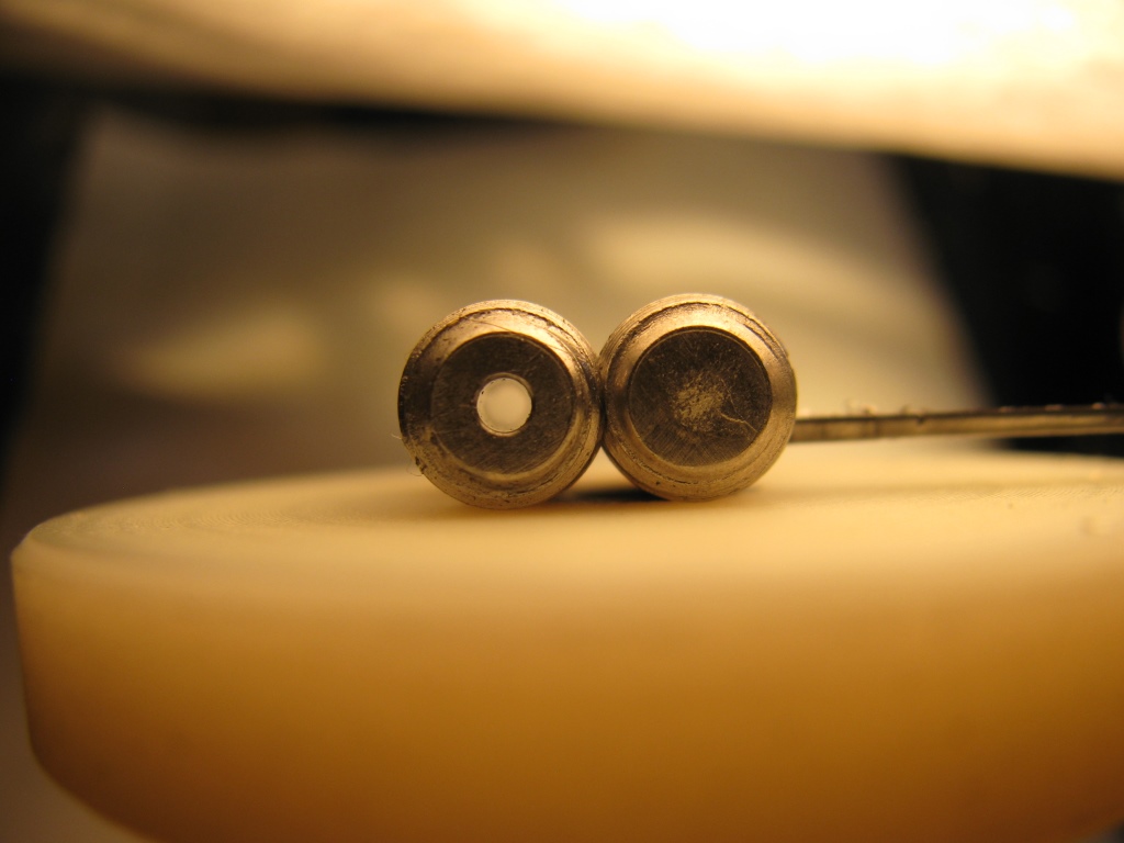

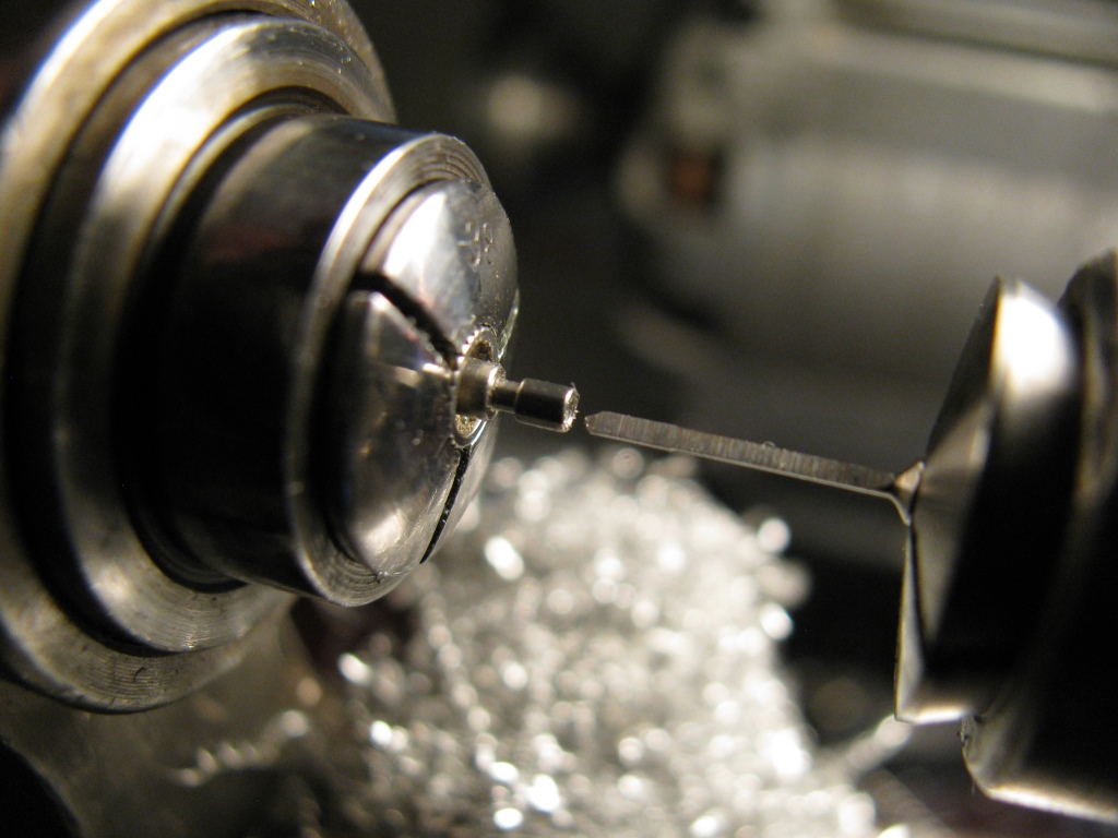

Найдём применение в другом назначении.
Сегодня испытал, взял первый попавшийся заломыш вала в головке и болт из нержи А2, результаты порадовали...

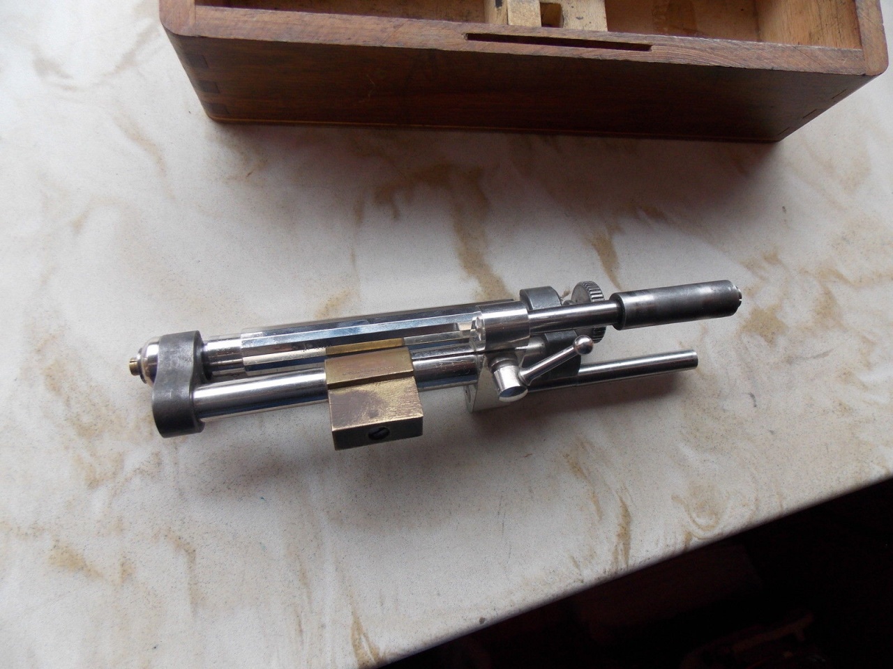

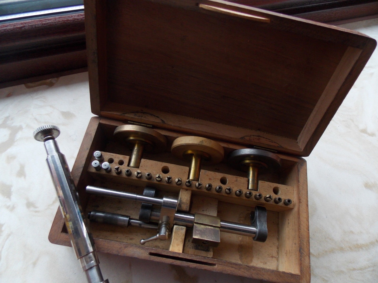

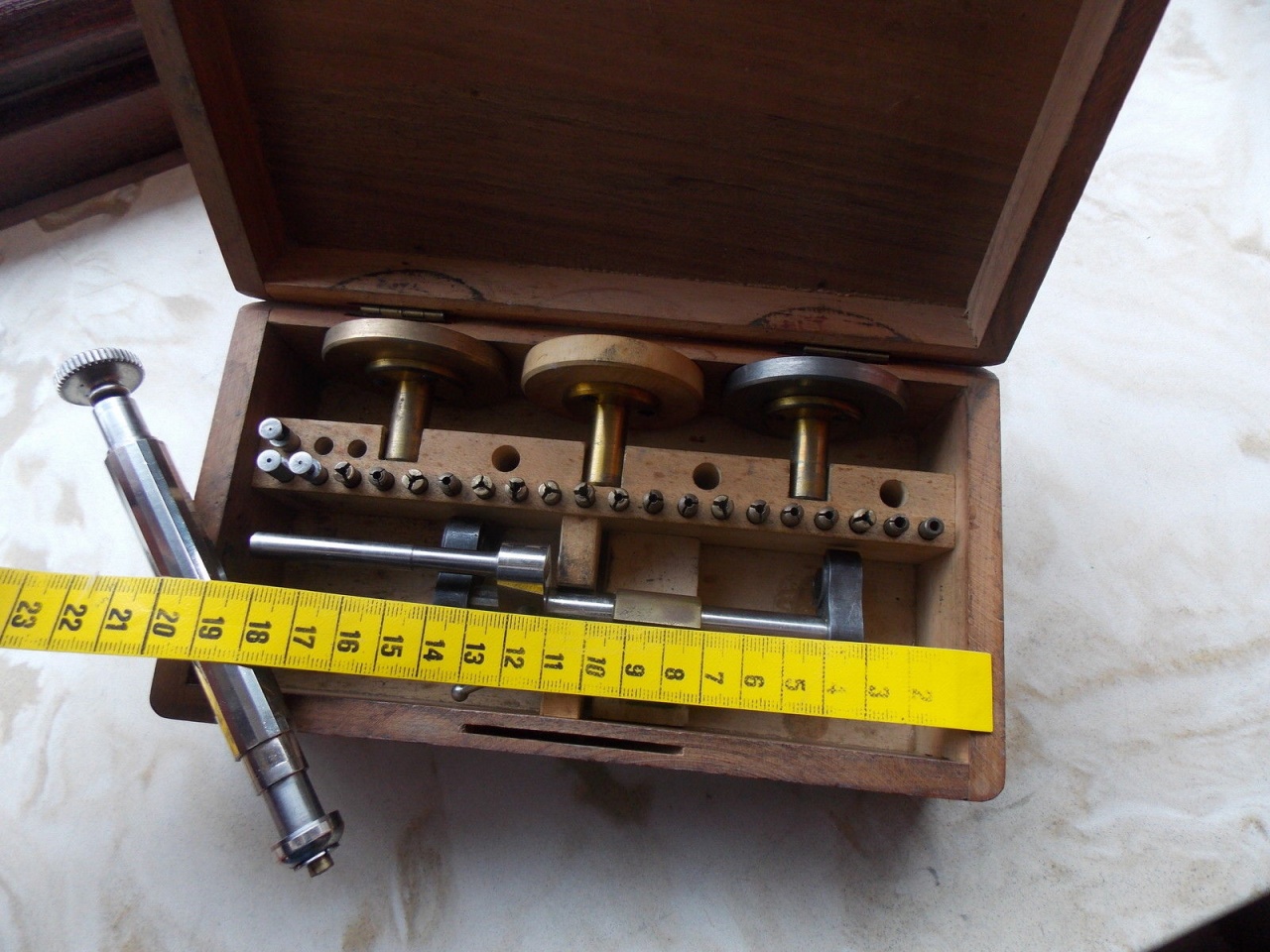

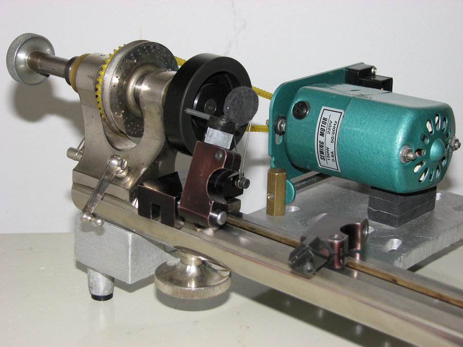

Добрый день, коллеги.
Не подскажите как должен выглядеть в сборе данный станок.
Как я смог понять из краткого описания - это полировальная машина, но не понятно на сколько она комплекта и чем она приводится во вращение.
Если кто-то имеет хоть какую-то информацию, просьба, поделиться.
С уважением, Влад.

Это для полировки шляпок винтов. http://forum.watch.ru/showthread.php...2%D1%8B&page=2
У ув. Душана можно посмотреть: http://www.geocities.ws/dushang2000/...g%20Lathe.html
Или так: https://www.google.ru/search?q=Screw...A&ved=0CAYQ_AU

Благодарю, Андрей.
Уже посмотрел видео и разобрался.
Влад.

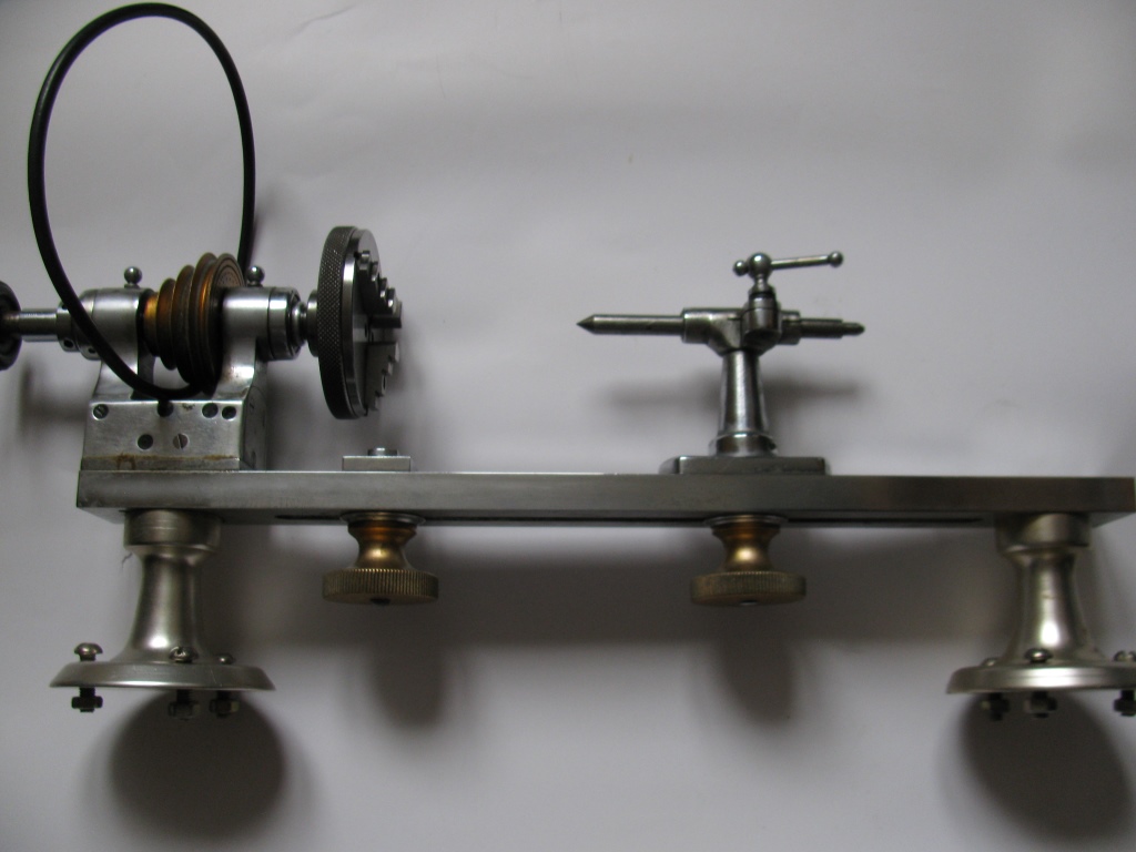

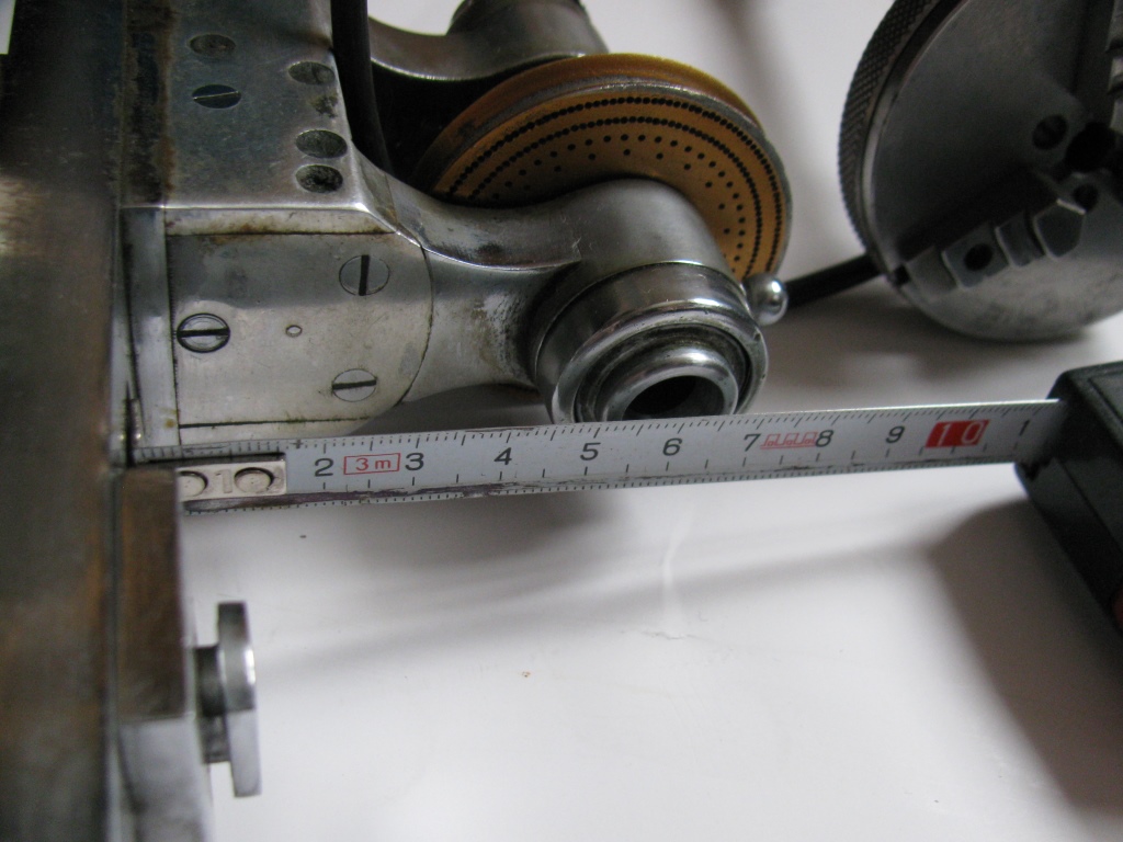

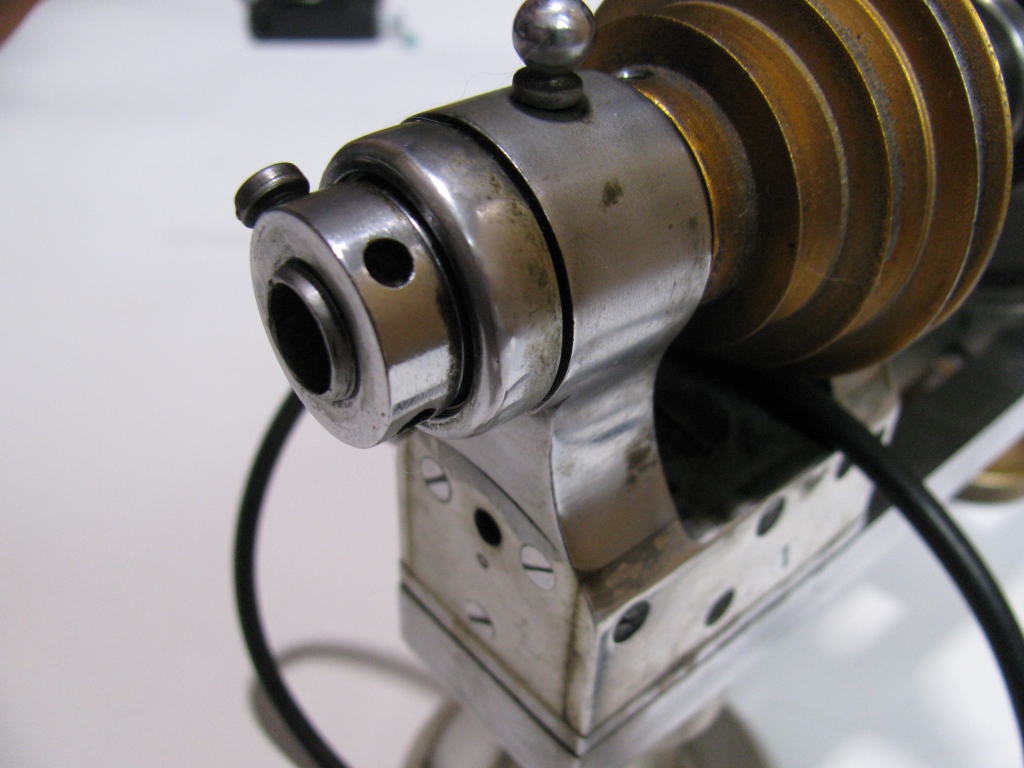

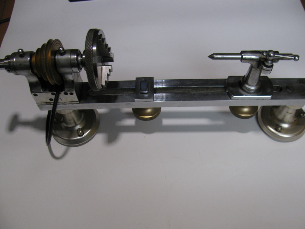

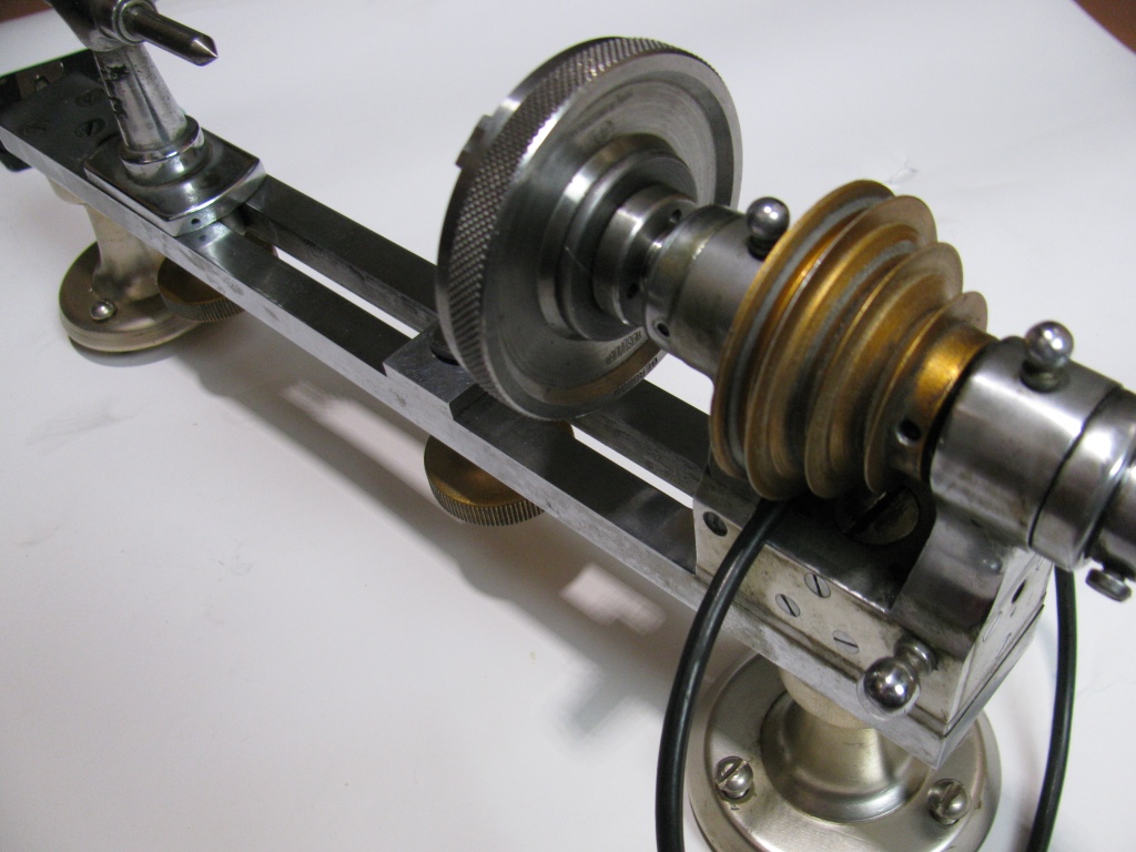

Продолжая раскопки наследства, обнаружил станочек. По легенде, он привезён из Германии в середине сороковых годов.
Опознавательных знаков нет, подскажите производителя и возраст токарного станка.
Расстояние до центра 60 мм, цанга 8 мм, шкив с делителем стоит неправильно.

  #238
Старый 06.04.2015, 20:52
Душан Грујић Душан Грујић вне форума
Светлая память.. R.I.P.
Регистрация: 25.05.2008
Адрес: Белград, Сербия - Sydney, Au
Сообщений: 5,165
Сказал(а) спасибо: 839
Поблагодарили 9,712 раз(а) в 3,311 сообщениях
Сообщение от Slepoy Посмотреть сообщение
Добрый вечер, Олег!
Станок полностью неизвестен, никогда не видел конструкцию этого типа.
Сказал бы что возможно это не совсем так. Именно, "Boley & Leinen" таким же способом помещали шкив на своих часовых токарных станках.
С уважением, Душан

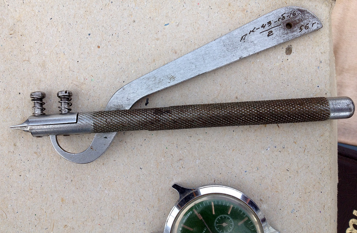

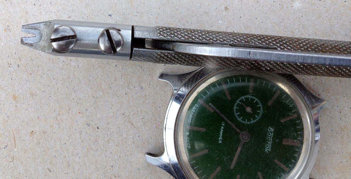

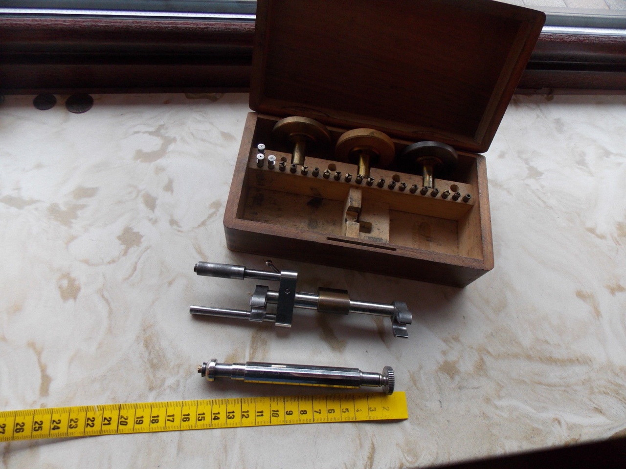

А что это за инструмент рядом с редким Востоком 2403?
аж 56 года рождения.
надпись K-43 видимо указывает на калибр.
что то типа для снятия ролика?

Сообщение от Anth Посмотреть сообщение
Скорей для снятия минутника с центрального колеса.
