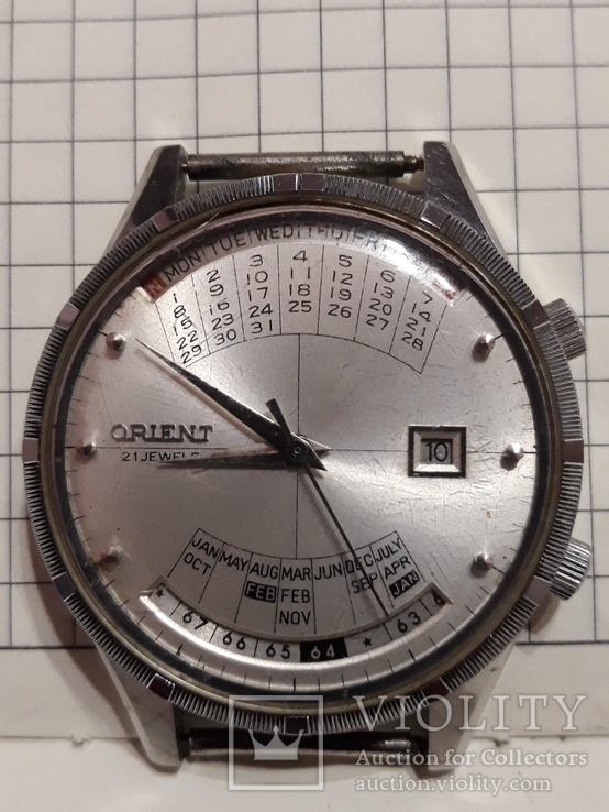

Подскажите по дате выпуска звездочек, люди добрые!
  #238
Старый 14.06.2019, 14:58
Аватар для ltybcrf
ltybcrf ltybcrf вне форума
Регистрация: 09.06.2014
Сообщений: 5,116
Сказал(а) спасибо: 8,570
Поблагодарили 15,693 раз(а) в 3,168 сообщениях
Полагаю, часы выпущены до 1990 года. Дальше, сметреть механизм. Варианта три.) 46940, 46941 либо 46943. Но и в этом случае будет +/- трамвайная остановка.

Сообщение от Gress Посмотреть сообщение
Тут всё просто. Часам двадцать лет. Если было бы больше, то корпус скорей всего был бы из латуни. Да и не похожи они на старые. Но и меньше двадцати тоже вряд ли. Точную дату не определить, потому что это невозможно.

Сообщение от ltybcrf Посмотреть сообщение
... Дальше, сметреть механизм. Варианта три.) 46940, 46941 либо 46943. ...
Вот:
