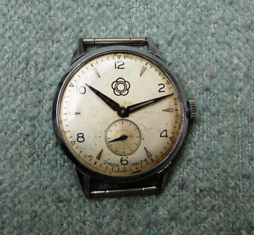

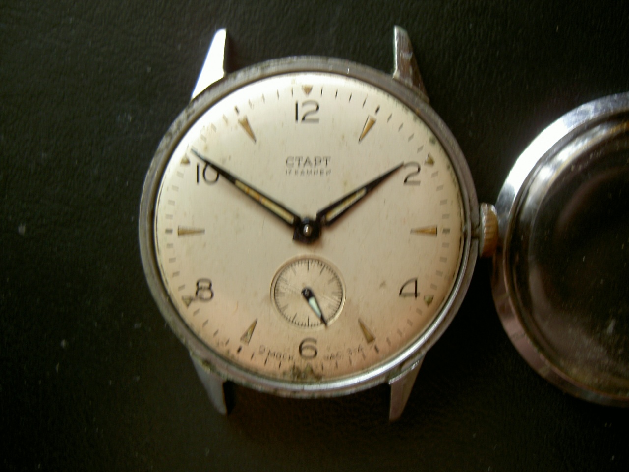

Большие Старты 2 МЧЗ
5 вариантов больших Стартов (с 1956 г. до 1962 г.) . Отдельно показаны наиболее редкие варианты- с маленьким секундным кругом (3-1957) и Фестивальный.
ID:	442776   Нажмите на изображение для увеличения
ID:	442777   Нажмите на изображение для увеличения
Название: 3 ФЕСТИВАЛЬ.jpeg
Стрелки секундной нет случайно лишней, для больших "Спортивных", с большим секундным цифером? Можно и без светомассы.
