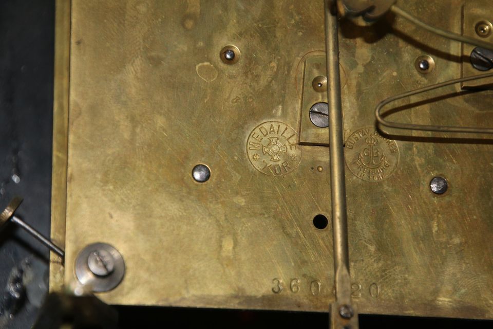

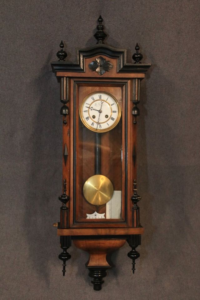

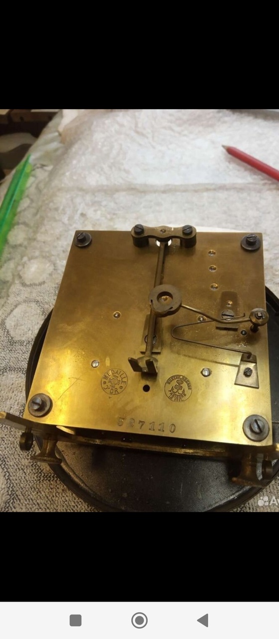

Уважаемые форумчане!
Прошу помочь датировать механизм настенных часов Gustav Becker (см. фото). Заранее благодарен.
С уважением
Игорь

Игорь, добрый день! Это фрайбуржское производство. 1882-ой год.
Есть таблицы http://forum.watch.ru/showpost.php?p...postcount=2289
С уважением, Татьяна

Татьяна, добрый день!
Спасибо за быстрый ответ! А в отношении Gustav Becker не работает тот признак, который работает для Lenzkirch? Винты на задней платине? Gustav Becker перешёл на эту технологию раньше Lenzkirch?
А деревянный маятник?
С уважением,
Игорь

Игорь, GB такая необъятная тема!))
Ленцкирх и Густав Беккер шли разными путями.
Ленц копировал французские механизмы, ГБ австрийские.
У ранних ГБ задняя платина была с завальцовкой, в конце 1860-ых появились винты.
Деревянный маятник они использовали на пружинных механизмах реже, чем со стержнями. Мне кажется, что это дань моде, надо сравнивать с другими производителями, а их не так много в 1880-ых (в смысле известных производителей).

Спасибо, Татьяна! Исходя из Вашего опыта, это похоже на родной корпус? Внимательно читаю ветку и обратил внимание на предупреждение о польском новоделе.

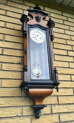

Игорь, корпус похож на родной.
К сожалению, всего одна картинка с похожим дизайном GB этого периода:
Такие накладочки на дверце использовались в начале 1880-ых.

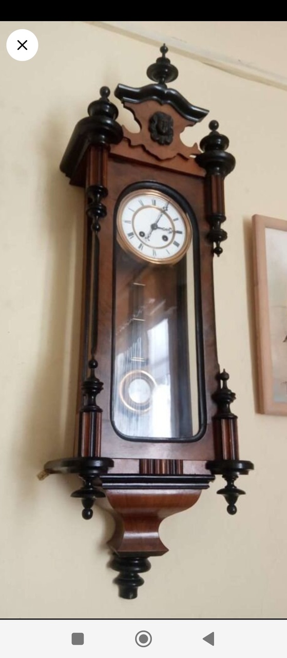

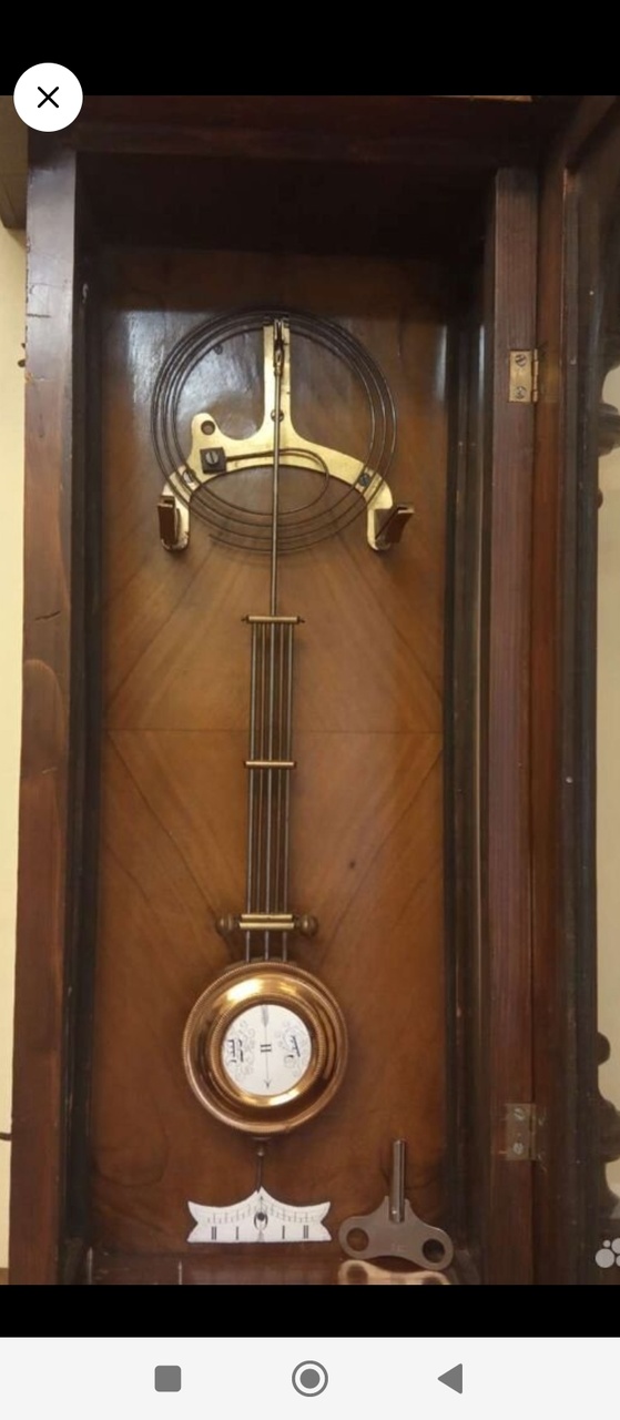

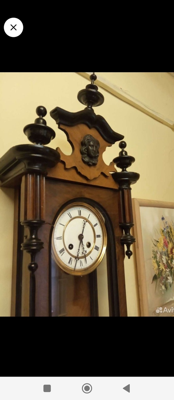

Хочу тоже пару слов сказать. Я такой корпус называю в стиле " Людовик Филипп". Он действителено похож на родной. ГБ. У меня были такие часы. Конец 19 века. С проходным маятником. Т.е. у них пружина ( пендель) крепилась к корпусу-стенке. Корпус по мне, изящен и красив. Встречается не часто на аукционах в Европе.
