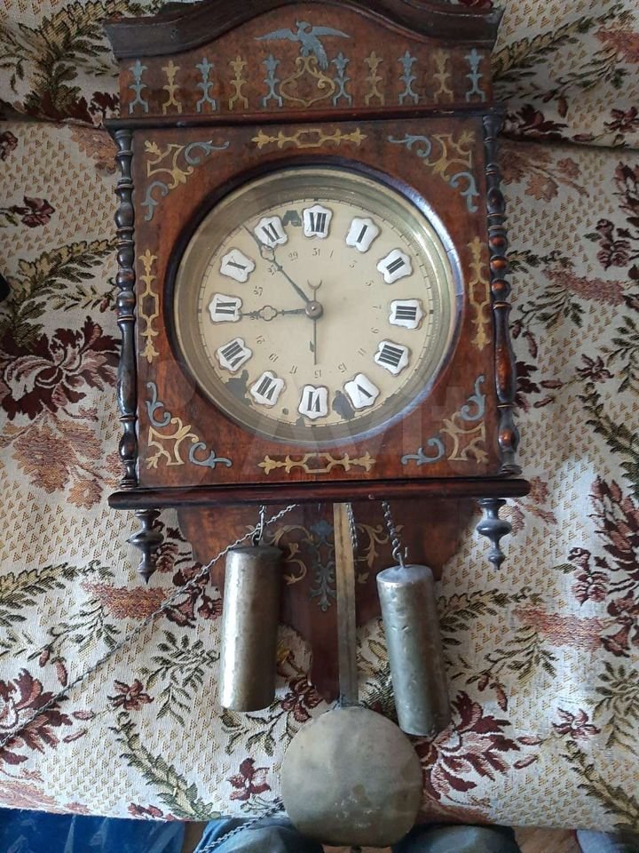

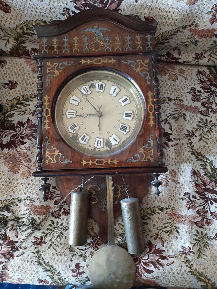

Сообщение от Oled Посмотреть сообщение
Посмотрите внимательно, цинк или медь присутствуют на других элементах коруса? Если меди нигде нет, то и внизу ее быть не должно.
Олег, добрый день!
Поискал внимательно в верхней части, нашел пару элементов из меди, но и цинк тоже есть.
С Уважением, Владимир!

Видать, что этот листок чужеродный, даже по исполнению.

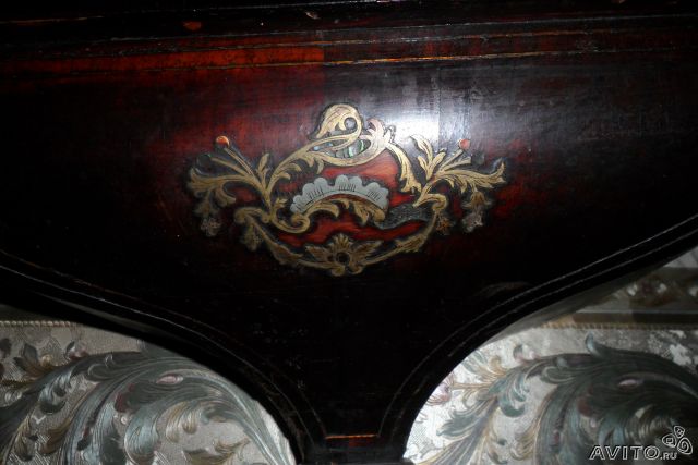

Владимир, посмотрел, действительно, на четуновских часах этого периода использовалась и медь и цинк и эмали одновременно. Притом на этом элементе на капле в более ранний период (1859 год) можно встретить цинк, а в более поздний 1861-65 - медь. Вероятно у Вас элемент из меди восстановлен, но выпилен он чуть крупнее, чем надо. Также, возможно, не хватает подгравировки, но это только если она вообще на латуни Ваших часов есть.

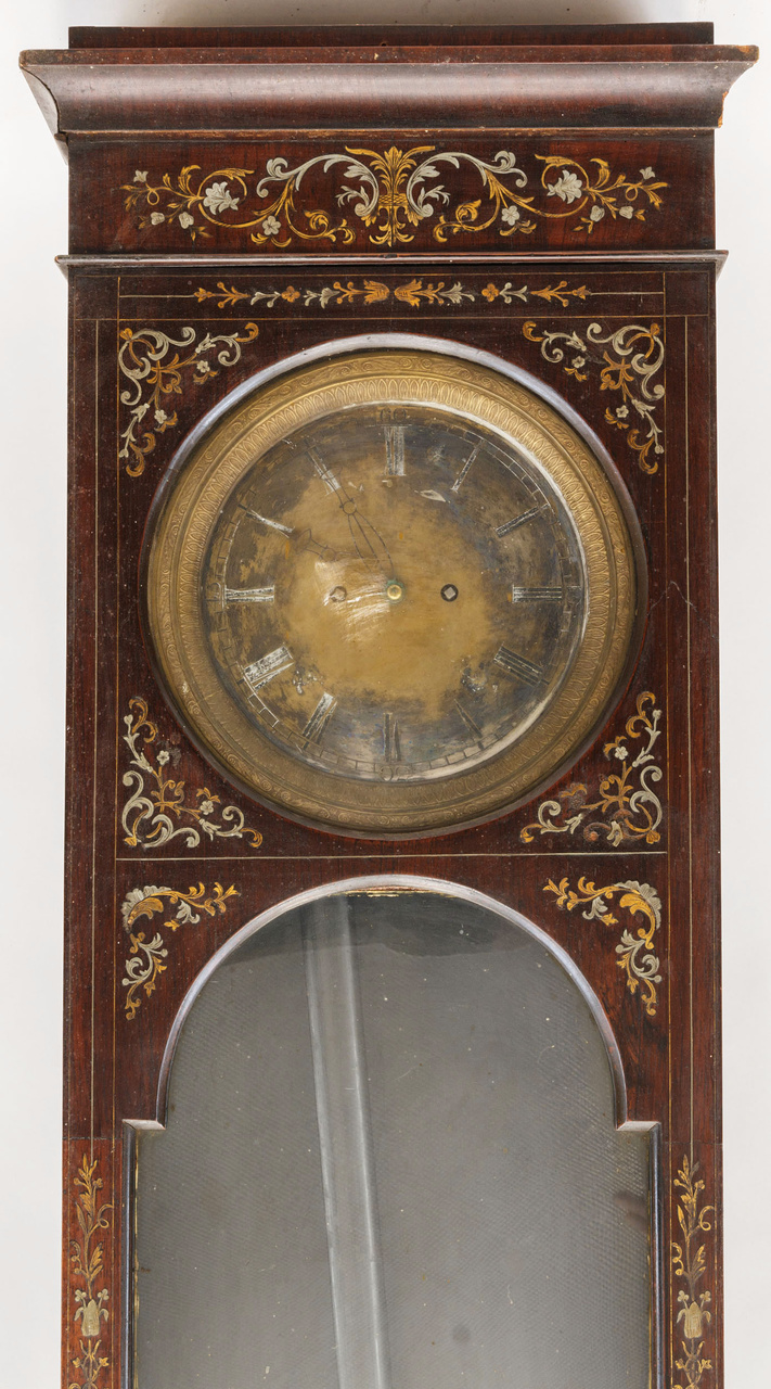

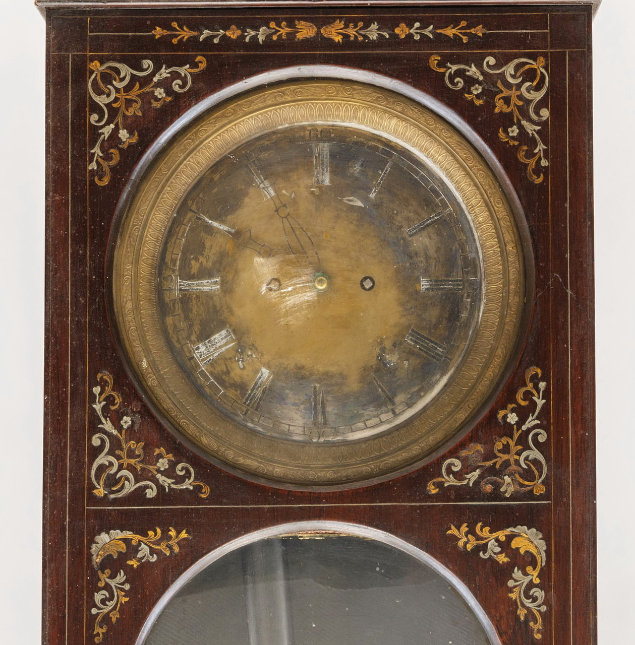

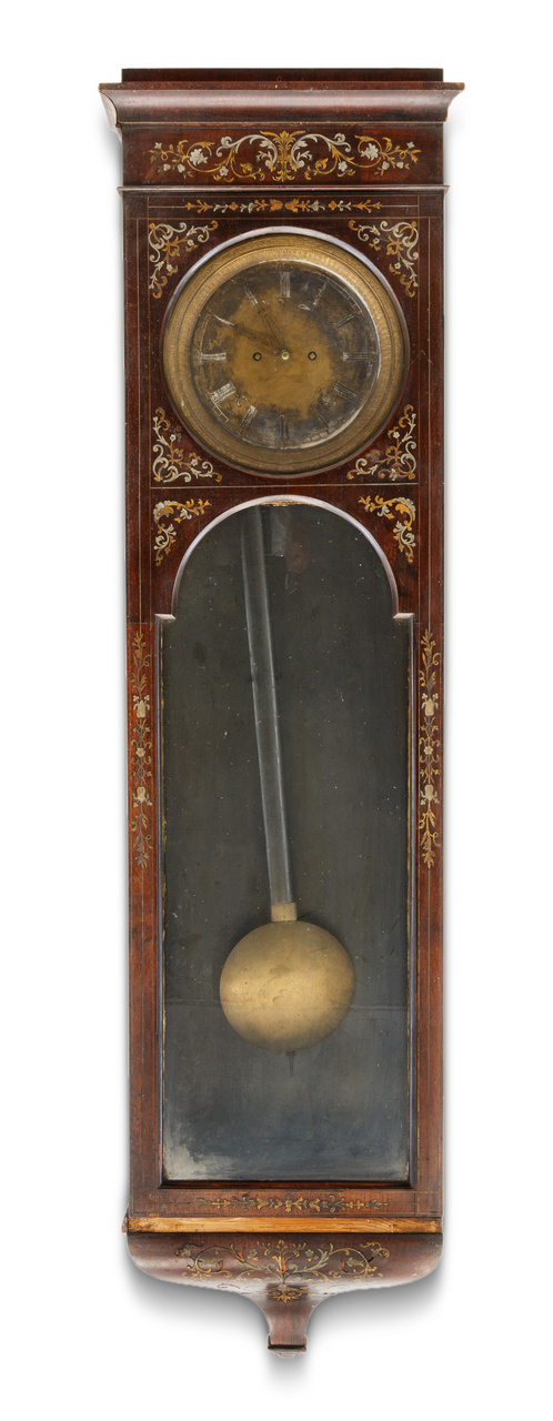

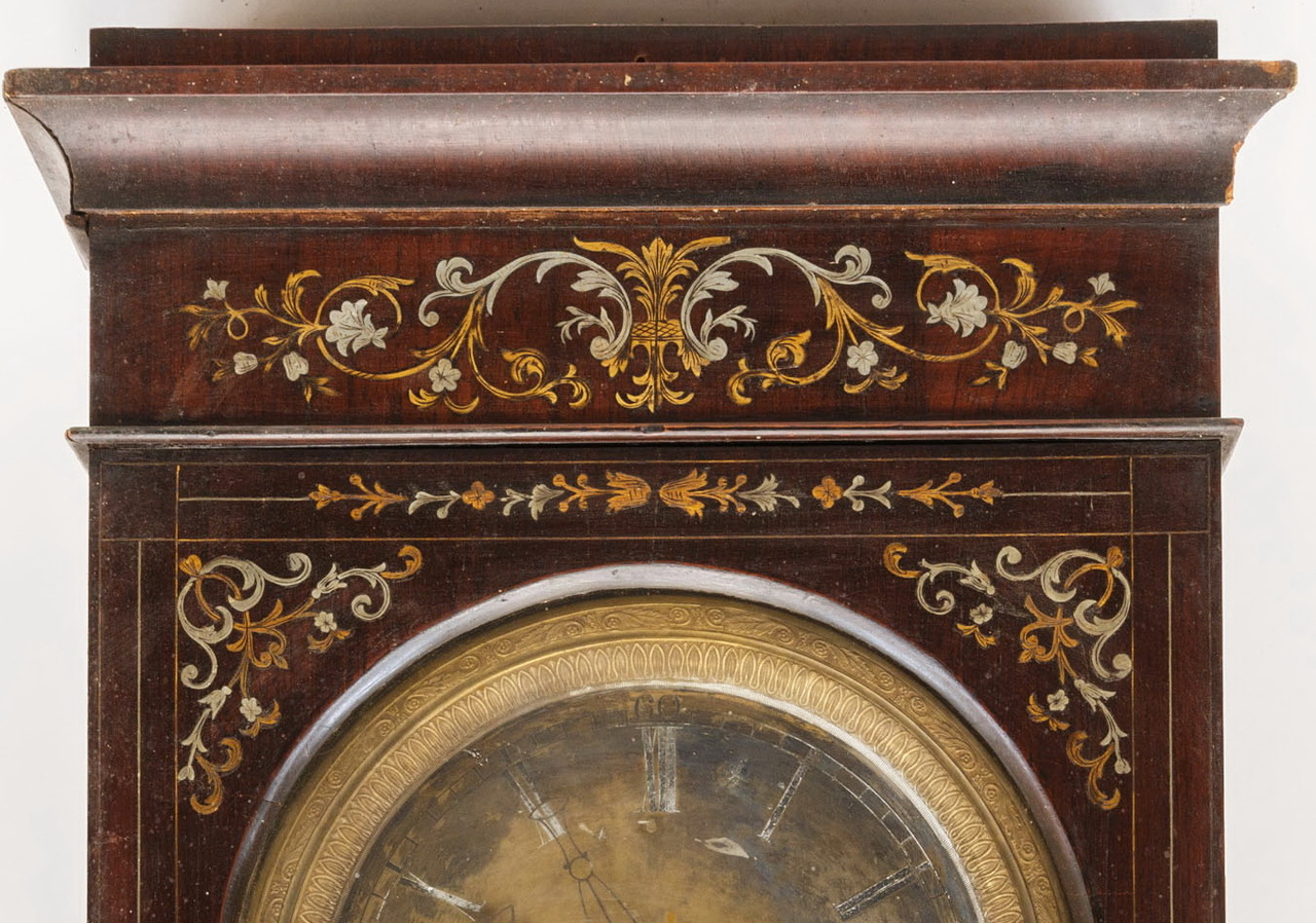

Не знаю, были или нет. Фото только такие.

Миша, интересные часы, мастера Сковикова, скорее всего.
Относительно подгравировки не знаю, латунь ооочень тонкая на инкрустации, видимо не раз уже шлифовалась. Даже намеков на гравировку не видно, на стойках двери шпон местами до основания протерт (((

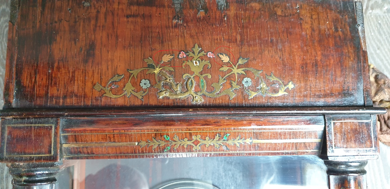

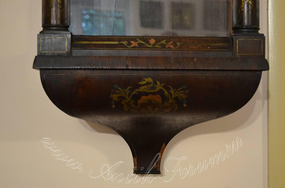

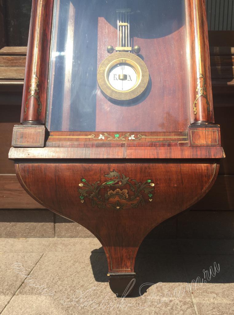

Интересный рисунок.

Птица Гамаюн, или Сирин?

Кстати да, любопытно. Птицы эти изображаются с хохолком на голове, а таких не так много. Скорее всего, это свиристель:
https://youtu.be/MjfPmhvQ-Qo
Или, даже более вероятно, голубая сойка:

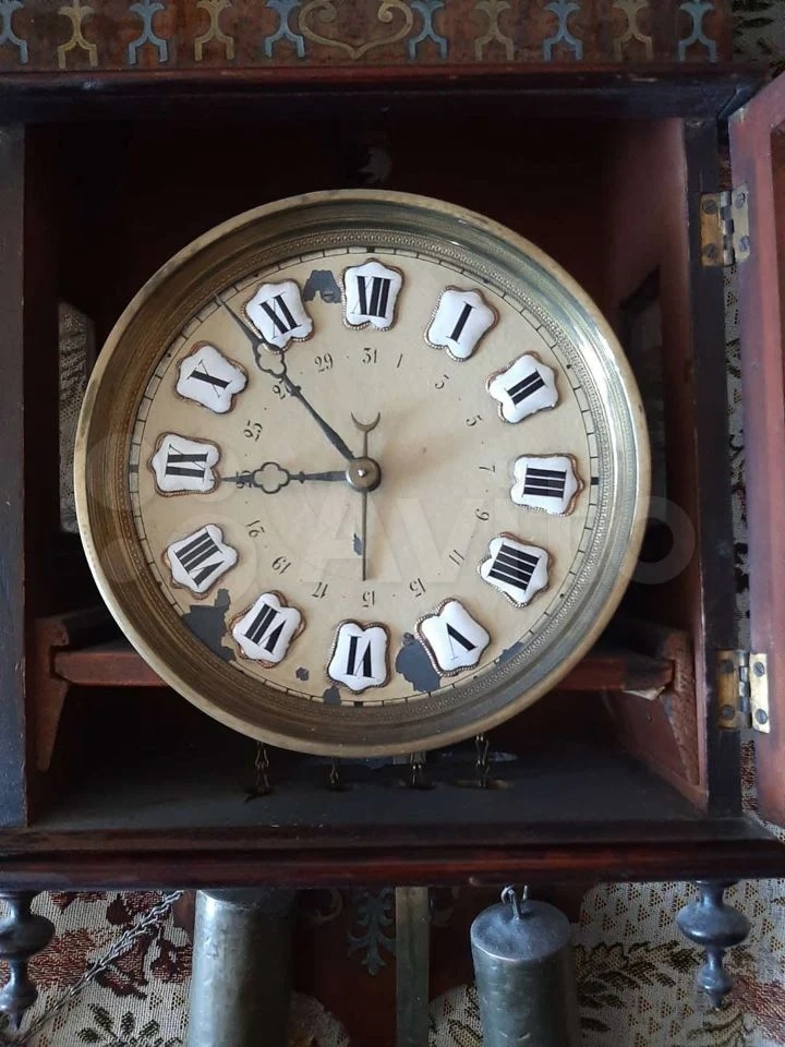

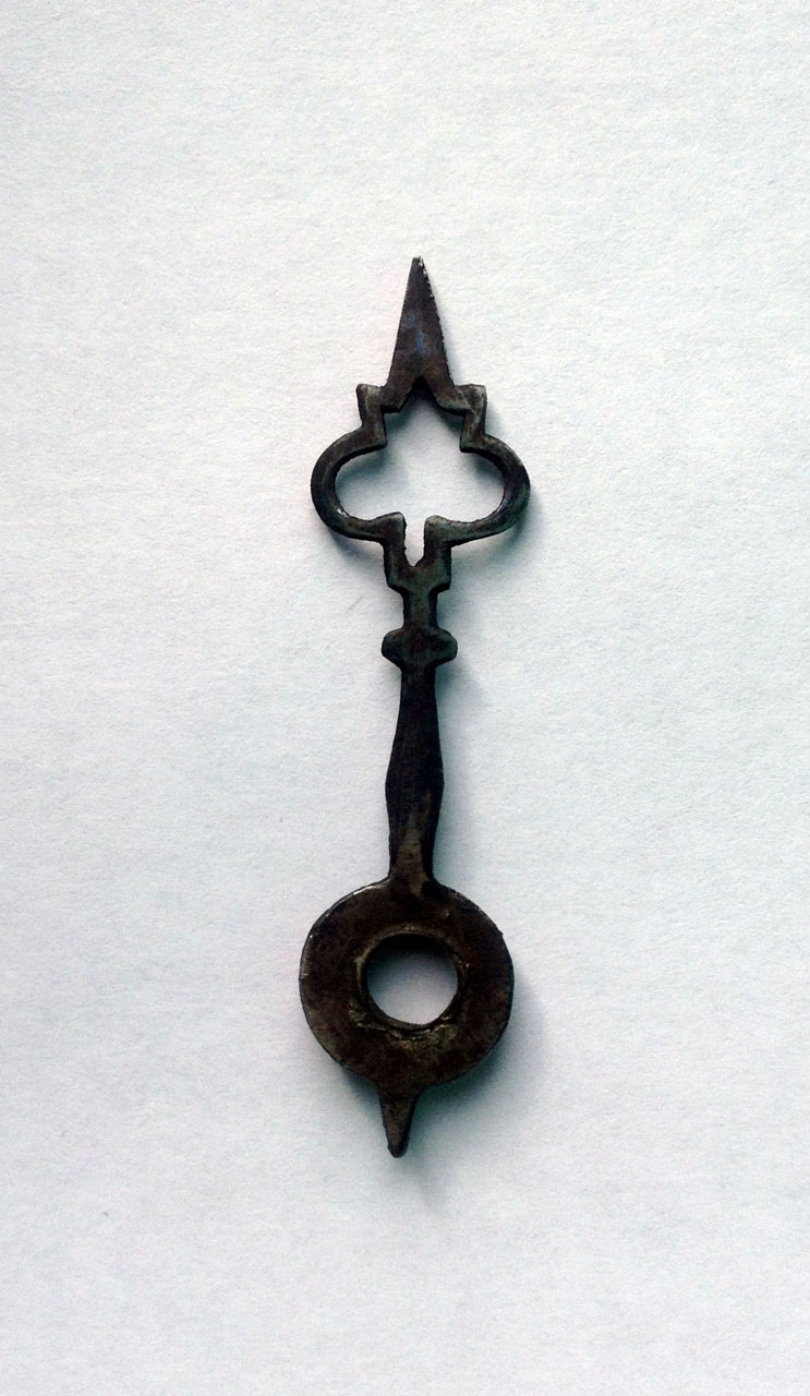

Вот такая часовая стрелка на недельных ходиках. Минутная утеряна. Бегло пробежался по теме, подобных не нашел. Помогите определиться, понимаю, что можно просто вытянуть часовую, но хотелось бы аутентичности
