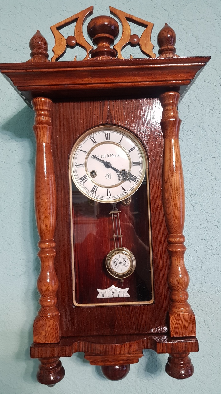

Мои первые часы.Нажмите на изображение для увеличения
На самом деле цвет коричневый, тлф искажает.

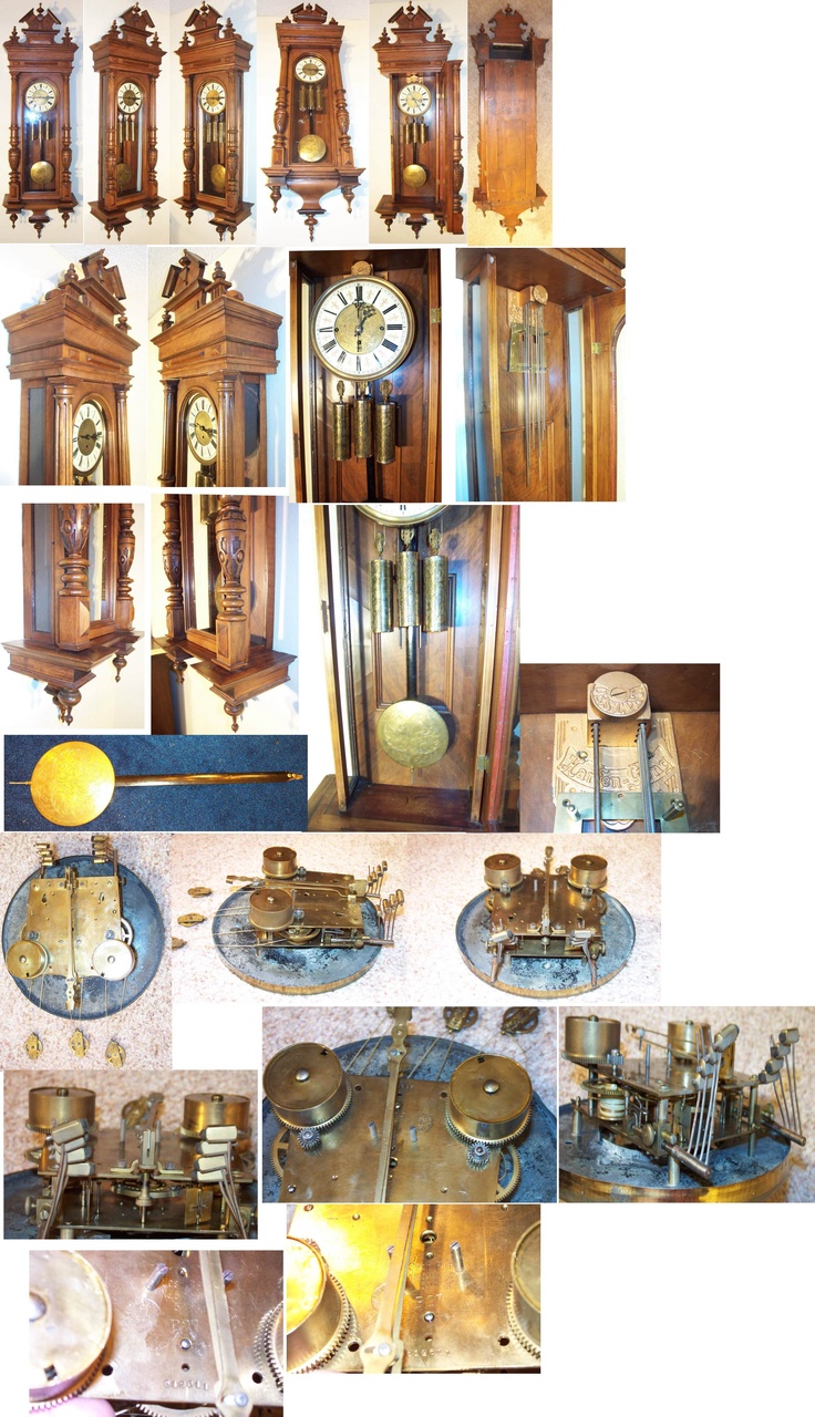

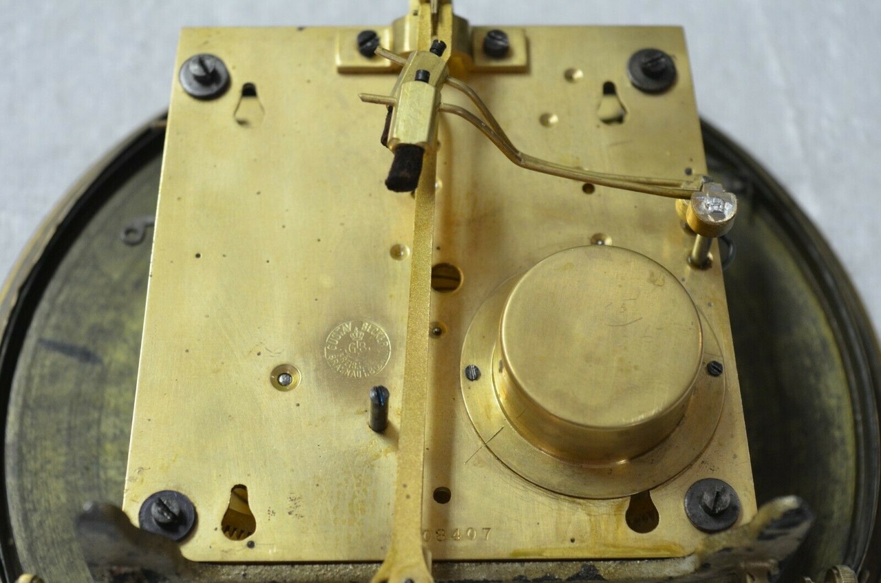

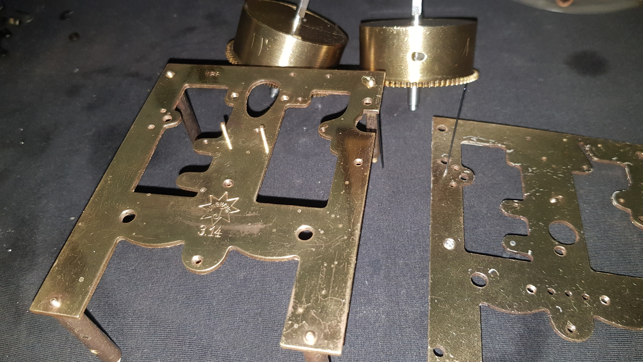

В другой теме разместила жильные австрийские часы GB с достоинствами в виде интересного механизма с дополнительными барабанами и большим количеством изящных аппликаций http://forum.watch.ru/showpost.php?p...&postcount=260
Вспомнила, что у меня в базе данных есть несколько подобных механизмов:
Самый ранний механизм конца 1905 года, самый поздний конца 1912 года.

Обратила внимание, что более поздние барабаны спустились вниз механизма.
Я точно знаю, что мелькали (давно) и на нашем форуме такие GB.
Как работают эти барабаны плохо понимаю. Можно, конечно, поискать следы патентов, но это для меня сложно, т.к. надо искать на австрийской стороне.
С уважением, Татьяна

Сообщение от TatynaS Посмотреть сообщение

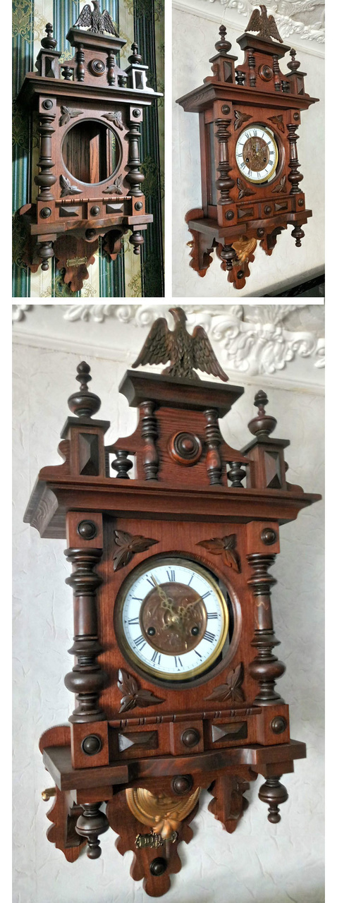

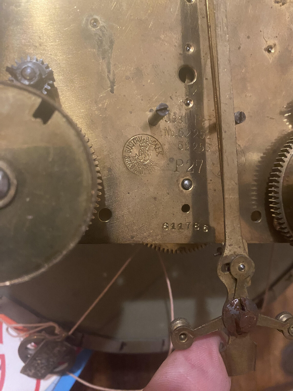

Татьяна, спасибо, очень интересная конструкция. Но австрийские патенты, изображенные на платине (52252 и 52253), по всей видимости, не относятся к устройству дополнительных усиливающих пружин, так как присутствуют и на механизмах без них, вот, к примеру: https://webcache.googleusercontent.c...ml&hl=ru&gl=ru
Скорее всего, эти патенты относятся к хитрому приводу молоточков боя для более эффективной их работы с вертикальными гонгами.
Собственно и "бустерные", усиливающие пружины были применены для этой же цели, они устанавливались только на боевые части механизмов (у четвертных с тремя гирями - на бой часов и бой четвертей, а у "половинок" на бой, ходовая часть оставалась без изменений) и служили для того, чтобы усиливать крутящий момент в приводе используемых в часах вертикальных молоточков.
Горизонтальный молоточек, который бьет по обычному, пружинному гонгу, надо только приподнять, а падает он под собственным весом. Здесь же струнные гонги вертикальные, соответственно и молоточек расположен вертикально, для того, чтобы он ударял по гонгу, применяются специальные пружинки, соответственно механизму приходится еще и преодолевать сопротивление этих пружинок для взвода молоточков. Из-за этого и требуется дополнительная сила от накладных барабанов.
Джон Хабби на NAWCC пишет (https://mb.nawcc.org/threads/gustav-...eights.145654/), что в книге Кошмана утверждалось, дескать такие механизмы с дополнительными бустерными барабанами не пошли в серию, были лишь выпущены прототипы. Скорее всего это не так, учитывая количество экземпляров, которые уже известны, да и длительность выпуска, но серия была совсем небольшой.

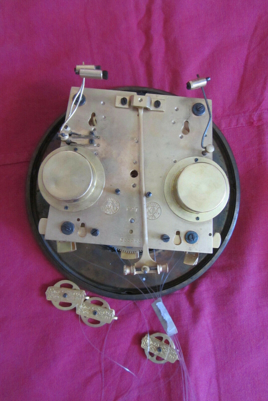

Вам что конкретно нужно-то, Вы сформулируйте. Корпус под механизм? Тогда фото механизма в студию, может у кого-то даже в загашнике лежит корпус, ну или подскажут где на авито есть.
С уважением,
Олег
Механизм и маятник такой как на этом фото. Корпус от советских часов. Фото под рукой нет.
А корпус хочу как на другом фото где несколько видов.
