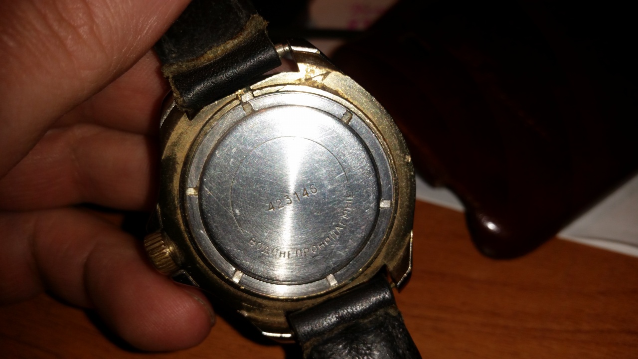

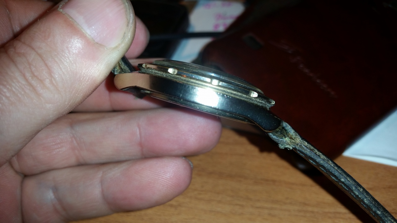

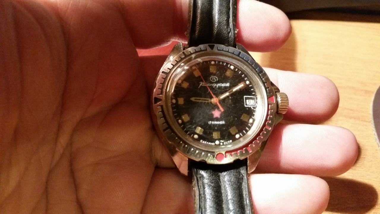

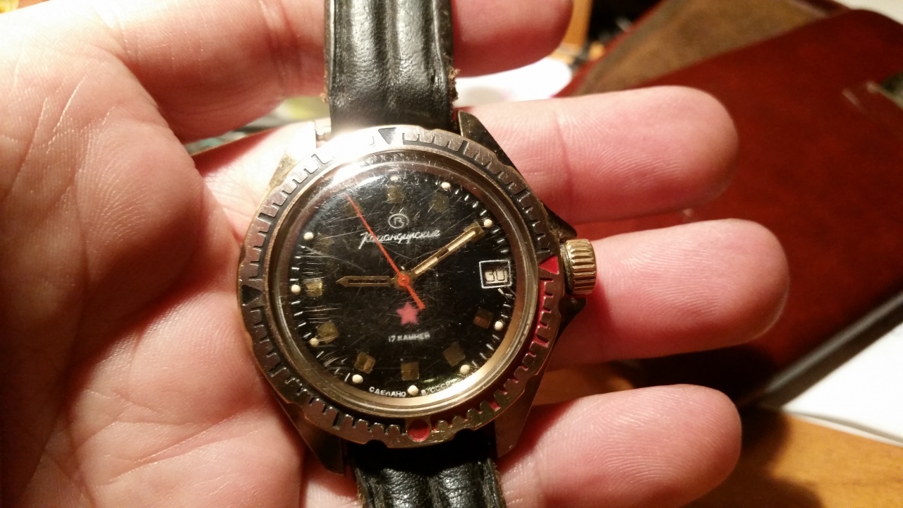

Уважаемые знатоки .( тут в шкафчике ) нашел вот такое чудо . реставрировать наверно нет смысла а вот цефер поставить в 710 корпус и поставить мех с автоподзаводом . ну и стрелки поставить другие . СКАЖИТЕ это возможно? ну и посоветуйте насчет стрелок. буду делать первый раз а может лучше к часовщику обратиться.

Люм восстановить, корпус найти легко (хром),мех. с автоподзаводом не пойдет, можно просто все внутренности кинуть в 710-й.
