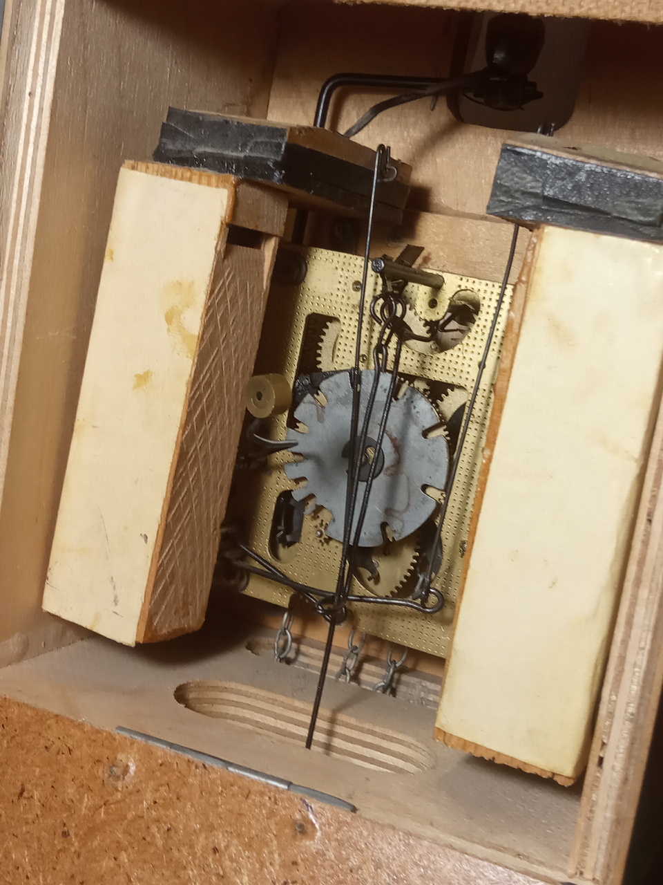

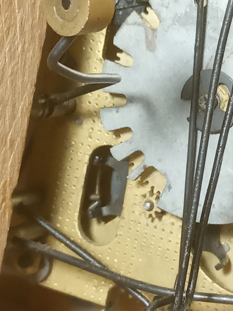

Друзья, поделитесь, пожалуйста, толковым видео или руководством по настрою боя в часах с кукушкой. Где-то я накосячила; в тест-режиме бой работает исправно, а после монтирования в корпус механизм клинит: крючок не входит в паз, и вся система боя "зависает", с трудом прокручиваясь вперед и назад. Разбираю из корпуса, и снова работает. Ракже не могу понять в таком моменте: при первичном разборе механизма не было возможности извлечь направляющие солдатиков, у направляющей первого "ку" с длинной палочкой был под сильным углом загнут нижний колок (что ближе к лицевой платине). Вернула его в исходную позицию "прямо" (не до идеала), и только тогда смогла извлечь для промывки и чистки (до сих пор входит в пазы при установке с некоторым трудом). Когда механизм без корпуса, стоит на столе, гирьки с края стола свисают, все движется: поднимаются лапки, идет бой, все как на обучающих видео. Причину клина понять не могу. Кукушка застывает в выдвинутой позиции с открытой дверкой. Сами часы ходят. Мне нужно понять, в чем моя ошибка. И еще вопрос: при разборе мне не удается снять маленький триб, что с обратной стороны барабана боя. Его совершенно невозможно снять, что я только не делала! Боюсь повредить его. Приходится собирать механизм очень аккуратно. Что делать с трибом? Как его снять? Знаю, что настройка боя - дело сложное и не быстрое. Вот порадовалась что работает, а, выходит, преждевременно. Не судите бестолковую. Очень нуждаюсь в помощи. Фото механизма смогу выложить вечером. С уважением, Ксения

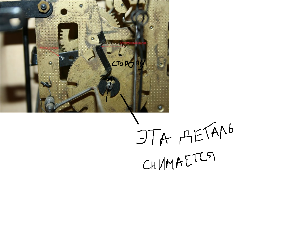

Видео надо, что происходит и тему всю прочитайте здесь объяснялся ремонт механизмов 83104/93104. http://forum.watch.ru/showpost.php?p...23&postcount=8

Добралась до дома, постаралась детально все фотографировать и сделала 2 видео. Дополню еще: у свистков поводки одинаковой длины. Я читала в этой ветке, что должны быть разной, но у меня они идентичны. Также гуляет триб часовой, на который стрелки насаживаются. При сборке соседний триб фиксируется шайбой со стерженьком-фиксатором, а само центральное колесо - сцепляется непрочно. То есть держится, то просится "покинуть чат", и стрелка часовая повисает, не смотря на затянутые шайбочки. Фото и видео по ссылке вконтакте - это моя группа с рисунками, открытая, в посте собрала все видеоматериалы по проблеме. На фото часы в заклиневшем состоянии. Помогите нам с кукушоночком, мы с ним уж сроднились)

Там прорезь, снимаете меха проворачиваете и вытаскиваете. На 9 минуте вытаскивают ваши рычаги https://www.youtube.com/watch?v=En7oRIGdoUc

Так я так и вытаскивала! Поворот, и они проходят в прорезь... Я их не гнула! Я пересмотрела кучу видео по сборке и разборке моих часов.. Везде колки ровные... (( а тут никак не вынуть, и когда их поворачиваешь на свои места, получается ерунда(( и в частности по этому видео делала тоже, там даже под ним мои комментарии одни из последних с диалогом (( но у автора все прямое!!! А у меня вот.. (( как вынуть было если палочка согнута буквой г??? Крючком?? Она и повернуться не давала. Не понимаю(
