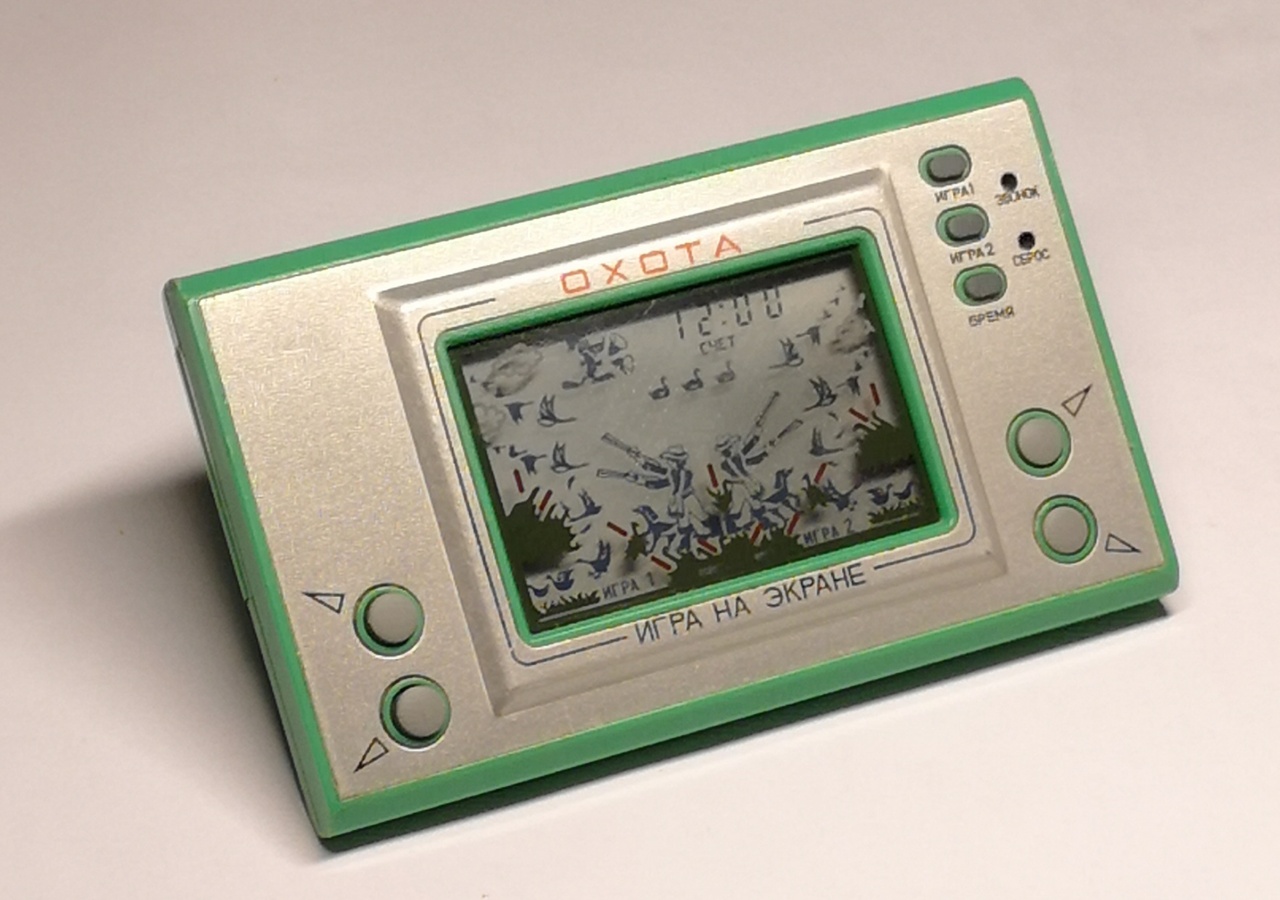

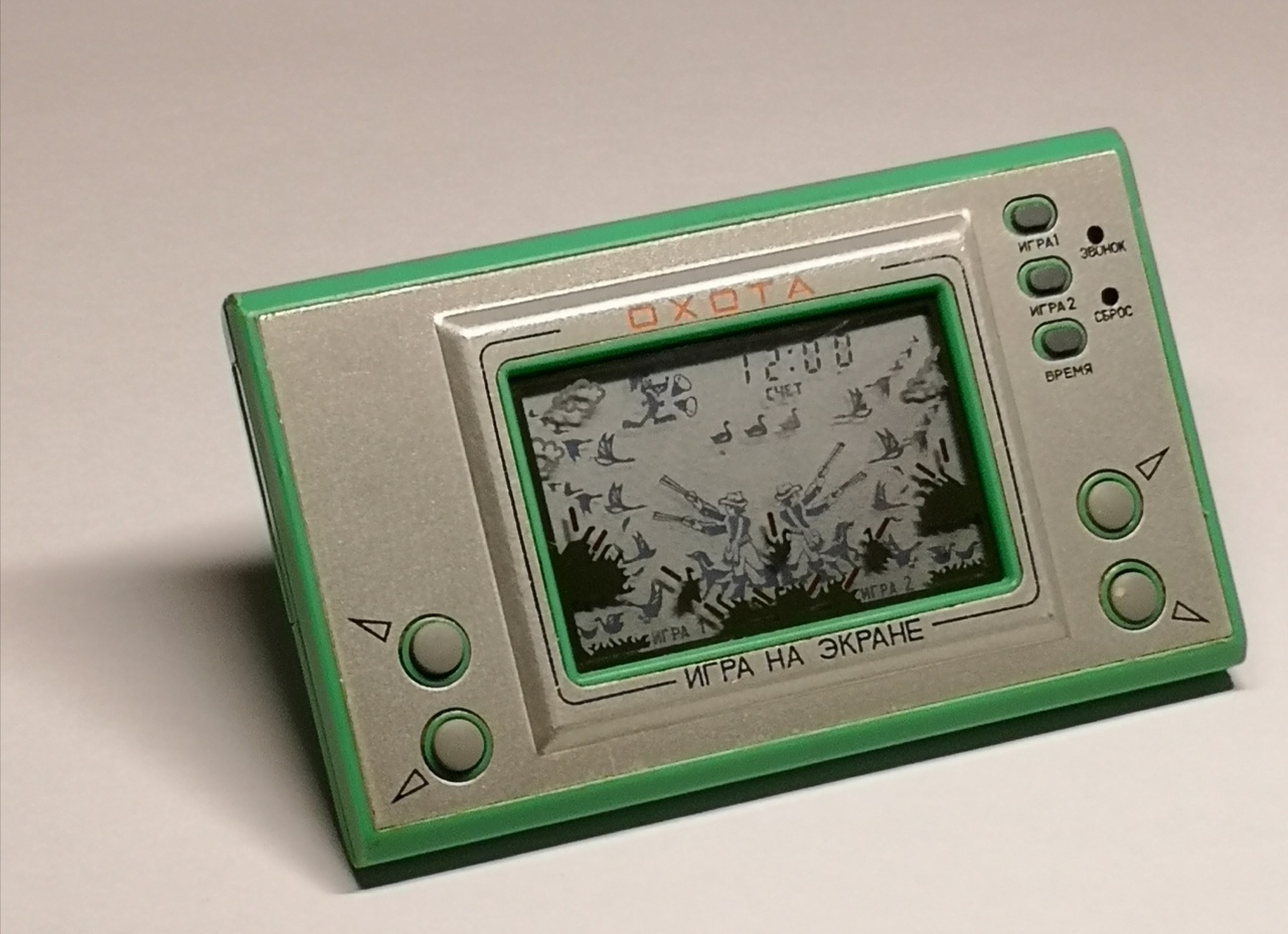

Валялась у меня Охота без экрана. И, наконец, купил по случаю донора. Стал менять экран и удивился - впервые увидел экран Охота с наклеенным задним поляризатором. Второй раз удивился, когда при сборке, как обычно приложил передний поляризатор чтобы определить сторону установки. Вне зависимости от стороны поляризатора инверсии не было. Ну ладно, собрал как есть (фото 1) но загадка покоя не давала.
Снова разобрал, присмотрелся и увидел, что задний поляризатор наклеен задом наперёд. Повозился, отклеил и поставил правильно. Но особой разницы в изображении не заметил (фото 2).

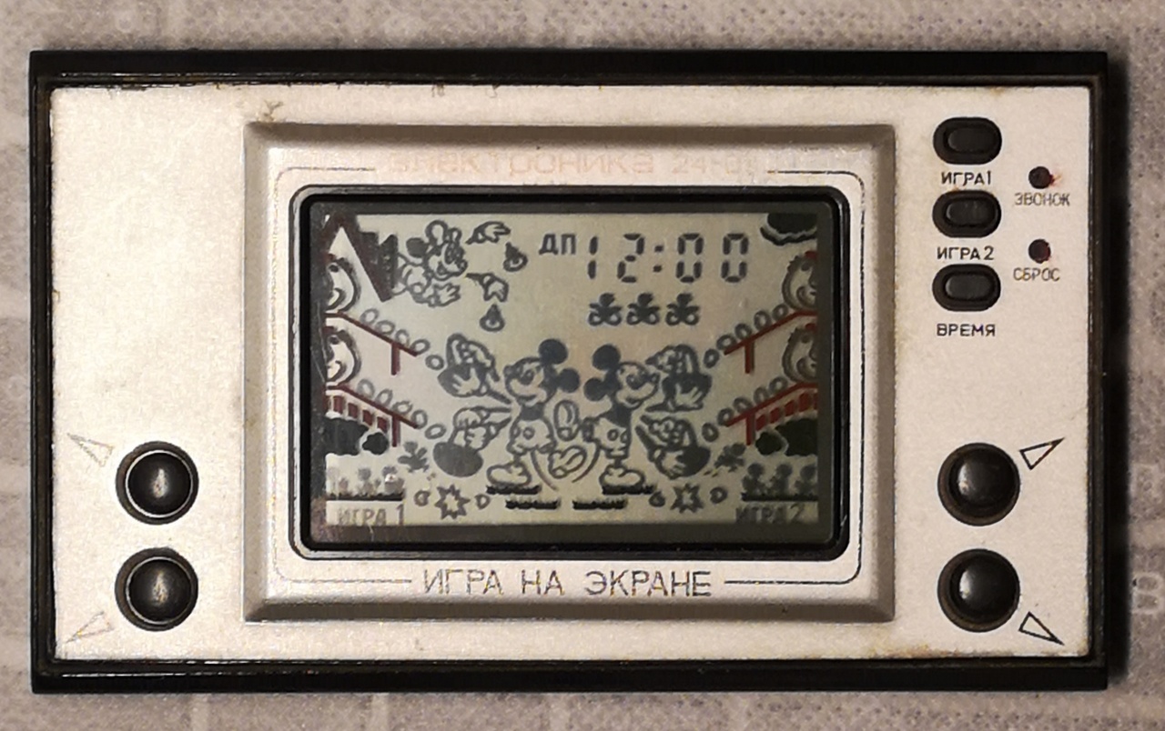

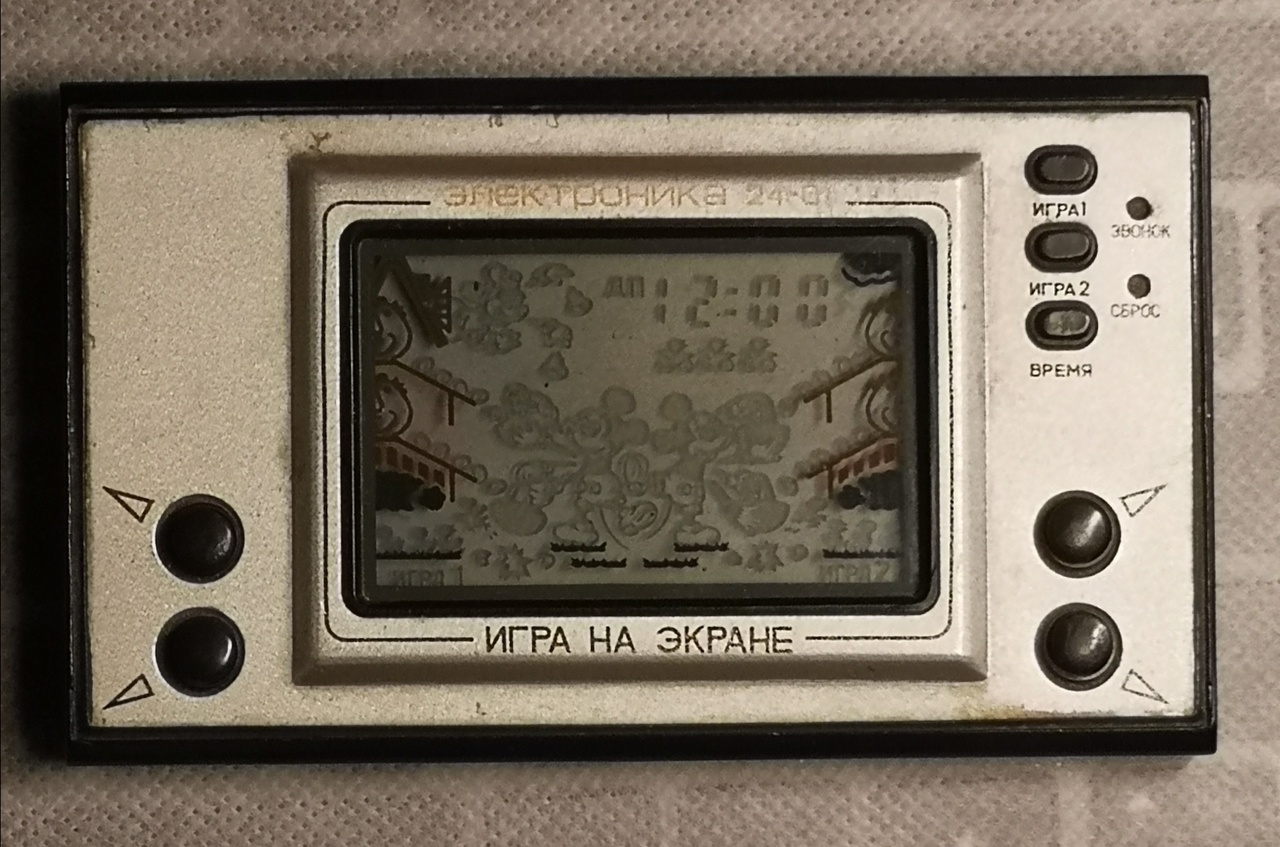

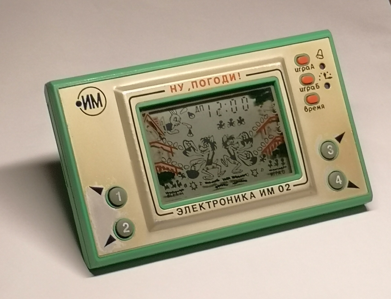

Странно - мне как-то попадался Микки Маус с перевёрнутым задним поляризатором, так разница была огромная (фото 3 и фото 4)

Если у прямоугольного поляризатора плоскость поляризации параллельна паре сторон, то его переворачивание обратной стороной ничего не изменит. Если же она расположена под углом в 45 градусов, то переворачивание обратной стороной будет равносильно повороту на 90 градусов. Возможно, дело в этом.
