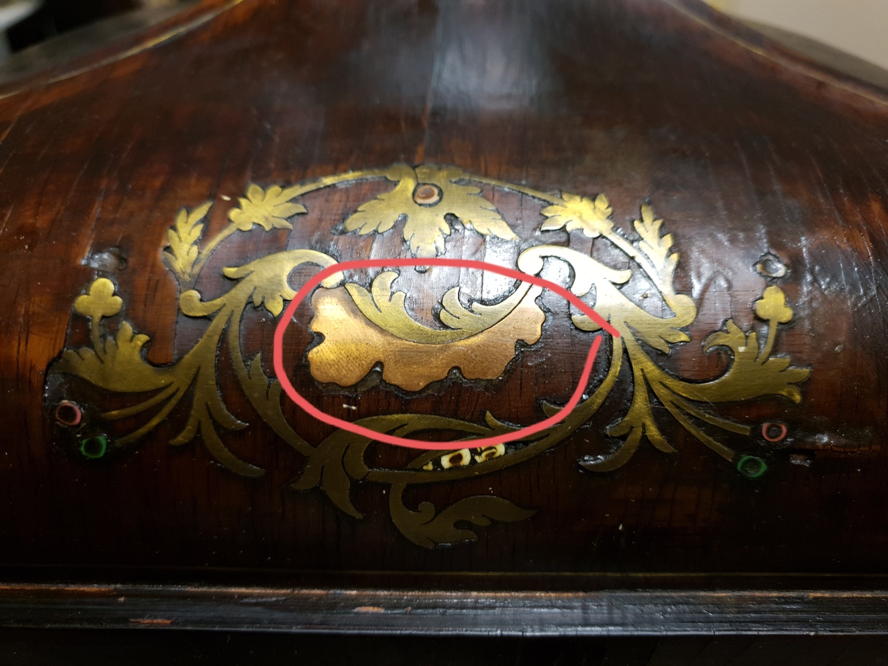

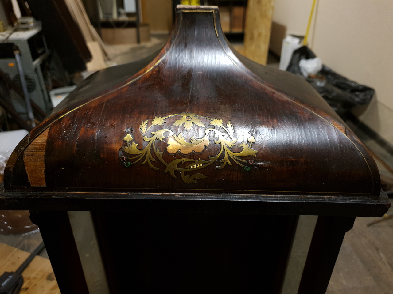

Коллеги, назрел небольшой вопрос по инкрустации.
Есть подозрение, что обведенный элемент из меди, новодел.
Подозреваю, что он должен быть из цинака?
Тем более, что медных элементов нигде больше нет на часах, а цинк есть на верхней инкрустации.

Сообщение от Master71 Посмотреть сообщение
Владимир, приветствую! Посмотрите внимательно, цинк или медь присутствуют на других элементах коруса? Если меди нигде нет, то и внизу ее быть не должно.
