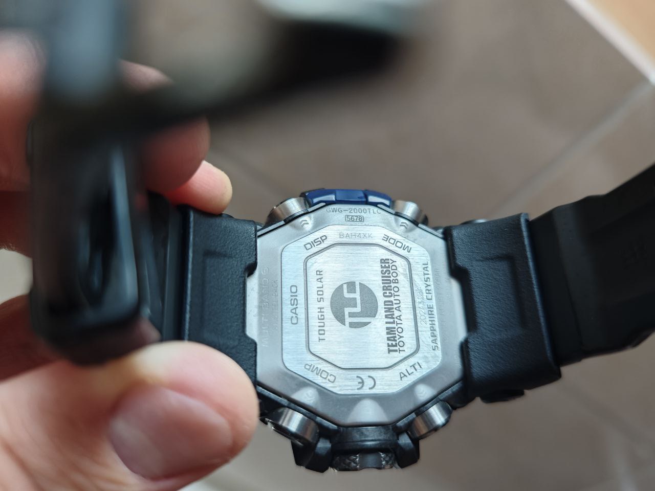

Спасибо. Подскажите, а где тогда искать серийный номер?

Сообщение от Wolf24 Посмотреть сообщение
Скорее всего там, где написана модель и номер модуля, между надписями DISP и MODE

Сообщение от stepbl4 Посмотреть сообщение
Тогда он BAH4XK. Как-то можно расшифровать его?
Можно. Первые два символа - год и месяц производства, следующие четыре - индивидуальный номер. Только у вас ошибка - не BA, а BN (ноябрь 2021).
https://shockbase.org/watches/serialcode.php
Никаких ошибок. Номер именно BAH4XK. Причем как минимум на 2х часах этой серии номер начинается на BAH4. Опять ничего непонятно)
Фото есть?

Вот фото
Фото есть?
отправил выше

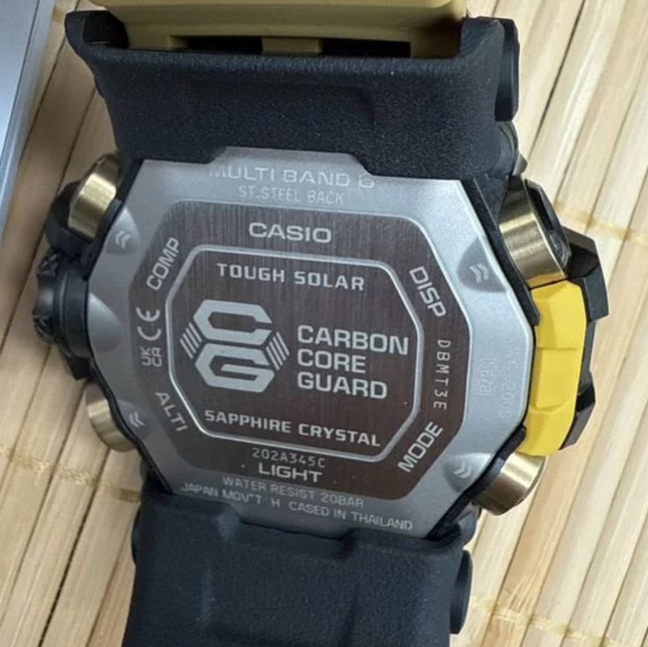

На подделку не похоже.
Судя по всему, Casio поменяли кодировку месяца производства в серийном номере: A - ноябрь, B - декабрь, вместо N и D, соответственно.
В таком виде дата производства в серийном номере и коде партии совпадают.
Для примера (фото с Авито):
202А345С - 11 декабря 2023
DBMT3E - декабрь 2023

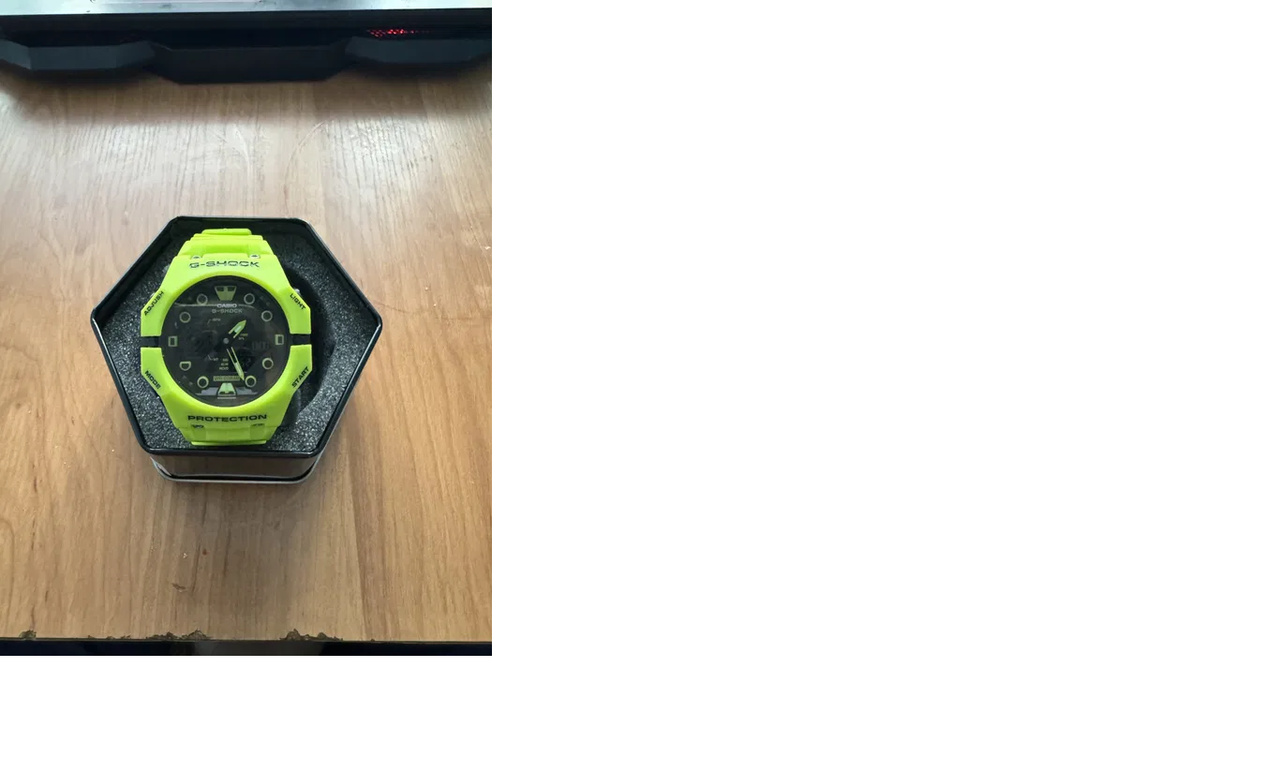

Все добрый день.
Прошу помощи. Нужно определить оригинал часы или подделка. есть только коробка документов нет .
Продавец сам не знает оригинал ли у него т.к ему их просто подарили.
Проверил интернет такого цвета у данной модели нет . Господа . Нужна ваша помощь .
