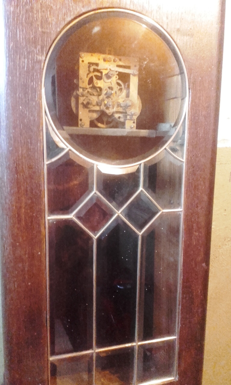

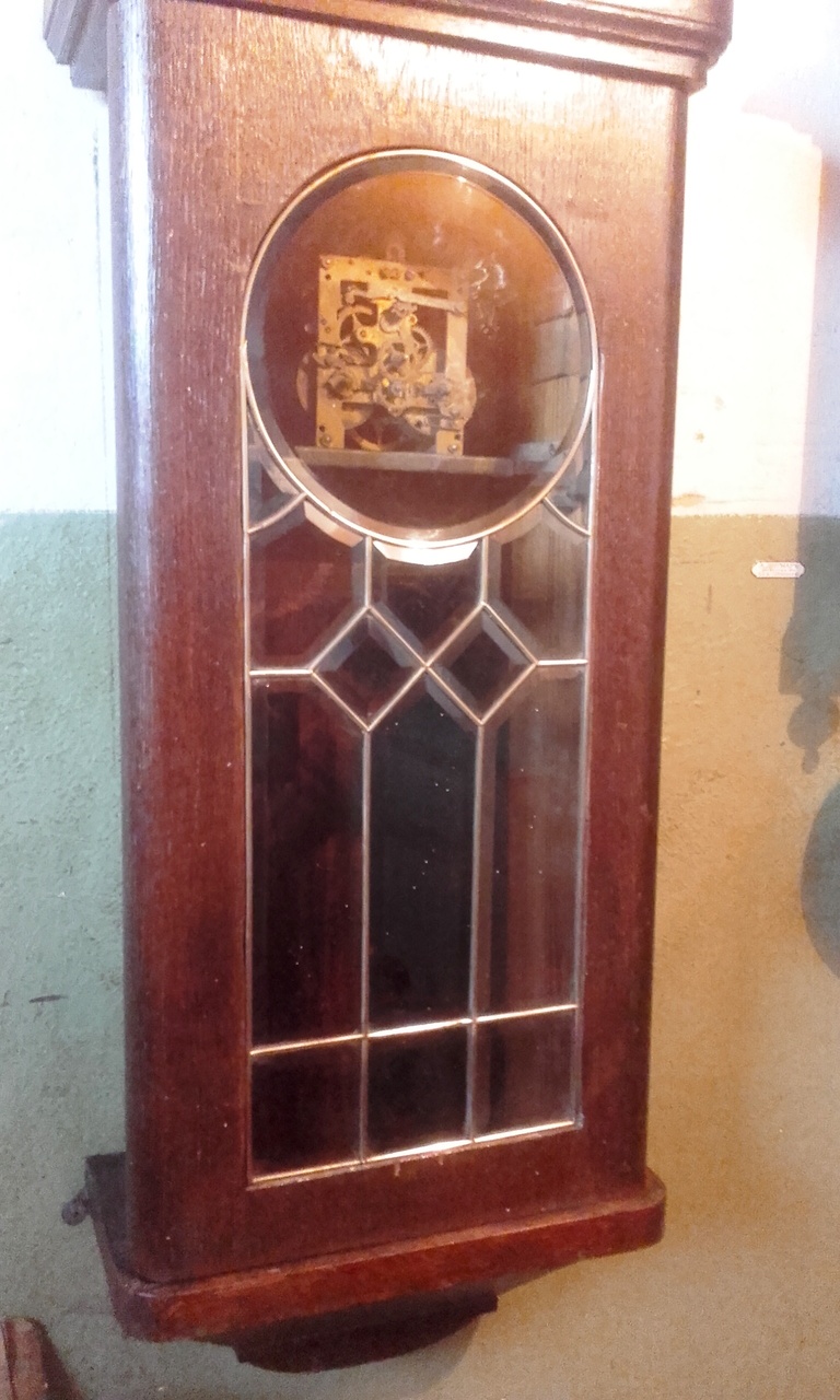

Вот такой Беккер с редким витражом на всю дверь поселился у меня.
14 кусков стекла с фацетом, даже самые маленькие кусочки, как они их шлифовали?
Попадались такие витражи и раньше, но очень редко, всего 2 или 3 раза.

Митрич, ну а как линзы для очков раньше делали вручную, да и вообще любые линзы и оптику? Все человек делать умеет когда научится, говорят, что даже пирамиды все-таки люди построили...

Дело в том что сейчас ни одна мастерская не берётся делать фацет если размер стекла меньше 10 см, и уж тем более не прямоугольной формы.

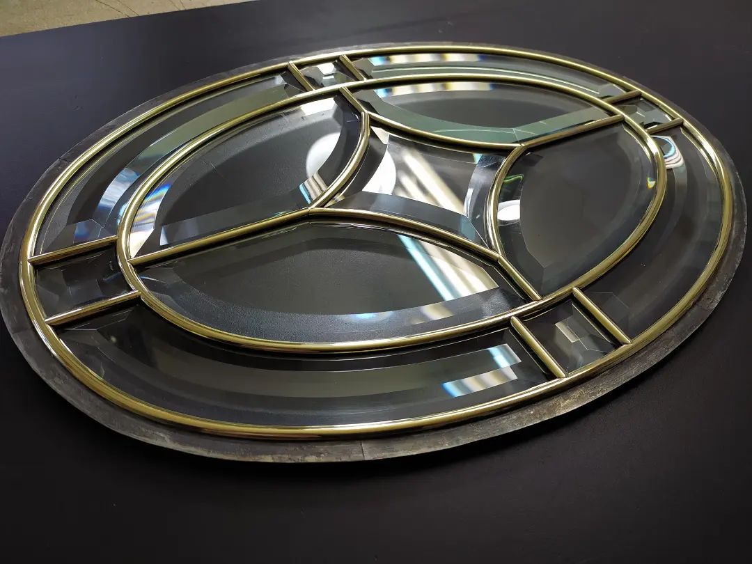

Есть такой человек в Москве, любую стекляшку запилит. Мирослав Белей, загляните в его профиль на вражеском фейсбуке. Такую красоту увидите. Всё вручную, как в старину, всё чинно, благородно.

А он и у нас тут есть:
http://forum.watch.ru/showthread.php...08#post6603008

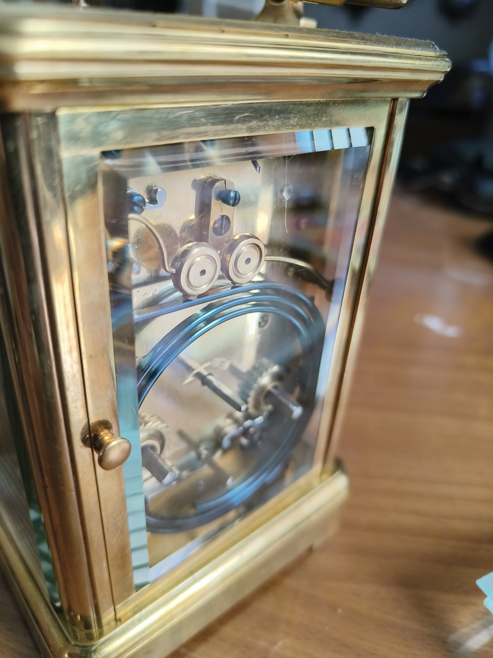

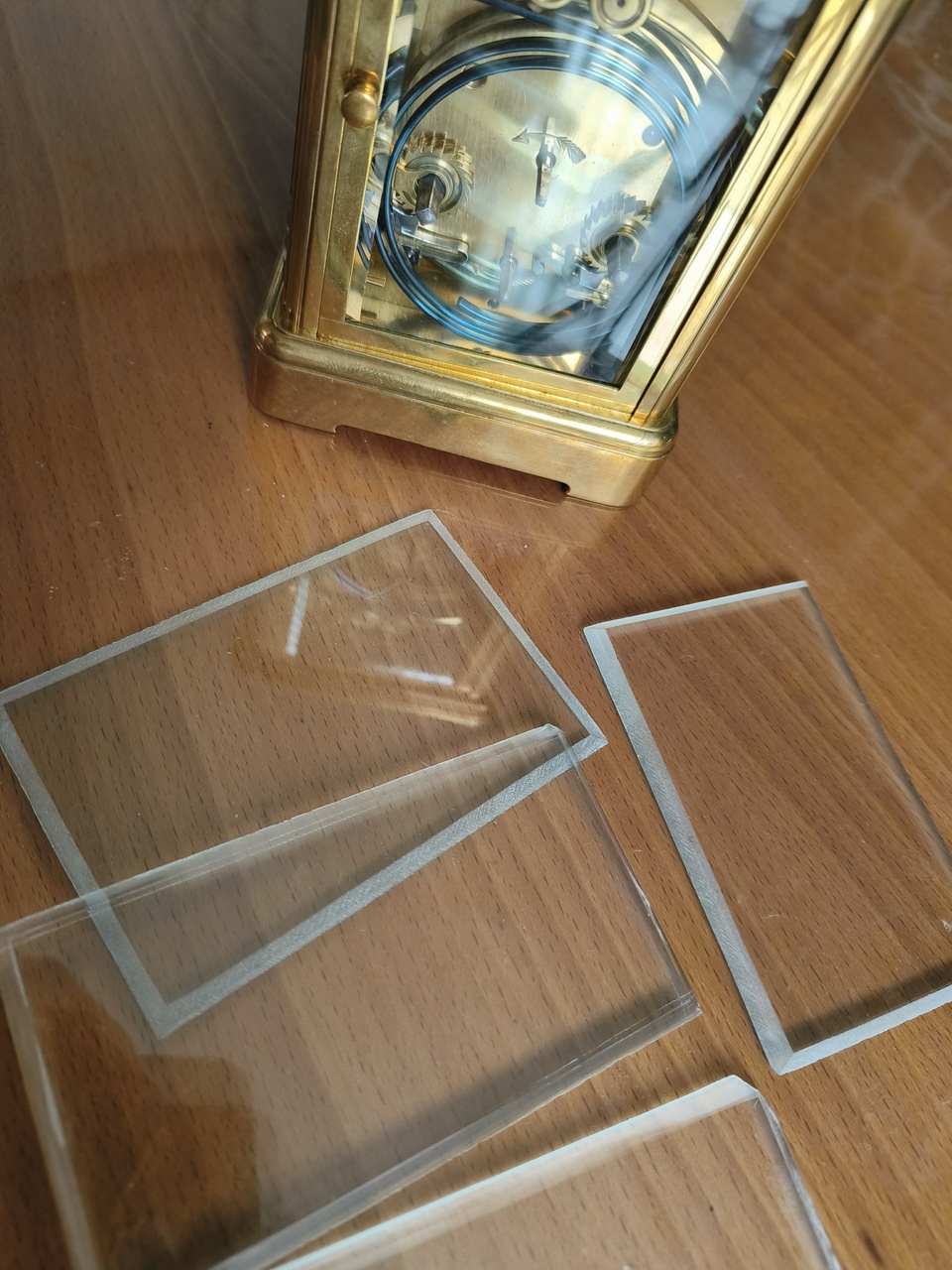

Тоже понадобились стёклышки, не сыскал где сделать, сработал сам, на втором фото брак или тренировочные образцы

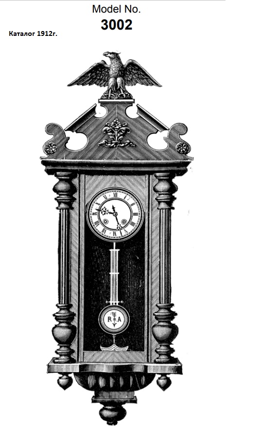

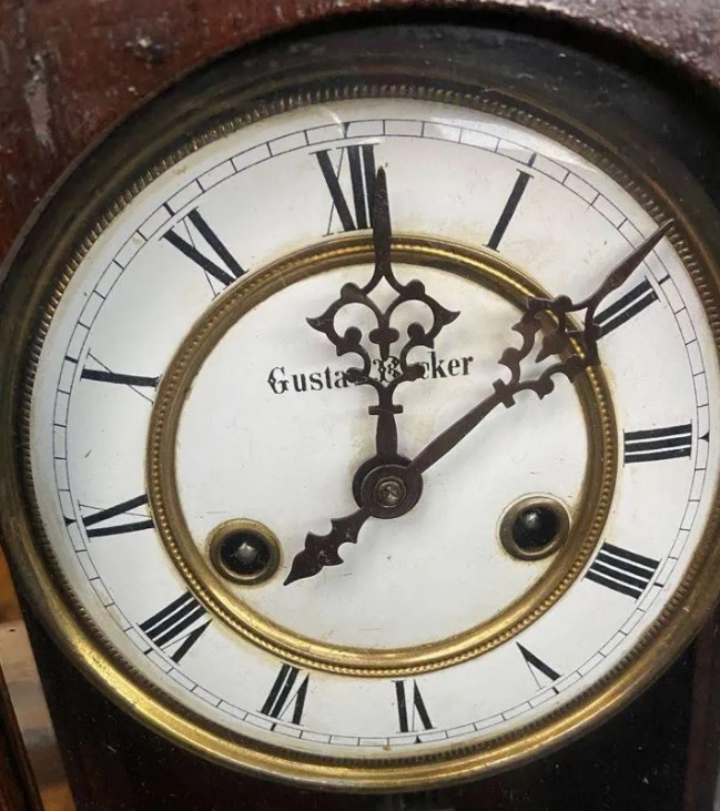

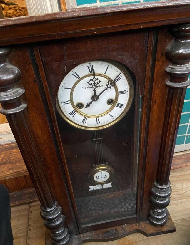

Есть вариант взять Беккера, поеду смотреть.
Из фоток - цифер без якоря...
Название: Цифер текст.jpg
Это нормально? В каталоге только якоря... (
Стрелки бьются, футляра нет...
Ну почти нет...)
