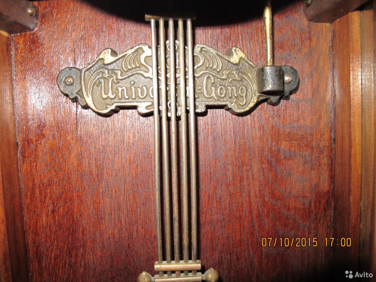

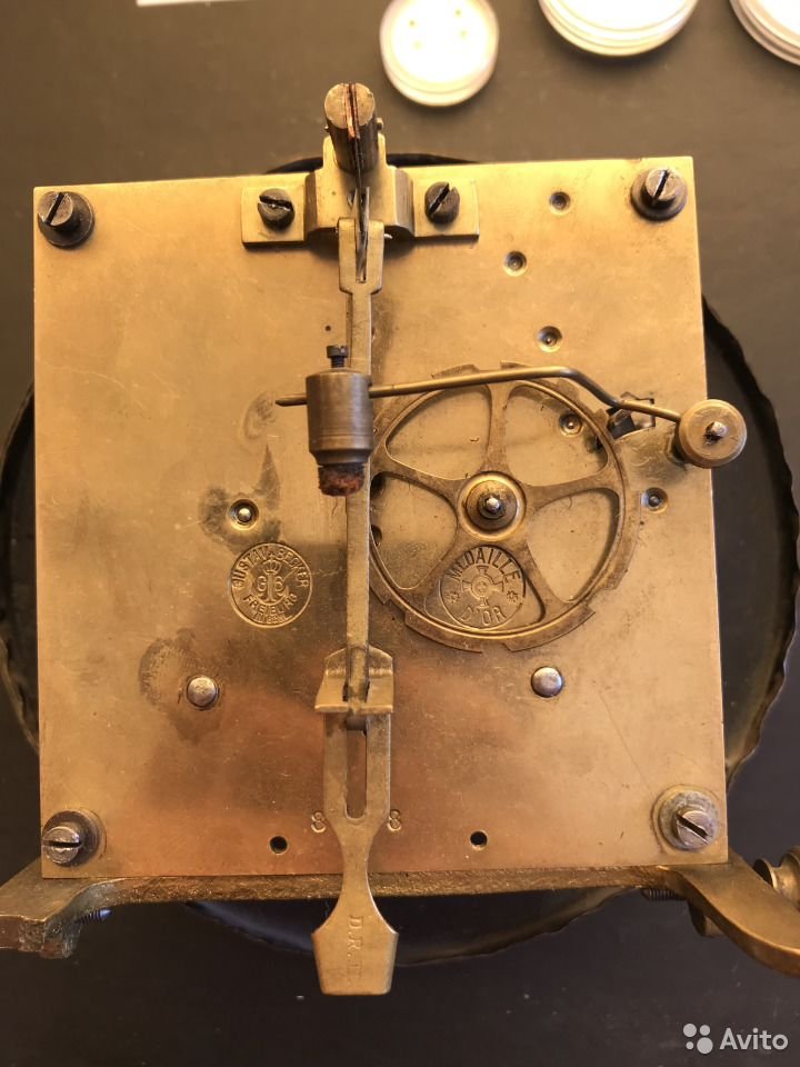

Сообщение от BONBON Посмотреть сообщение

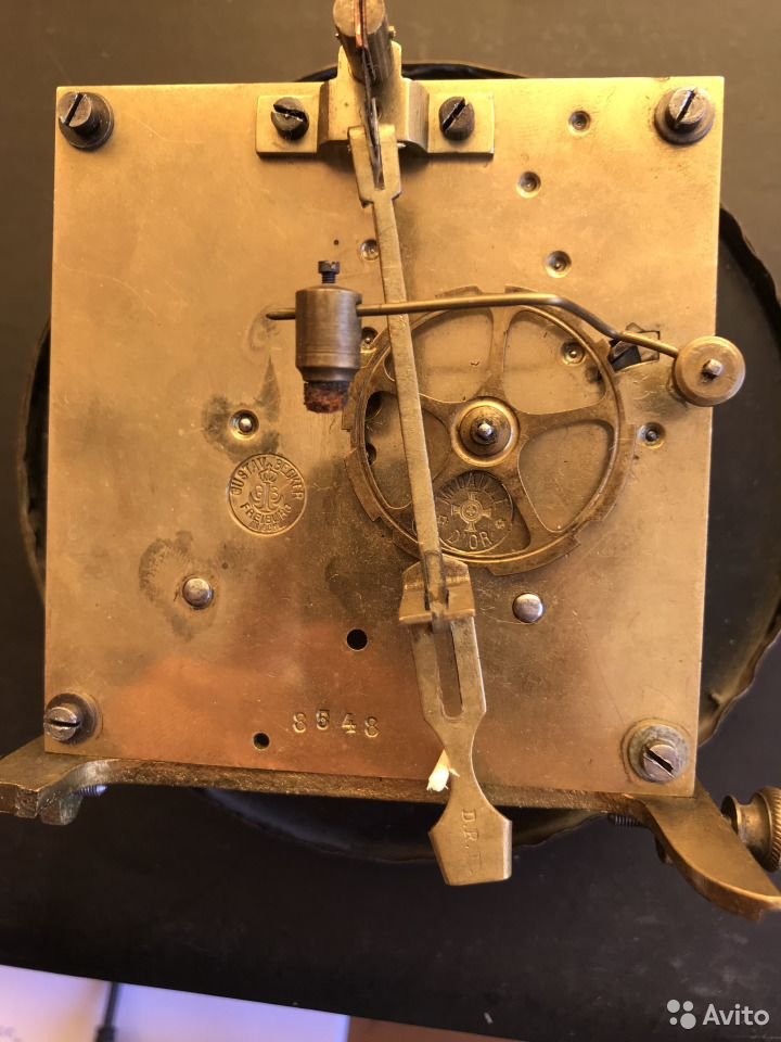

платины не на гайках, а на клиньях.
Я полагаю, что шплинты появились в результате ошибки при сборке после репассажа.
Вот близкий серийный номер:

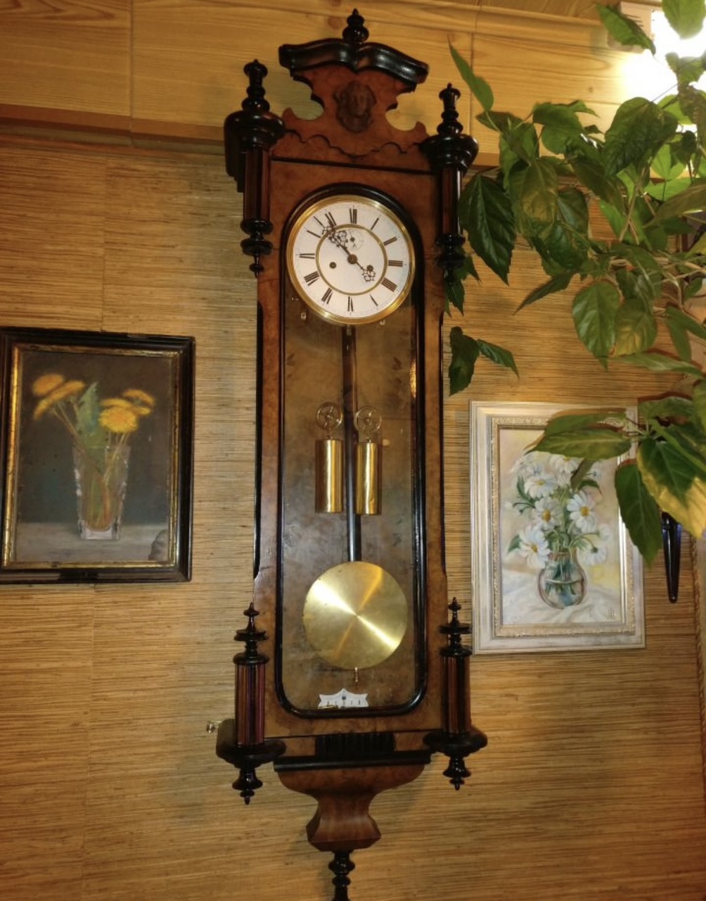

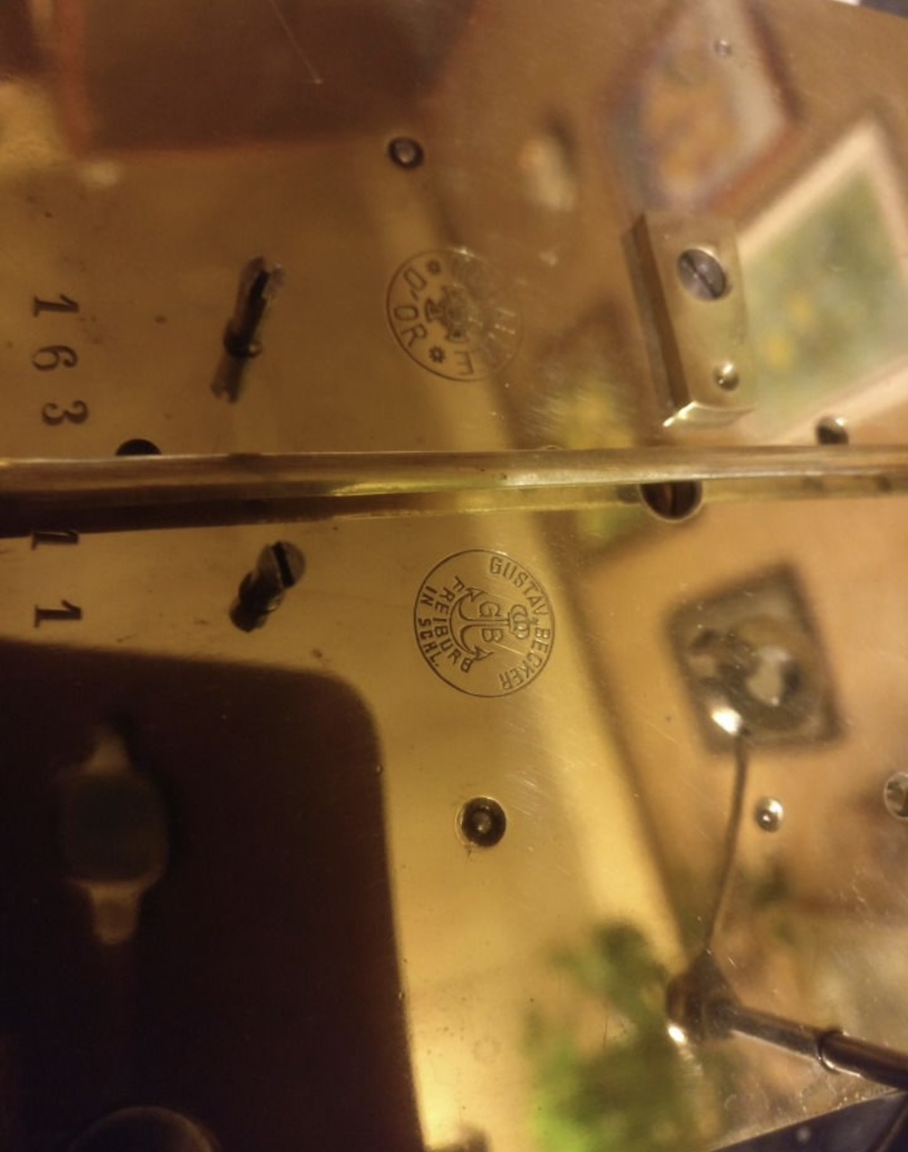

Доброго дня!
Заинтересовали часы, но есть сомнения и нехватка информации…
В каталоге 1912 года такого корпуса нет.
По клеймам можно вывод сделать что механизм выпущен в период с 1875 по 1897 годы, если посмотреть номер, то получается более точная дата 1878 год.
Но вот родной ли корпус?
Возможно, кто-то обладает бОльшими знаниями про модель и характеристики, детали…
Спасибо!
А, чуть не забыл! Если можно - реальная цена!?

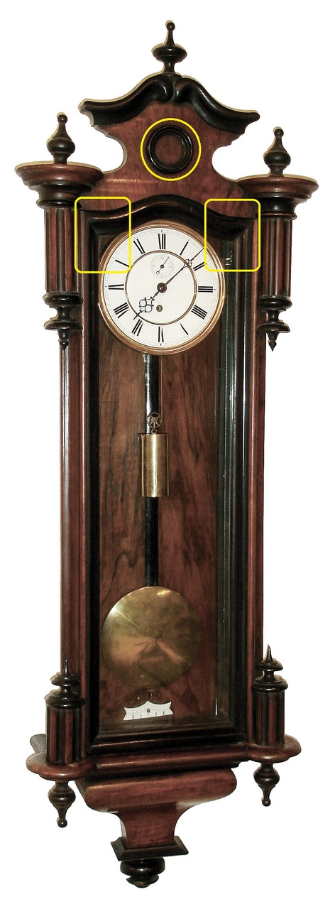

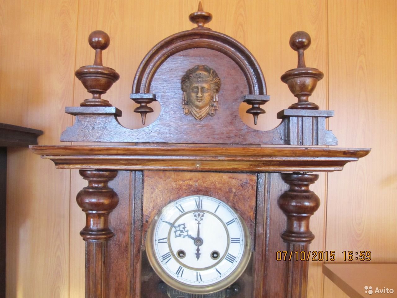

Добрый вечер!
Когда-то составляла галерею корпусов GB http://forum.watch.ru/showpost.php?p...20&postcount=2
Ваш корпус тоже попал в эту галерею, он следует сразу за моделями, которые отличаются от Вашего вариантом:
вместо маскарона - кружок
и верхняя часть на дверце представляет себе не круглую арочку вокруг циферблата, а с пустотами по краям:

Могли быть вариации, а также корпус могли реставрировать, восстановив с теткой На первый взгляд все прилично, я бы попросил еще фото кронштейна держателя механизма и фото оборотной стороны задней стенки.

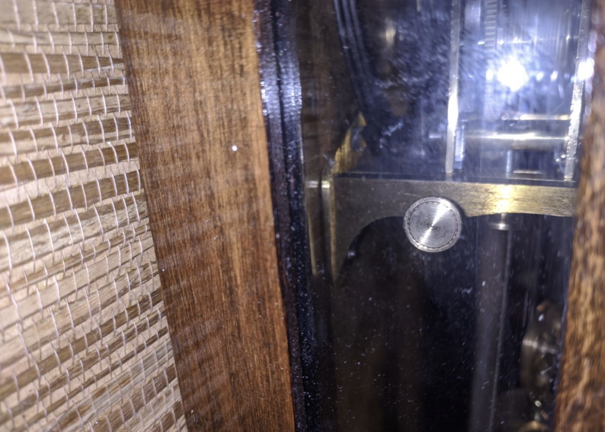

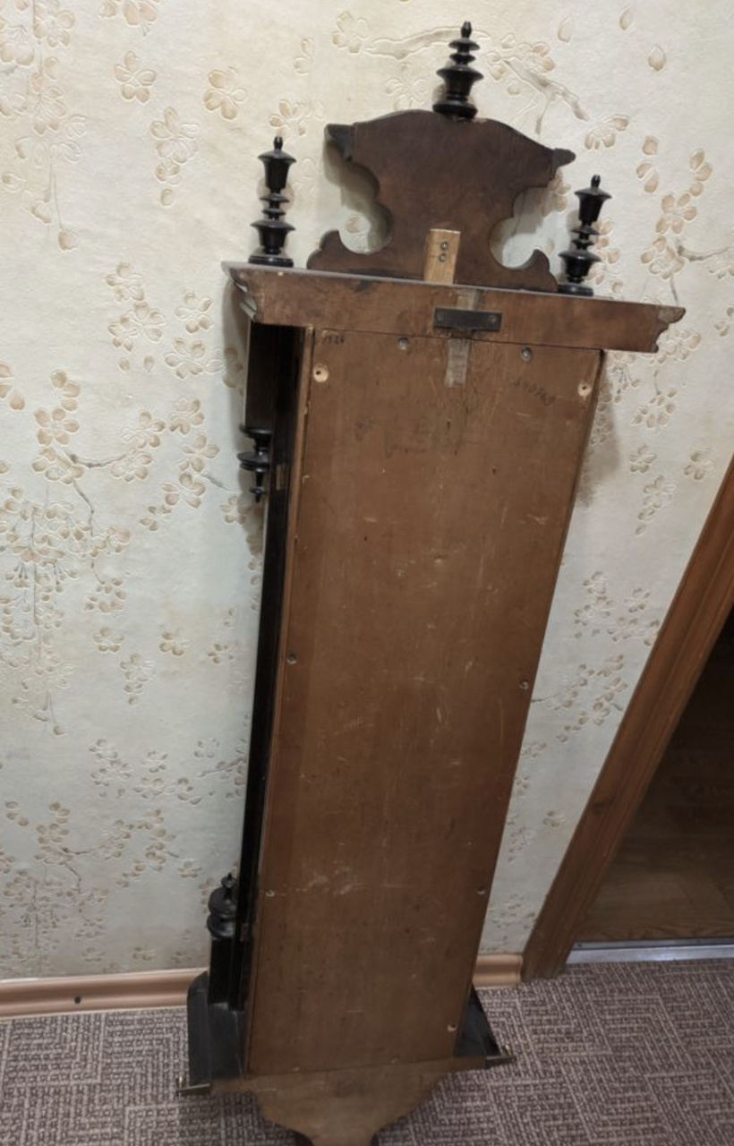

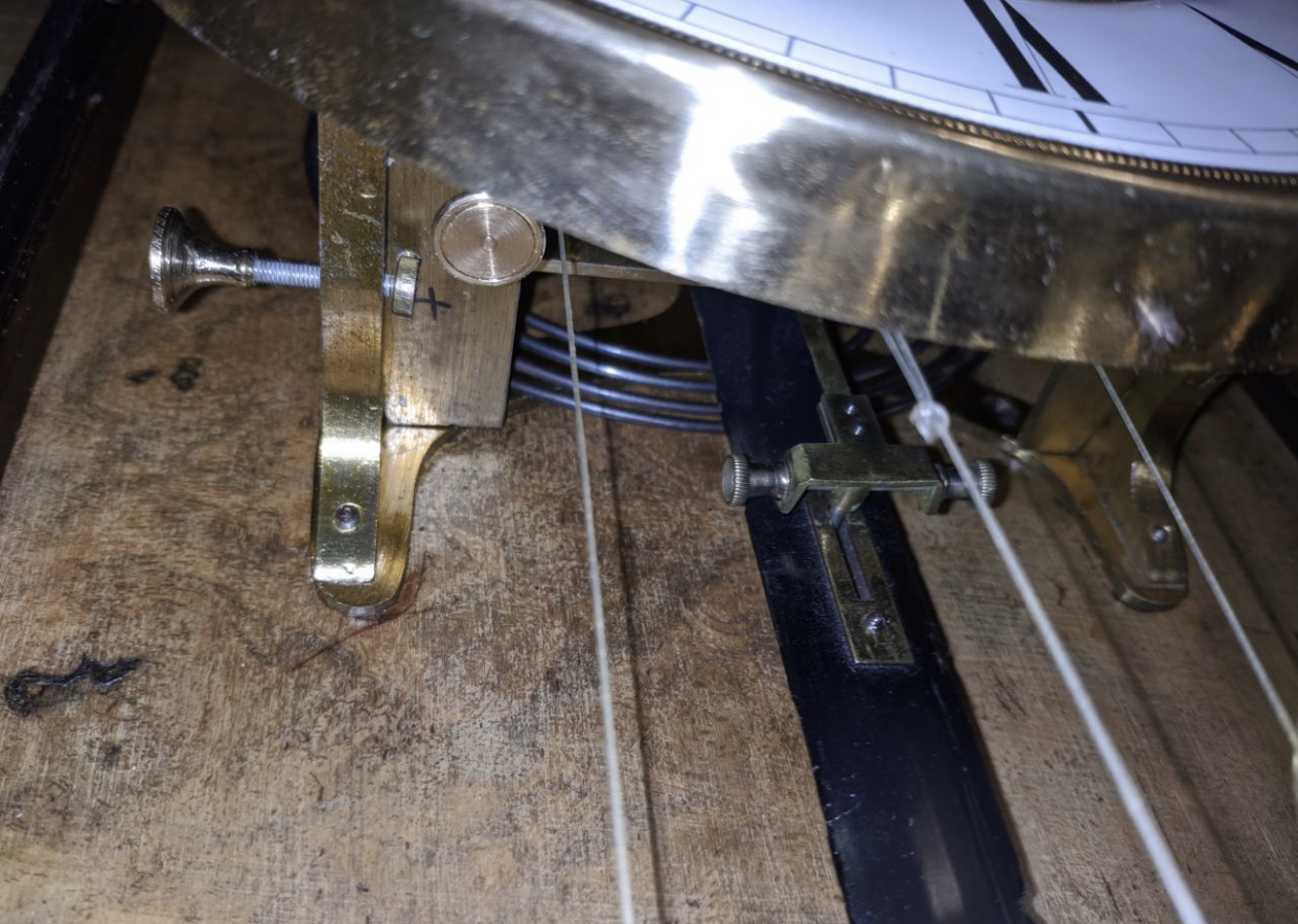

Доброго утра!
Владелец предоставил фото…
Есть ещё запись боя, не знаю нужно ли оно.

Видно, что кронштейн, стоявший ранее, был чуть уже, от него остался след на шпоне. Текущий кронштейн по форме напоминает оригинальный, но чуть другой по габаритам. Вероятно, механизм в подборе. По времени и стилистике все очень близко, корпус старый, не новодел, так что если цена устраивает, то можно и рассматривать к приобретению. Конечно, марьяж всегда хуже оригинальных часов, но решать Вам.
