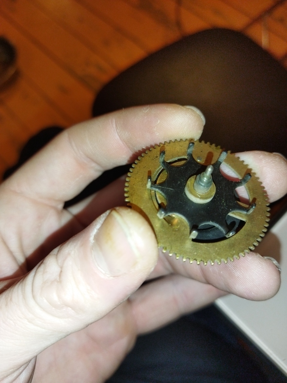

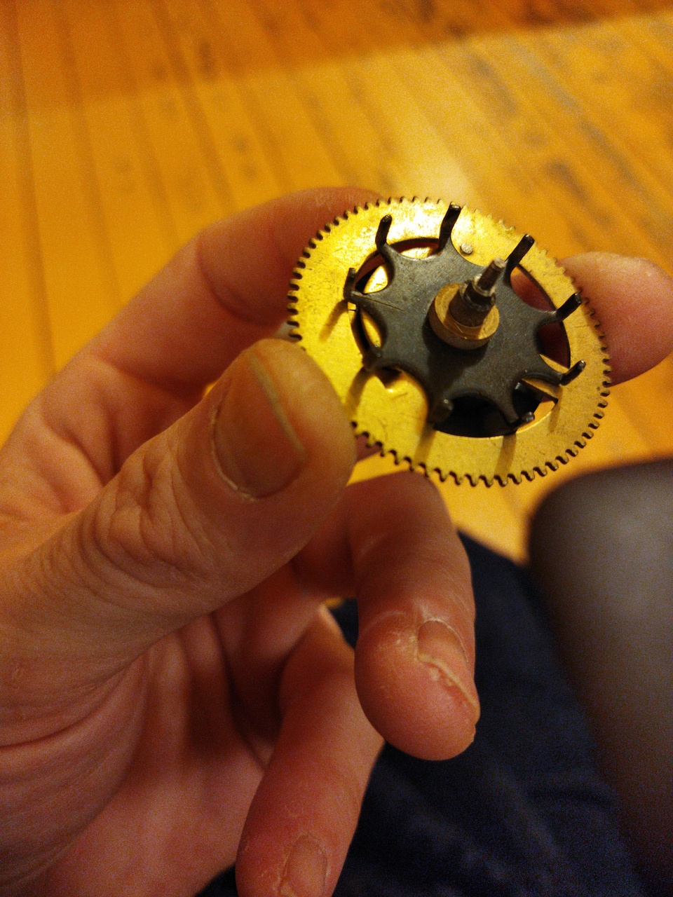

Здравствуйте!
Приобрёл на днях часы, как в детстве — кукушка в треугольном домике. Не ходит, не кукует. Полез в Ютуб, смотреть, что с ними можно сделать, нашёл ролики, как разобрать, как почистить, как собрать обратно, как настраивать. Обрадовался, начал делать. Разобрал и увидел сразу проблему: пыль и шестерня с трещоткой, которая отвечает за бой имеет дефект.
Так, вот по пыли вопросов, в общем, нет, хотя я с удовольствием послушаю знающих людей, вопрос по трещотке. Работает она, как вы все знаете, так: на валу большой шестерни, сидит подвижно (со свободой вращения) зубчатое колесо дня цепи. Неподвижно относительно этого зубчатого колеса, на том же валу сидит другое, небольшое, зубчатое колесо с косым зубом. На большой шестерне закреплён ,"палец", который позволяет зубчатым колёсам вращаться в одном направлении, но блокирует вращение в обратном за счёт того, что прижимается к маленькому колесу пружиной, упирается в знать маленького колеса, тем самым останавливая его.
Пружина выполнена выштампованной из шестерни пружиной в виде дуги градусов 100.
Так вот, эта дуга больше не даёт достаточного усилия в сторону оси шестерни, из-за из-за примерно посередине. Вопрос: как сделать её обратно упругой и есть ли в этом смысл или стоит поискать замену где-нибудь?
Фото приложу чуть позже. Заранее, спасибо. Не гоните сразу вон, очень хочется детство вернуть хоть немного своими руками.
На втором и третьем фото видео трещину (она под левым зубом видна).
Если можно что-то сделать, скажите, как её разобрать? Голубой силой побоялся это делать — ей и так досталось.

Hombrelobi, добро пожаловать на форум Watch.ru!
Вот вам инструкция, по изготовлению пружины собачки для "кукушки":
http://forum.watch.ru/showpost.php?p...37&postcount=1
